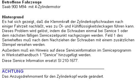

falls Du die Schrauben nachziehen willst, hier die Anleitung, ist zwar vom 900er, aber die Reihenfolge ist identisch, das Drehmoment wird beim Nachziehen um 10 Nm erhöht. (normal sind 80 Nm + 90° Drehung)

also das nachziehen der ZKD ist ja auch zeitweiße in der Saab Werkstätten gemacht worden, wegen Problemen.
Gruß Michael
an welchen Motortypen?
