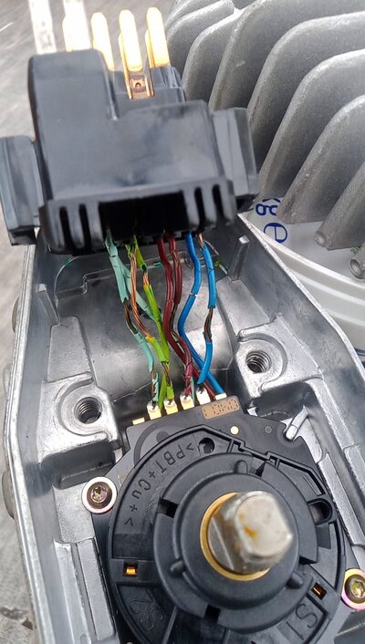

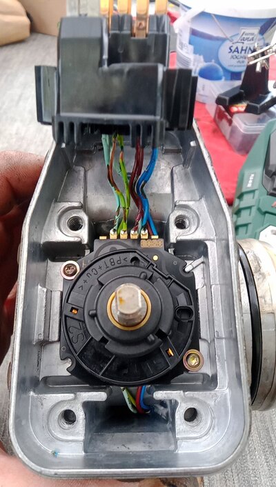

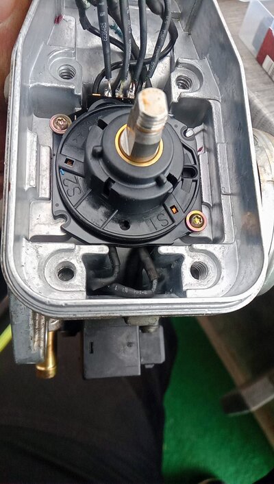

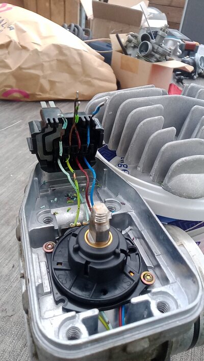

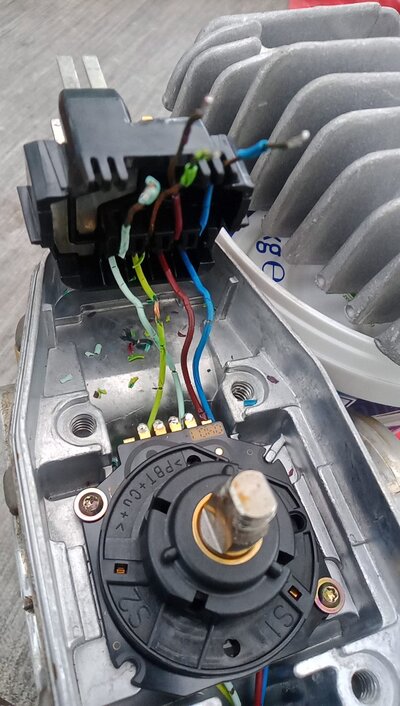

o.t. gbt es hier im Forum jemanden, der die bröselige Kabel im Inneren der Drosselklappe austauschen kann? Meine Augen sind nicht mehr die Besten und so fummelige Lötarbeiten, naja...
EDIT:

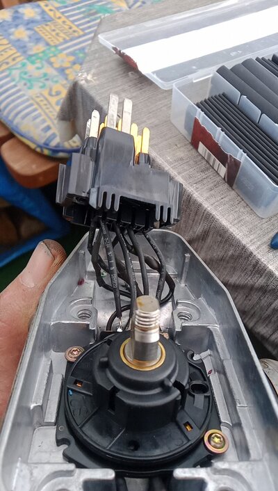

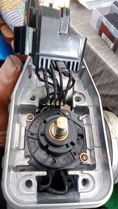

Ich habe die Drokla jetzt selbst repariert, ist eigentlich gar nicht so schwierig. Anleitungen dazu gibt es hier im Forum ja ausreichend.

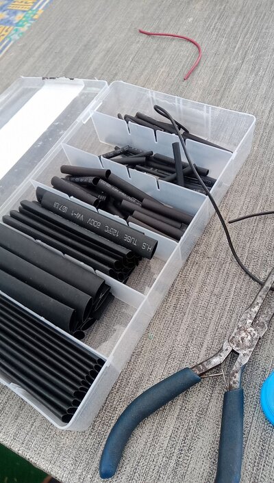

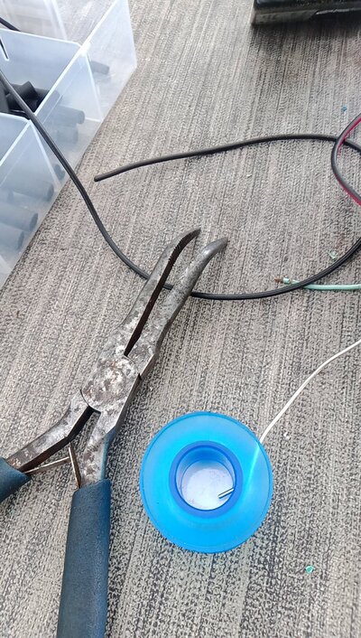

Als Hinweis kann ich vieleicht beitragen, dass man keine Angst haben muss die Kabel unter dem Poti durchzufädeln, das war bei mir gar kein Problem. Ich nutze für so etwas eine abgewinkelte Spitzzange.
Die Absteigenden Leitungen, an die man nicht weiter herankommt, kann man ganz prima mit Schrumpfschlauch "bis unten hin" überziehen, auch wenn man diesen dann nicht "schrumpfen" kann, weil man dort nicht hin kommt, aber isolieren tut er ja trotzdem.

Hat bei meinen sich Wunder bewirkt. Ein bißchen fummelig, aber es lohnt sich allemal anstelle einer neuen DK.
