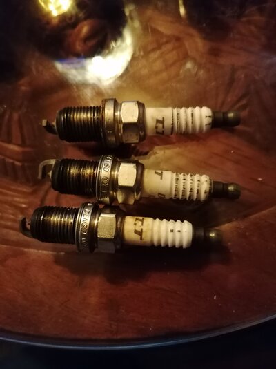

Da kann ich mit, die sind aus nem popel
Solch ein Bruch passiert auch ganz schnell, wenn man die Langnuss bei der Montage der Zündkerze ein wenig verkantet.
Da ist aber der Isolator noch heil, oder? Die Brandspuren sprechen imho dann eher für Überschläge aufgrund von Feuchtigkeit, ggf. in Verbindung mit Verschmutzung.
Er schreibt in #6 von einem Bruch eines Isolators. Hier denke ich, er meint den großen weißen Keramikkörper. Das kenne ich aus leidiger Erfahrung, passiert schnell, gerade wenn man die Kerze mit einer Ratschenverlängerung eindreht.
Nun ja, @Max hh ja, aber das bezog sich auf das Bild von @Rhanie , da sehe ich vor allem Überschläge Entlang des Isolators.
