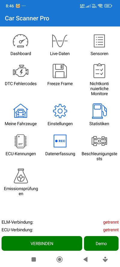

Womit liest du aus? Kannst du auch Werte lesen oder nur Fehlercodes?
Hört sich für mich eher so an, als wenn die Regelung des Motors anfängt zu schwingen.
Ich lese mit Car scanner Pro aus. Damit bekam ich bisher alle Fehler angezeigt und gelöscht.
Was die Werte angeht kann ich ein paar Sensoren sehen aber da fehlt mir ein bisschen die Ahnung, wonach ich noch suchen soll.

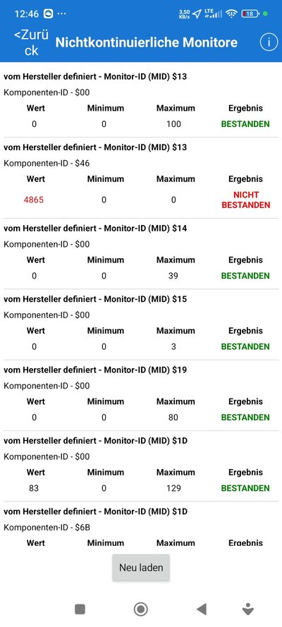

Hallo zusammen,
Ich lese mit Obd Car Scanner Pro aus.
Hier taucht im laufenden Betrieb "Komponenten ID$46" auf als nicht ok.
Kann mir jemand sagen, was das ist? Habe leider kein Tech2 zur Hand.

Ich habe einige Fehler, die sporadisch auftauchen. Hab gerade alle wieder gelöscht, nochmal ausgelesen und keiner kam wieder bei Betrieb.
Allerdings dieser $46 ist im laufenden Betrieb da und ich hoffte, damit der Ursache auf die Spur zu kommen. Sind wahrscheinlich größtenteils Folgefehler.
Zündaussetzer, Saugrohrdrucksensor, Katalysator kommt auch ab und an dazu.
Zündkassette, Kerzen und Sensoren sind getauscht.
Habe eben mal gegoogelt (hättest du auch selbst machen können) und bekomme da für $46:
DK / DKPOS_B / DKPOS_C - ABSOLUTE DROSSELKLAPPENPOSITION -/B/C
Könnte also was mit der Drosselklappe sein.

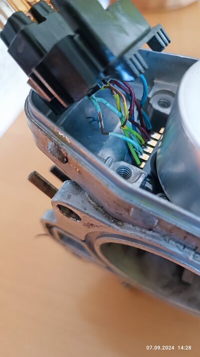

Drosselklappe ist ein bekanntes Problem bei Saab 9-3 und 9-5 mit Trionic7. Da löst sich die Isolierung der Kabel im inneren der Klappe auf ud die bekommen dann Funkenüberschlag, was teilweise ruckeln und unstetes Fahrverhalten mit sich bringt.
Reparaturmöglichkeiten dazu gibt es, mal Forensuche bemühen. Wurde hier schon öfters behandelt.
So, heute nochmal alle Fehler gelöscht und mich nochmal durch die ganze App geklickt. Bei "nichtkontinuierliche Monitore" kam dann "Komponenten ID$46" als nicht ok heraus.
Da ich scheinbar zu blöd bin, um das bei Google zu finden, hat Erik netterweise den Hinweis DK / DKPOS_B / DKPOS_C - ABSOLUTE DROSSELKLAPPENPOSITION -/B/C gegeben.
Das ist ja nun eine ganz andere Richtung. ERIK war im Technik forum so nett, nochmal nen Hinweis zu geben. Ich werde dem nachgehen. Danke!
