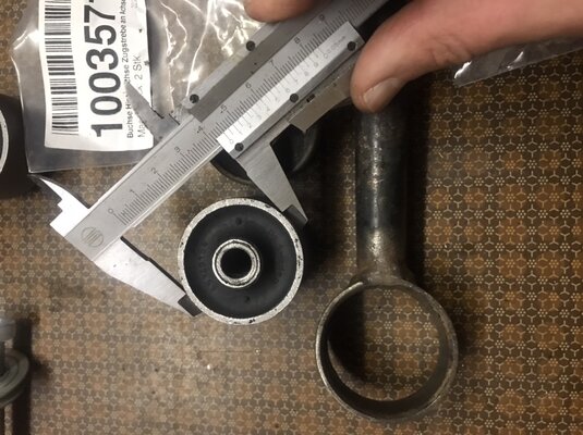

Hallo zusammen,
neues Problem: Ich muss die vordere Buchse der Zugstrebe tauschen. Drin war was aus PU (ich negme mal an von Saabcommander). Da der ganze Kram verrottet ist und Spiel hatte, habe ich mich entschlossen eine Standardgummibuchse einzupressen. Das Problem: Das Auge der Strebe hat einen Durchmesser von 42mm, die Buchse aber 44,5mm. Wo liegt der Fehler? Ist die Buchse Mist oder ist die Strebe falsch? Oder, oder?

Danke,hat sich erledigt. Streben sind unterschiedlich. Stammtischkollege hat mir netterweise kurzfristig zwei Innenhülsen hergestellt (die alte war eine untrennbare Verbindung mit der Schraube eingegangen) und die alte PU-Buchse ist wieder verbaut. Funktioniert.
Die Gummibuchsen habe ich reklamiert.
Interessant in diesem Zusammenhang wäre der Durchmesser der als original angebotenen Buchse. Hatte Skandix leider nicht auf Lager, sonst hätte sie mir die ausgemessen. Sollte also jemand zufällig eine Buchse (Teilnummer: 8955759) liegen haben und messen können, dann wäre eine Rückmeldung schön. Danke.
