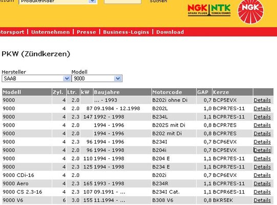

Bedienungsanleitung sagt: NGK BCPR 6 ES
NGK-Homepage sagt: NGK BCP 5 EVX
Sind die von der NGK-Homepage weiterentwickelte, neuere Z'kerzen? Oder ist die Bezeichnung verändert? Wist Ihr was?

Du benötigst definitiv Kerzen mit dem R in der Bezeichnung (Widerstand) falls Du eine (rote) DI-Zündkassette hast (Das längliche Ding auf dem Zylinderkopf).
Für Motoren mit Verteiler ist m.E. die andere richtig.
Ich würde die aus der Bedienungsanleitung nehmen. (und da fehlt noch das '11' am Ende für den richtigen Elektrodenabstand)

Mit DI brauchst Du die BCPR Kerzen mit 11 am Ende.
Die 6 ist der Wärmewert der Kerze.
Von daher BCPR 6 ES11
11 gibt den Elektrodenabstand an, in dem Fall 1.1mm.
