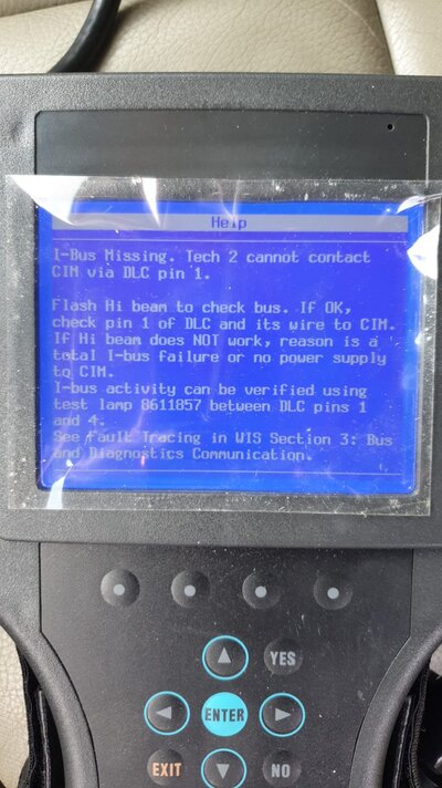

mein Saab 9-3 II Sportkombi 1.9 TiD (Ende 2007) ist während des Fahrens ausgegangen - tot. Lediglich Radio und Warnblinklicht gehen noch. Der Zündschlüssel steckt fest und kann nicht entnommen werden.
Mein China-Tech II kann nicht zugreifen.

Ich habe die Sicherungen im Motorraum überprüft, sowie den Sicherungskasten testweise durch einen anderen Sicherungskasten ersetzt. Die Situation bleibt unverändert - Auto ist tot.
Also quasi garkeine Kommunikation am BUS-System?
Frag ggfs. mal hier an:
https://www.hirschmann-koxha.de/
die Firma repariert eventuell dein CIM-Modul (der "Kasten" an der Lenksäule) bzw. weiß da eventuell Rat.

Ein defektes Zündschloss ist keinesfalls ein Grund das Auto zum Verwerter zu bringen, das kann man austauschen, manchmal reicht es auch die Kontakte zu reinigen, die Frage ist wie den Zündschlüssel herauszubekommen ……
Ich finde den Schluss der Werkstatt auch recht spannend: Auto springt nicht an: Auto somit fertig. Machen die das immer so - und verkaufen die zufällig Neuwagen :biggrin:?
Hört sich ja nach einem elektronischen Defekt an - und als ob da Steuerspannung fehlt. Neben der Verkabelung sind da natürlich die Steuergeräte, insbesondere das CIM, immer heiße Kandidaten.
