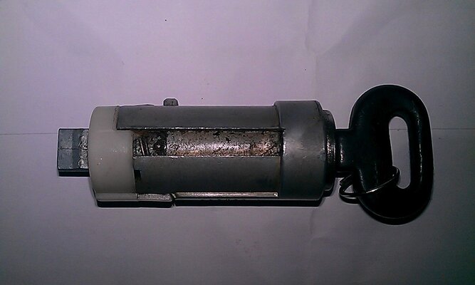

Nur Vorsicht , beim Abnehmen des weißen Plastikringes kann die kleine Feder wegspringen.IMAG1563.jpg
