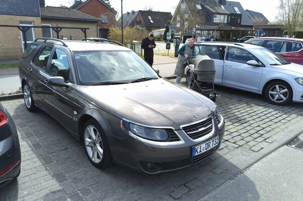

(Falls jemand sich wegen Datenschutz o.ae. Sorgen macht: Die zwei-einhalb Herrschaften im Bild sind meine Frau mit meinem Sohn und unser bester Kumpel, und beide haben kein Problem damit, hier aufzutauchen :-) )

Beginnen wir erstmal mit dem Vector - bisher sehr unauffaellig, einzige Punkte, an die ich mich demnaechst machen werde:
- Elektrische Spiegelverstellung funktioniert nicht - Schalter ausbauen und reinigen, Steckverbinder pruefen
- Elektrische Spiegel....anklappung? funktioniert.... so halbwegs. Rechts zuckt es nur, links steht bei jedem Start in irgendwelche zufaelligen Richtungen ab, aber nie so, wie ich ihn verlassen habe. - Spiegelmechanik reinigen und schmieren
- Anhaengerkupplung muss nachgeruestet werden, hab ich schon da liegen.
- Hinten links rumpelt es bei Bodenwellen. Ich tippe auf Domlager, werde ich mir bei Gelegenheit mal ansehen.
- Allgemeine Wartungen, versteht sich von selbst.
- Erste allgemeine Frage in die Runde: Verglichen mit dem blauen fuehlt es sich so an, als ob der Wagen in "Drive" deutlich staerker ziehen will, wenn man an der Ampel oder sonst wo steht und wartet. Das kenne ich so nicht, ich bin aber bisher auch keinen Diesel mit Wandlerautomatik gefahren, vielleicht ist das normal?

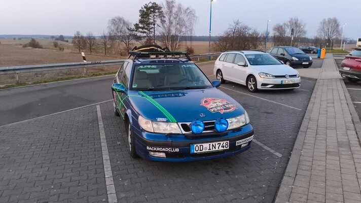

Agenda dort:
- El. Spiegelverstellung ist auch hier hin.
- Schiebedachblende ist mittlerweile irgendwo im Dachhimmel verschwunden.... Ich hoffe die bekomme ich da wieder raus.
- Ebenso moechte ich die Dichtung des Schiebedachs auffrischen, die ist sehr vermoost. Gibt es da Geheimtipps? Und kann man das ganze in einem rausnehmen, zwecks einfacherer Reinigung?
- Zentralverriegelung Beifahrerseite macht nicht mit. Werd' die Tuerpappe abnehmen und alles reinigen und neu schmieren.
- Neue gebrauchte schrottige aber nicht zerbrochene Stossstange liegt schon im Keller bereit.
- Ich konnte die schoenen Innenbeluefteten Sitze vom gleichen Verkaeufer der Stossstange erstehen - die kommen dann da rein.
- Er sifft leicht Oel. Nicht gross der Rede Wert, sofern ich das bisher beurteilen kann. Verkaeufer war da schon am abarbeiten, als naechstes stand die Dichtung der Vakuumpumpe an. Mal sehen was da der Hintergrund ist. Bisher hab' ich Laeuferspuren hinter dem linken Rad entdecken koennen - Es scheint von oberhalb des Getriebes auf das Getriebe zu tropfen und da dann in Richtung Rad runter zu laufen. Ideen?
- Verglichen mit dem Vector ist das Bremspedal massiv weicher. Nicht "pedal to the metal" weicher, er bremst gut, aber die Betaetigung ist deutlich gemuetlicher. Hier will ich mal schauen, ob ich die beiden irgendwie angeglichen bekomme, und plane erstmal eine Ueberholung der Bremsanlage ein, da auch hinten m.M.n. grenzwertiger Verschleiss merkbar ist.
- Neuer Endtopf kommt noch ran.
- Bei Kauf stand er auf Winterraedern. Laut VK zog er seitdem nach rechts. Das konnte ich bestaetigen, und erfreulicherweise ist dieses Problem durch den Wechsel auf Sommerreifen verschwunden.
- Innenraum kann immer noch eine gute Reinigung vertragen...
