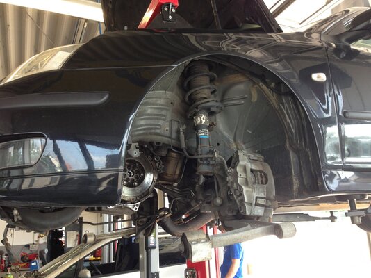

Ich habe bei mir das selbe gewechselt - aber ohne extra teile.
Allerdings würde sich alles anbieten was mit der VA zu tun hat, querlenker, Stabi,.... downpipe oder großer LLK ginge auch. Oder die Bremse lackieren.
Hab noch eine Impression angehangen.
Viel Erfolg
