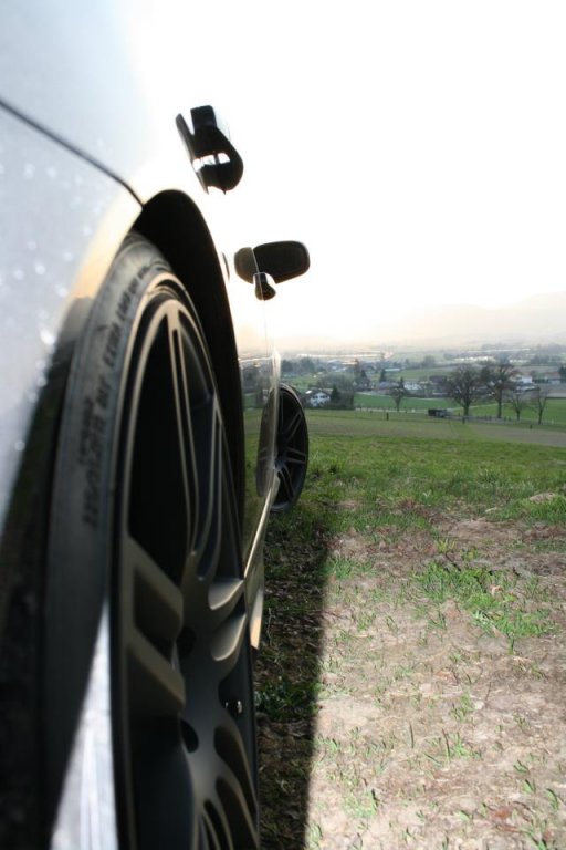

[ATTACH]73509.vB[/ATTACH]
Kannst du ein Bild machen?
Auf meinem Bild 19x8.5 ET35, mit der Bereifung 225/35/19
Wie schon gesagt - schau einmal in mein Album. Dort siehst du die matten Felgen in 19x8.5 ET 35 vorne und hinten... und die sind im Radkasten!
Da schaut absolut nichts raus.
Und zum Vergleich die in Wagenfarbe hinten in 19x9.5 ET18. Die sind bündig mit der Karosserie.
Die Bereifung ist so gewählt, dass das Profil nicht aus dem Radkasten schaut. Ansonsten wäre die Eintragung auch nicht möglich gewesen.
