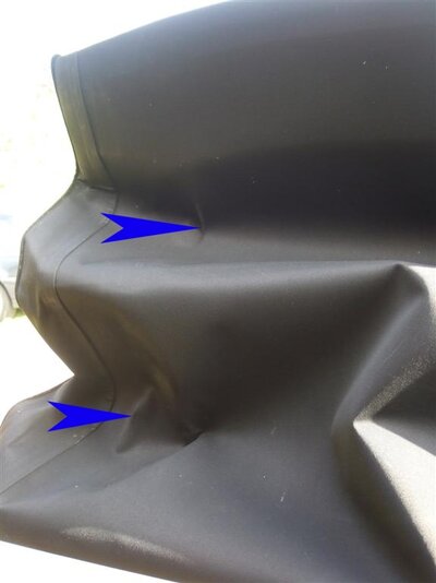

Scheint nicht abhängig von der Stärke, wohl aber von der Länge des Regens abhängig zu sein - spricht IMHO für Undichtigkeit an der im Bild markierten Knickstelle in der Mitte der Dachfläche, von der das Wasser sich erst einen Weg an der Innenseite des Verdecks bis zu dem Rahmenprofil über der Tür suchen muss, in dem es sich dann so lange sammelt, bis es überläuft...
Deswegen das Verdeck zu wechseln, habe ich eigentlich auch noch keine Lust, zumal über kurz oder lang diese Knickstellen erneut (auch bei korrekt sitzenden Gummibändern) auftreten dürften.
Daher überlege ich, ob es eine Möglichkeit gibt, diese umschriebenen Stellen (beim Betasten von innen meine ich, einen Bruch bzw. eine Lücke in der festeren Gummi-Mittelschicht erfühlen zu können) mit einem elastischen Kleber o.ä., der sich durch die äußere resp. innere Stofflage hindurch (von innen?!) mit der Gummischicht verbindet, abdichten zu können.

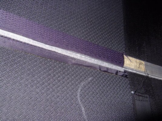

Hier die ersten beiden Fotos, die zumindest eine Erklärung für die unmöglichen Scheuer-/Knickstellen an meinem Verdeck liefern könnten.
Nachdem ich den Himmel entfernt hatte, um bei Regen (den wir ja nun reichlich hatten im Norden - extra für meine Beobachtungen geordert, und nun wißt ihr, wer Schuld ist an dem Scheißwetter diesen Sommer... :eek: :rolleyes:) von der Innenseite her die Quelle des Wassers sehen zu können, fand ich zunächst, dass sich die Stofflasche gelöst hat, mit der das Verdeck an den 2. Spriegel fixiert (geklebt) ist. Am 3. Spriegel ist hier (bis auf ein kleines Stück am Rand, an dem sich offenbar die Stofflasche vom Verdeck zu lösen beginnt) noch alles in Ordnung (siehe Fotos).
Wenn man sich das Zusammenfalten jetzt noch einmal genau ansieht, erkennt man, dass der Verdeckstoff am 2. Spriegel nicht mehr richtig geführt wird und sich "irgendwie" zusammenfaltet, was sonst kaum auffällt, was zu diesen Knickstellen führen dürfte.
Nach entsprechend geordertem Prüf-Regen konnte ich dann auch gut erkennen, dass sich an der Innenseite nasse Flecken von diesen Knickstellen ausgehend bildeten, so dass ich mir jetzt ziemlich sicher bin, dass nach entsprechender Regen-Dauer und -Stärke das Wasser durch diese Knickstellen seinen Weg in die innere Stoffschicht sucht, dort sofort das längsverlaufende Gurtband mit durchnäßt und von dort in die seitlichen Längsholme abläuft, wo es sich mangels Abflußmöglichkeit sammelt und beim Anfahren/Bremsen dann herausschwappt.

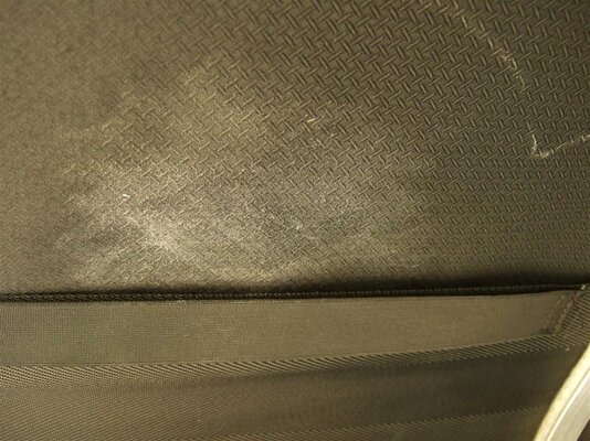

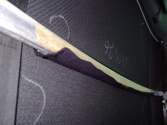

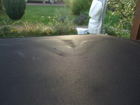

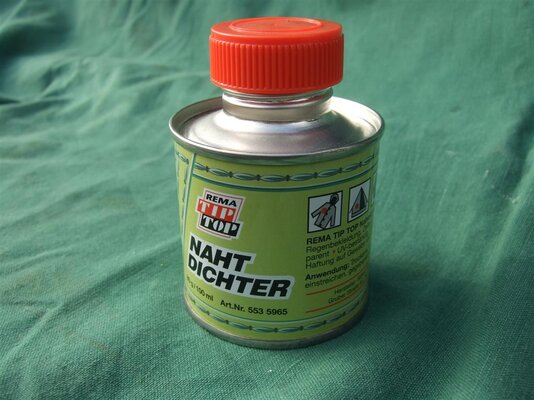

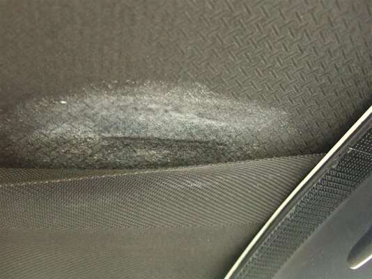

Nachdem der örtliche Sattler nicht ran wollte und nur den Verdecktausch empfahl, habe ich mich inzwischen ran gemacht und die undichten Stellen behandelt.
Nach einem ersten Regen (allerdings kein Vergleich mit dem verregneten Sommer dies Jahr) sind einige der Stellen trocken geblieben, an anderen zeigten sich erneut feuchte Flecken am Innenstoff, so dass ich die Behandlung hier noch ausdehnen werde.
Beim Versiegeln musste ich ein bißchen mit dem Verdeck "spielen", um an alle Stellen, die teilweise unter dem breiten seitlich am Verdeckrand entlang laufenden Gurtband liegen, ankommen zu können.

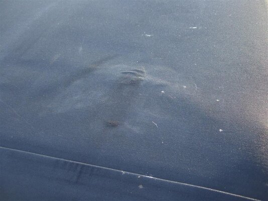

Bild 3 und 4 zeigen die behandelten Stellen in der Mitte und vorne von innen, 5 und 6 von außen. Weitere Stellen habe ich bds. im Bereich vor der Heckscheibe behandelt.
Auf letzteren erkannt man, dass der Nahtversiegeler (oder nur seine Lösungsmittel?? :eek:) in den Stoff eingedrungen zu sein scheint und er sich so hoffentlich mit der Gummizwischenschicht verbunden hat - jedenfalls fühlt sich der Stoff an diesen Stellen so an.
Nun warte ich auf den nächsten großen Regen - oder wird's schon Schnee...?!? :rolleyes:

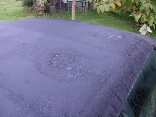

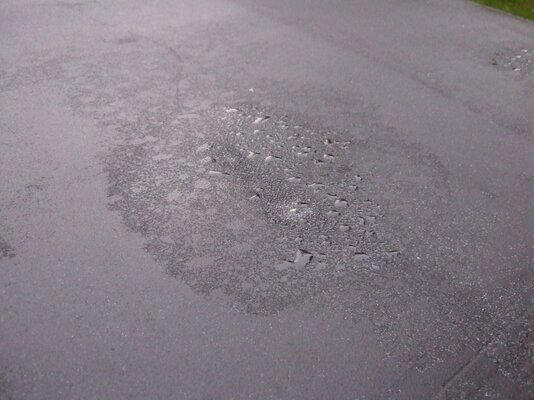

Kann mal bitte jemand ordentlich Regen schicken, damit ich sehe, ob meine Abdichtungsversuche erfolgreich waren und ich den Innenhimmel wieder einbauen kann?! Seither immer nur der morgendliche Tau oder etwas Nieselregen, der nicht ausreicht, um das beurteilen zu können.
Zumindest scheint sich dabei meine Vermutung aus meinem letzten Post und den letzten beiden Fotos zu bestätigen, denn hier perlt das Wasser jetzt auch anders ab als am Rest des Daches. Ich bin also optimistisch - und warte weiter auf die ernsthafte Probe...
