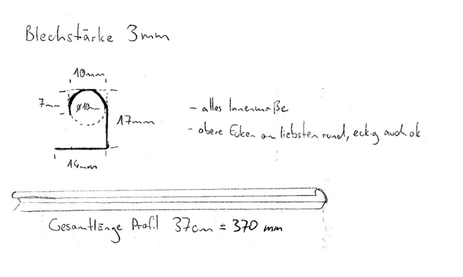

ich benötige für meinen alten Transporter ein Profil. Ist eine Art Sitzschiene - original nicht mehr zu bekommen, Spenderfahrzeug existiert (wahrscheinlich) nicht mehr.
(Es soll ein originaler dritter Sitz nachgerüstet werden, alles andere habe ich bekommen)
Ich hätte gedacht sowas ist simpel anzufertigen, allerdings habe ich von lokalen Betrieben bisher nur negative Rückmeldungen bekommen. Geht nicht.

Nein, die Karosseriewerkstatt, die ich angefragt habe, hat gerade geantwortet, dass sie das bis 1,5 mm Materialstärke problemlos kanten könnten, darüber nicht. Leider. Und die bauen sonst wirklich jedes Blechteil im Original nach.
3mm ist eine Ansage... Ev. mal bei einem Betrieb für Nutzfahrzeugaufbauten nachfragen - die hantieren eher mit solchen Wandstärken... Spengler ist bei 3mm raus - das gehört dem Schlosser/Stahlbauer
Ja, das wäre auch mein nächster Gedanke gewesen. Selbst wenn es hin´sichtlich Durchmesser und Wandstärke kein passendes Rohrmaterial geben sollte, das man halbieren und an einen Winkel schweißen kann, sollte aber das Zusammensetzen aus entsprechenden Winkelprofilen eine Option sein, weil kratzecke schrieb "eckig auch ok"?
Bei der Dicke kenne ich nur Abkanntpresse. Eine Abkanntbank kommt da auch mit dem Profil nicht klar. Und das originale Profil dürfte längs gewalzt sein.

Vorhin noch mal nachgemessen, die anderen Aufnahmen sind eher 2 als 3mm. 2mm sollte also auch noch reichen, 1,5 ist auf jeden Fall zu wenig (für mein Gewissen - das Profil hält einen Beifahrersitz).
Das wäre dann die letzte Option, habe auch schon nach halbwegs passenden Winkeln und Rohren Ausschau gehalten.
Das original ist abgerundet, ich denke das sollte auch stabiler sein (es kommt dann eine runde Stange durch). Rein funktionell sollte eckig auch gehen.

Zur groben Vorstellung: Der Sitz ist auf der Motorhaube montiert - ganz vorne mit zwei Stiften in zwei Ösen eingehängt, mittig in zwei Haken eingerastet, hinten in das Profil eingehängt.
In das Profil hinten ist er mit einer dicken Stange mit Wellenmuster eingehängt. Wenn man die Stange um 90° dreht, kann man sie nach vorne aus dem Profil rausziehen - dann kann man den Sitz vorklappen und kommt an die Serviceklappe (Öl & Wasser).
Benziner und ältere (Perkins-)Diesel hatten einen komplett anderen Motoraufbau, da ist die Klappe vorne, braucht man die blöde Konstruktion nicht.
Die Motorhaube ist nicht wirklich stabil, denke ich (vier Klemmverschlüsse, jeweils mit drei Nieten an der Haube fest) - das Profil muss also im Zweifelsfall einiges abhalten können.
Ja dann tut es doch auch ein Profil, das unten nicht eckig ist. Dieses Welleneisen wird horizontal gestellt eingeschoben und dann um 90° gedreht. Somit tut es auch ein Rohr mit dem entsprechenden Durchmesser das du längs aufschlitzt, so dass das Welleneisen horizontal hindurchgeht. Gewinderohr 1/2" etwas aufweiten oder 3/4" etwas zudrücken. Mit 2,65mm Wanddicke auch in dem gewünschten Bereich.Zum Versteifen wahlweise noch mit Steppnähten auf ein Flacheisen schweißen.
Wenn man bereit ist hier zu modifizieren, und auch auf dieses "Welleneisen" zu verzichten, tut es auch eine Kombination aus Flacheisen 1/2" Rohr und beidseitig eingesteckten 10mm Stiften.
