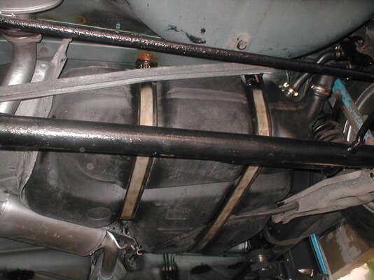

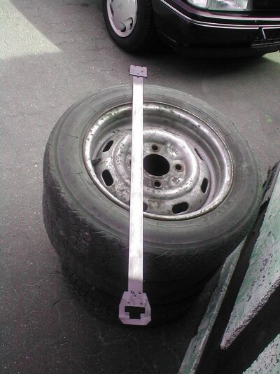

ich habe bei einer gründlichen Durchsicht an meinem tollen Saab einige böse Gammelstellen gefunden und entfernt. Im zuge dieser kleinen Grundüberholung habe ich mir auch die Tankfangbänder gründlich angeschaut, denn es steht ja so einiges gruseliges darüber hier im Forum. Fazit: aussen hui und von innen totaler Blätterteig, es war höchste Eisenbahn sie zu ersetzen. Kurzerhand habe ich die Bänder gegen 3mm V2A Flachstahl ausgerauscht. Arbeitszeit ca. 1h, kosten 10€. Es war einfacher als gedacht.
