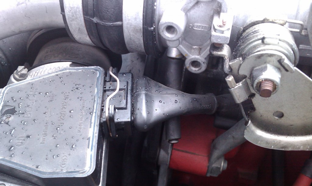

  1. Habe genau das selbe Phänomen, abgesehen vom Sägen. An der Ampel oder beim Kreisel dauert es immer einige Sekunden, bis der Leerlauf unter 1500 u/min ist. Der Schalter der DroKla klackt, aber kommt das beim Steuergerät auch so an? Falls es ein Schliesser ist würde das mit einem Kabelbruch o.ä. ja nicht ankommen. Die Plombe beim Leerlaufregler ist noch vorhanden, da wurde also nichts gemacht. Mir kam noch in den Sinn: Letzte Woche liess ich das Auto ungefähr eine Stunde an der Sonne parkiert. Beim Wegfahren war dann der Leerlauf normal, aber mit deutlichem Sägen. Dann ging kurz die Check Engine Leuchte an und nach wenigen hundert Meter war alles wieder wie normal. Das würde die LMM-These noch etwas untermauern. Wie lösche ich den Fehlerspeicher? Batterie abklemmen für einige Minuten?
  2. Sehr gut, danke für die wertvollen Hinweise. Wo genau befindet sich der Imbus? Kann da jemand eine Positionsbeschreibung posten? Wie prüfe ich den Schalter?
  3. Drosselklappe und Leerlaufsteller sind gereinigt. Wenn ich den Leerlaufsteller abhänge und die Öffnungen verschliessen sinkt der Leerlauf auf ca. 500 u/min und stirbt dann ab. Wenn ich den Schlauch abziehe beim Leerlaufsteller und dann die Öffnung der Drosselklappe verschliesse, sieht man den Steller öffnen, da ja der Leerlauf am absacken ist. Wie stelle ich die DroKla ein, oder überprüfe die Einstellung? Kann am Leerlaufsteller auch was eingestellt werden, oder geht der resp. geht nicht?
  4. @ Kuchen: Stimmt, das mit der LuftMASSE hat was. Nur: wieso hat er dennoch eindeutig auf die Höhe reagiert, wenn er diese gar nicht bemerkt mangels Sensor? Ich fuhr am selben Tag über 4 Pässe, zwei mit 2200 und einer mit 2400 müM und überall hatte ich das selbe Phänomen... Nun ja, der Leerlaufregler ist nicht ganz zu, selbst als er 2000 u/min hatte, konnte man ihn mit dem Zudrücken des Schlauches zwischen DroKla und Leerlaufregler senken. Dort wird wohl die Luft durchkommen. Löcher konnte weder ein Automechaniker noch ich ausmachen, auch mit Bremsenreiniger nicht. @ joerg augustin: er hat eine Bosch Einspritzung
  5. Ja, klar ist der Leerlauf zu hoch. Aber ich habe mittlerweile beinahe alles ersetzt oder überprüft und bin die letzten verdächtigen am suchen. Die Frage war aber: Ist es normal, dass sich der Leerlauf mit der Höhe über Meer so massiv ändert? Das kannte ich nämlich bislang von keinem anderen Fahrzeug. Falls dies nicht normal sein sollte, und der Leerlauf unabhängig der Höhe gleich bleiben sollte, würde das meiner Meinung nach eher auf ein Sensor als ein Aktor Fehler schliessen lassen. Also weder Drosselklappe noch Leerlaufsteller.
  6. Jaja, das "Forum-Programm" bin ich schon mehrmals durchgegangen. Es ist auch alles in Ordnung: Schläuche neu, Bypass neu, Leerlaufregler gereinigt, Temperatursensor neu usw. Bislang hatte ich den Leerlaufregler in Verdacht und habe aus finanziellen Gründen einfach gewartet mit dem Einbau eines neuen. Aber seit gestern frage ich mich ernsthaft, ob es wirklich ein Aktorproblem ist. Wenn der Leerlauf also doch nicht einfach konstante 400 zu hoch ist wie gedacht, dann schaut es aus wie ein Sensorproblem. Oder ändert sich der Leerlauf eurer Autos auch, wenn ihr über Pässe fahrt?
  7. Ich habe ja schon mehrmals Fragen gestellt, weil der Leerlauf meines Saabes konstant zu hoch ist. Diesem Problem kam ich noch immer nicht auf die Schliche, habe aber nun gestern eine interessante Entdeckung gemacht: Der Leerlauf ist quasi linear abhängig von der Höhe über Meer. Ich fuhr gestern über 4 Pässe mit bis zu 2200 m.ü.M und auf den Passhöhen war der Leerlauf jeweils bei knapp 2000 u/min, wobei er dann begann auf ca. 1700 u/min zu fallen und dann innert 5 sec wieder auf 2000 zu steigen, also zu sägen. Je weiter runter ich dann fuhr, umso näher war er wieder an den gewohnten konstanten 1250 u/min, die er zu Hause auch dann wieder hatte. Kann sich jemand das Phänomen erklären? Ist das ein Problem des Druckes, des Sauerstoffgehaltes oder sonst was? Lässt das auf ein defektes Bauteil schliessen? Edit: Ach ja, ist ein 89er 16V FPT mit Bosch

    Soeben habe ich anhand der Anleitung aus dem gelben Forum das APC-Ventil gecheckt und es macht alles was es soll. Dies ist es also nicht. Danke für das Bild, endlich habe ich den Schlauch gefunden. Dachte nicht, dass es wirklich dieser ist. Beim Saugen würde ich nicht sagen, dass ich einen Widerstand spüre. Eher einen hässlichen Geschmack nach Benzin und Abgase anschliessend. Wenn ich aber den Schlauch und den Stopfen mit der Hand verschliesse beim laufenden Motor, sollte da die Drehzahl nicht runterkommen, weil dort die falsche Luft nicht mehr durchkann? Das Abziehen hat nämlich kaum einen Einfluss auf die Drehzahl. Auch hier sagt Edith was: Aus welchem Jahr stammt der Motor aus dem Bild? Es gibt da doch einige Unterschiede zu meinem was die Anordnung der Kabel aber auch der Bauteile angeht. Ist es eine Lucas?

    Ach ja: Ich habe diese Schraube immer noch nicht gefunden. Wie sollte die aussehen und wo ist die? Ich habe das ganze Klappengehäuse abgesucht und nichts gesehen.
