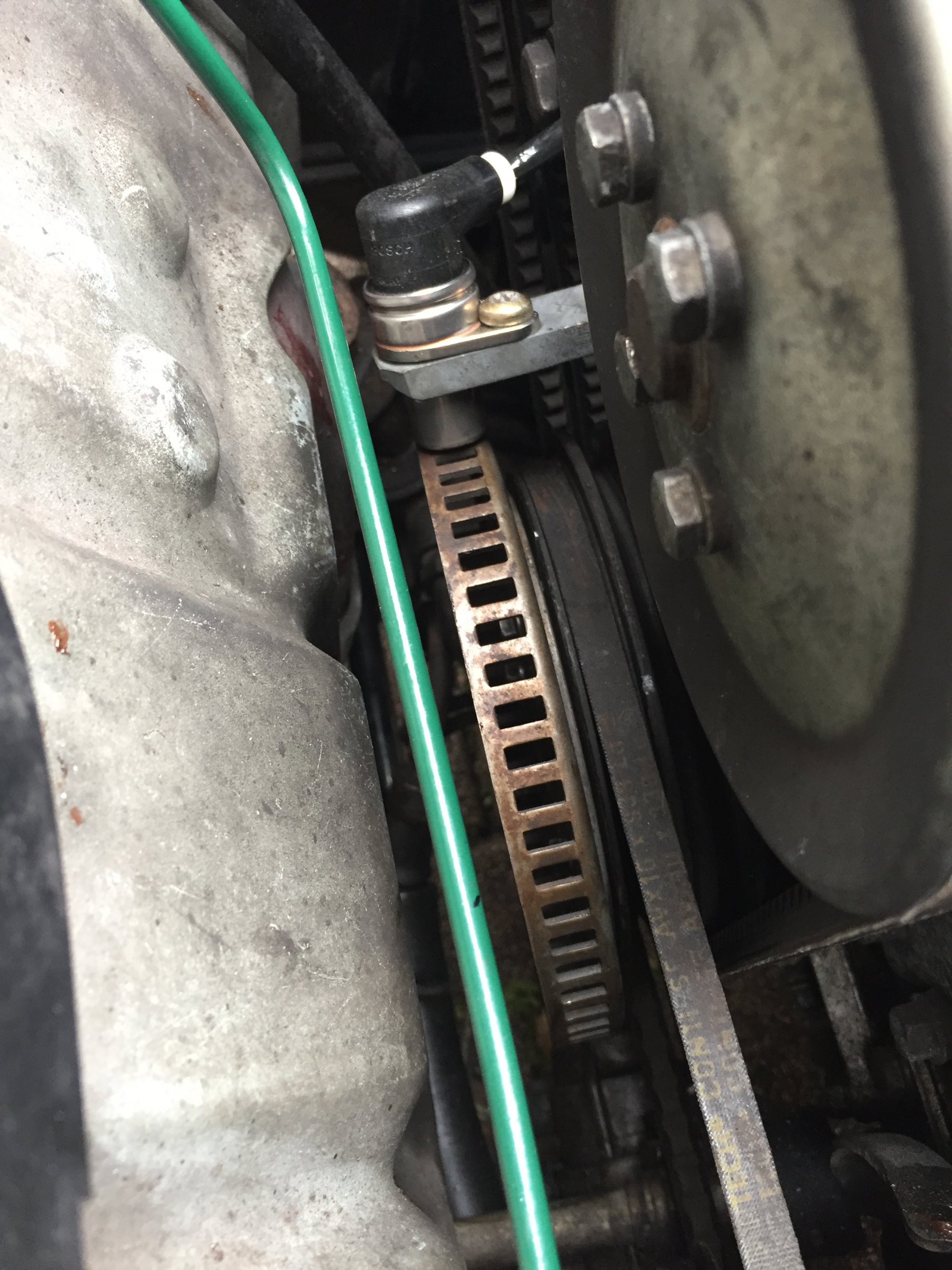

  6. SvenH hat auf SvenH's Thema geantwortet in 99, 90, 900 I
    Hier nochmal zusammengefasst: Der Motor lief vor Abfallen des Sensors tadellos. Der defekte Sensor wurde ersetzt und funktioniert, dies wurde schon getestet. Ein Hinweis darauf liefert ja auch, dass der Motor wieder läuft. Die Position hat sich nicht geändert. Es wurde ursprünglich ein "Halteteil" eingeschweißt. Das hat sich nicht bewegt. Es ist genau gerade. Der Sensor wird ja nur durch das Loch geschoben und befestigt. Der Abstand ist nun max. 1 mm. Verschiedene Entfernungen zwischen Sensor und Scheibe wurden schon getestet. Also Abstand zwischen 0,3 - 2 mm. Es trat keine Veränderung ein. Der Abstand ist also nicht unbedingt wichtig und kann als Fehlerquelle m. M. n. ausgeschlossen werden. Die Scheibe wurde ebenfalls wieder geschweißt, an exakt der selben Stelle wie er ursprünglich war. Ich habe sie extra durch einen Betrieb schweißen lassen. Um dies zu kontrollieren habe ich es vorher extra markiert um zu sehen, dass es genau passt. Alles wurde wieder montiert. Die 3 Löcher lassen nur 3 Stellungen zu. Nun ist es ja so, dass sich nicht genau feststellen lässt, wann der OT erreicht wird. Man kann die Scheibe durch Einlegen des 4. Gangs und bewegen des Wagen drehen. Man kann ja nichts mehr einstellen durch die Trionicsteuerung. Dies wurde hier ja richtig festgestellt und auch von den Werkstätten bestätigt. Wenn der Motor nicht laufen würde, dann könnte man andere Fehlerquellen suchen. Aber durch die Reparatur der Teile, würde ich sagen, dass schlichtweg der Zündzeitpunkt nicht mehr passt. Nur kann man den eben nicht wirklich messen. Die rote Schaltbox lässt es nicht zu meines Wissens nach. Wie soll denn der reale OT des Motors gemessen werden? Ich würde mich schon sehr wundern, wenn die Scheibe wieder gelöst und neu geschweißt werden müsste, da sich ja nichts verändert hat und in genau der Ursprungsposition ist. Eine OT-Lücke ist vorhanden. Es ist ja eine einfache Impulsscheibe.

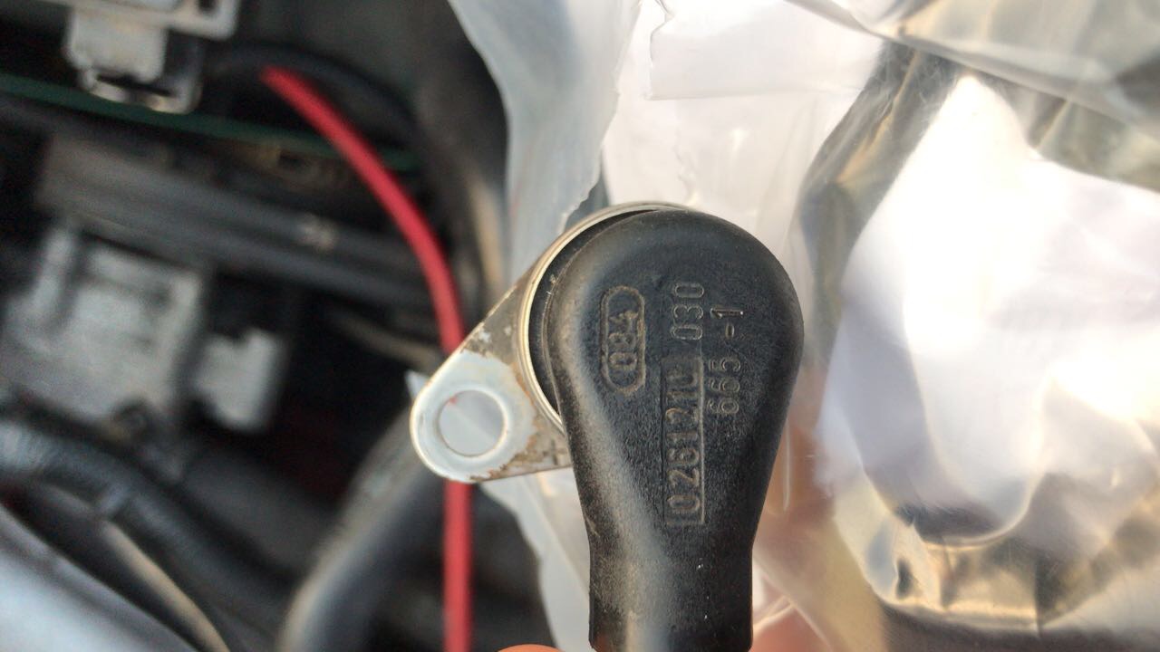

  11. SvenH hat auf SvenH's Thema geantwortet in 99, 90, 900 I
    Der gänzlich schwarze Sensor ist der neue. Er hat die Teilenummer Art. Nr.: 0 261 210 261. Derjenige mit dem orangefarbenen Ende der alte. Hier nochmal der alte:

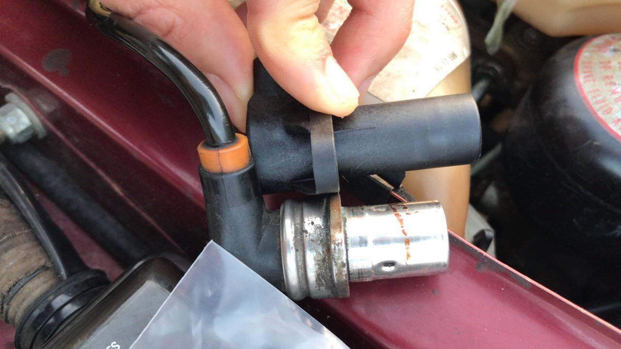

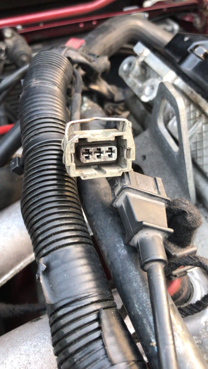

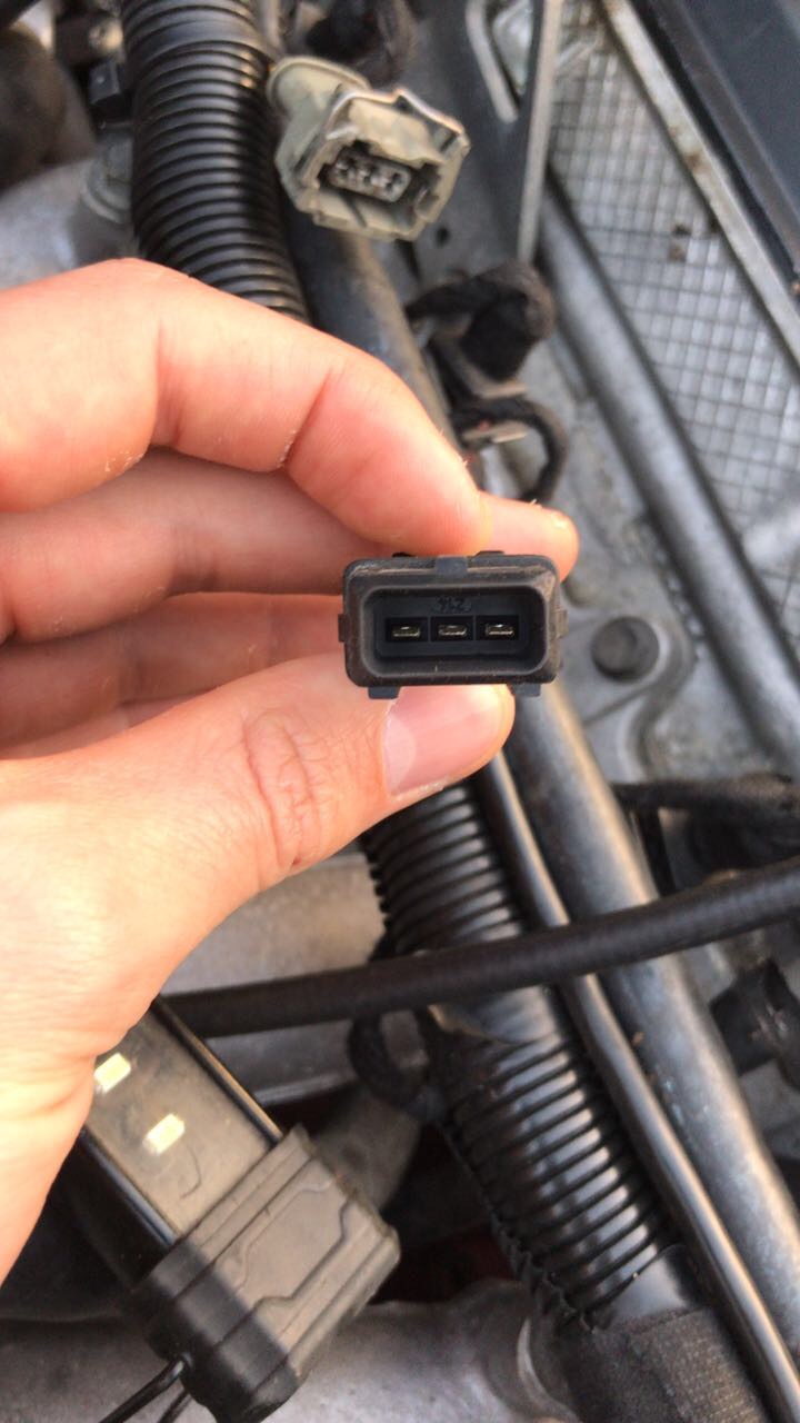

  13. SvenH hat auf SvenH's Thema geantwortet in 99, 90, 900 I
    Der Wagen startet leider nach wie vor nicht. Ist liegt aller Wahrscheinlichkeit nach am Sensor. Ich habe den verlinkten mal bestellt. Allerdings ist das Kabel zu kurz sowie der Anschluss unpassend. Ich habe den alten mal verlinkt.

  16. SvenH hat auf SvenH's Thema geantwortet in 99, 90, 900 I
    Darauf folgene Nummer zu erkennen: 084 0261210

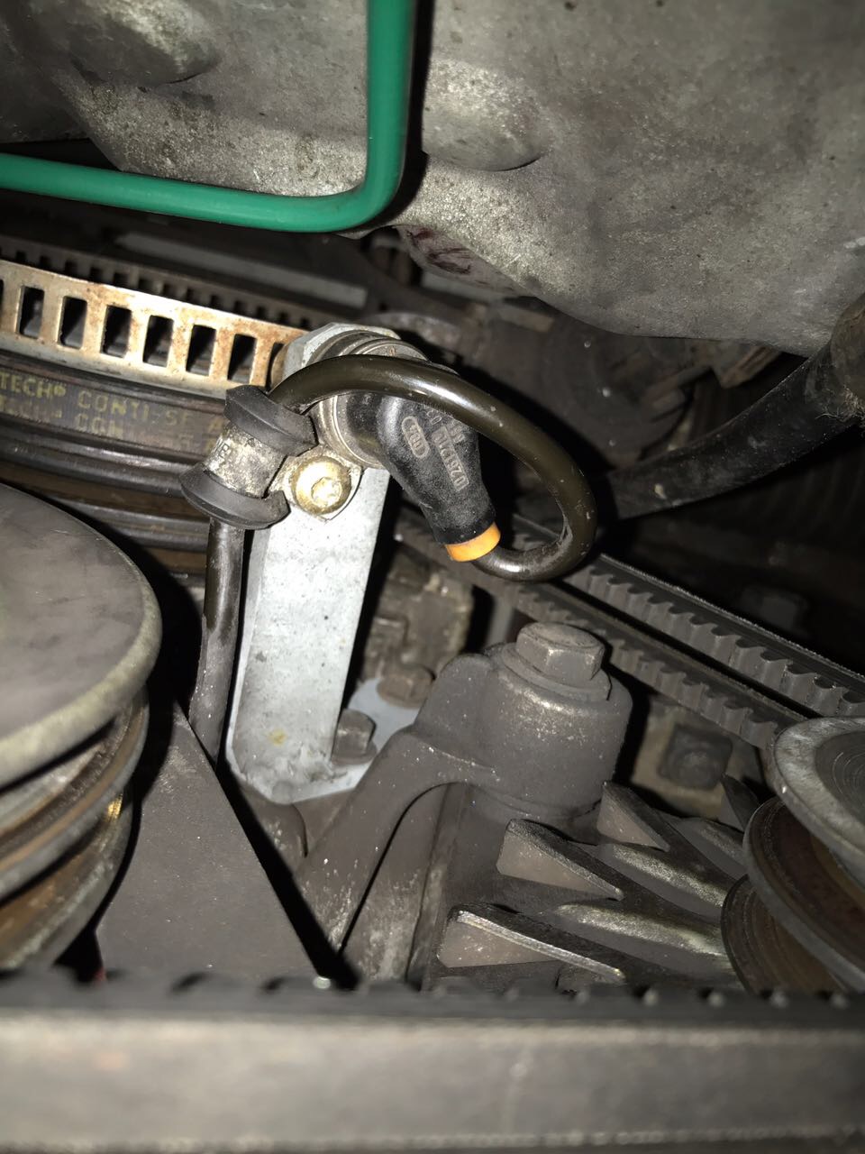

  21. SvenH hat auf SvenH's Thema geantwortet in 99, 90, 900 I
    Erstmal Platz geschaffen, dann Scheibe ab. Mit einfachem Werkzeug ziemlich umständlich da zu wenig Platz. Ich habe es von oben abgeschraubt. Von unten ist alles verdeckt. 1. + 2. Bild: Platz schaffen 3. Bild: Ring abgenommen. Man kann die Schweißpunkte gut erkennen.i
  22. SvenH hat auf SvenH's Thema geantwortet in 99, 90, 900 I
    Morgen kommen die Riemen ab, dann sieht man etwas mehr:
