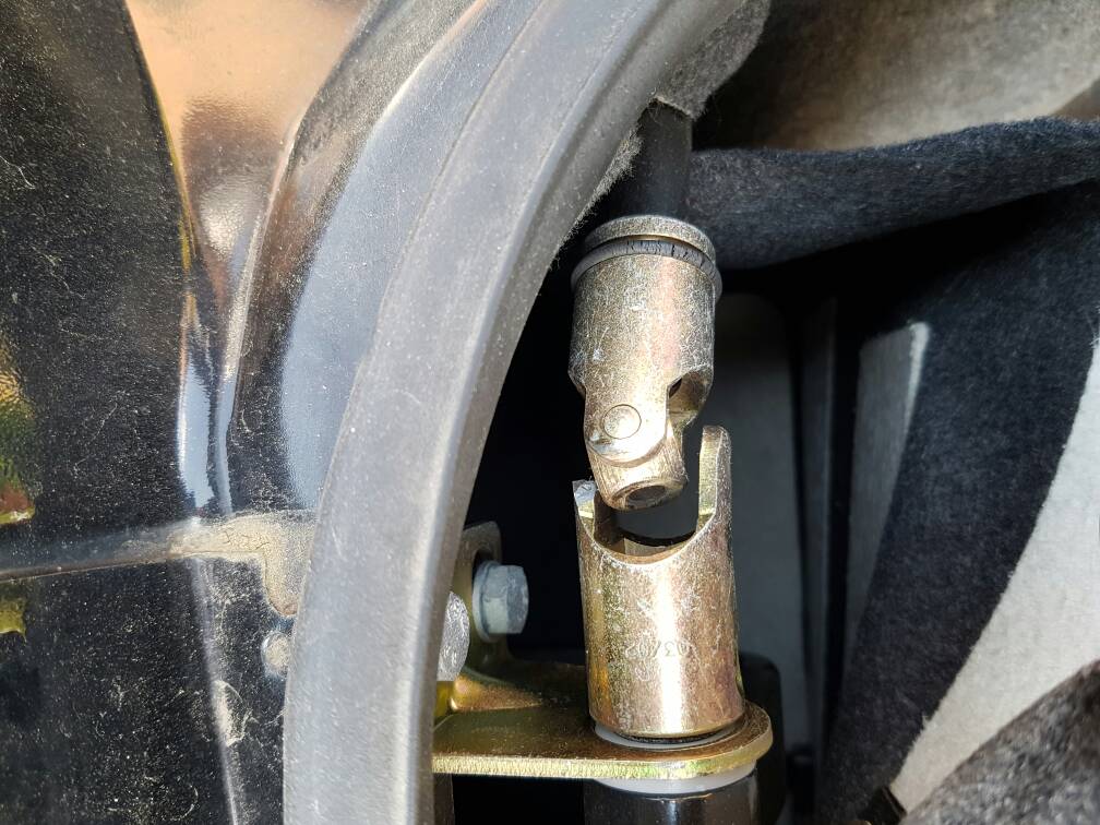

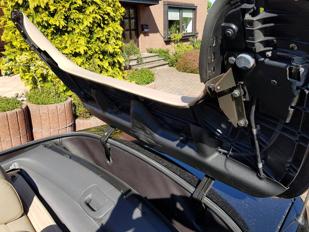

  4. wojtus8 hat auf wojtus8's Thema geantwortet in 900 II - 9-3 I
    Das auf dem letzten Bild entstand als das Gelenk brach. Dach war offen und der Deckel ging nicht auf, wurde mit dem Dach hochgedrück. Gesendet von meinem SM-G935F mit Tapatalk
  5. wojtus8 hat auf wojtus8's Thema geantwortet in 900 II - 9-3 I
    Hi Also zum Scherstift, es war keiner drin, es ist eine Schraube o.ä. und sie ging nur durch Bohren raus. Zum Verdeck habe ich keine Anzeichen gefunden, dass es nicht der original wäre. Die Farbunterschiede kommen wohl von der Kamera. Der Deckel schließt einwandfrei. Ich werde am Wochenende richtigen Scherstift einbauen und dann gucken. Welche Farbe soll denn der Verdecksack haben? Und welche das Verdeck und der Himmel? Grüße Gesendet von meinem SM-G935F mit Tapatalk
  6. wojtus8 hat auf wojtus8's Thema geantwortet in 900 II - 9-3 I
    Naja, um das alte Gelenk abzubauen, musste ich den Scherstift aufbohren, möglicherweise ist das Loch im Gestänge etwas größer geworden... Gesendet von meinem SM-G935F mit Tapatalk
  7. wojtus8 hat auf wojtus8's Thema geantwortet in 900 II - 9-3 I
    Der Scherstift war ok. Etwas Spiel ist vorhanden, ich kann 2-3cm nach hinten verschieben und dann klappt es. Gesendet von meinem SM-G935F mit Tapatalk
  8. wojtus8 hat auf wojtus8's Thema geantwortet in 900 II - 9-3 I
    So, jetzt ist das Gelenk ausgetauscht. Der Deckel geht aber zu wenig auf, wie vorher :-( Gesendet von meinem SM-G935F mit Tapatalk

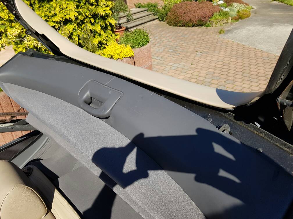

  10. wojtus8 hat auf wojtus8's Thema geantwortet in 900 II - 9-3 I
    Ich meine diese Kustoffschraube, die Himmelleiste an dem Verdeckgestänge festhält
  11. wojtus8 hat auf wojtus8's Thema geantwortet in 900 II - 9-3 I
    Also ich hatte eigentlich seit dem Kauf keine Probleme mit dem Verdeck, es hat nirgendwo gehackt oder so, das einzige ist, wenn er 5 Tage steht fällt der Himmel im hinteren Bereich hinunter. Ich hatte ihn immer hochgedrückt und er hielt. Ich hatte gesehen, da gehören so kleine Kunststoffpins hinein. Besser wäre eine Schraube, aber die löcher gehen nicht durch, sonst hätte ich mit Kabelbinder festgemacht. habe aber Angst die Verdeckstange durchzubohren. Welche Entlastungsfedern? Der Scherstift schein ok zu sein.

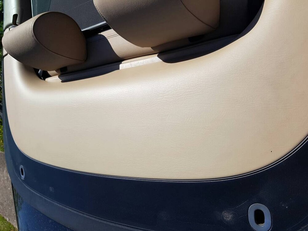

  14. wojtus8 hat auf wojtus8's Thema geantwortet in 900 II - 9-3 I
    Er geht gar nicht hoch, wird mit dem Verdeck angehoben. Gesendet von meinem SM-G935F mit Tapatalk
  15. wojtus8 hat einem Thema gepostet in 900 II - 9-3 I
    Hallo zusammen Habe plötzlich das Problem, dass der Verdeckdeckel nicht mehr funktioniert, d.h er geht nicht automatisch hoch. Gesendet von meinem SM-G935F mit Tapatalk
