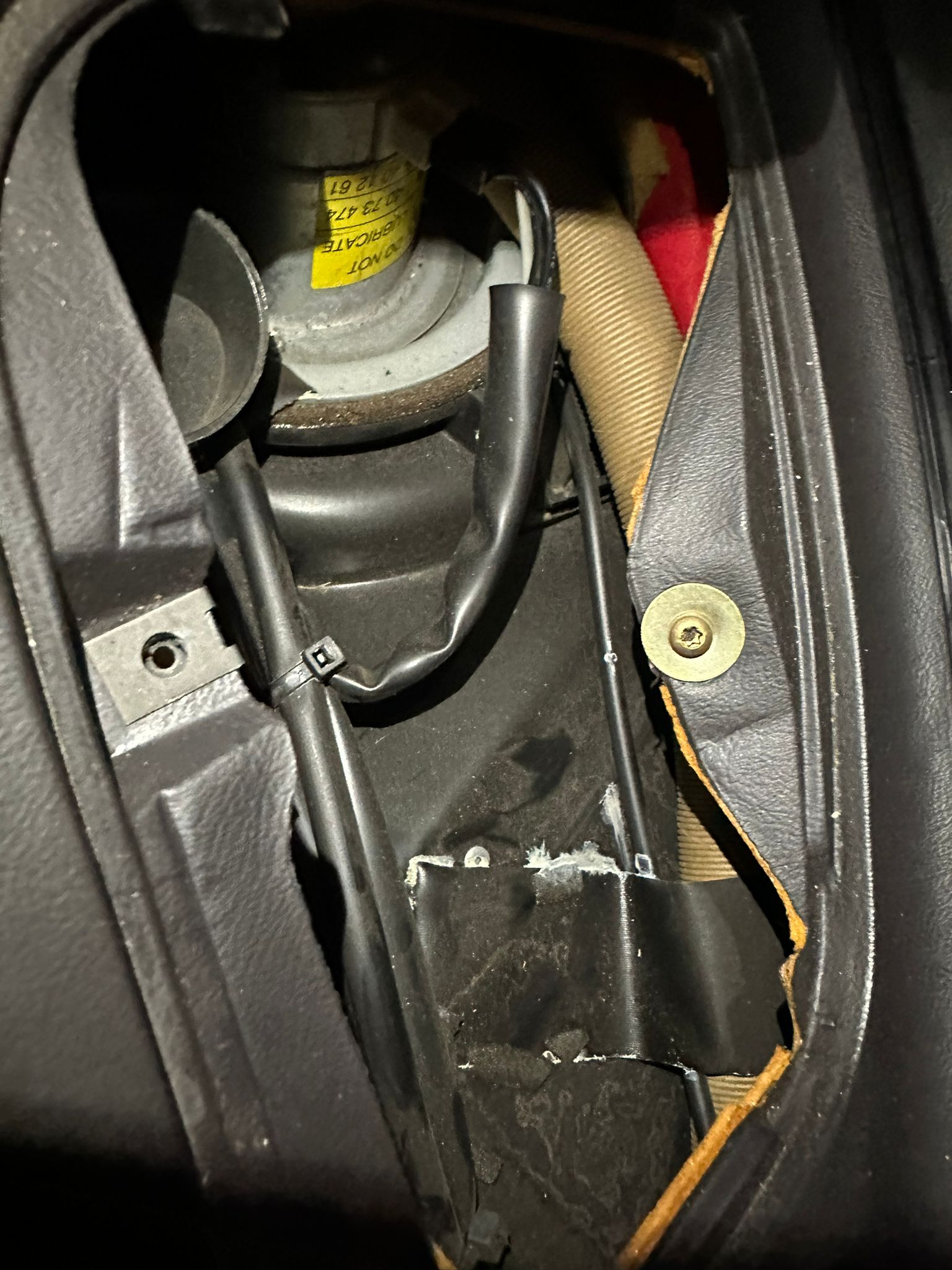

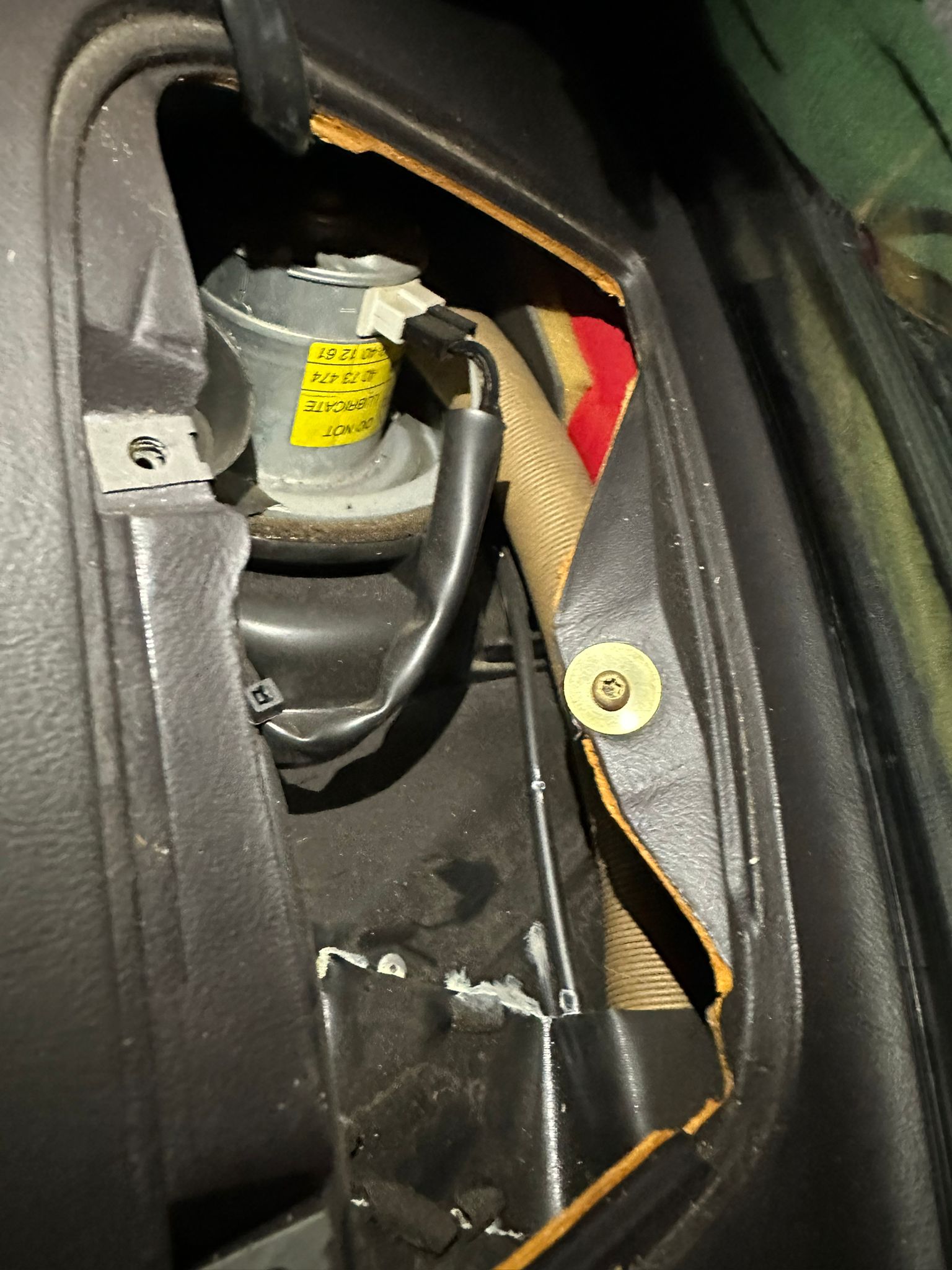

  9. Super, Dankeschön, da mein Sohn der Mechaniker ist, und auf Saab noch nicht Top ist, klappt manches noch nicht.
  10. Heißt das jetzt unter der Beifahrerbox ist der Widerstand!!
  11. Links ist Fahrerseitig , Boxendeckel weg, Lautsprecher ausgebaut, und siehe Fotos nur Gebläsemotor gesehen. Ist ein ca 11- 12 1990 gebautes 900 Vollturbo Cabrio, was in der USA im Jänner 1991 angemeldet wurde.
  12. Bin schon sauer , mein Sohn hat am Donnerstag den Deckel bei der Spritzwand abmontiert, kein Widerstand zu sehen. Gestern den Linken Lautsprecher ausgebaut, Gebläse gesehen, aber keinen Widerstand. Wo haben die den Dreck eingebaut????
  13. Nach letzten Infos, Motorhaube auf, und den Deckel in der Mitte abmontiert, und da hinter soll der Gebläsemotor mit Widerstand sein. Werde mir das in den nächsten Tagen mal anschauen.
  14. Wir haben heute noch nichts gefunden, schaut nach Armaturenbrett Ausbau aus. Werde aber morgen bei 2 Saab Werkstätten anrufen, bevor wir da alles zerlegen.
  15. Das werden wir heute am Abend sehen, haben jetzt endlich einen Gebläsewiderstand.
  16. Gestern hat mein Sohn Zeit gehabt , Stecker ist oben, also doch der Wiederstand kaputt.
