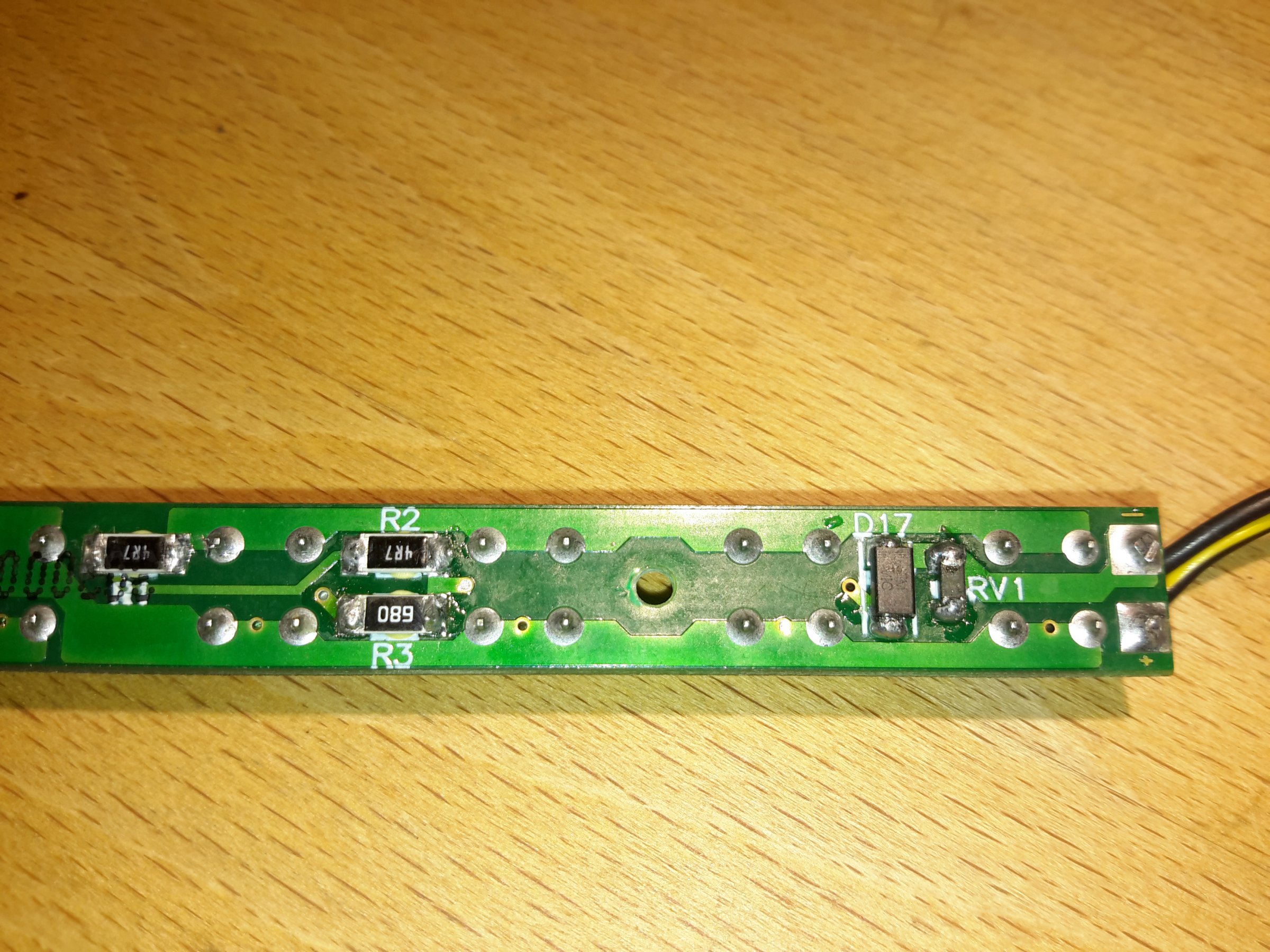

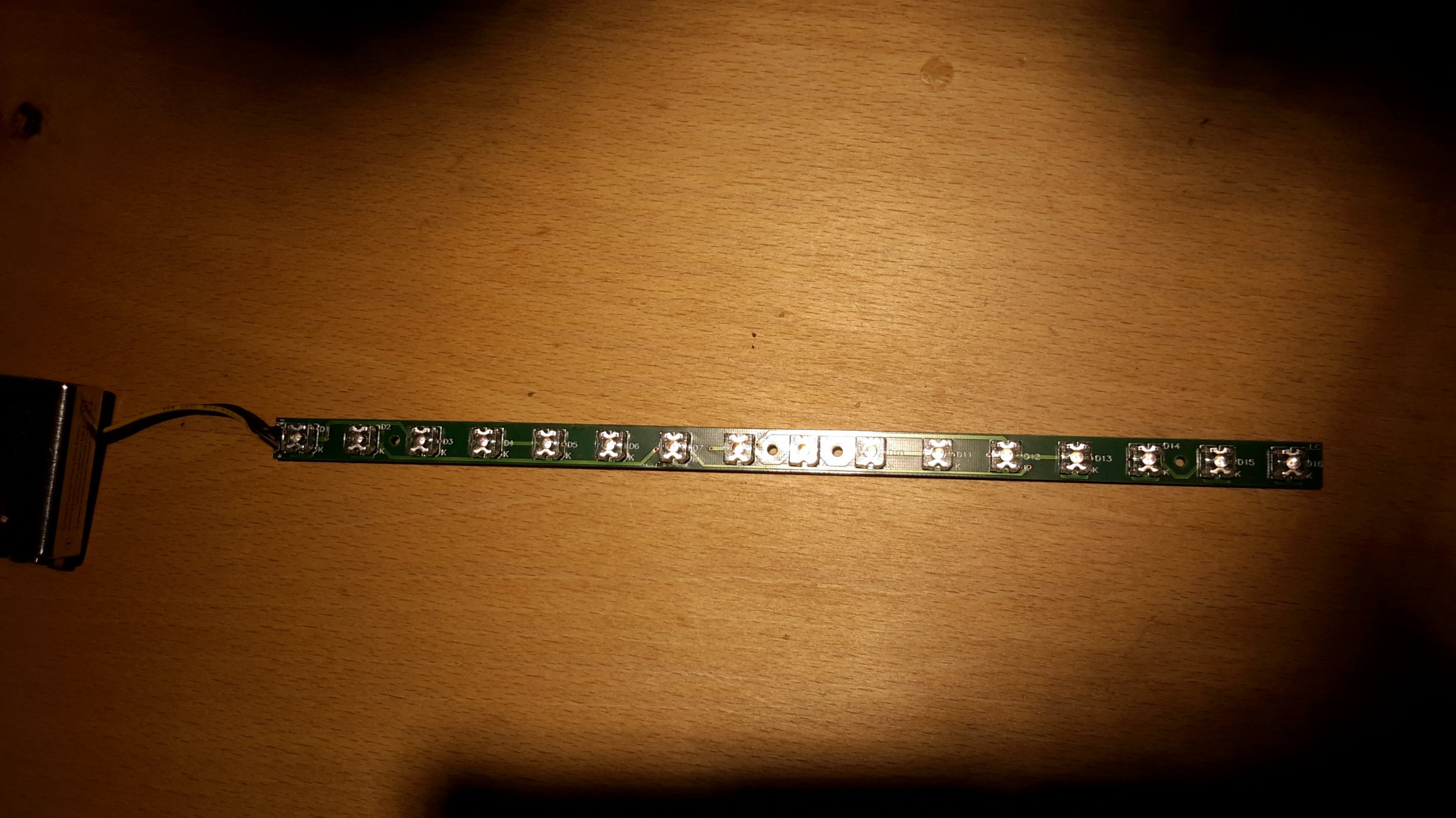

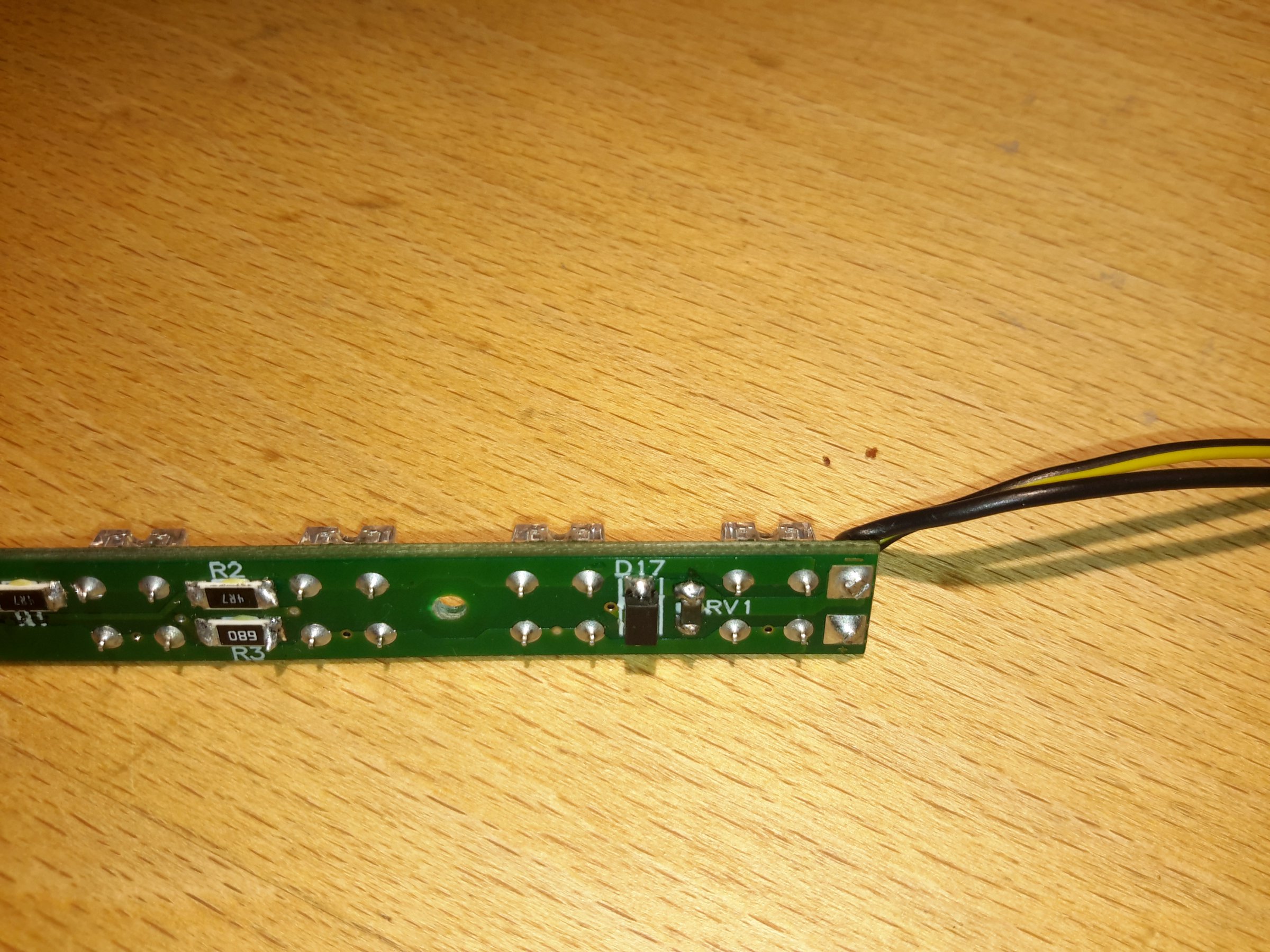

    Hallo Carsten, Hier sind mal ein paar Fotos von dem ausgebauten LED Element. Äußerlich sehen kann man nichts,ich jedenfalls nicht. Hast du einen Verdacht? Grüße Bodo

    Die LED gehen ja, sobald ich die Leuchte zerlegt habe gehen die led, nach dem Einbau nicht mehr. Das Kabel hat strom, daran liegt es nicht.ich schätze es die Widerstände vor den led. Hat jemand einen Tipp wer sodass löten kann? Komme aus Hamburg, aber das teil kann man ja per Post verschicken. .....

    Hallo, Bei meinem Kombi haben einzelne LED der dritten Bremsleuchte einen Wackelkontakt. Wenn ich die LED leiste ausbauen und an die Zuleitung anhänge, gehen die meisten Leds.ab und zu fallen eine oder zwei aus,aber nicht immer die selben.....? wenn ich die LED Leiste wieder einbaue geht gar nichts mehr. hat jemand da eine Tipp? kann man ggf das Innenleben einer anderen bremsleuchte verwenden? Limousine oder ein anderes Fabrikat? vielleicht hat ja auch jemand eine leuchte liegen, die er nicht mehr braucht. Danke für eure Tipps. Bodo
