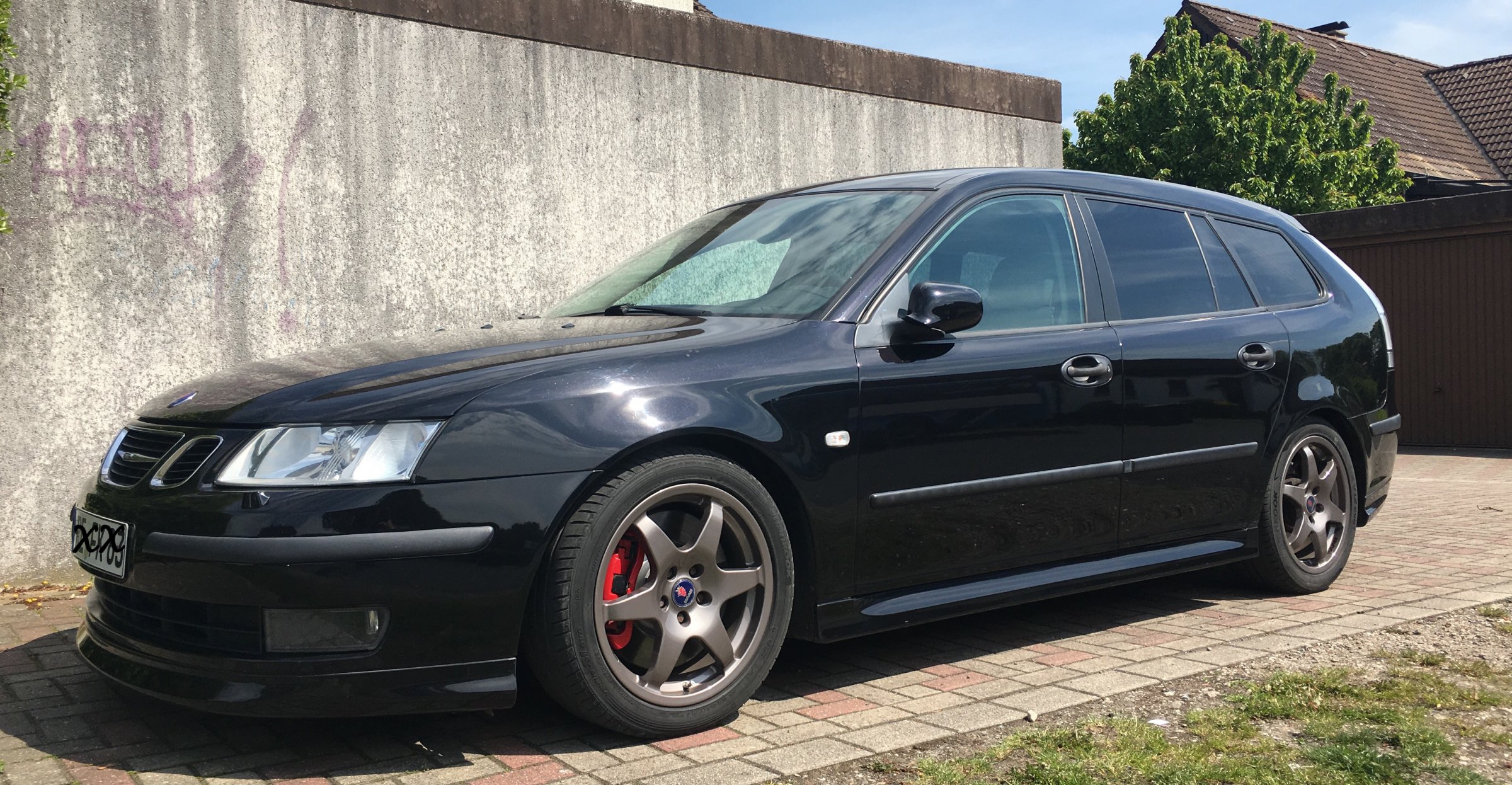

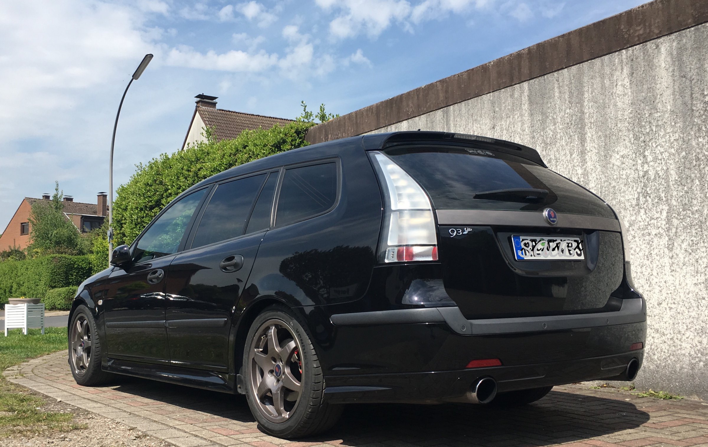

  18. Hallo, Seit ein paar Tage bin ich auch bei den 200.000km dabei. Anbei zwei Bilder meines Wagens, es handelt sich um das 2007er Modell mit Hirsch Step2 und den 252PS. Ich hoffe dass er mir weiterhin viel Freude bereiten wird
