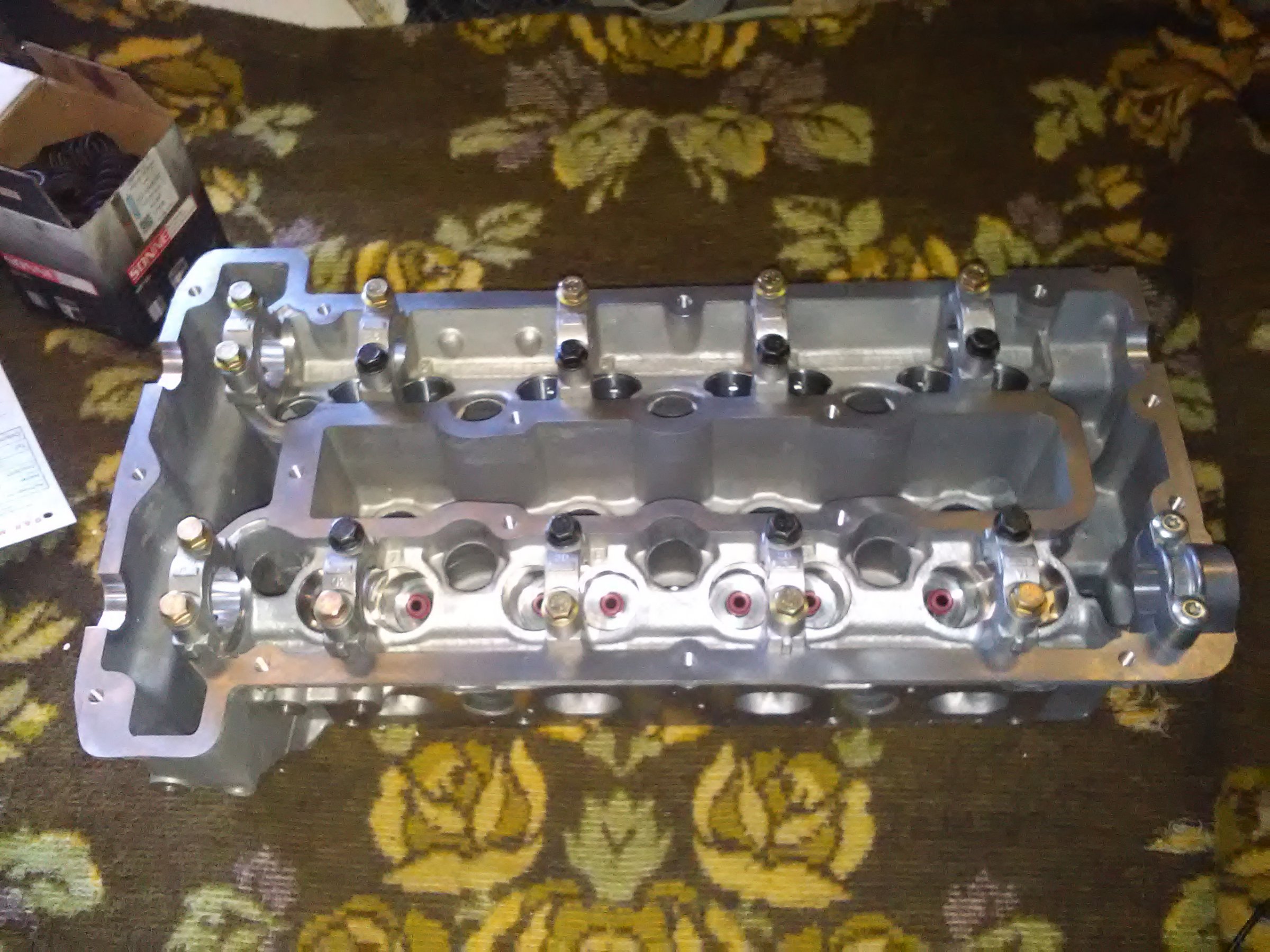

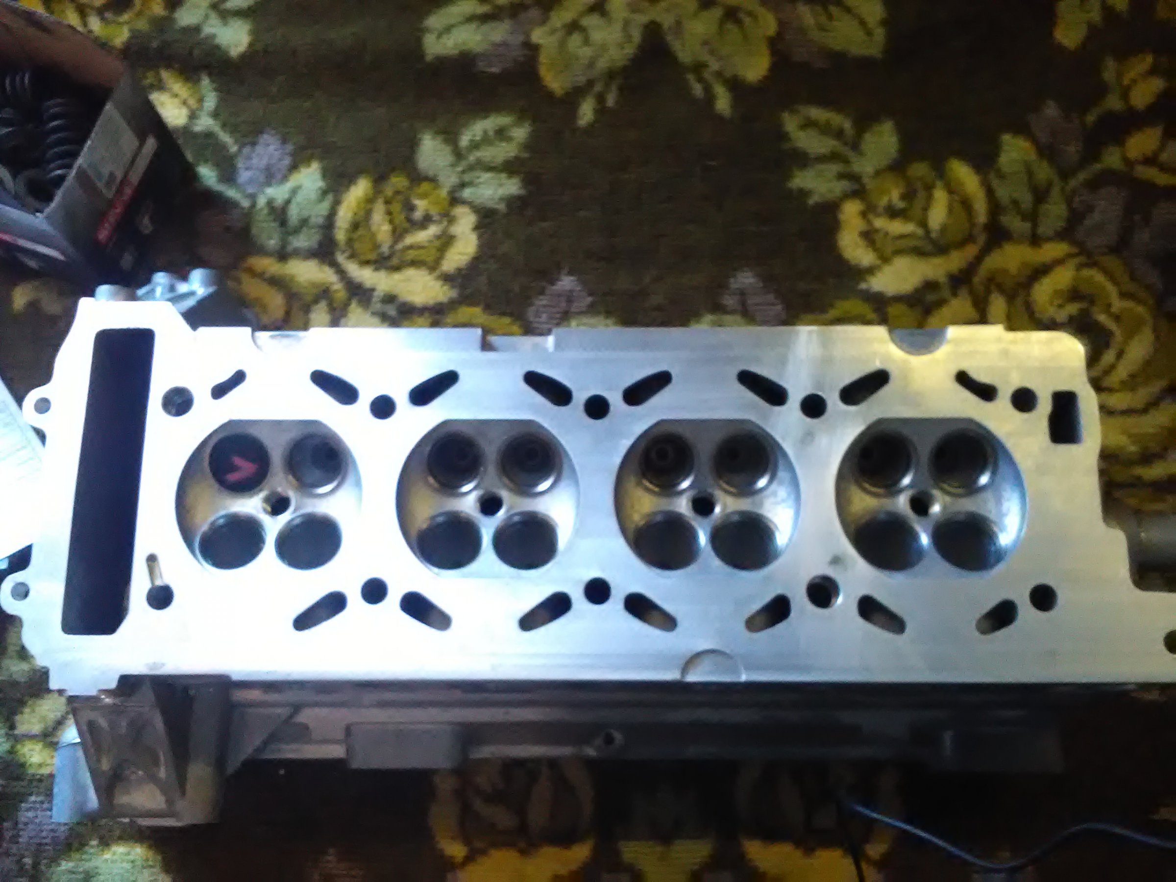

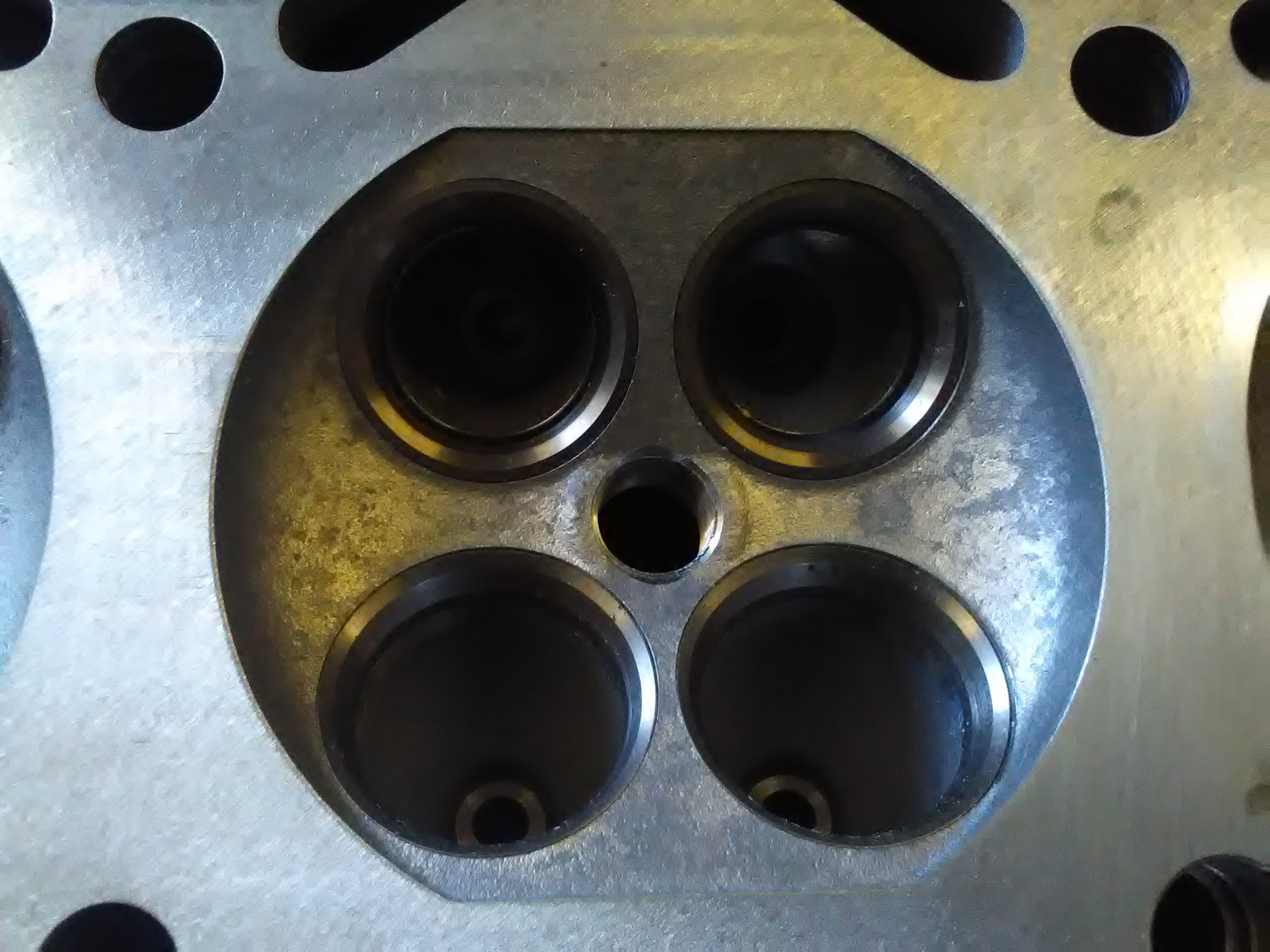

    So, hab nun ein paar Stunden Zeit gefunden mich wieder mal um Annika zu kümmern. Der Kopf von Schwedenteile sieht sehr gut aus, alles ist so bearbeitet dass man gleich ans Werk gehen kann. Hab jetzt die Ventile eingeschliffen. Die Kopfdichtung die ich habe ist nicht Elring, tragisch? Kommendes Wochenende soll der Kopf rauf. Felgen sind auch ausgesucht, es sollen Dezent TD sein, 7J17/4x108/ET25 in graphit. Tech2 ist mittlerweile auch auch da, brauch ich ja auch für den 9-5. (3,0 TID, 260 tkm, außer einem Kurbelwellensensor nix gemacht, seit deutlich über 110tkm in meinem Stall und läuft wie ein Uhrwerk, diese Motorcharakteristik möchte ich nie mehr missen). Ein Turbo mit grösserer Frischluftseite ist jetzt am Krümmer, 300 PS sind das Ziel, T5 Suite soll das Mittel dazu sein. Wenn Annika fertig ist beginnt die Suche nach einem 99 turbo... Ein schönes Wochenende wünscht Gerhard
