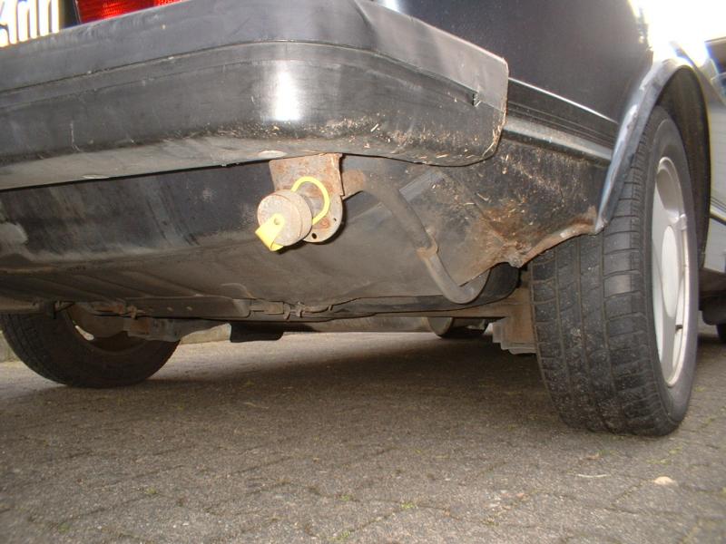

  18. krax hat auf orsbeck's Thema geantwortet in 99, 90, 900 I
    Moin Wo der beste Platz ist, weiß ich nicht. Bei mir hängt der Anschluss seit 24 Jahren unterhalb der Stoßstange (siehe überbelichteten Anhang). Beim Tanken muss man kurz in die Knie, aber das ist für mich kein Problem. Gruß krax
