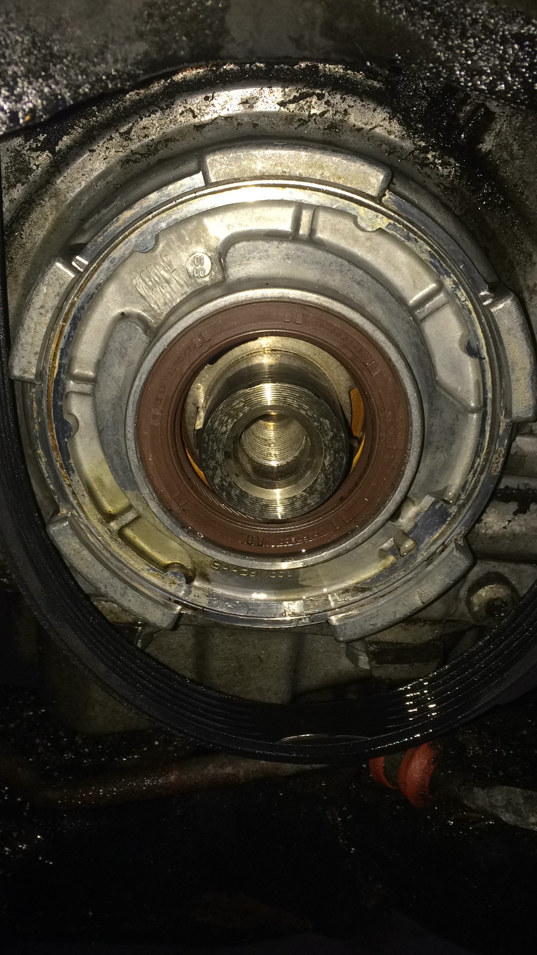

  12. Habe ja vor kurzem den Schwingungsdämpfer gegen einen neuen ausgetauscht, da der alte starke Riefen vom Kurbelwellensimmering hatte. Hatte hier auch schon erwähnt, dass die neue Scheibe sehr schlecht verarbeitet wirkte. Sie sah auch sehr assymetrisch aus. Nun ist sie verbaut (mit der alten Riemenscheibe verschraubt) und hat auch soweit gepasst. Allerdings sieht sie, wenn der Motor läuft irgendwie so eierig aus. Außen läuft sie einigermaßen ruhig. Habe ein Video gemacht - vielleicht kann ja jemand von euch erkennen, ob es so in Ordnung ist..?! Sollte man da grundsätzlich auf das Originalteil setzen oder was meint ihr? Kostet ja immerhin das doppelte. Video 1: Video 2 / Zeitlupe:

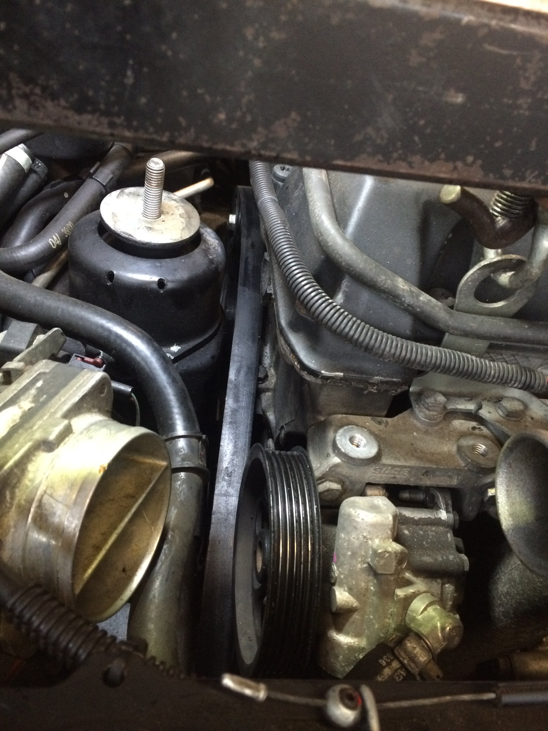

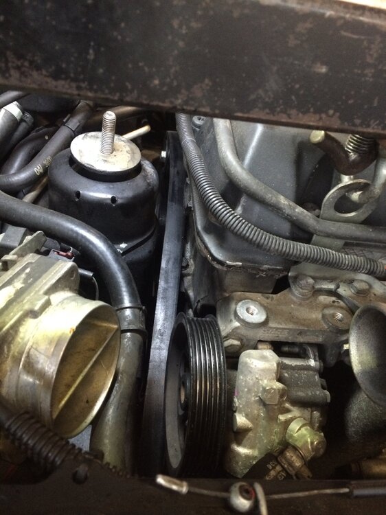

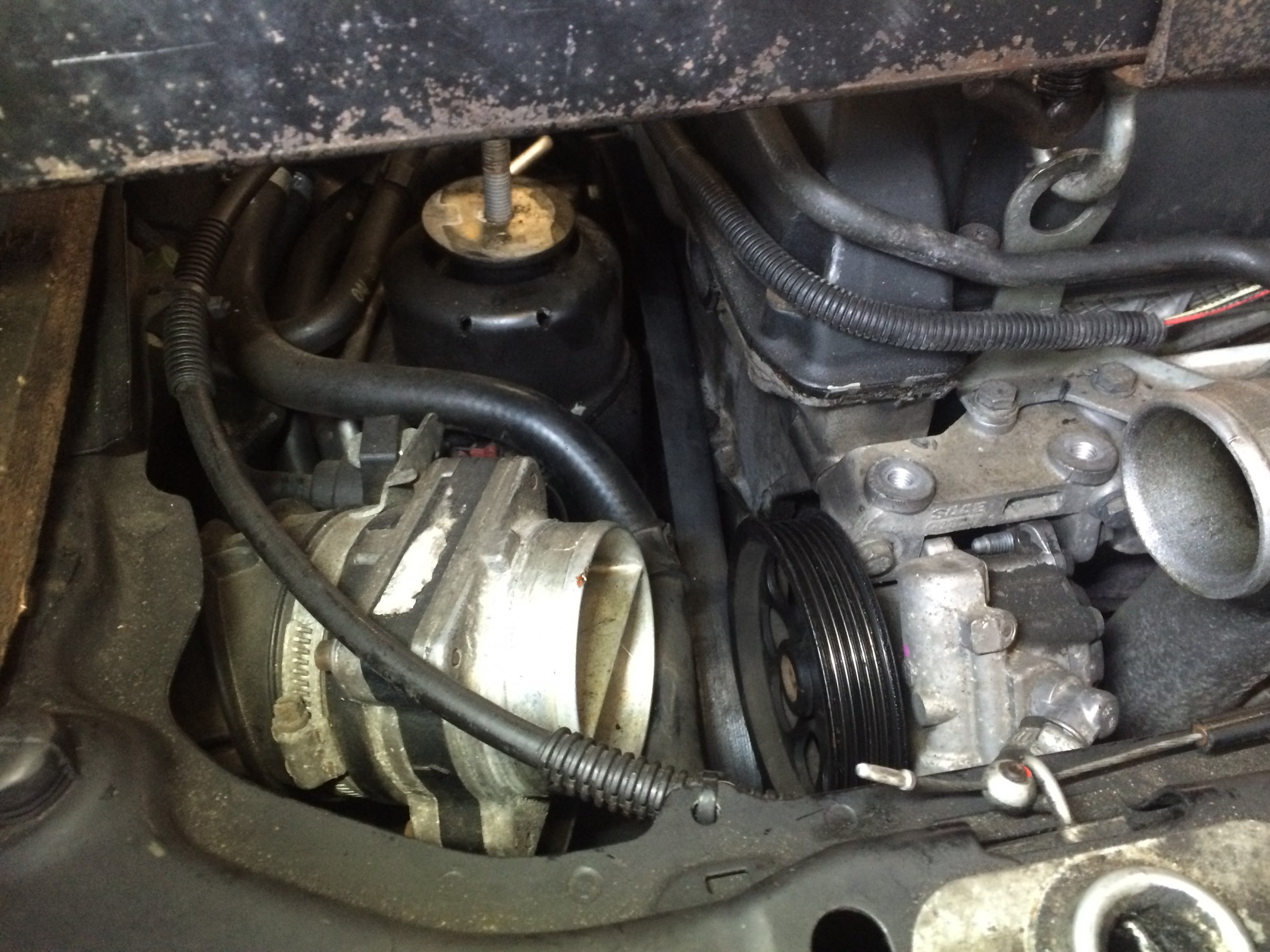

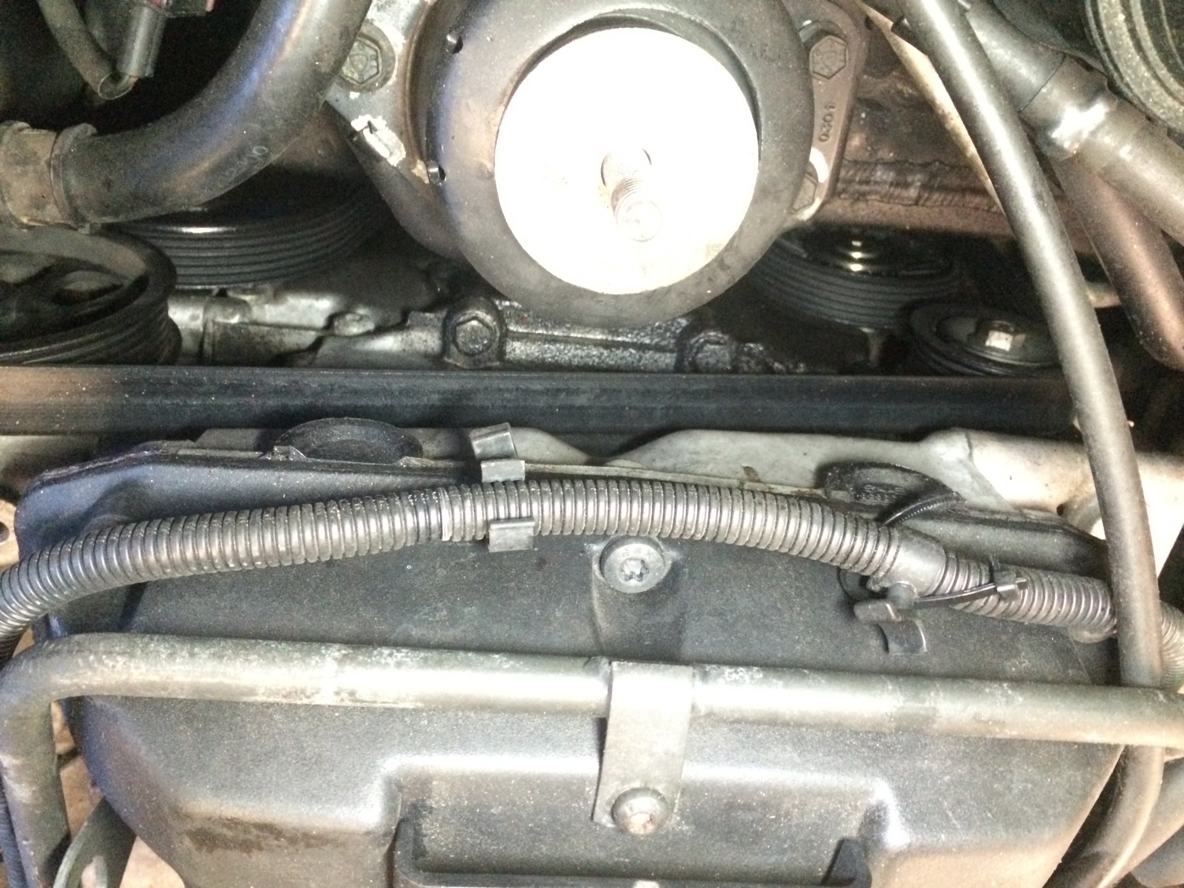

  18. Habe die jetzt per Hand angezogen und werde das alles zeitnah nochmal überprüfen. Übrigens dauerte es echt lange bis es mit der Riemenentnahme geklappt hat.. Zum Erfolg führte letztlich folgende Vorgehensweise: Zunächst einmal war es unerlässlich, die Motorhalterung abzunehmen, um überhaupt den Riemen runter und vor allem wieder richtig drauf zu bekommen. Geht vielleicht auch ohne - in meinem Fall war es aber sehr hilfreich, weil das erste Mal und ich will das ja alles verstehen und der Riemen muss am Ende ja auch auf allen Rollen richtig drauf sitzen. Da habe ich zwei Verlängerungen (eine lange und eine kurze) zusammen in den Spanner gesteckt, um mit mehr Gefühl arbeiten zu können. Wenn man nun den Imbus oder was auch immer in das Lock steckt, um den Spanner zu arretieren, ist der Riemen einfach nicht locker genug. In meinem Fall war es zumindest so. Dann bekam ich den Tipp, mit der einen Hand so weit es geht, zu entspannen (mit der rechten Hand) und dann mit der linken Hand den Riemen vorne von der Rolle? zu nehmen. Und dann den zurecht gelegten Imbus mit der linken Hand ins Loch zu stecken, indem ich mit der rechten Hand wieder etwas nachgebe. Das erschien mir aber zu heikel, da die Warnung im Raum stand, dass, sollte mir die Verlängerung aus der Hand rutschen, sie quasi hin sei.. Also die Spannvorrichtung. Nun steckte ich einfach mal den Imbus in die Öffnung und fixierte den Spanner. Dann zog ich testweise an der Verlängerung und konnte den Riemen auch mit dem Imbus in der Öffnung komplett entspannen, runter nehmen und den Spanner dann bequem und mit Gefühl an den Imbus übergeben. Übrigens war der Spanner echt sehr schwergängig und wurde erst mit der Zeit beweglicher. Da evtl. bei Bedarf etwas mit Bremsenreiniger duschen und dann WD40? Nur mal so als Gedanke.. Nachdem ich den KW-Simm und ÖlpumpenO-Ring gewechselt hatte, machte ich den Riemen in der umgekehrten Reihenfolge wieder drauf. Der Motor hing an einem Träger?, der auf den Kotflügeln stand. Auf anraten, half ich zu Beginn mit einem Heber an der Ölwanne nach, den ich später entfernte, nachdem ich den Träger auf Spannung geschraubt hatte. Hatte großen Respekt davor, den Motor zu lösen, war aber alles soweit machbar und hat ja auch geklappt. Mit dem Träger konnte ich den Wagen auch auf der Bühne hoch und runter bewegen - sehr praktisch! Ich muss allen hier nochmal ausdrücklich danken! Wie sagt man so schön.. Ohne euch hätte ich das nicht geschafft - dank auch an die Leute vom Saab Club Nord, mit denen ich per Telefon/Whatsapp in Kontakt stehe. Danke!:) Hier ein paar Bilder..

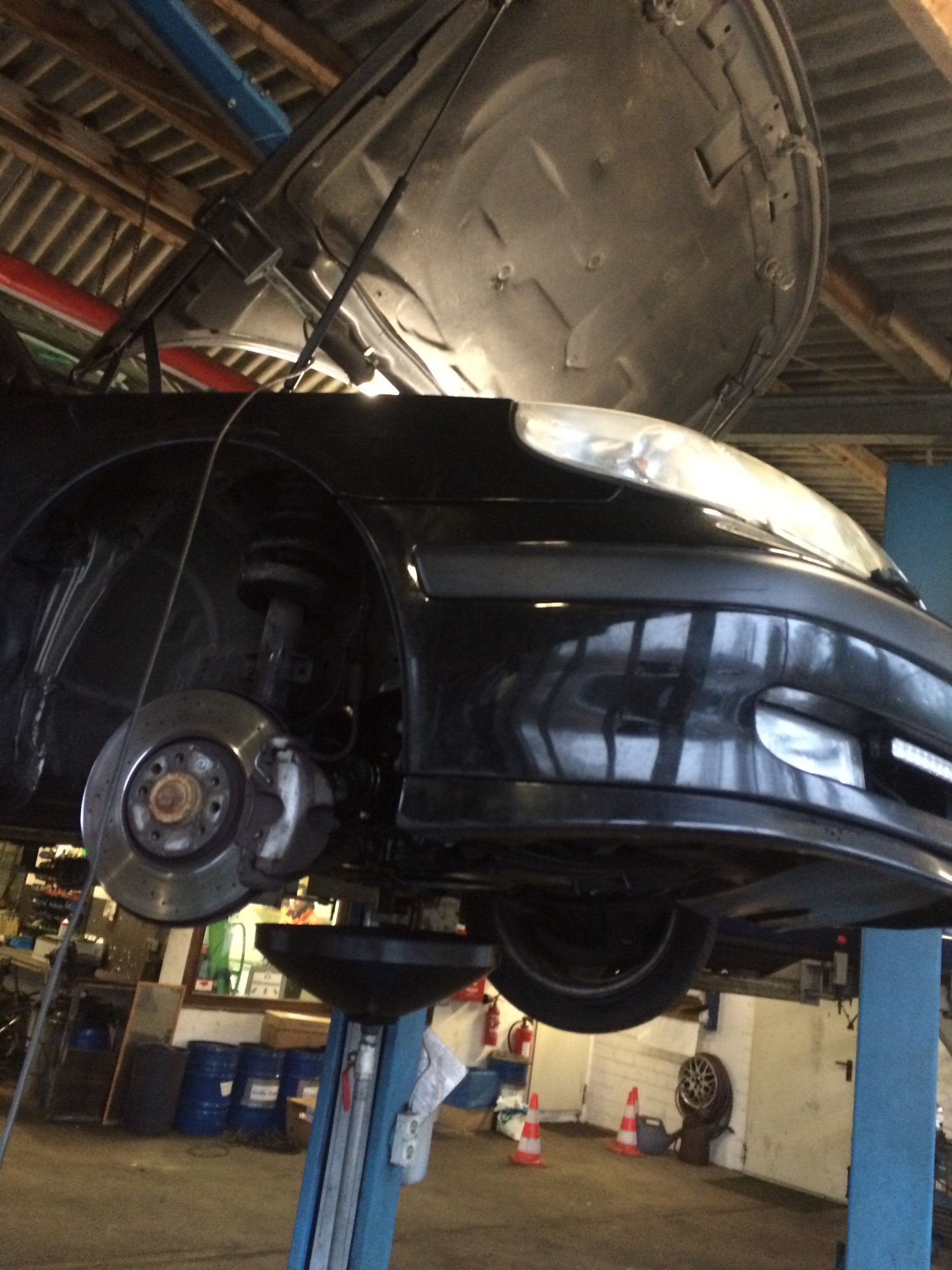

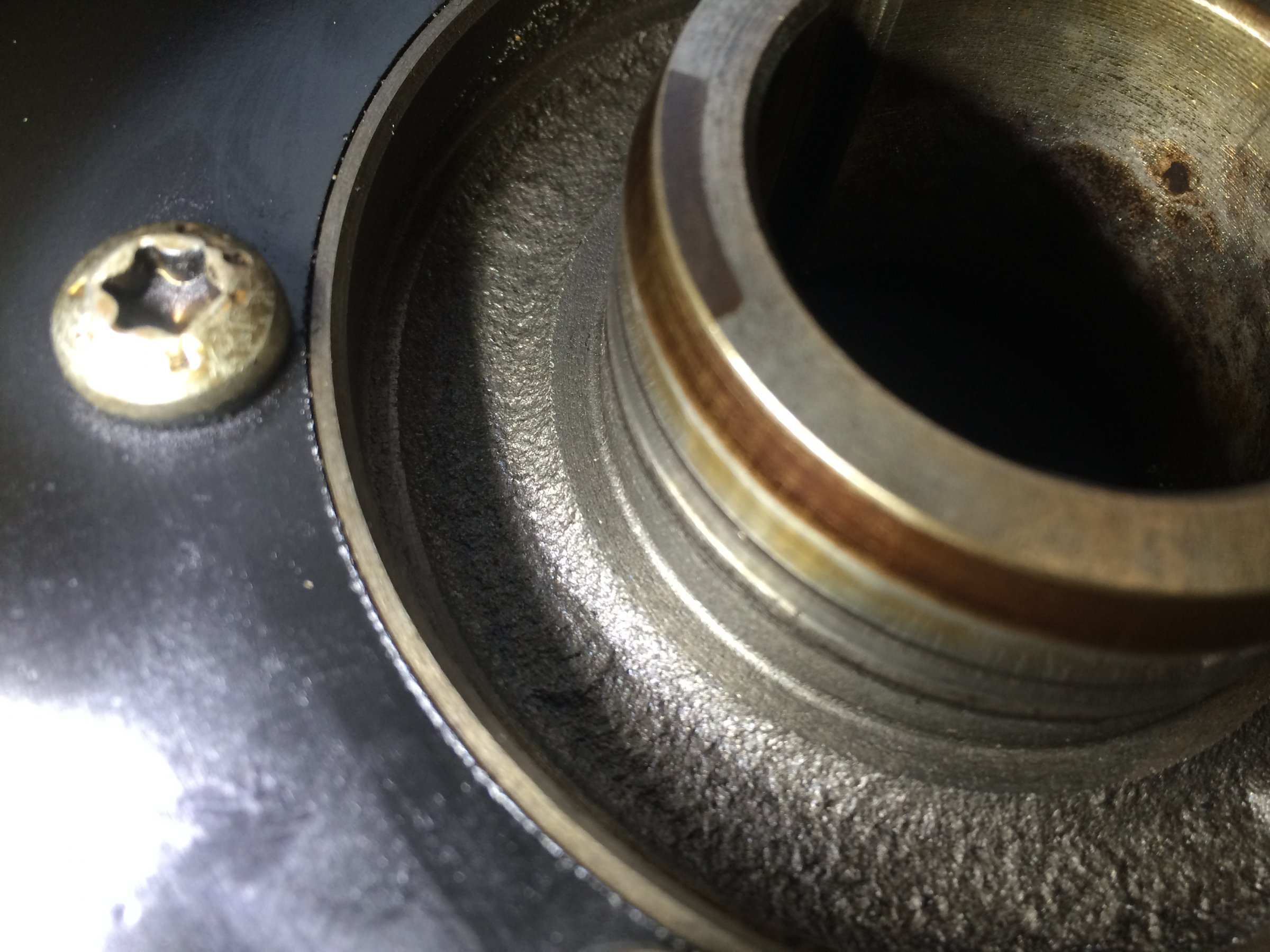

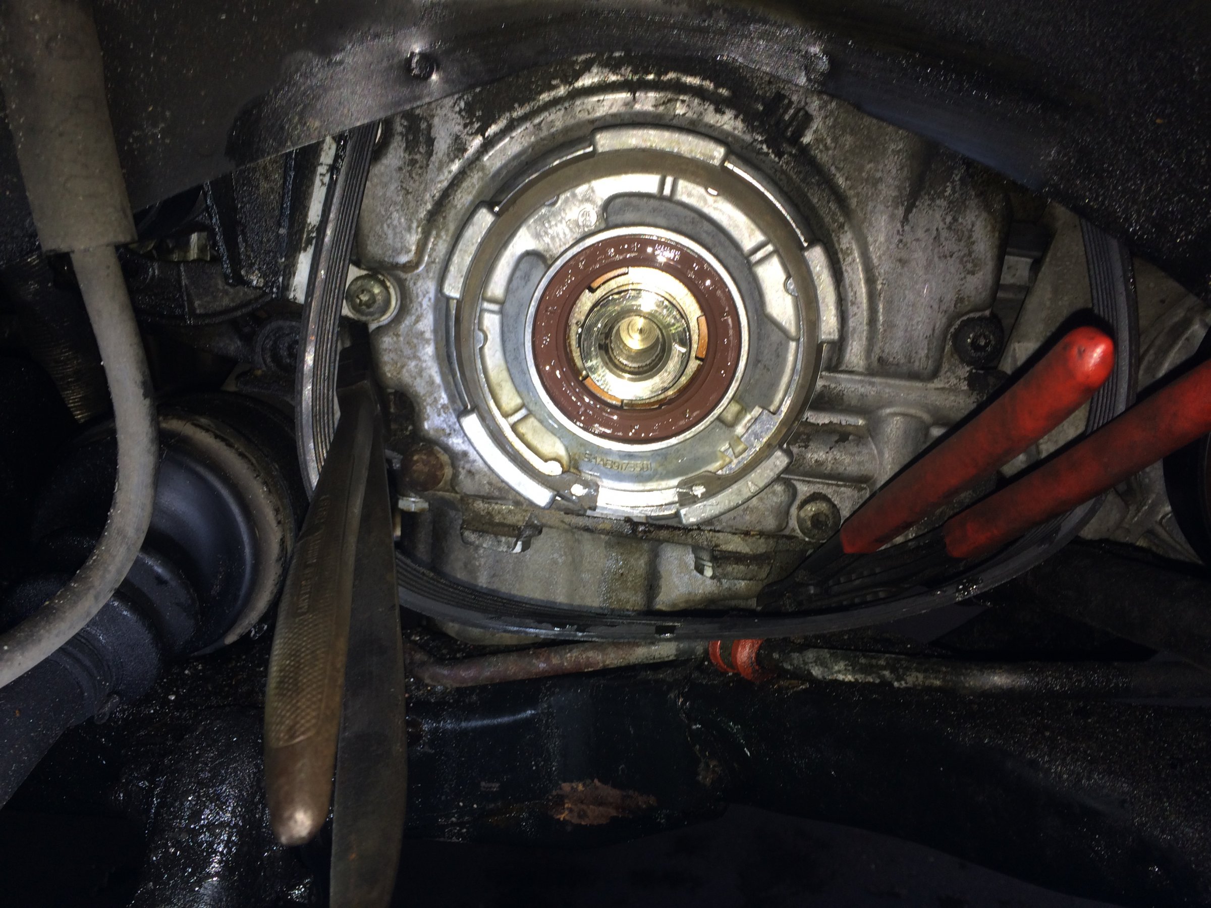

  20. Ok, danke. Der Mech in der SH hat versucht, den Simmering mit einem Schraubenzieher rauszulupfen. Dabei kam dann der ganze Deckel rausgeploppt. Gut so. Denn der O-Ring war platt und hart wie ein Kabelbinder. Und kam in drei Teilen rausgefallen. Habe alles sauber gemacht und getauscht. Und bis jetzt ist er zumindest dicht. Habe dann gleich frisches Mobil 5w40 und den neuen Filter umgesetzt. Das mit der Emulsion hatte sich Gott sei Dank erledigt wie es ausschaut. Seit neuem Ölmessstab und Co ist da alles rein ölig.. Wenn ich jetzt im Verlauf der Rep eine neue Sache aufgetreten ist, soll ich dann ein neues Thema erstellen? Achso.. Eine Frage noch.. Da er ja leider unbemerkt schnell viel Öl verloren hatte und ich wohl damit einige Tage untet Min gefahren bin... Eines Abends flackerte die Öllampe ganz leicht auf als ich stärker bremste. Bin dann sofort zur Tanke und habe dür 28 EUR einen Liter Öl gekauft - reichte nicht, also ein zweiter.. Also ich habe das Gefühl der Motor hört sich seitdem anders an. Im Leerlauf so ein ganz leichtes Dieselgeräusch o.ä... Und nah dran höre ich bei offener Haube die Steuerkette.. Der Mech meinte, dass der Motor sich noch ok/gut anhören würde. Aber für 315.000 km alles easy.. Kann der Motor jetzt einen Weg haben, da ich unbemerkt zu lange mit sehr wenig Öl gefahren bin?
  21. Sitze gerade mal wieder mit etwas Zeitdruck in der SH. Bin jetzt beim Sinmering angekommen. Dachte, der Deckel geht einfacher raus. Jetzt höre ich was von Absteckwerkzeug..? Wie bekomme ich den Deckel schonend ab? Irgendjemand einen Tipp?
  22. Moin, habe eine spontane Frage.. Bin in der Selbsthilfe und will den Kurbelwellensimmering und O-Ring wechseln (ölpumpe). Nun habe ich den Motorhalter oben rechts ab und den Riemen so weit es geht, entspannt. Leider ist er immer noch zu stramm, um von der Riemenscheibe zu ,fallen' oder überhaupt zu gehen. Wo mache ich ihn am besten ab? Einfach auf der einen, halbhohen Rolle ohne Rillen? Bekomme ich ihn so überhaupt wieder rauf? Oder de Rolle abschrauben? Einen Tipp?
