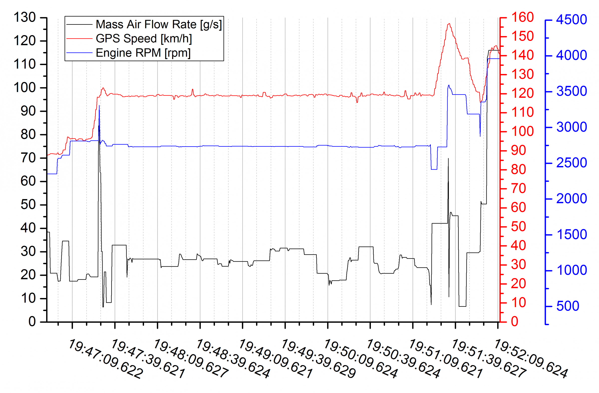

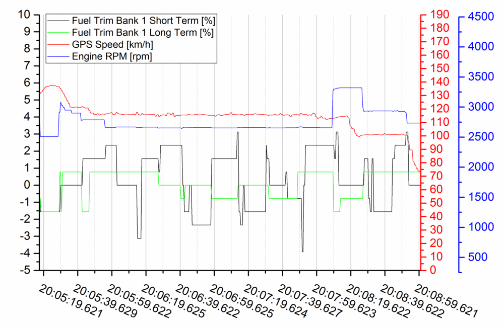

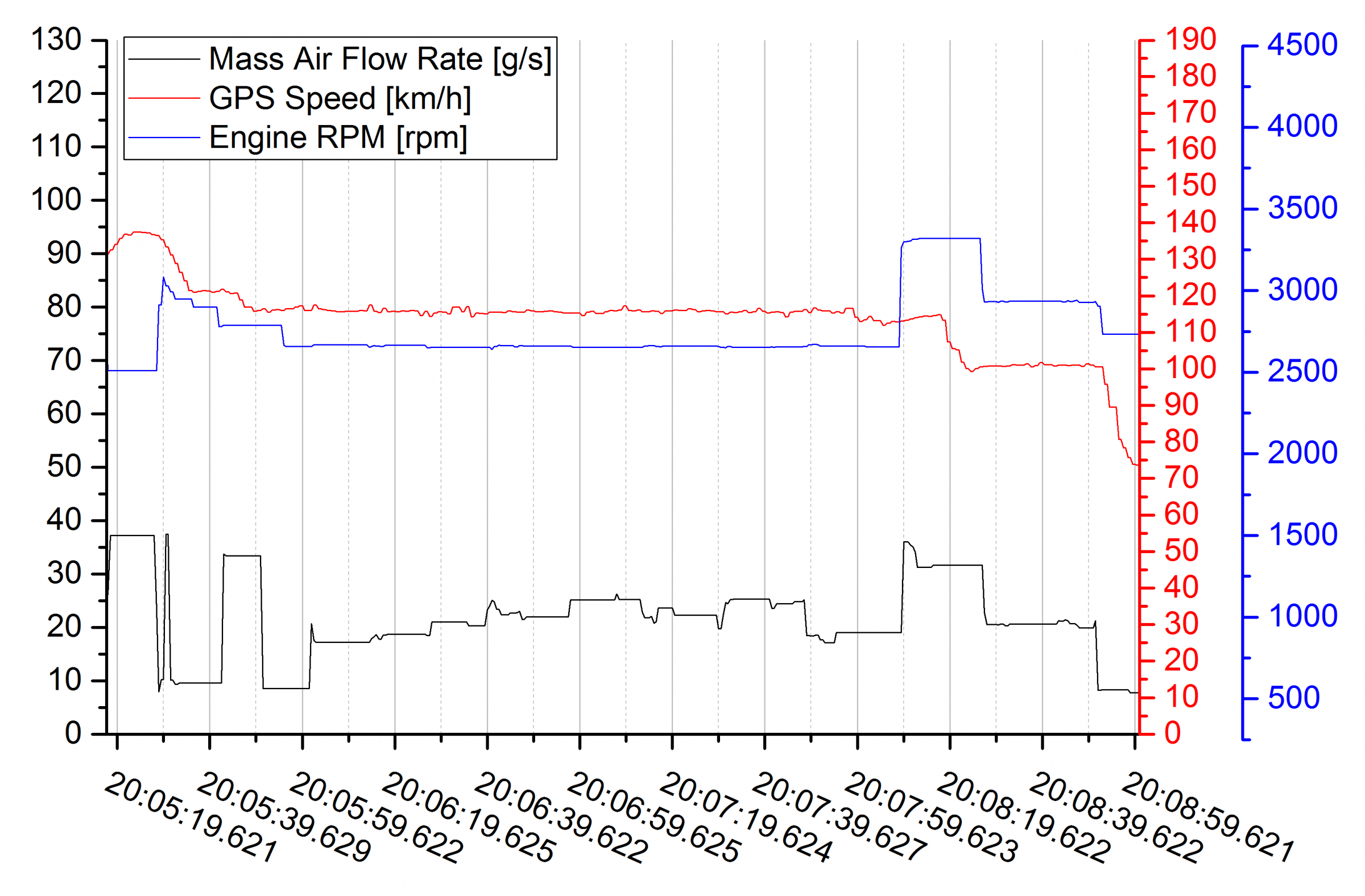

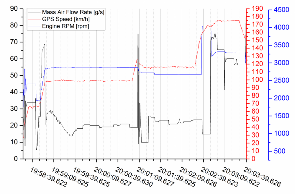

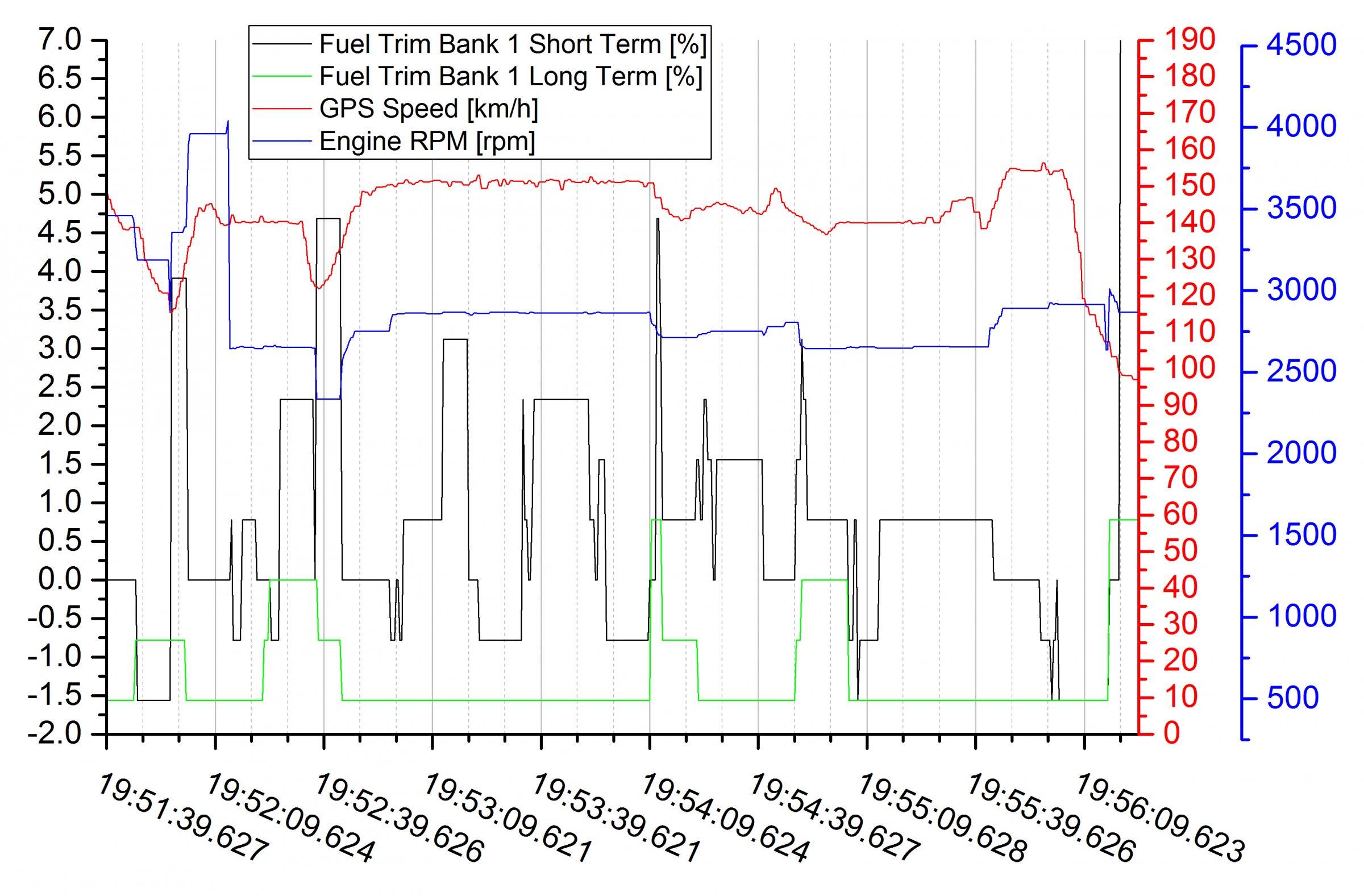

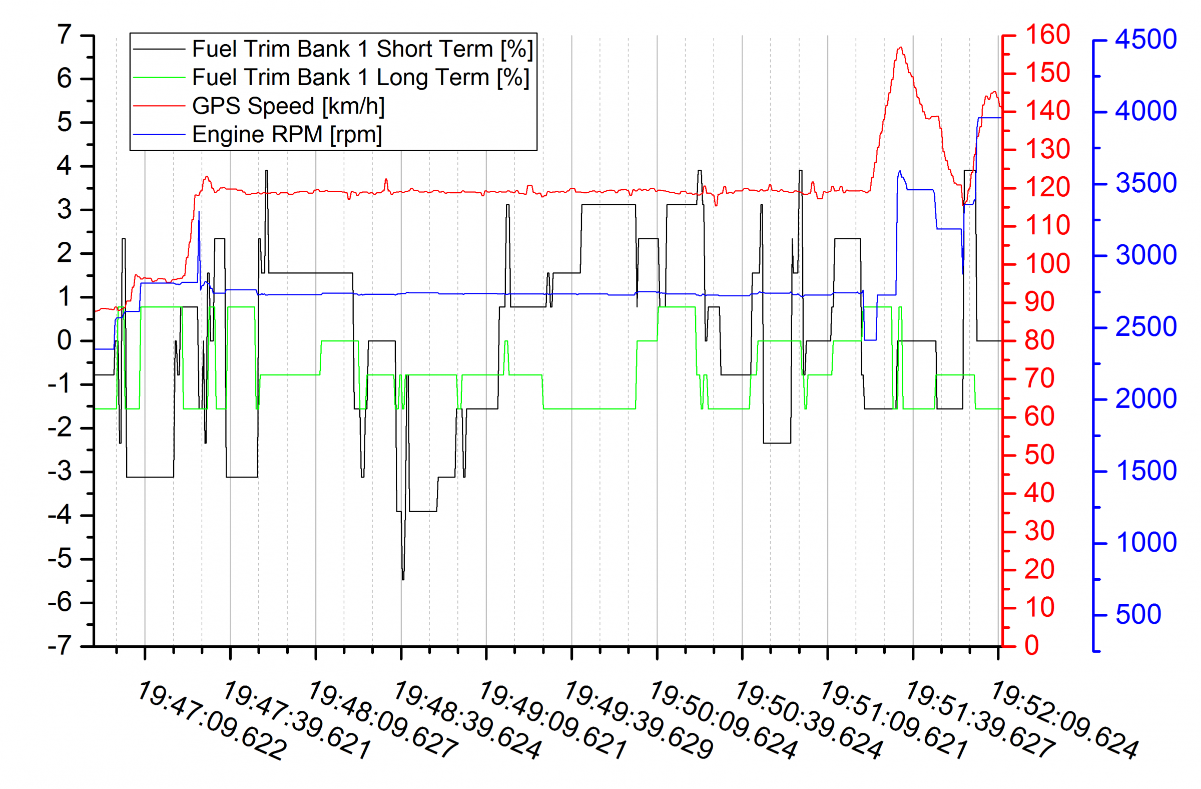

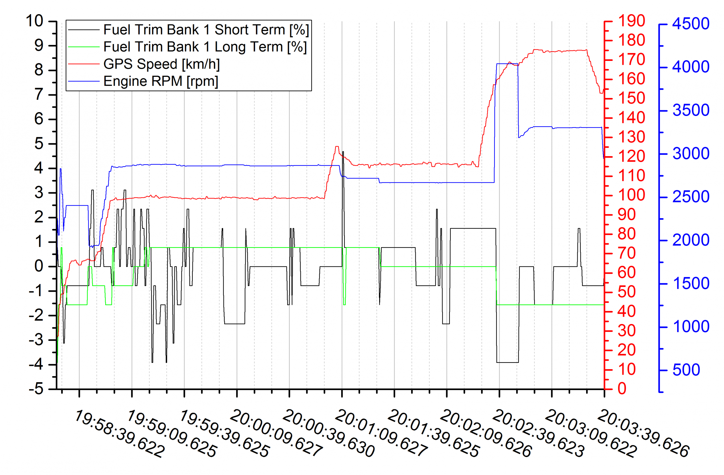

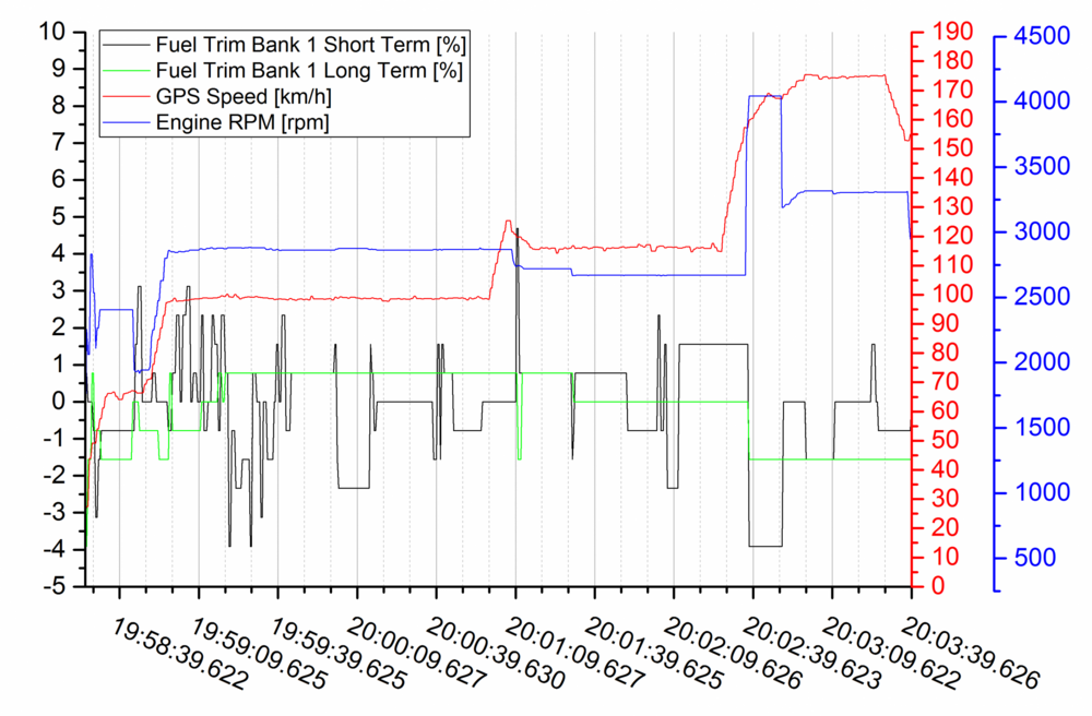

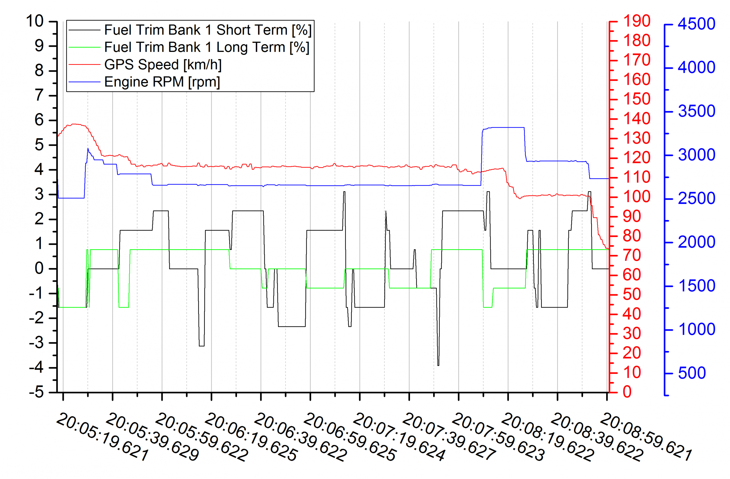

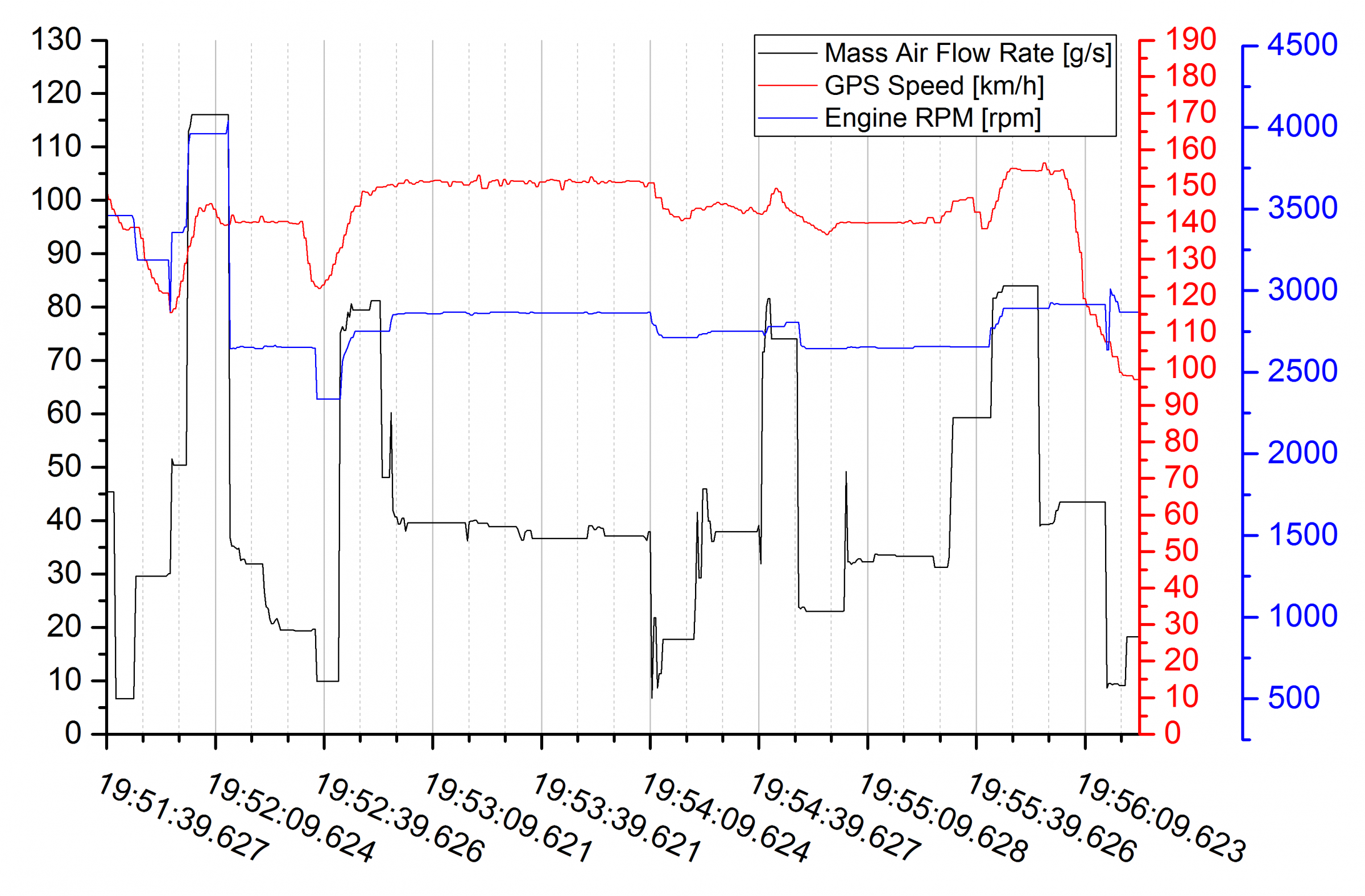

  1. Howdy, Sorry, dass ich mich jetzt erst wieder melde. Bin am Wochenende nochmal mit Dongle gefahren. Nachdem ich erstmal 100km völlig umsonst abgespult hatte, da ich das Loggen der Daten nicht gecheckt habe , bin ich dann nochmal ca. 50km mit Datenlog gefahren. Gab nur ein "Problem": das Zuckeln ließ sich nicht reproduzieren. Der Wagen fuhr sauber daher. Nichtsdestotrotz hab ich die Daten mal graphisch aufgearbeitet, da ich mit den Werten selber nicht wirklich was anfangen kann. (Anmerkung zu den Legenden, um Verwirrung vorzubeugen: Fuel Trim Long Term ist zwar in grün gehalten, die zugehörige Achse ist aber ebenfalls die Schwarze von Fuel Trim Short Trim) Erkennt da jemand Ungereimheiten? Der Dongle ist jetzt jedenfalls immer im Auto ... für den Fall, dass es wieder auftaucht.
