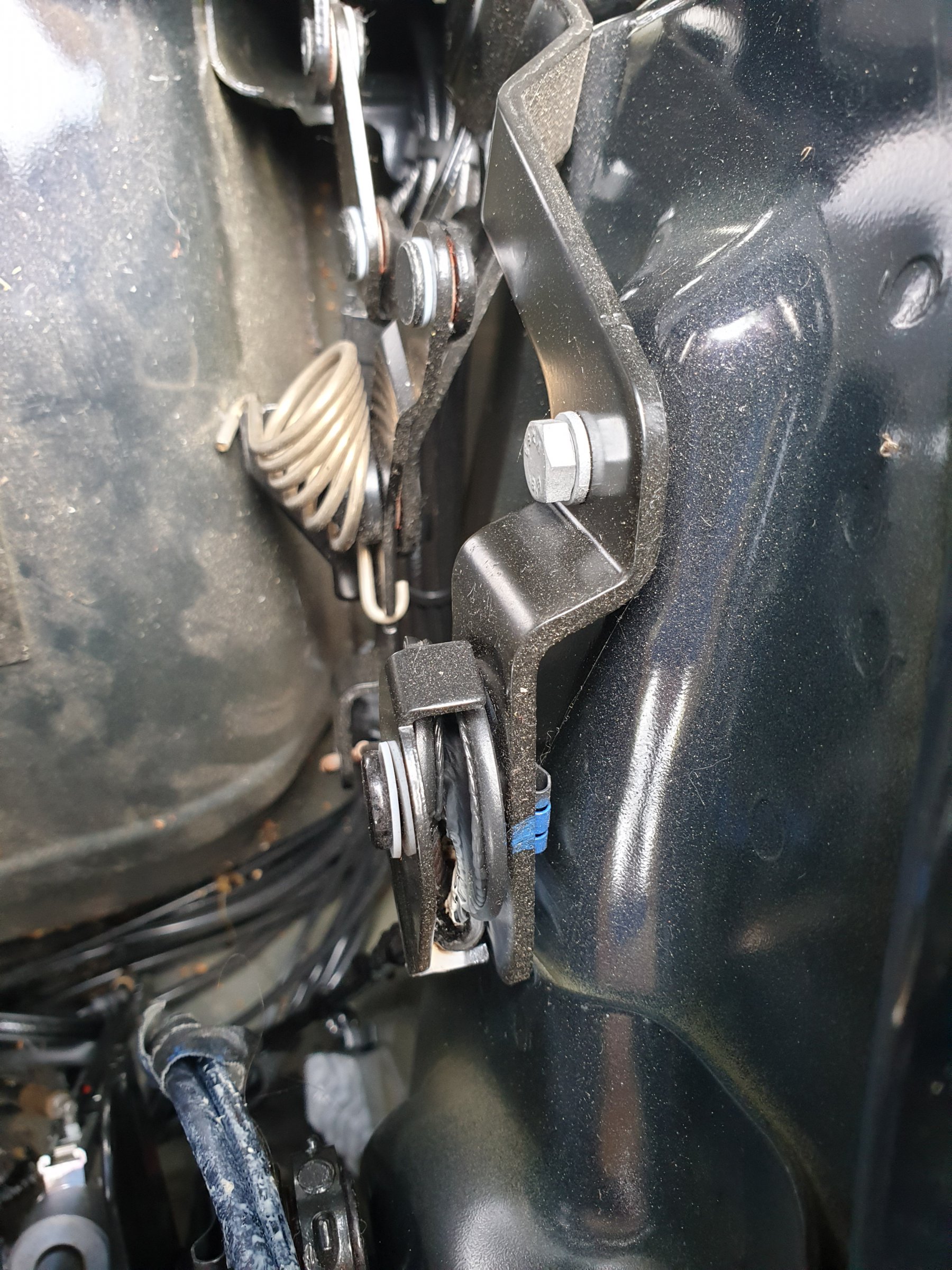

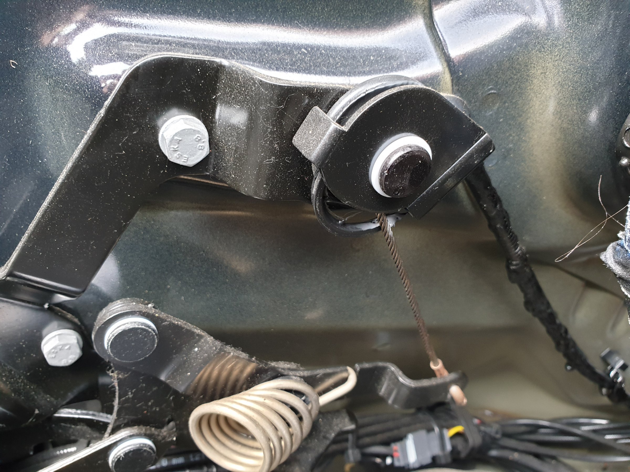

  2. So, die Ursache ist gefunden. In einem Forenbeitrag wurde auf einen Bowdenzug und ein Umlenkrolle hingewiesen, die scxhon mal kaputt gehen. Meine Umlenkrolle hat sich komplett aufgelöst und sieht so aus wie in den Bildern dargestellt. Wo bekomme ich eine solche Umlenkrolle her? Gibt es dazu evtl. auch eine Bestellnummer? Herzliche Grüße aus dem nun kleider doch wieder cabriowetterzeigenden Augsburg.
