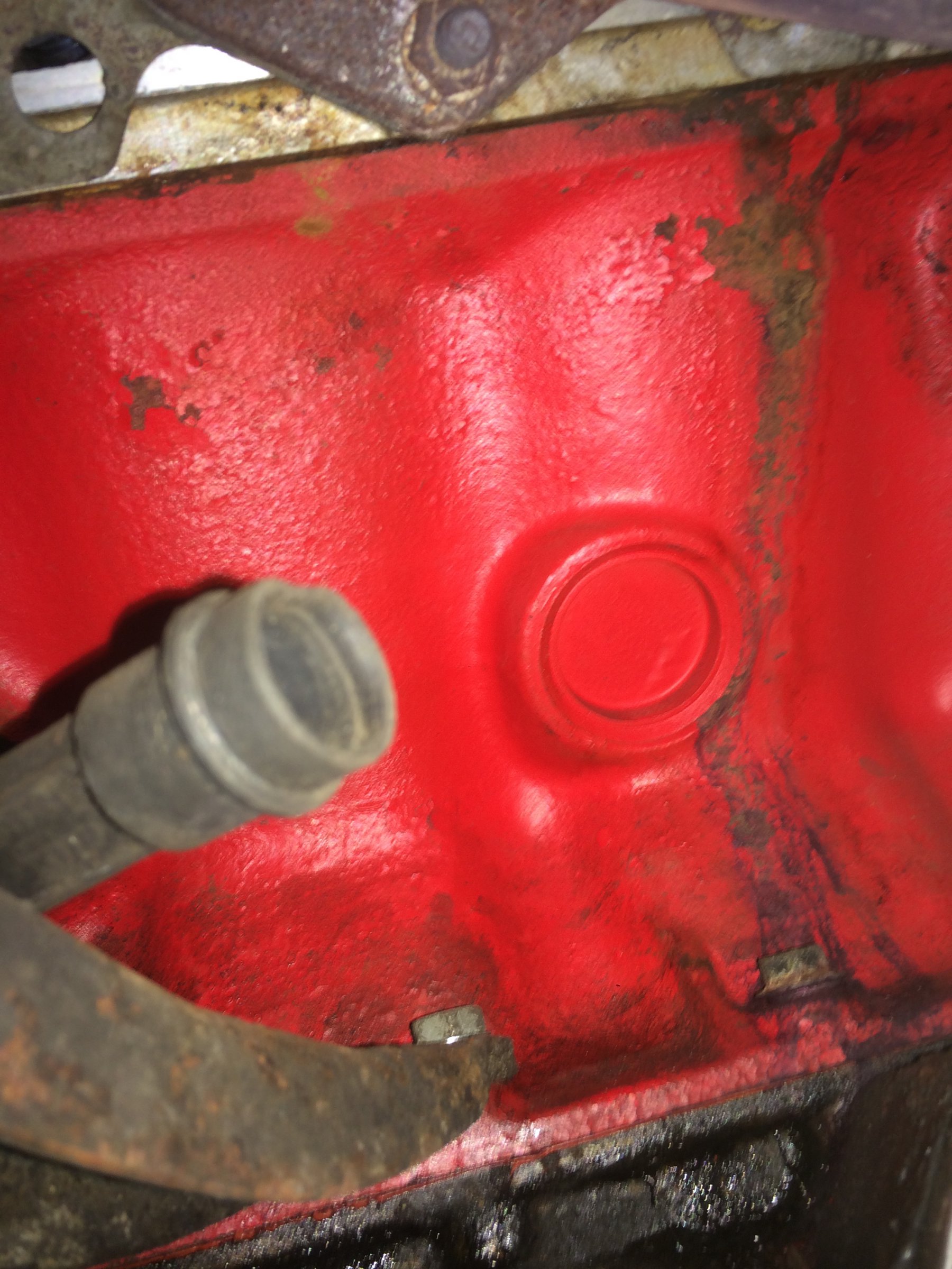

  4. Hallo zusammen, mein Stecker von der Motorheizung ist dort, wo die "Heizspirale" in den Motorblock hinein geht abgerutscht und auf dem Flammrohr verschmort. Wie erhalte ich einen Ersatzstecker. Habe schon bei Skandix usw. gesucht, aber nichts gefunden? Hat jemand vielleicht noch einen "liegen"? Für schnelle Hilfe/Tipps bin ich dankbar!

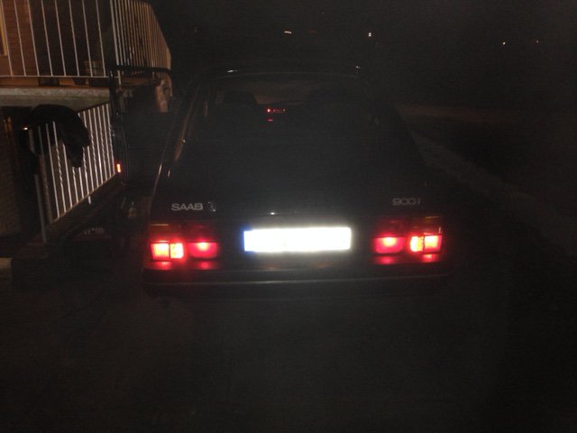

  9. Hallo zusammen, der Fehler ist gefunden. Ganz dämlich: Leider habe ich mich beim Überprüfen der Sicherung auf meinen großen Sohn verlassen, der mir anfangs geholfen hat: Er hat sich wohl verguckt, die Sicherung war durchgebrannt. Da ich diese Angabe nicht selbst überprüft habe, war alles weitere für die Katz. Außerdem hat der vorherige Besitzer die 2 Fadenlampen verkehrt herum eingesetzt. 2 neue Birnchen (richtig eingesetzt) u. eine Sicherung. Jetzt leuchtet das äußere Rücklicht wieder in gleicher Stärke, wie die Rücklichter in der Kofferraumklappe u. die Bremslichter gehen. Vielen Dank für Eure Tipps!!
  10. Hallo zusammen, jetzt habe ich heute Abend die Birnen der Rücklichter angeschaut und von der Kofferraumseite die Anschlüsse, die ich auch gleich ein wenig bewegt und mit Kontaktspray behandelt habe. Da das keine Wirkung zeigte, habe ich mich schließlich an den Schalter gemacht; Halter konnte ich ihn am besten ausbauen. Leider sah er anders aus als die beiden, die ich bei Skandix bestellen konnte. Der ursprünglich verbaute ist geklipst und hat die Anschlüsse anders angelegt. Ich habe mir dann gedacht, den neuen Schalter zu testen, bevor ich die Nasen aus dem Halter bohre u. den von mir gekauften einbaue. Leider gehen die Bremslimit chter damit immer noch nicht. Jetzt bin ich ziemlich ratlos. Wo liegen denn die Masseanschlüsse genau? Kann es sein, dass ich irgendwo einen Masseschluss habe? Ich stelle hier mal ein Foto ein von meinen Rücklichtern ein. Ich will morgen Abend mit dem Wagen eine längere Fahrt machen, deswegen wäre ich dehr dankbar für zeitnahe Tipps! Vielen Dank vorab!

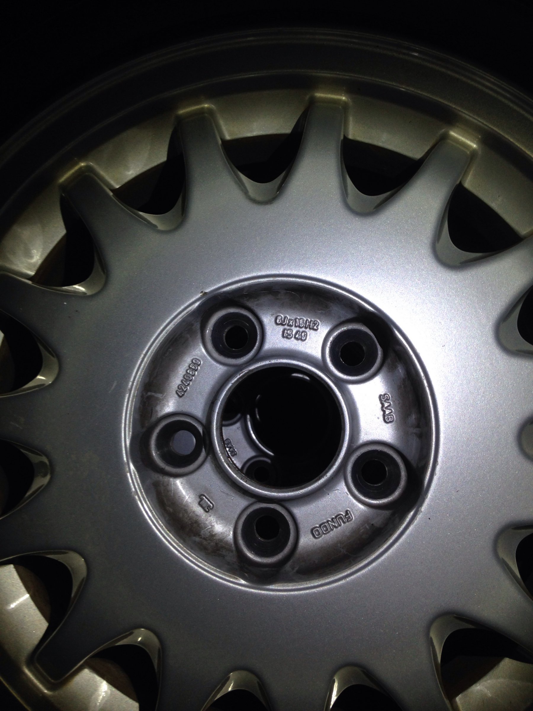

  15. Hallo, fahre erst seit kurzem einen Saab 900 I, 8 Ventiler, 110 PS. Ich suche noch Felgen für den Sommer. Passen die im Bild abgebildeten von einem 900 II auch zu meinem 900 I? Vielen Dank vorab für die Tipps!
