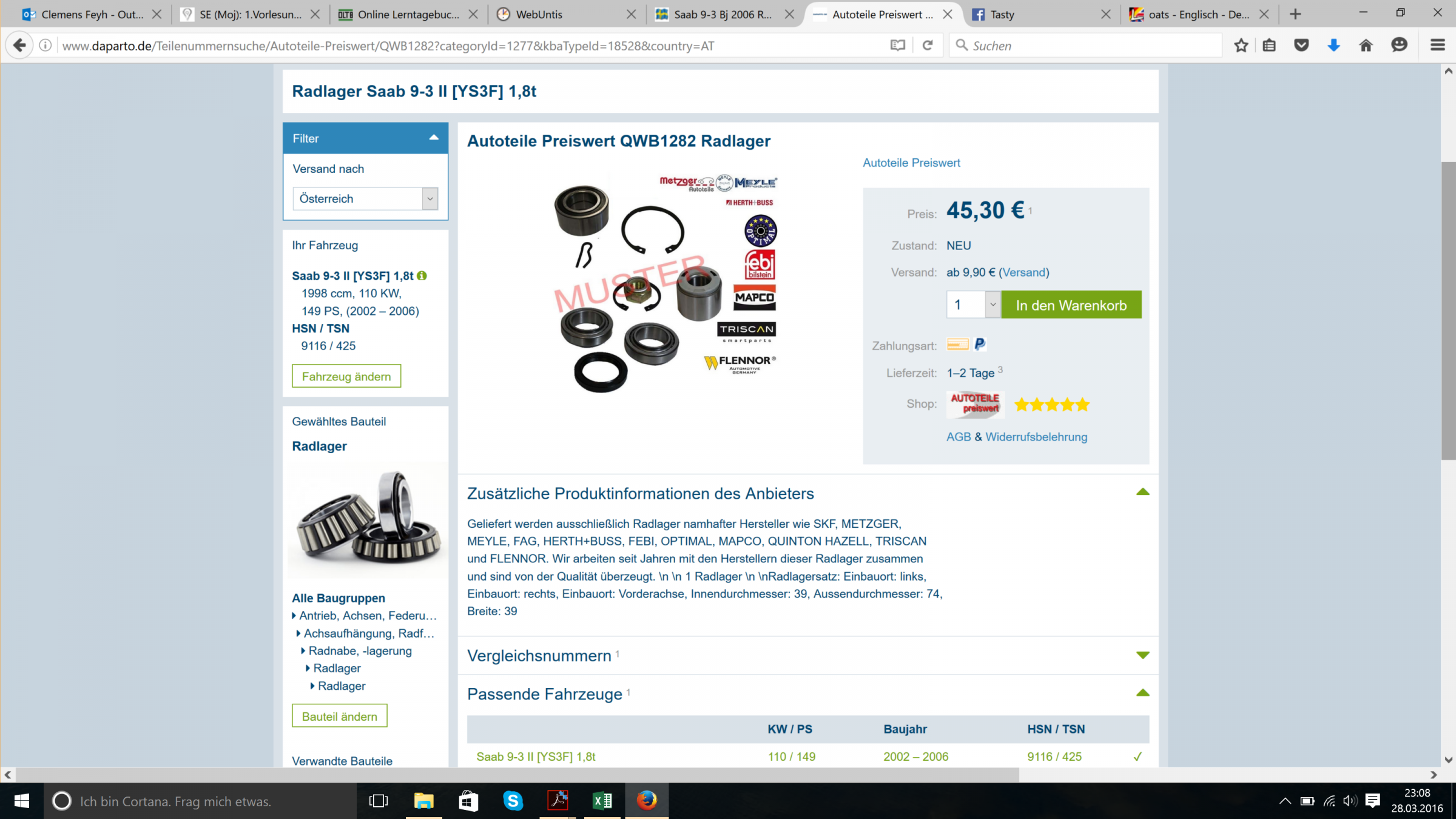

  13. Ne erst zerlegen und dann bestellen, haut zeitlich leider nicht hin. Ich bin einfach skeptisch was den Preis dieser günstigen Naben betrifft. Ich hatte mal ein China Radlager bestellt, bei dem der Außenring eine Toleranz hatte, sodass es nicht zu montieren war (etwa 0,3mm zu viel). Ein Wälzlager mit entsprechendem Toleranzfeld hat seinen Preis und deshalb kann ich einfah nicht glauben, dass diese Naben zu etwas gut sind^^
  14. Ich gehe natürlich davon aus, dass ich den Sensor nicht demoliere.. Wie gesagt ging es mir eigentlich um die Zeichnung... Falls jemand weiß wo oder wie, kann er sich ja gerne noch melden :-) danke soweit
  15. Wie meinst du? Das Lager kostet ca die Hälfte verglichen mit ner billigen Komplettnabe, vor allem hat dieses Lager ne gewisse Qualität.
  16. Ab 2002-2006. Wer hat nun recht?^^
  17. Ja genau die Radlagersätze habe ich schon entdeckt. Entsprechendes Werkzeug habe ich alles vor Ort. Dann brauchts die Nabe ja nicht . Hätte es trotzdem gerne mal auf ner Zeichnung gesehen
  18. Seit Kurzem gibt es ein permanentes Fahrgeräusch, was beim um die Kurve fahren noch lauter wird. Im aufgebockten Zustand hat das ganze Rad Spiel (kann es mit zwei Händen hin und her rütteln). Die Radmuttern sind fest und auch die Achse ist meiner Meinung nach auch eher "fest". Ich will es ja nicht wahr haben; muss ich da echt die ganze Nabe kaufen?? Musste für hinten auch schon mal die ganze Nabe kaufen, da der ABS-Sensor angeblich defekt war. Beim Radlager also das selbe? Man kann doch das Lager bestimmt extern bestellen und selbst wechseln..
