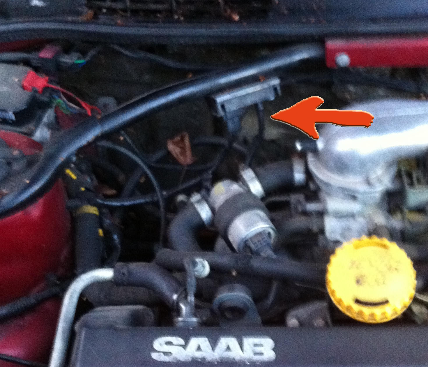

  2. Problem behoben!!! Ich fass es nicht: Problem war EIGENTLICH schon gestern behoben... wäre gewesen... Wir haben heute intensivst alle Rohre und Schläuche (gem. Tips) noch mal gecheckt und NICHTS gefunden. Motor lief trotzdem nicht. Dann ist mir aufgefallen, daß die CheckEngine nicht einfach leuchtet, sondern blinkt: 2-3-7x. Das haben wir hier nachgelesen und sind auf div. P-Codes gestossen. Und da haben wir dann auch den entscheidenden Hinweis gefunden und probiert: Batterie abklemmen und dadurch Fehler-Codes löschen. Und siehe da: Danach läuft der Motor wieder 1a!!! D.h.: Der Fehler war der MAP-Schlauch und der war eigentlich schon gestern behoben. Nur die Elektronik DACHTE noch, sie hätte Fehler!!! Meine Güte!!! Dank an alle!
  3. So, erstmal Danke für die Tips. Gestern vergessen: Ja, die Check-Engine leuchtet. Inzwischen haben wir tatsächlich einen defekten Schlauch gefunden - siehe Foto - lt. Haynes-Buch geht der zum "manifold absolute pressure sensor". Wir haben das defekte Teil gekürzt und den Schlauch wieder an geschlossen. Ergebnis: Ladedruckanzeige jetzt Mitte grüner Bereich und bleibt dort auch unverändert beim Gasgeben - CheckEngine leuchtet weiter - Motor dreht scheinbar ohne Lader - geht im Leerlauf immer noch aus. Genauer gesagt: Motor anlassen - Motor läuft im Leerlauf - Gas geben und wieder wegnehmen - Motor geht aus. Hilft das weiter? Und, äh, wie check ich bitte die Benzinzufuhr? Und das Foto vom LMM: Sowas kann ich gar nicht finden... Sonstige sichtbaren Schläuche scheinen ok - Um weiter zu gucken müßte man das Turbo-Schutzblech entfernen (ist genietet). Hat das Sinn?
