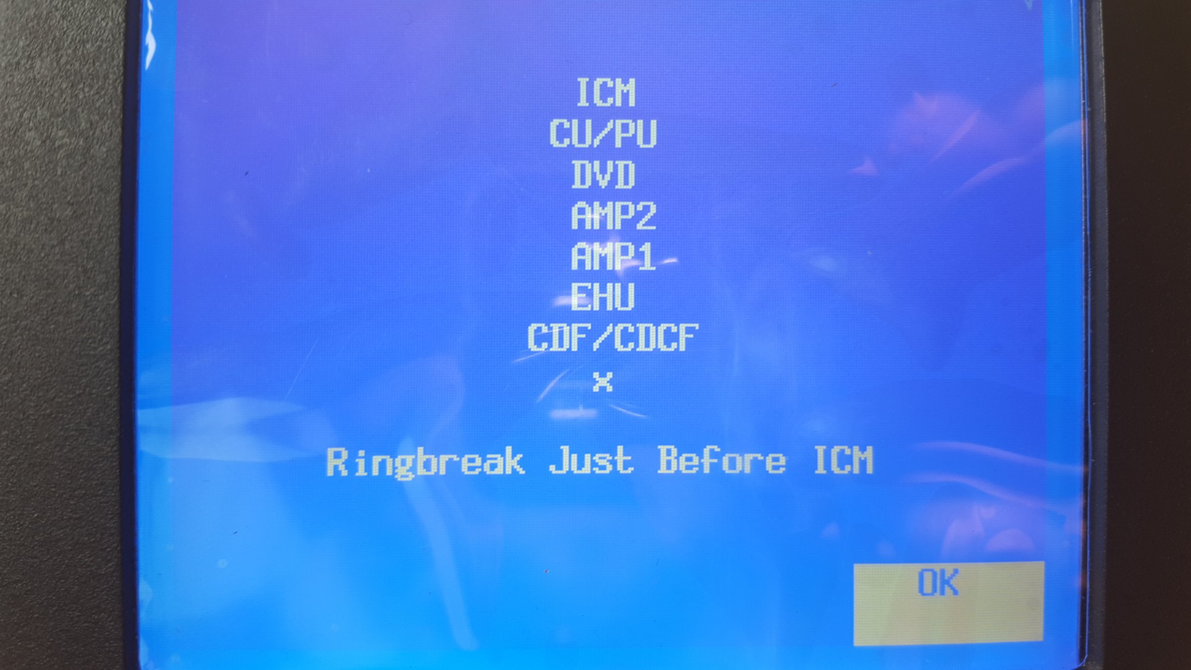

  3. Nein den habe ich noch nicht geöffnet. Ich lege ihn mal beiseite, aber der Fehler war anscheinend der gebrochene Lichtwellenleiter.
  4. Ich habe in Holland bei einem Saab Händler einen neuen Verstärker für 270 euro gekauft! Gruß
  5. Es war der hintere Verstärker! Alles wieder top!

  7. Ich bekomme erst am 30.3 ein Termin... D.h. [mention=4186]doclike[/mention] bei dir ist es auch ausgefallen? Was für ein Radio hast du verbaut? Danke Gruß

    Hallo Leute, Ich hab zur Zeit ein Problem mit meinem Saab 93 Aero SC. Und zwar ist die Radioeinheit, sowie PDC Blinker usw.. ausgefallen. Das heisst es kommen keine Töne mehr. AMP wurde kontrolliert, aber Fehlerlos. Nun habe ich das Auto auslesen lassen, wir wissen aber trotzdem nicht weiter... Vllt könnte einer von euch mir weiterhelfen.Sorry falls es dieses Thema schon gibt und ich es übersehen habe! Danke ! Gruß
