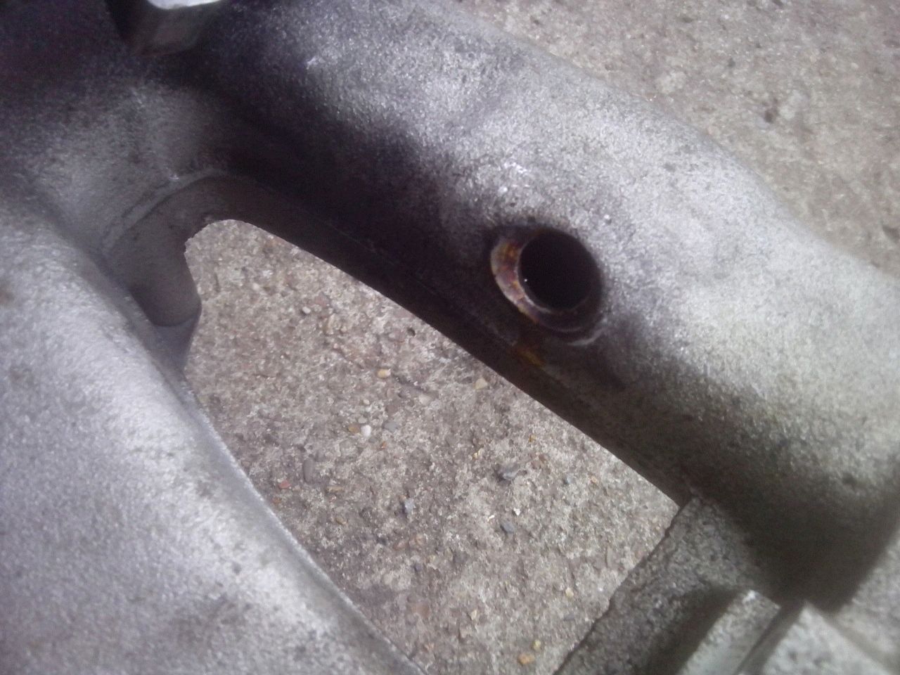

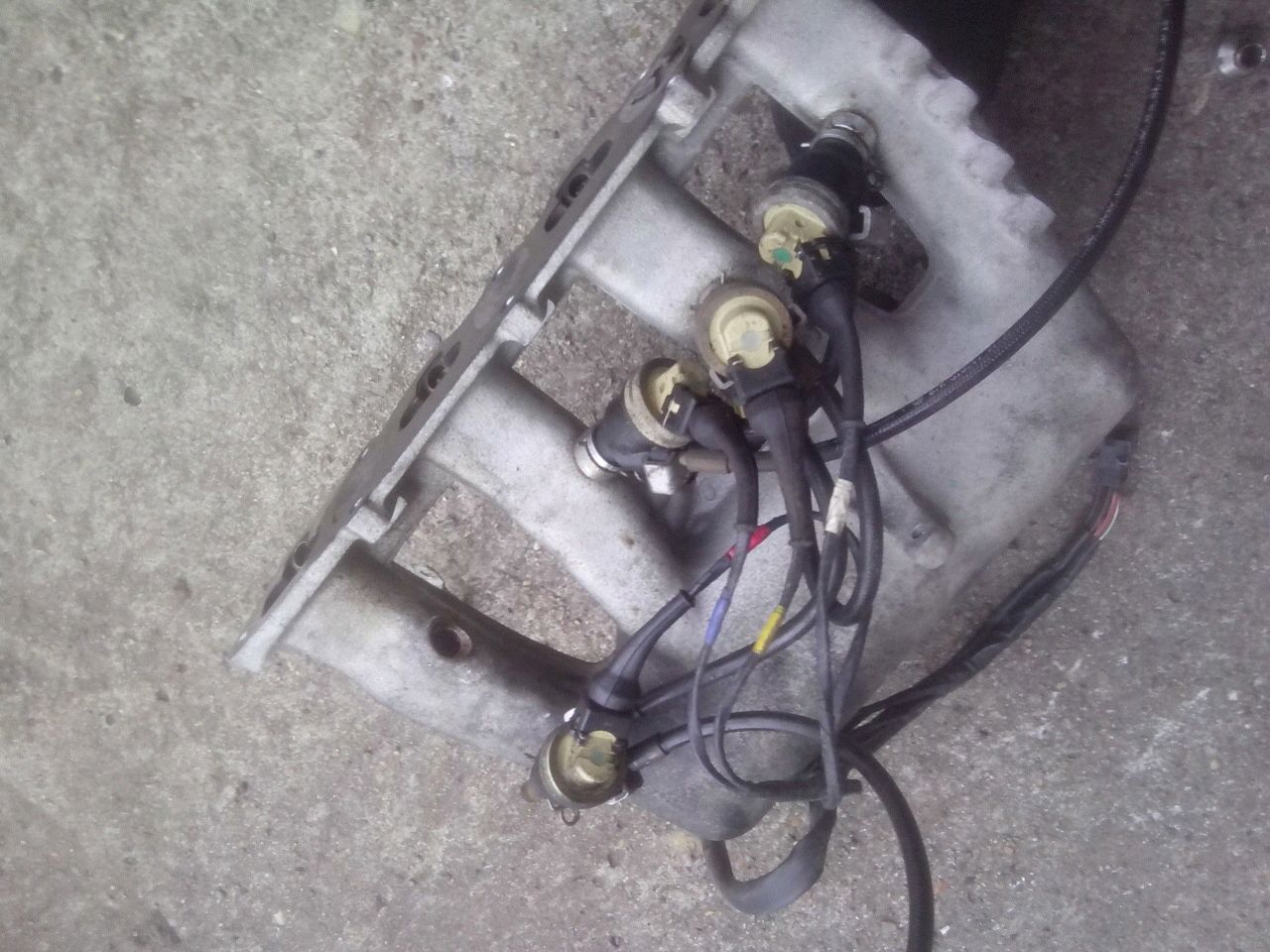

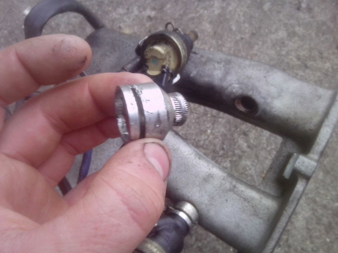

  3. Wenn ich wüsste wie die haben ein eiformiges Loch gebohrt und den einspritzventile Halter mit Kleber reingeschlagen hab nicht so ein komischen Bohrer und auch kein Halter deswegen der umbau. Ich wusste leider nicht das Vialle so ein rotz System hat

  10. Ich hab ein Problem ich hab mir ein Saab 9-3 2000cc Turbo 150ps gekauft mit ein LPG Anlage und wollte die in meinen Saab 900II 2000cc Turbo 185ps umbauen. Jetzt bekomme ich die Einspritzventile aus der ansaugrücke nicht raus, kann ich die Brücke vom Saab 9-3 in mein Saab 900 bauen?
