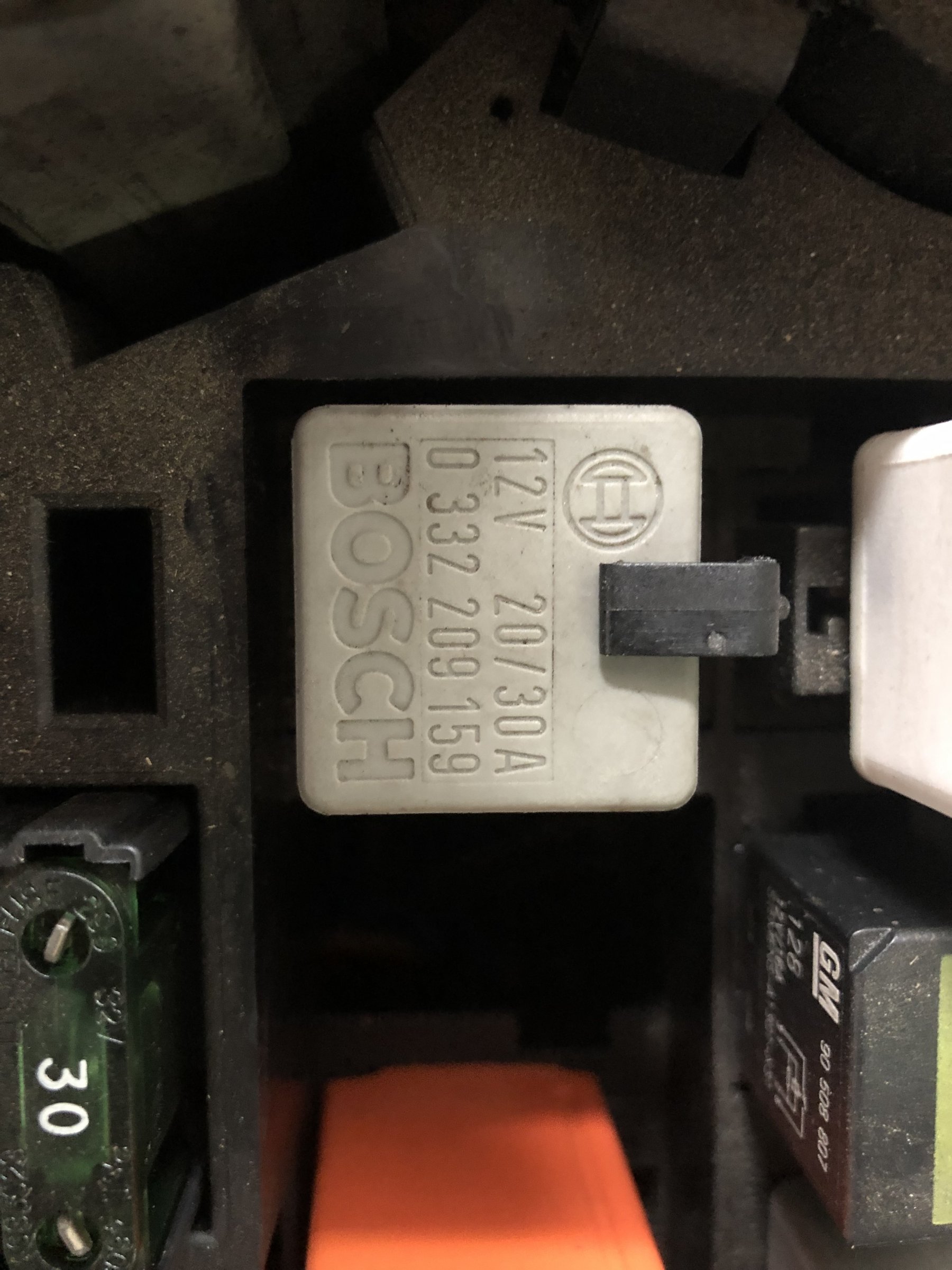

  1. Das ist das Relais in dem Kasten im Motorraum. Das zweite im Fahrerfußraum habe ich noch nicht gesehen. Mal sehen ob ich am Wochenende meinen Schrauber zum Messen bewegen kann...
  2. Das Relais wurde durch ein baugleiches ( Bosch, gleiche Nr.) ersetzt - hat auch gekleckert.Muss der Mann der das für mich macht wissen wie hoch der Widerstand an den Steuerleitungen in beide Richtungen sein muss?
  3. Da ich von Elektrik völlig unbeleckt bin stellt sich nur die Frage wo ich anfangen soll. Mein Werkstattkumpel hat alle Sicherungen mit einer Prüflampe kontrolliert.
  4. Hallo, um es zum (hoffentlich) erfolgreichen Abschluss zu bringen: Klimaanlage würde neu befüllt und funktioniert wieder wie sie soll. Es war eine Restmenge von 30g noch drin. Mal sehen ob sie langfristig dicht ist. Die beiden Relais hören auf zu klackern sobald der Motor läuft. Warum jetzt ohne Motor eine Unterspannung auftritt ist nicht klar. Die Batterie ist 1,5 Jahre alt und am Ladegerät voll aufgeladen worden. Ein Auslesen mit einem Gutmann-Gerät ergab keine gespeicherten Fehlermeldungen. Schönen Sonntagabend!
  5. Der geht es gut, zwei Tage an einem c-tec Ladegerät, danach noch das recondition-Programm. Nach dem Anschluss, diesmal gleich richtig, ging die Alarmanlage los und der Start war völlig problemlos. Ich bin dann zu meiner Werkstatt und auf dem Rückweg ein bisschen Umwege (10km) um sicher zu gehen.
  6. Hallo Saab- Gemeinde, ich habe ein Problem mit meinem 9-3-1 Cabrio (ys3d, 185 PS) mit Klimaautomatik. Unglücklicherweise habe ich die Batteriepole nach dem winterlichen Aufladen beim anschließen kurz vertauscht. Die Sicherung am Radio zu ersetzen war schnell erledigt. Leider klackern jetzt, aber erst nach dem ich nach dem üblichen Checkvorgang beim starten die Meldungen (Service Alarmanlage, Service überschritten) lösche, zwei Relais. Das erste im Motorraum in Fahrtrichtung vorne (BOSCH 0 332 209 159 das von einem kleinen Bügel gehalten wird), das zweite an der Unterseite des Armaturenbretts - das habe ich noch nicht identifiziert.Wenn ich das erste Relais überbrücke kuppelt der Kompressor ein, kühlt aber nicht.Um das Relais nicht endgültig zu töten habe ich es erstmal ausgebaut. Ein zweites Relais habe ich testweise ausprobiert - daran liegt es nicht. Leider hat heute die Zeit nicht gereicht, nach dem Wechsel des Hydraulikschlauchs für die Lenkung, tiefer in diese, für mich finsteren, Elektrikprobleme einzusteigen. Habe ich womöglich ein Steuergerät zerschossen? Die Klimaanlage hat im letzten Sommer etwas nach dem defekten Hydraulikschlauch die Funktion eingestellt, daher hoffe ich darauf, dass es vielleicht (nur) eine Undichtigkeit ist. Bitte lasst mich wissen wie ihr die Lage einschätzt und was ich sinnvollerweise als nächstes tun sollte. LG aus Berlin Micha

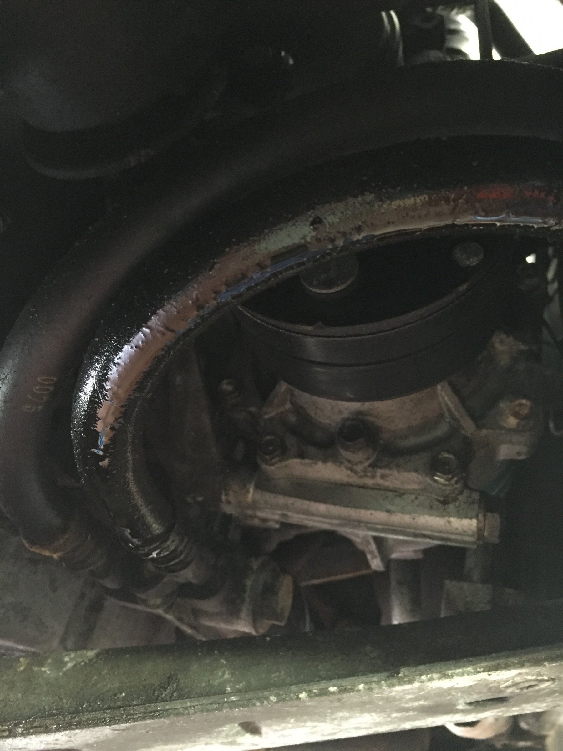

  7. michaelwh hat einem Thema gepostet in 900 II - 9-3 I
    Hallo liebes Forum, Heute wurden alle Flüssigkeiten gewechselt. Leider scheint ein Ölschlauch undicht zu sein. Geht vom Ölfiltergehäuse Richtung Ölkühler. Kann mir bitte jemand die Bezeichnung und Ersatzteilnummer nennen. Vielen Dank LG aus Berlin Michael
