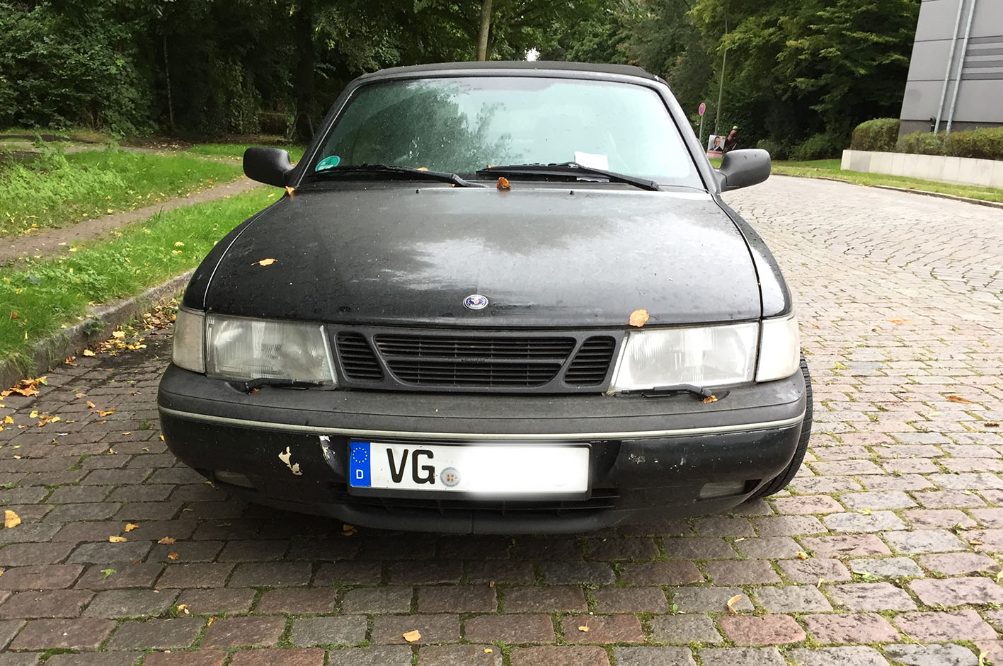

  3. Hallo an den Fahrer des schwarzen Saab-Cabrios aus Greifswald. Ich hoffe Du bist bei dem Unfall nicht persönlich zu Schaden gekommen und kannst Deinen Wagen bald abholen (lassen). Denn Die Polizei hat bereits an Ticket an den Wischer gehängt UND, was noch viel schlimmer ist, jemand hat versucht hinten rechts das Verdeck gewaltsam zu öffnen. Ich wohne in der Nähe und sehe Deinen Wagen jeden morgen auf dem Weg zur Arbeit. Wenn ich irgendwie helfen kann, geb mir Bescheid! Alles Gute Jerry

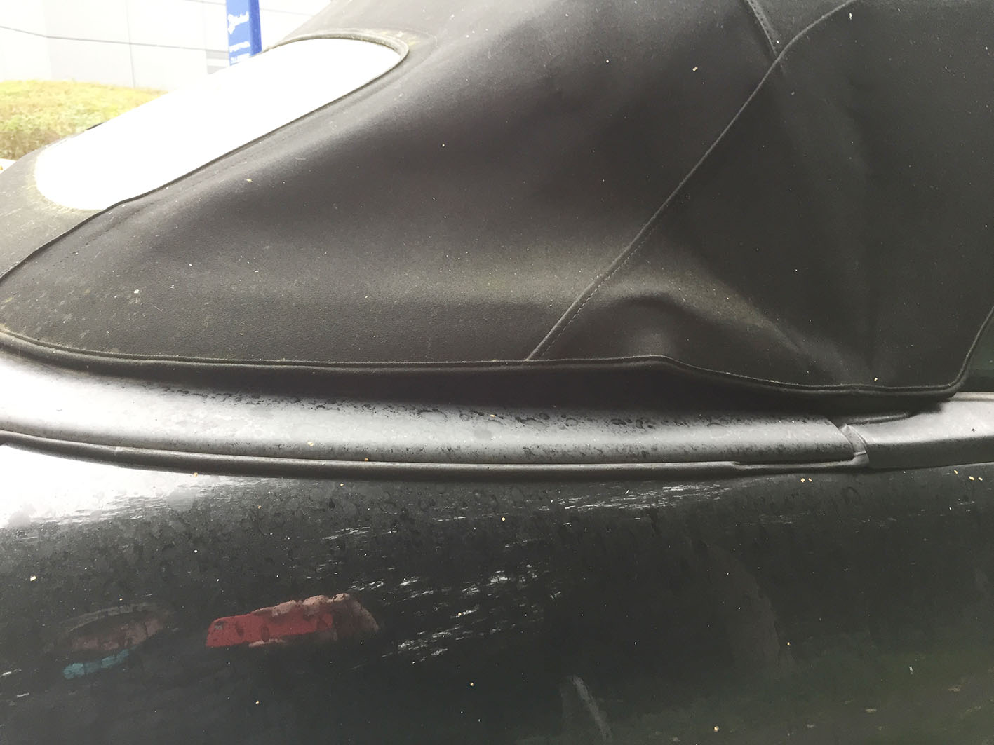

  9. Moinsen, also erst einmal vielen Dank für die Antworten und die Links, meine Suche im Forum hatte diesbezüglich leider nichts ergeben. Ich glaube ich werde es mal mit dem Bio-Moosentferner von Mellerud versuchen (obwohl "bio" im Zusammenhang mit Pflanzenvernichtung schon ein ziemlich gewagtes Werbeversprechen ist :-) und anschließend geh ich mit dem Fingernagel noch mal durch die Rillen. Meine Aktion mit dem Dampfreiniger von Kärcher hatte weder Vor- noch Nachteile gebracht. Das ist jetzt mehrere Wochen her und wir hatten ja genügend Regen zum Testen auf mögliche Leckage. Ich werde mich in ein paar Wochen noch mal melden und Vorher-Nachher-Bilder posten. Die aktuellen Fotos zeigen, dass meine Situation nicht wirklich dramatisch ist. Aber diese Flecken werden niemals weniger sondern eher mehr. Danke noch mal an alle :-)
  10. Hallo liebe Gemeinde, Ich hab auf dem Verdeck hier und da grüne Flecken (Flechten/Moos?). Hab schon mit Verdeckreiniger und weicher Bürste versucht - nix besser geworden. Dann mit einem Dampfreiniger (kein Hochdruckreiniger)! versucht das Biotop abzukochen - hat aber leider auch nur eine sehr leichte Verbesserung gebracht. Hat jemand ein erprobtes Mittel das dem Verdeck nicht schadet, aber den Bewuchs nachhaltig unterbindet? Danke und Gruß Jerry

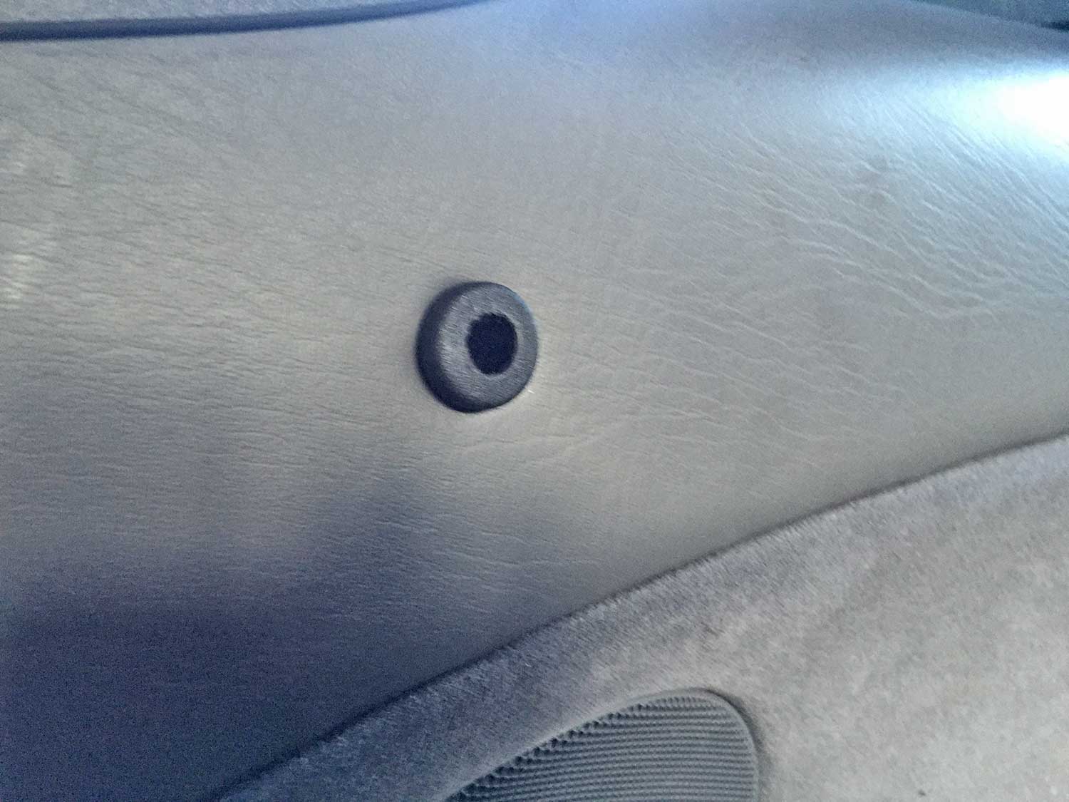

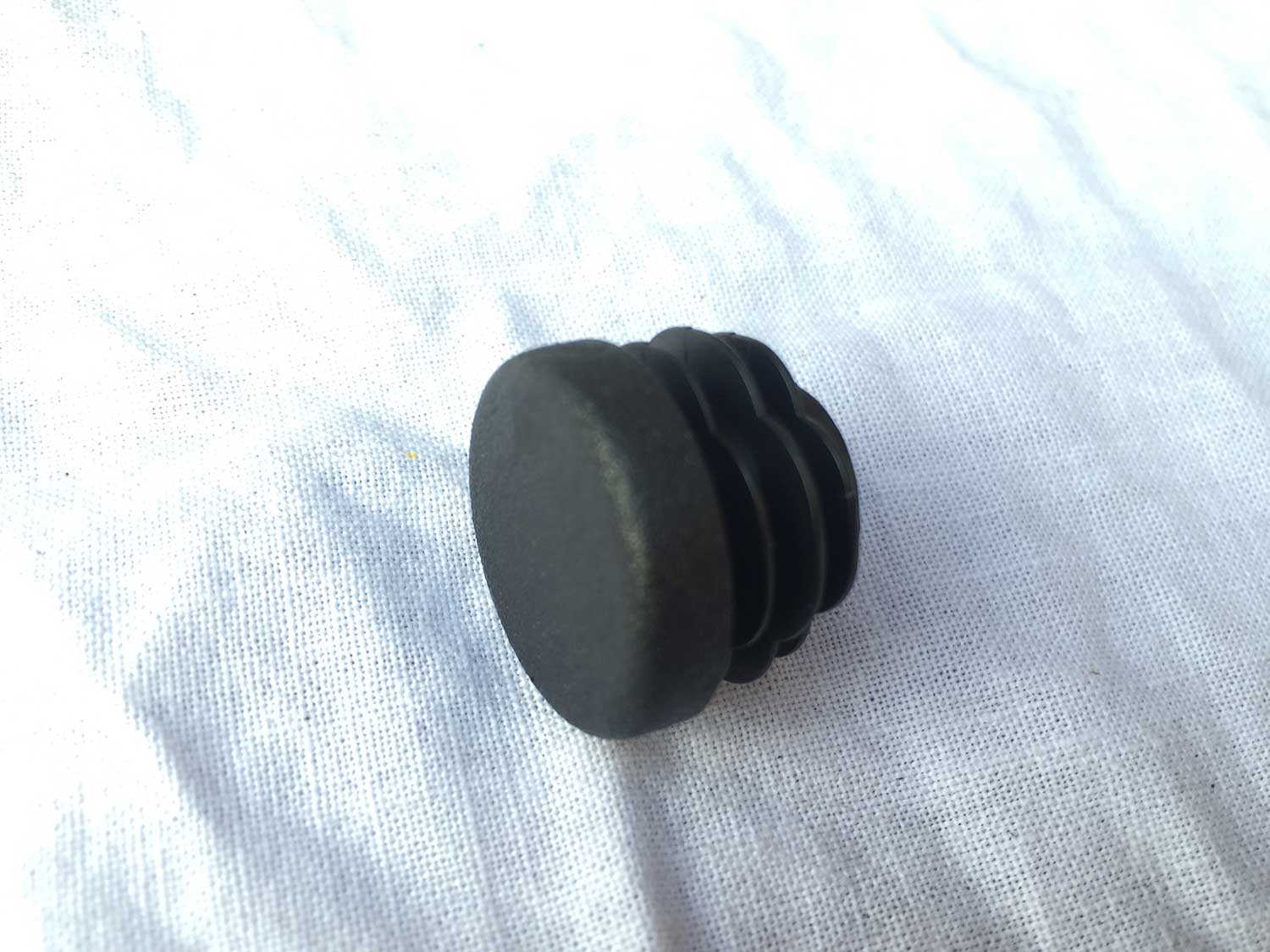

  15. Moin Freunde, vielen dank für die Tipps. Hab mir letztes WE eine schnelle Lösung vorinstalliert. Die Lammellen-Stopfen haben einen Außendurchmesser von 22mm und innen 11mm. Ich brauchte also nur noch den Stopfen mit 10mm ausbohren, und die Seiten Verkleidung mit 20mm. Den Stopfen hab ich dann nach dem Anfasen des Bohrlochs mittels Schonhammer in die Verkleidung gebimst. Das hält Bombe! Ist jetzt nicht die schönste Lösung aber für 2,- € sicher die günstigste und vor allem schnellste :-)
  16. Das ist ja super, kriegt man quasi über Nacht 'n Haufen Tipps. Vielen Dank,
  17. Moin Kollegen, weiß jemand wo ich die Original-Halterungen (re. und li. in der Seitenverkleidung) für das Windschott bekomme? Hab schon bei meinem Freundlichen angerufen, aber der wüsste das selber gerne Ein Original-Windschott hab ich schon, brauch nur die beiden Plastikstöpsel ;-) Danke und Gruß Jerry
