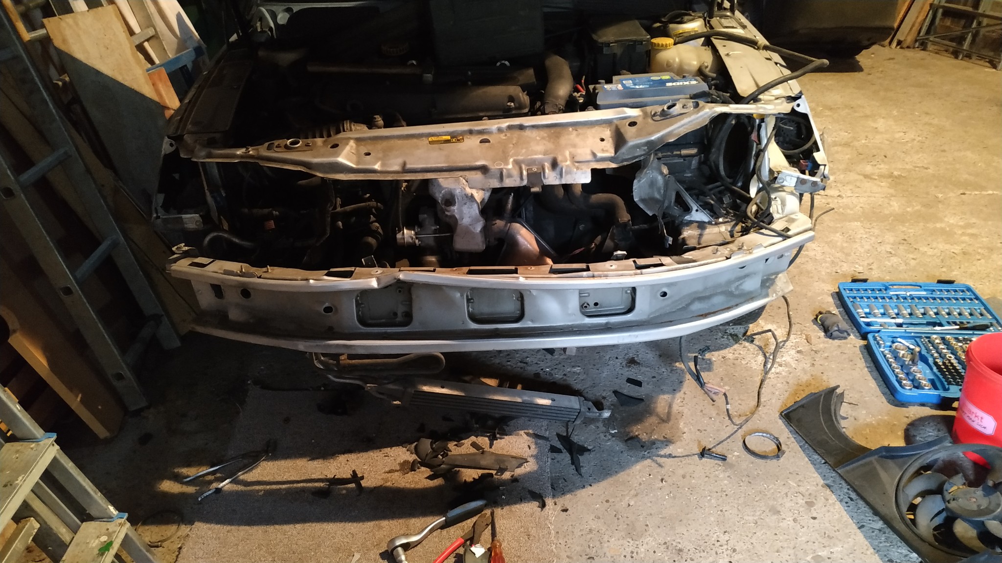

  1. Hallo liebe Gemeinde Ich gebe mal ein lebenszeichen von mir ab und polter auch gleich mit einem schweren Entschluss durch die offenen Tore. Eigentlich hat alles ganz angenehm begonnen , ich konnte die Scheune von meinem Nachbarn zum Basteln nutzen . Kaum das ich dann richtig zur Tat schreiten konnte , kamen seine Enkel auf die Idee die Scheune selber zum schrauben zu nutzen ...Also alles zurück auf Anfang . Ende Dezwmber 19 habe ich mir dann ein Spenderfahrzeug mit Motorschaden recht günstig ergattern können. Grüße an diesem Punkt nach Hanau . Ab März 22 Hätte ich dann in der Nähe auch einen Hallenplatz beziehen können... Was geschah im März Richtig das große C überkam die Welt. wieder alles gecancelt, ohne große Hoffnung auf weiterkommen . Da sich dann Familiär und beruflich auch noch einige wichtigere Dinge eingeschlichen haben , habe ich alles auf Eis gelegt. Zur freude der hiesigen Kripo wurden mir auch noch die Kats aus beiden Fahrzeugen herausgesägt.... Fahndungserfolge trotz Kennzeichen und personen beschreibung meiner nachbarn .... Erfolglos . So viel nun zu den letzten 2 Jahren . Ich hoffe das hier alle die Zeit unbeschadeter überstanden haben . Nun zum eigentlichen und wesentlichen . Schweren herzens muss ich das Projekt Tiffy entknittern aufgeben . Und um ehrlich zu sein schiebe ich diesen Text hier im Forum schon etliche Zeit vor mir her . Nun möchte ich meine 2 Fahrzeuge schweren Herzens abgeben, an jemanden der evtl mehr Platz und Möglichkeiten hat. Ich knipse später den 2. Wagen einmal und werden in ein Paar Tagen die Fahrzeuge auch in dem Verkaufsbereich , hier im Forum Posten .. Herzgeknitterte aber dennoch fröhliche Grüße vom Gallier Markus

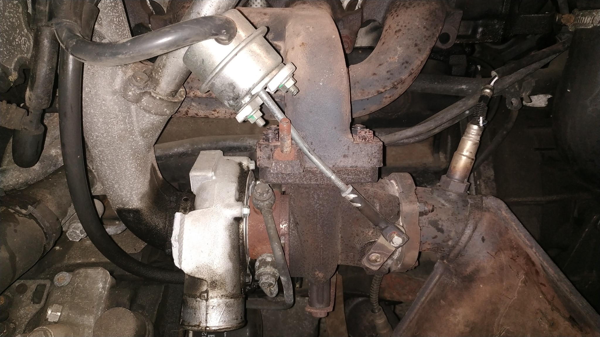

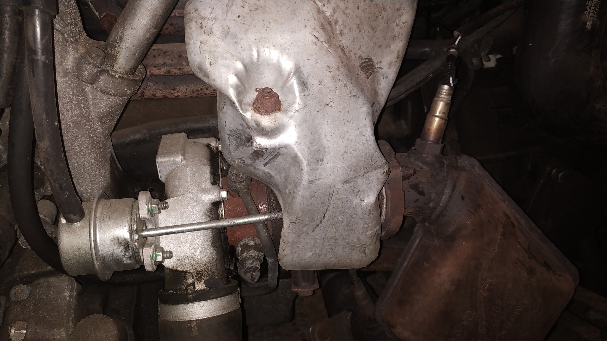

    Heute war basteltag... Die " Einkaufsliste" würde lang werden.... Das Kühlergewerk hat auch die Race-Gate Verstellung am turbo gekilltasdf Ist vom turbo abgebrochen.... Also mit mal eben so und 3 - 4 Wochenenden ist das nicht geregelt... Aktueller Stand....ich möchte einen anderen 9-5 er..... Und Tiffy wird wohl zur Bastelecke wenn Zeit ist Ich wünsche euch ein nettes Wochenende Gallische Grüsse Markus

    Japp das habe ich auch entdeckt. Basteln/schrauben kann ich . Ich möchte definitiv mal alles vor weg knabbern, was da so im argen ist. Und wenn die ganzen Bruchstücke entfernt sind, sehe ich auch erst ob Kühler etc dem turbo was getan haben könnte.

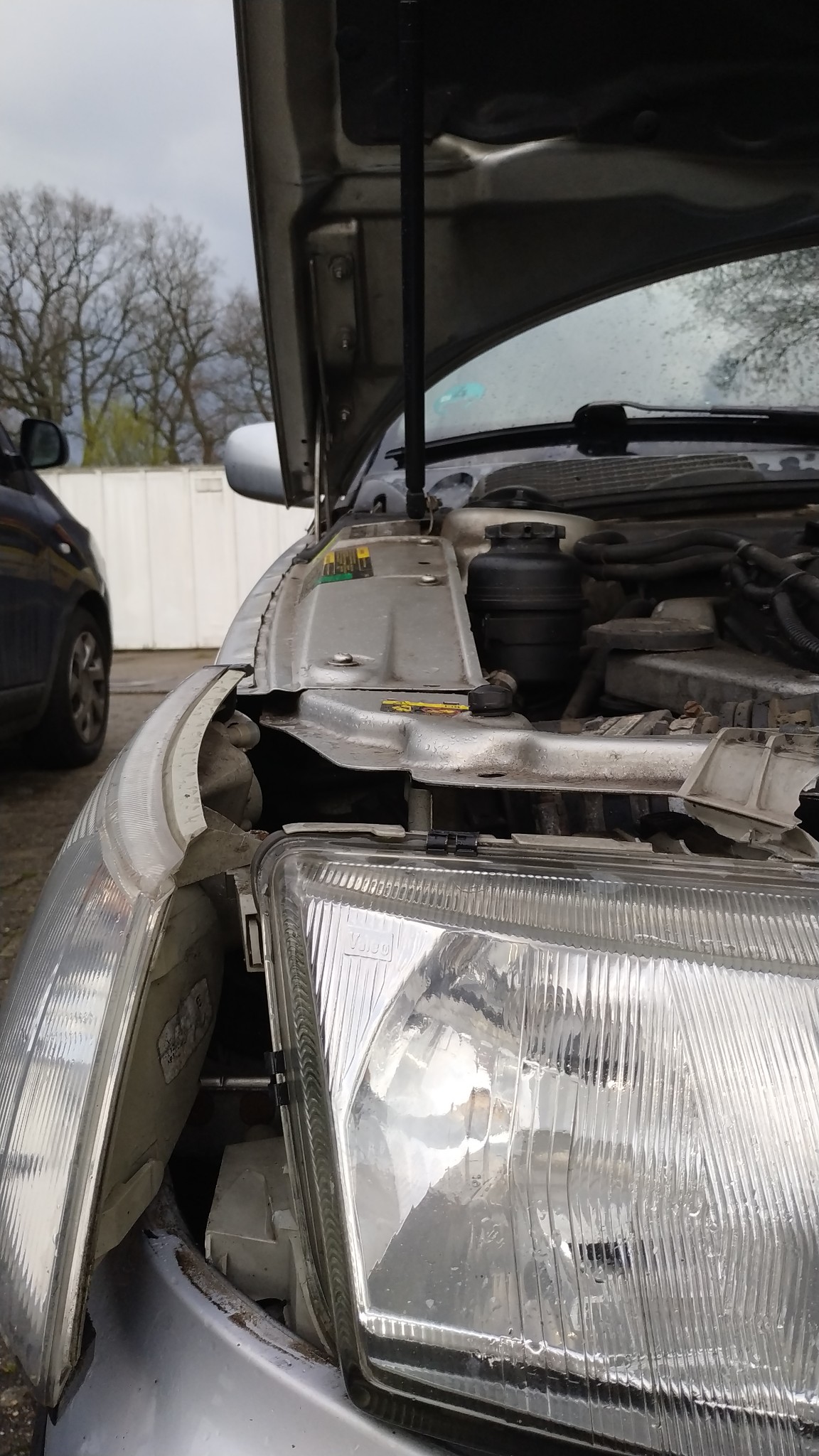

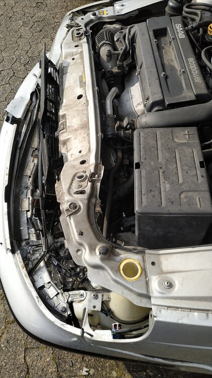

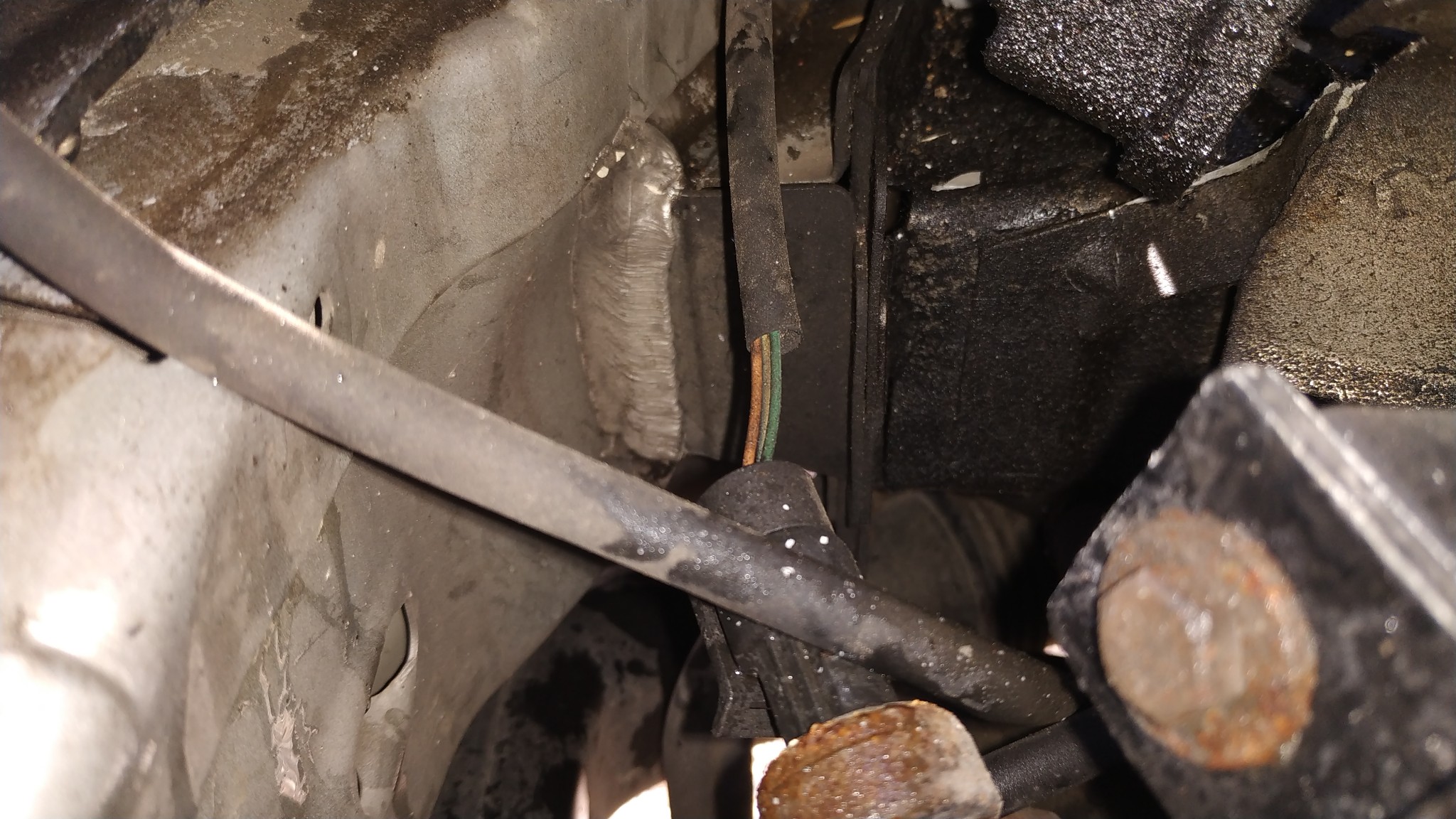

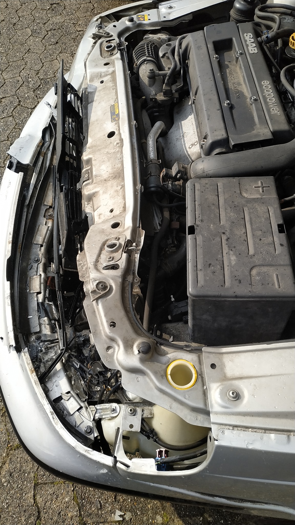

    Heute habe ich dann die Haube geöffnet. Hier schon mal ein paar bilder.

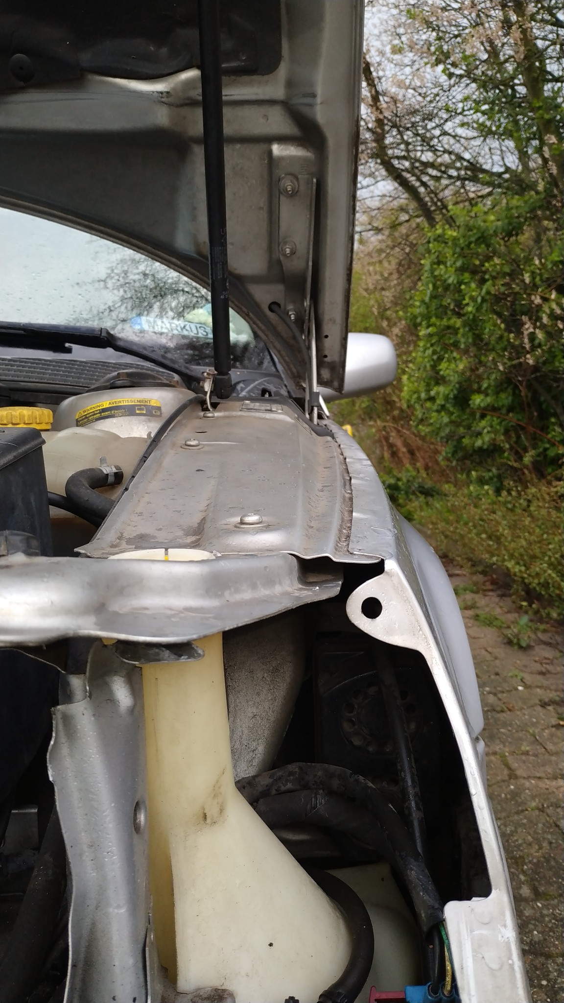

    Das auf alle Fälle... Auch alle anderen Beteiligten sind wohlauf. Ich werde im Laufe der Woche Mal schauen das ich die Haube auf bekomme um Mal genau zu schauen.
  10. Gallier78 hat auf XxSoNDxX's Thema geantwortet in 9-5 I

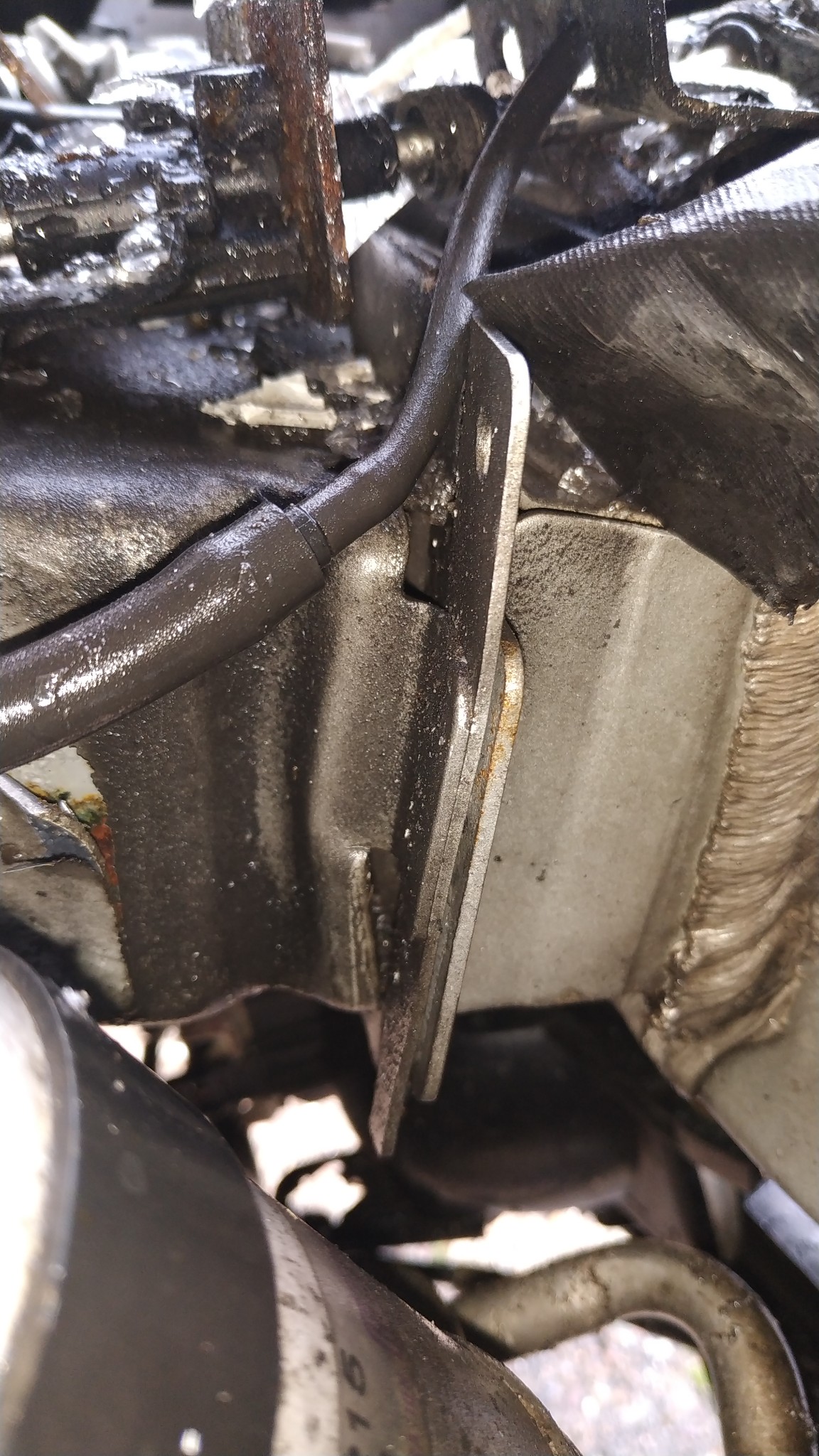

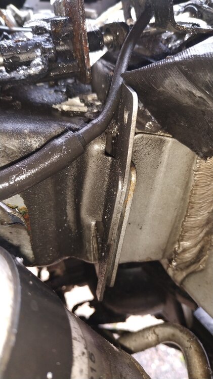

    Ich war eben gerade am Auto. Das gesamte Innenleben ab Schlossträger ist gute 20 -30 cm eingedrückt... Regelrecht abgerissen. Ich vermute Mal das wenn überhaupt ein weiteres Leben möglich wäre....dann nur mit viel viel Zeit Geld und spuke:hmpf:

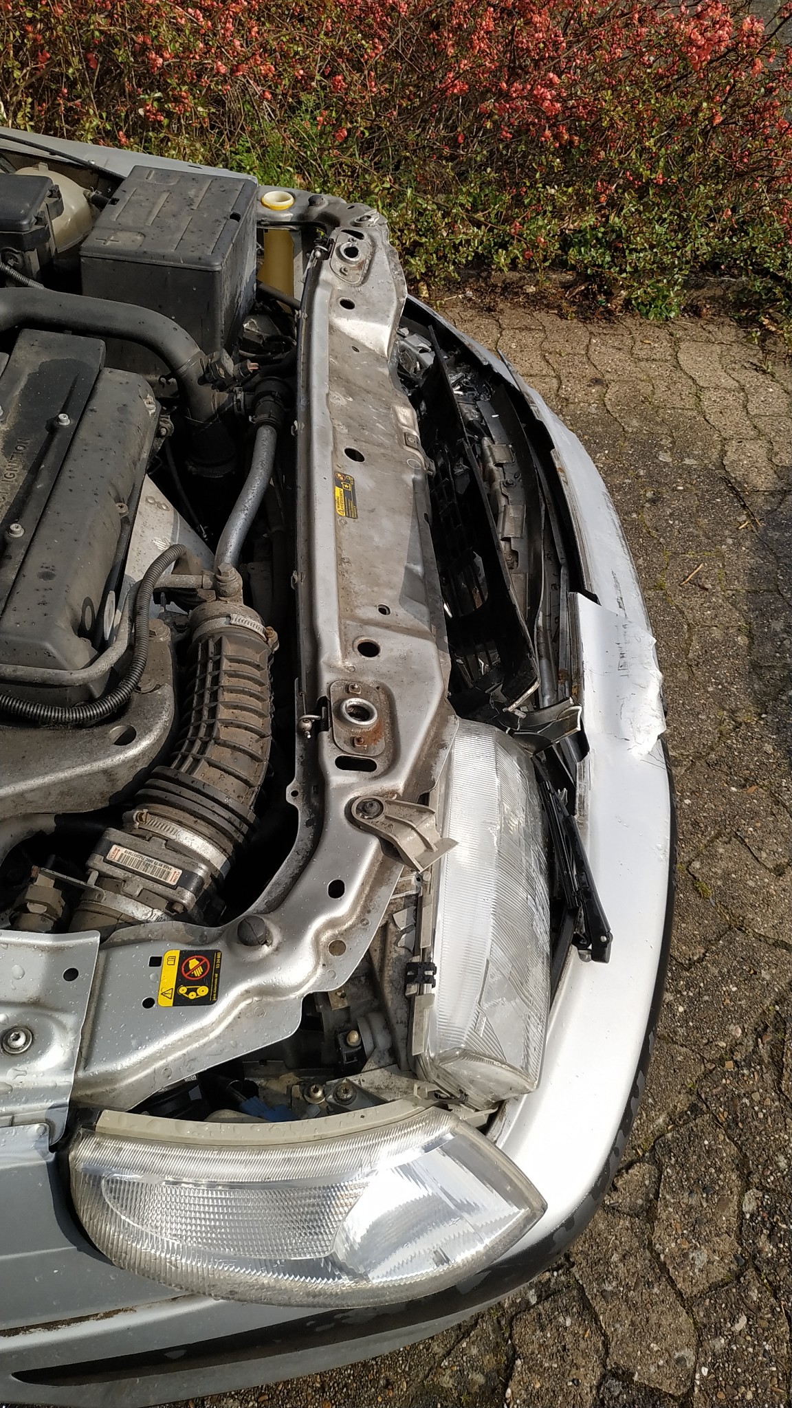

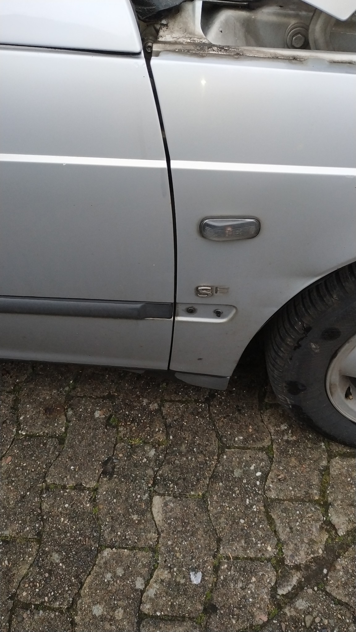

    Guten Morgen. Hier nun ein bild

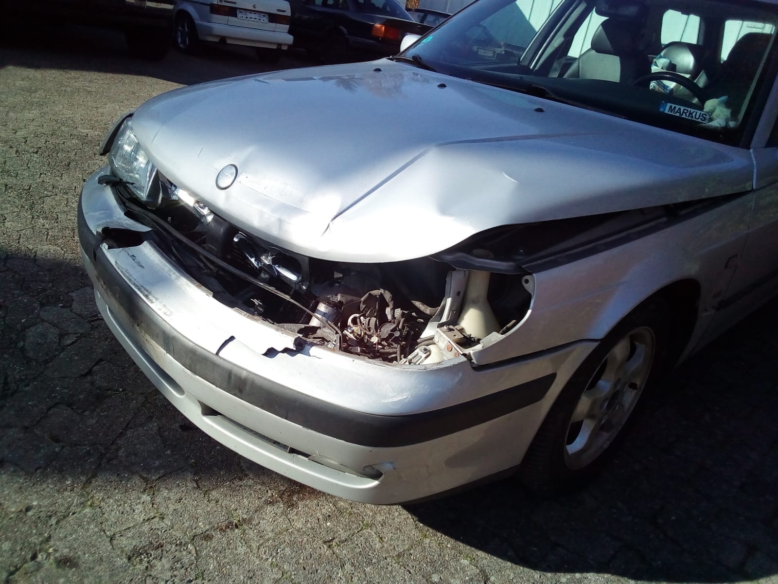

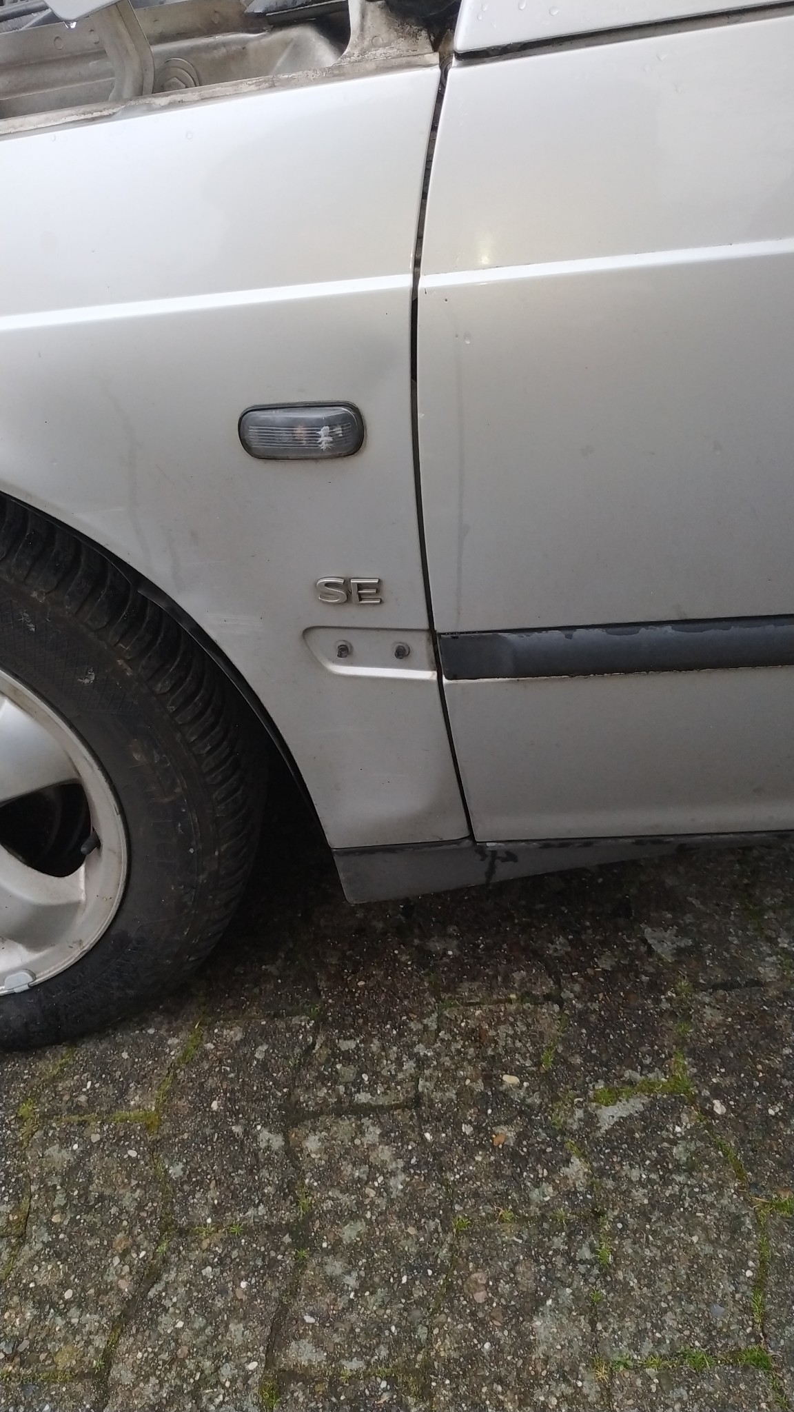

    Hallo meine lieben... Vorab eine Kniefall Entschuldigung das nix mehr kam. Durch die fleissigen und kundigen Handgriffe von Martin lief meine tiffy wieder. Noch einmal herzlichen Dank für deine Zeit, Mühe und Ersatzteile. Ich wollte nur ein zwei wochen mit dem melden warten aber nun ja .... Die Ursache an dem ganzen Dilemma schien an einer Steckverbindung und einem nicht ganz willigem Steuergerät zu liegen. Und nuuun hab ich leider heute einen üblen Aprilscherz gebaut nun ist Tiffy eine richtige Knitterfalte Gesunde Grüße Markus ....ich probiere mich Mal mit einem Bild
