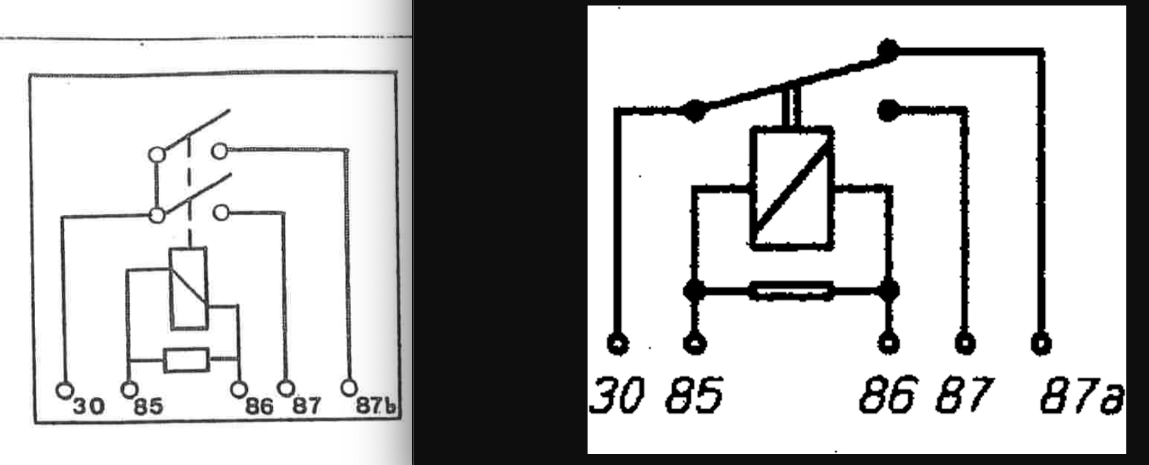

  9. Danke! In der Anzeige steht LH Jetronic, bei mir werkelt aber eine Lucas ... laut Teilenummer und Diagram macht das Relais aber, was es soll. Oder Finger Weg weil anderes Einspritzsystem?
  10. https://shop.impulse-innovation.de/MAHLE-MR9-Doppelrelais-Schliesser-12V-2x20A-mit-Diode Die "kurze" Standzeit ist ca 10 Sekunden ... Hallgeber ist leider nichts, was man mal so nebenbei wechselt :( ich werde die Relais tauschen und wenn es nicht besser wird, dann soll der freundliche beim TÜV im Mai mal im Detail nachschauen :) Danke!
  11. Danke Erik! Aber sind die Relais (Original Doppelkontakt mit Widerstand und Roberts Alternative mit Einfachkontakt und Diode) nicht trotzdem technisch unterschiedlich? Beim original schalte ich 2 x 15A und Strom fliest 30 -> 87 und 87b parallel, bei Roberts Vorschlag fliest immer Strom von 30 -> 87a und wird auf 87a umgeschaltet, oder lese ich die Diagramme falsch? Wäre das hier eine adäquatere Alternative? https://autotruck42.com/de/12-volt-mini-relais/1220-relais-12-v-2-x-20-a-avec-resistance.html
  12. Danke Robert! Hier ist mein E-technik wissen am Ende. Deine Relais hat 20-30A (Diagram rechts) das originale von Bosch 2x15A (Diagram links) ... ist der Unterschied zu vernachlässigen und das Relais damit ersetzbar?
  13. Leider nein, neu gibt es dieses Relais nicht mehr. Ich habe ein Relais auseinander gebaut, verbaut ist ein blauer Widerstand (schätze 619 Ohm), könnte man zur Not einlöten, ja
  14. Danke dir, und auch Danke an Klaus. Bei ähnlichen / baugleichen Relais (Bosch 0332015006, 0332015012) fehlt leider der quergelötete Widerstand (laut Schaltplan). kann man dieses Relais trotzdem verbauen oder zerstört man sich dadurch das Einspritzungs-Steuergerät (in meinem Fall Lucas)? Es gibt Stimmen, die das behaupten ...
