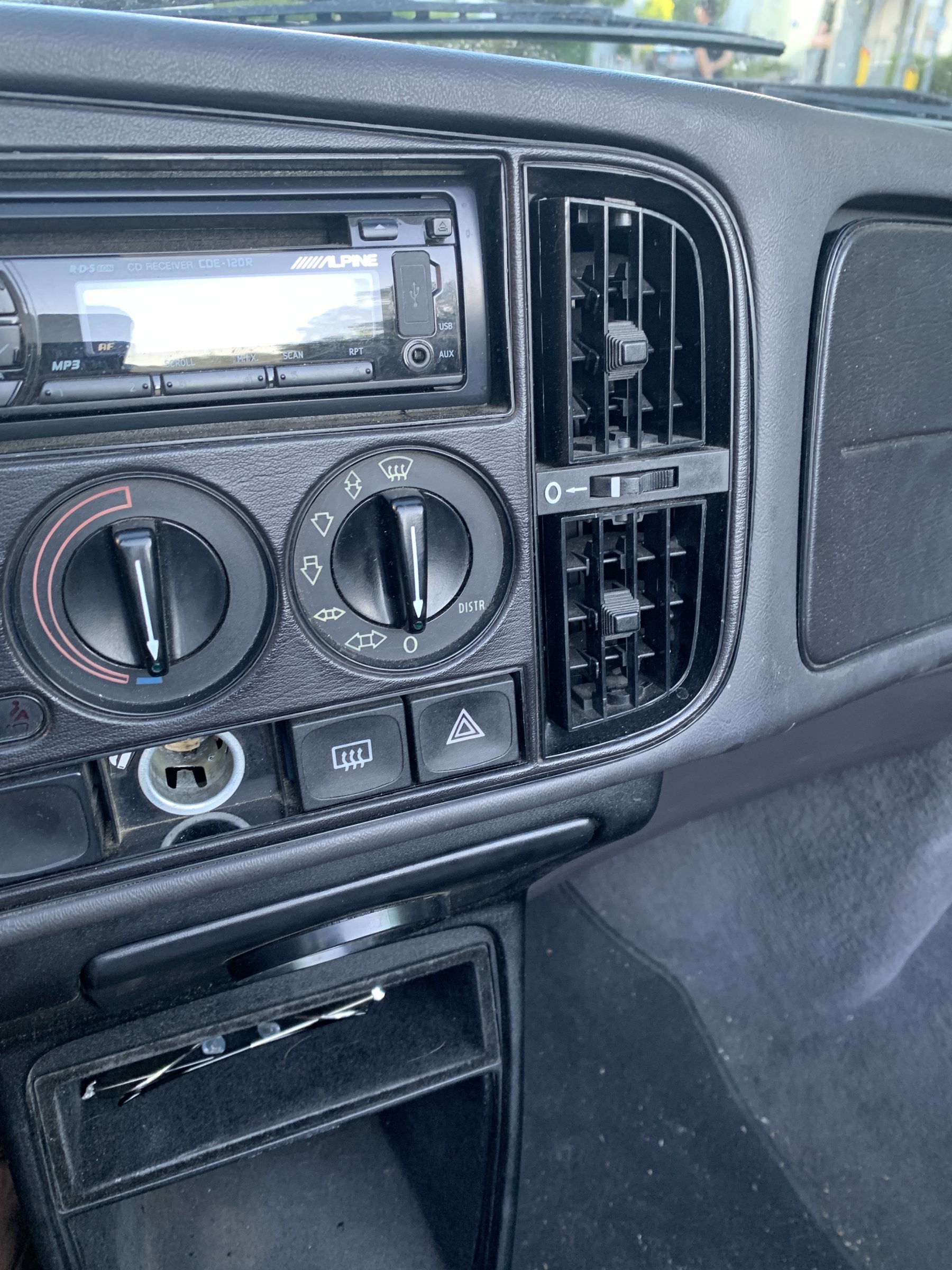

  6. Hallo, gibt es beim 900er Armaturenbrett verschiedene Ausführungen der Einfassung? Auf dem Werbephoto von Saab hat der 2/3 Bereich links zwischen den Lüftungsdüsen eine runde Einfassung in Chrom, mein MY1992 Cabrio hat das nicht, siehe zweites Photo. Gab es hier verschiedene Ausführungen? Danke Euch!

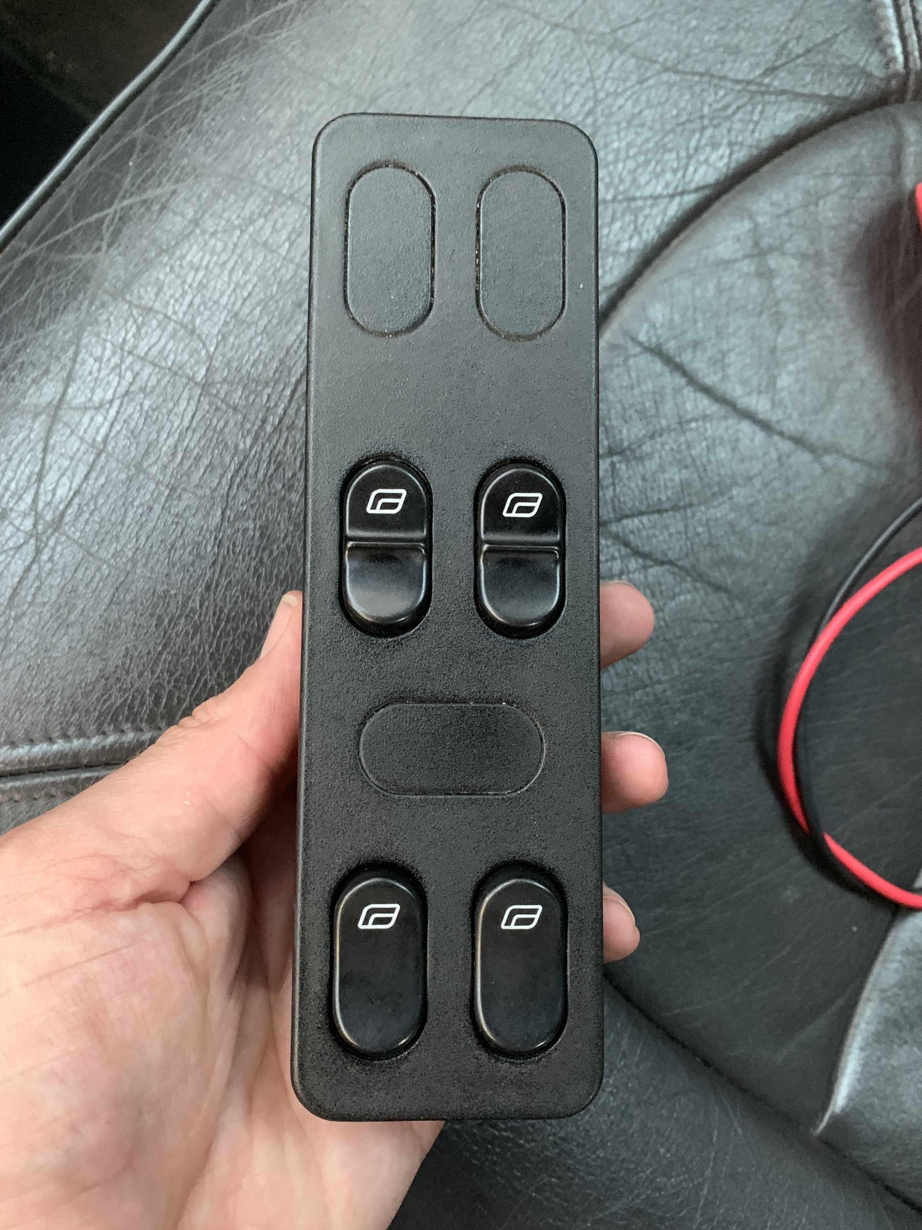

  8. So, ich habe die Kontakte in der Schalteinheit gereinigt, abgeschliffen und mit Alkohol und Kontaktspray behandelt…. ohne Ergebnis, der Fehler war nach wie vor da. Was mich vorher schon stutzig machte, war, dass die beiden hinteren Fenster nicht funktionierten und nicht mal ein klacken o. Ä. zu hören war. Alles durchgemessen, die Schalteinheit hat tadellos funktioniert, die Sicherung (30 A) sah gut aus etc. Die Lösung des Problems war, dass die Beschriftung des Sicherungskasten unter der Rückbank falsch war, dort sind die Bänke für vorderen und hinteren Fenster vertauscht… oder ein Vorbesitzer hat hier mal falsch verkabelt. Habe die Sicherung auf der Bank für die vorderen Fenster rausgezogen und siehe da, durchgebrannt. Die vorderen Fenster funktionierten allerdings tadellos. In beide Bänke wieder eine 30 A rein, jetzt funktioniert alles und sämtliche Fenster vorne und hinten tadellos. Danke für eure Unterstützung!

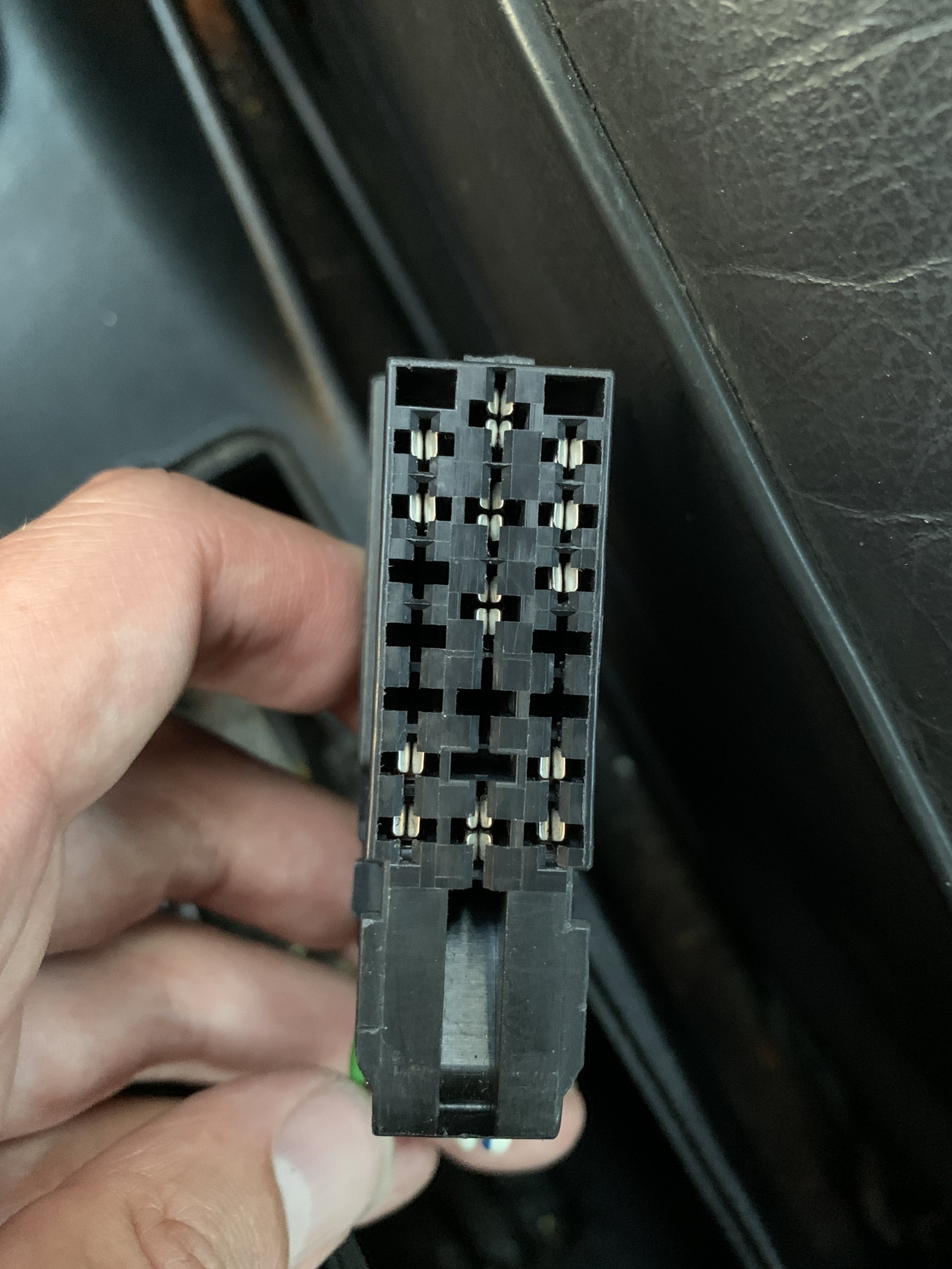

  9. Danke Klaus! Gibt es Möglichkeiten, den Schalter am Steckverbinder über die Pins irgendwie zu überbrücken, um damit das Fenster hochzufahren?

  11. Ich bin gerade dabei die Schalter zu reinigen, erstmal sind mir 8 Kupferwippen entgegengerieselt, die Lage sollte aber klar sein. Ich habe die Kontakte mit Schmirgelpapier und Alkohol gereinigt, kein Erfolg leider. Gehören bei den vorderen Schaltern die beiden Metallzungen über oder unter die Kupferwippen?
  12. Der Fensterheber hinten links an meinem 900 Cabrio MJ 1992 funktioniert von jetzt auf gleich nicht mehr. Er ging die letzten male schon schwerfällig, jetzt hat er den Dienst komplett quittiert. Ich kann noch nicht sagen, ob es an der Mechanik oder dem Schalter liegt, kann ich aber temporär durch überbrücken des Steckers die Fenster hochfahren um das Auto wenigstens sicher zu verschließen? Vielen Dank für Eure Hilfe!

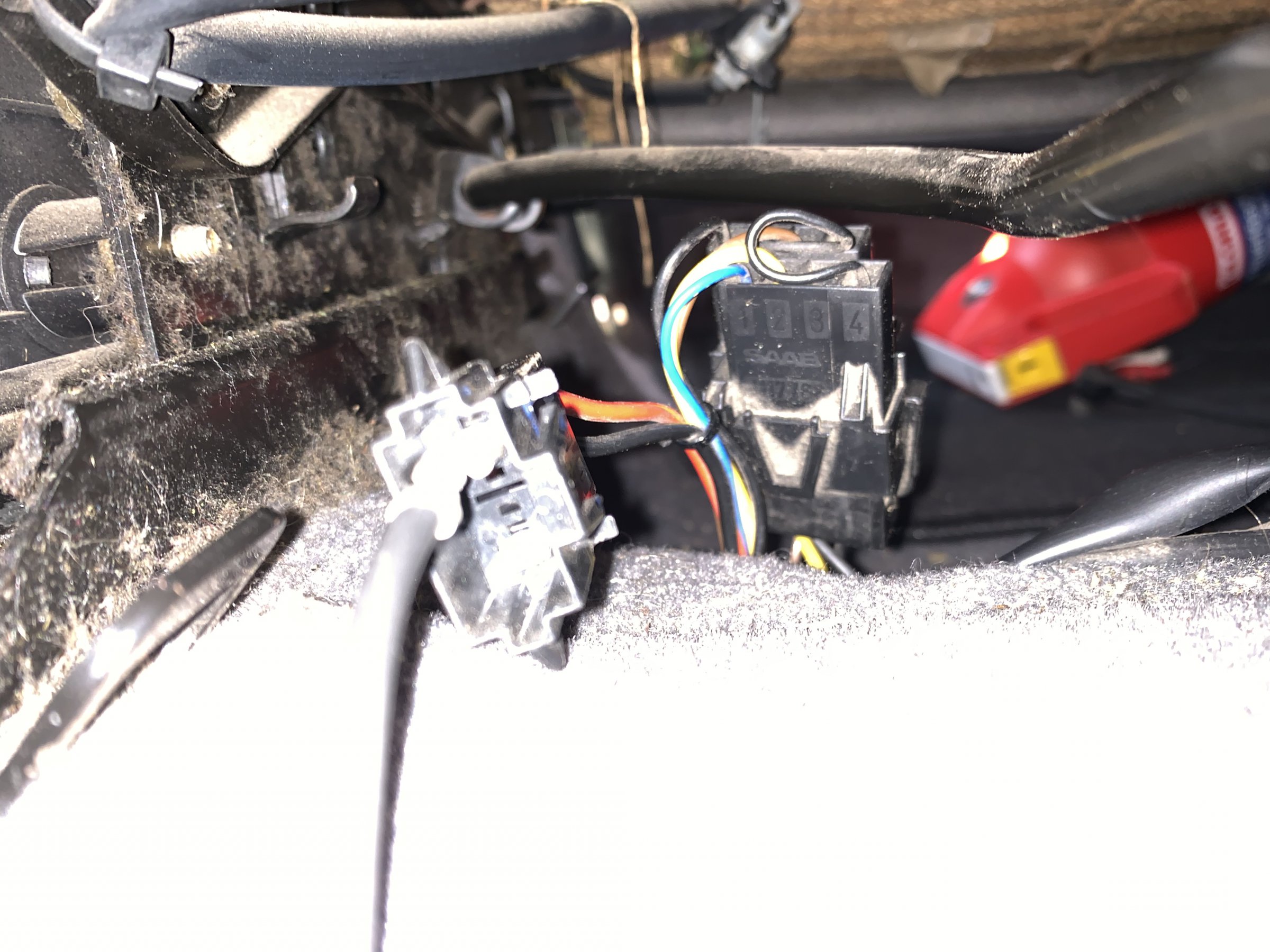

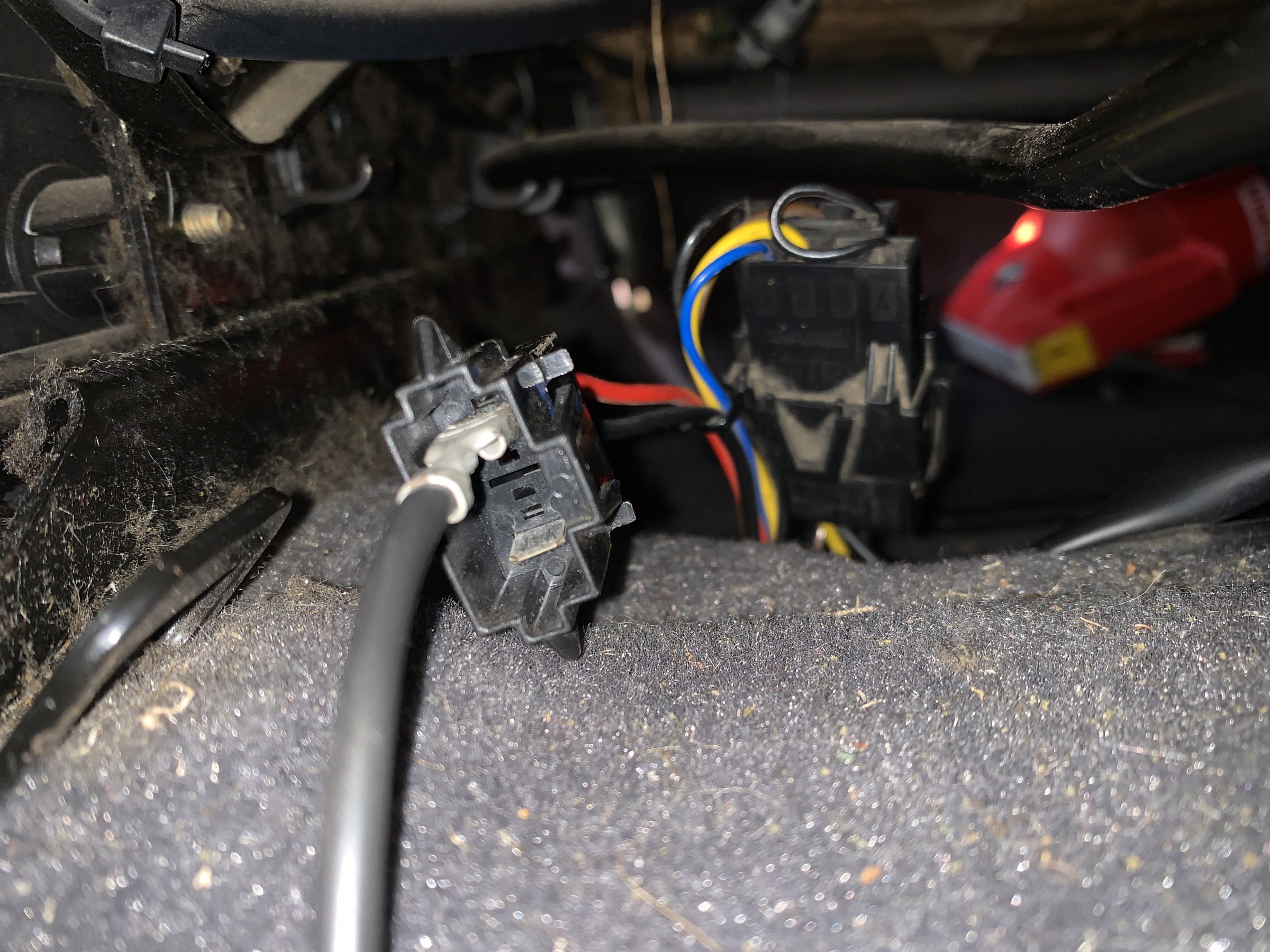

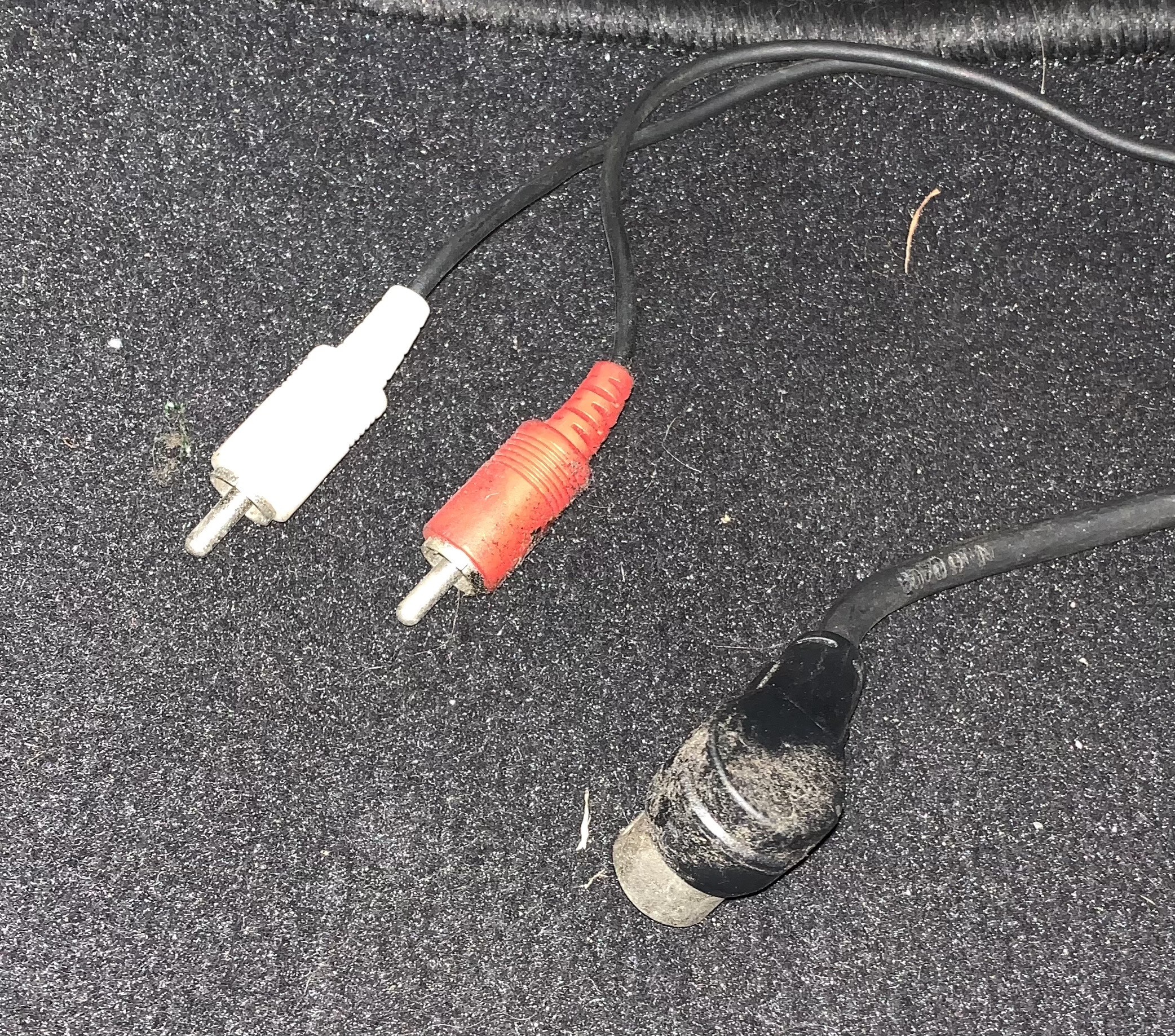

  18. Das letzte Bild ja,Danke! Aber was ist der Stecker im Vordergrund auf den ersten beiden Fotos? Der läuft über einfache Steckverbindungen ins Leere.
  19. Hallo! Unter dem Beifahrersitz meines 1992 900 Cabrio sieht es wie auf dem Bild unten aus. Kabel gehen von unter dem Teppich zum Beifahrersitz, dabei eines, das als Abzweig im leeren endet (siehe Photo, Das Kabel mit links im Vordergrund.), Was sind das für Kabel? Nachgerüstete Sitzheizung? Am Armaturenbrett ist kein Sitzheizungsschalter verbaut. Dazu kommen noch aus dem Mitteltunnel drei Kabel, die anscheinend für irgendeine Verstärker oder Bassbox genutzt worden. Unter dem Fahrersitz sieht es bis auf die Audio Kabel ähnlich aus. Liegen dort irgendwelche Masseverbindungen vor? Bin hier für jede Aufklärung dankbar.
