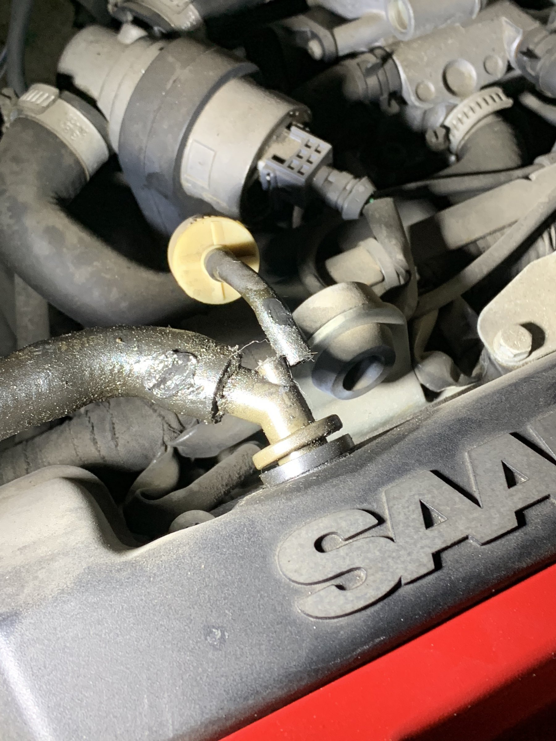

  6. Das wäre der nächste Schritt (gibt's das als Gesamtpaket zum selbst einbauen?), wenn technisch alles OK ist und die schwachbrüstige Beschleunigung Systemgebeben ist ... kann ich den LPT Druck im Tech2 irgendwo auslesen? Welcher Wert sollte erreicht werden? Könnte es ein offenes / kaputtes Wastegate sein?

  8. ICH DANKE ALLEN! Unterdruckschläuche, Anschlüsse, ventil etc am Kurbelgehäuse getauscht, neue DI-Box (und neue Kerzen, trotz daß die alten erst 5.000 gelaufen sind) und der Motor klingt wieder wie vorher. Noch keine Probefahrt gemacht aber er läuft absolut sauber, kein Vergleich zum Wackeln und Scheppern im Stand von letzter Woche.
