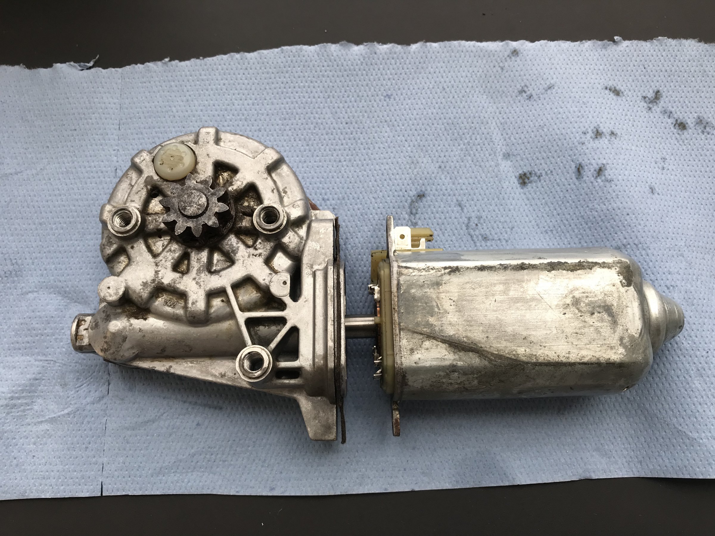

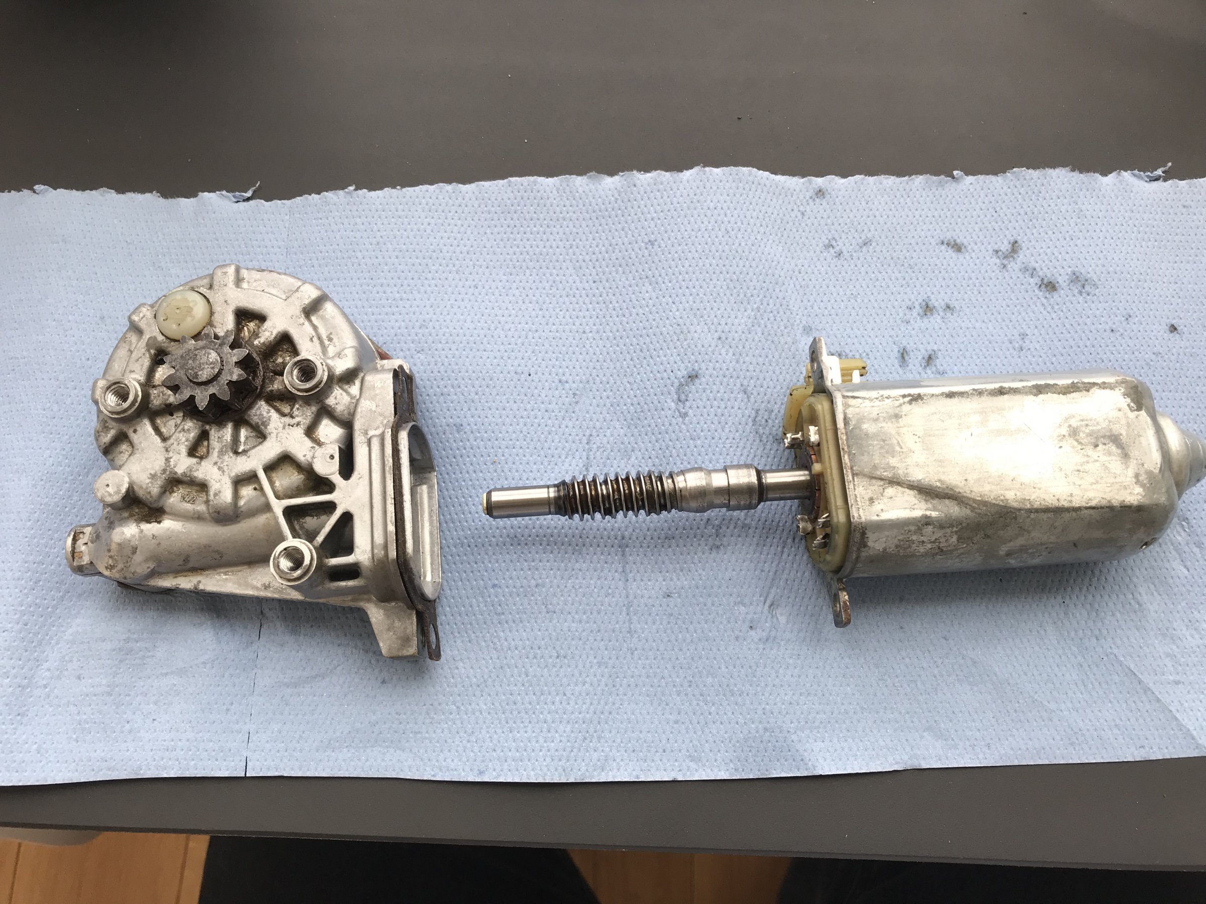

  6. Hallo Forum, ich habe mich mit meinem Saab (900 turbo Cabrio 16 Bj. 92) in den Toskana-Urlaub getraut und jetzt leider ein Problem, bei dem ich Eure Hilfe benötige (die gelben möchte ich nur im absoluten Ausnahmefall anrufen): Vor der Abfahrt alles prima, bin zuletzt zwar immer nur am WE gefahren, habe den Wagen aber vor der Abfahrt nach Italien durchchecken und warten lassen. Am Tag der Abfahrt (vor 6 Tagen) will das Verdeck nicht öffnen. Eine von zwei Sicherungen durch. Neue rein. Kurz darauf dasselbe Problem. Hier im Forum nachgelesen, Kontakte gereinigt und beide Sicherungen getauscht, seither alles ok. Im Tunnel in den Alpen dann (vor 2 Tagen): Kein Abblendlicht, keine Instrumentenbeleuchtung. Sicherungen alle ok. Standlicht ging. Vermutete, das Relais sei defekt. Ersatz nicht zur Hand. Habe dann die Sicherung für das „Tagfahrlicht“, also das Dauerlicht, die ich eigentlich immer rausnehme, eingesetzt. Licht ging. Prima, weitergefahren. Heute dann: Kein Abblendlicht, kein Standlicht. Frage: Was kann das sein? Ich hatte vorher eigentlich nie Elektrikprobleme. „Eigentlich“ weil: Als das Auto mal sehr lange (schätze größer 6 Wochen) stand, war die Batterie leer. Richtig leer. Habe dann, statt den stillen Verbraucher zu suchen, einen Trennschalter eingebaut, den ich seit vor (!) dem Urlaub allerdings nicht mehr genutzt habe (Batterie war also schon vor der Abfahrt, also dem Auftreten des ersten Problems, angeklemmt). Ist das jetzt eine seltsame Häufung von Zufällen oder hat einer eine gute Idee, was es sein könnte? Möchte nicht ohne Licht heimfahren, möchte aber auch den ADAC eigentlich nicht anrufen, weil vermutlich viel Blabla, wenig Ahnung, abschleppschlepp, Mietwagen usw. Tausend Dank vorab für alle Ideen und Anregungen! Grüße, Henning
  7. Ja, genau so sieht das aus. Habe von dem geöffneten Getriebe dummerweise kein Foto gemacht...
  8. Hallo, danke aber das war nicht das Problem. Ich kann die Auflösung nach ein paar Stunden Ärger und Verzweiflung jetzt selbst liefern, falls Interesse besteht - vielleicht stößt ja irgendwann mal wer anderes auf dasselbe Problem: Die Welle ist im Getriebe besonders gelagert: Am Ende der Gasse, die am Zahnrad (das durch die „Schnecke“ in der Welle bewegt wird) vorbei führt, befindet sich eine Kugel mit einem Loch darin. Dieses Loch muss man beim Einstecken der Welle treffen. Aber: Die Kugel kann sich bei herausziehen verdrehen, dann liegt das Loche nicht mehr in der Flucht und die Welle lässt sich nicht vollständig einschieben. Ist das der Fall, muss man die Kugel erst mit einem Schraubenzieher o.ä. zentrieren. Ich habe noch ein paar (unnötige) Extra-Schleifen gedreht (deshalb weiß ich jetzt, wie das Getriebe von innen aussieht...), aber das ist eine andere Geschichte.
