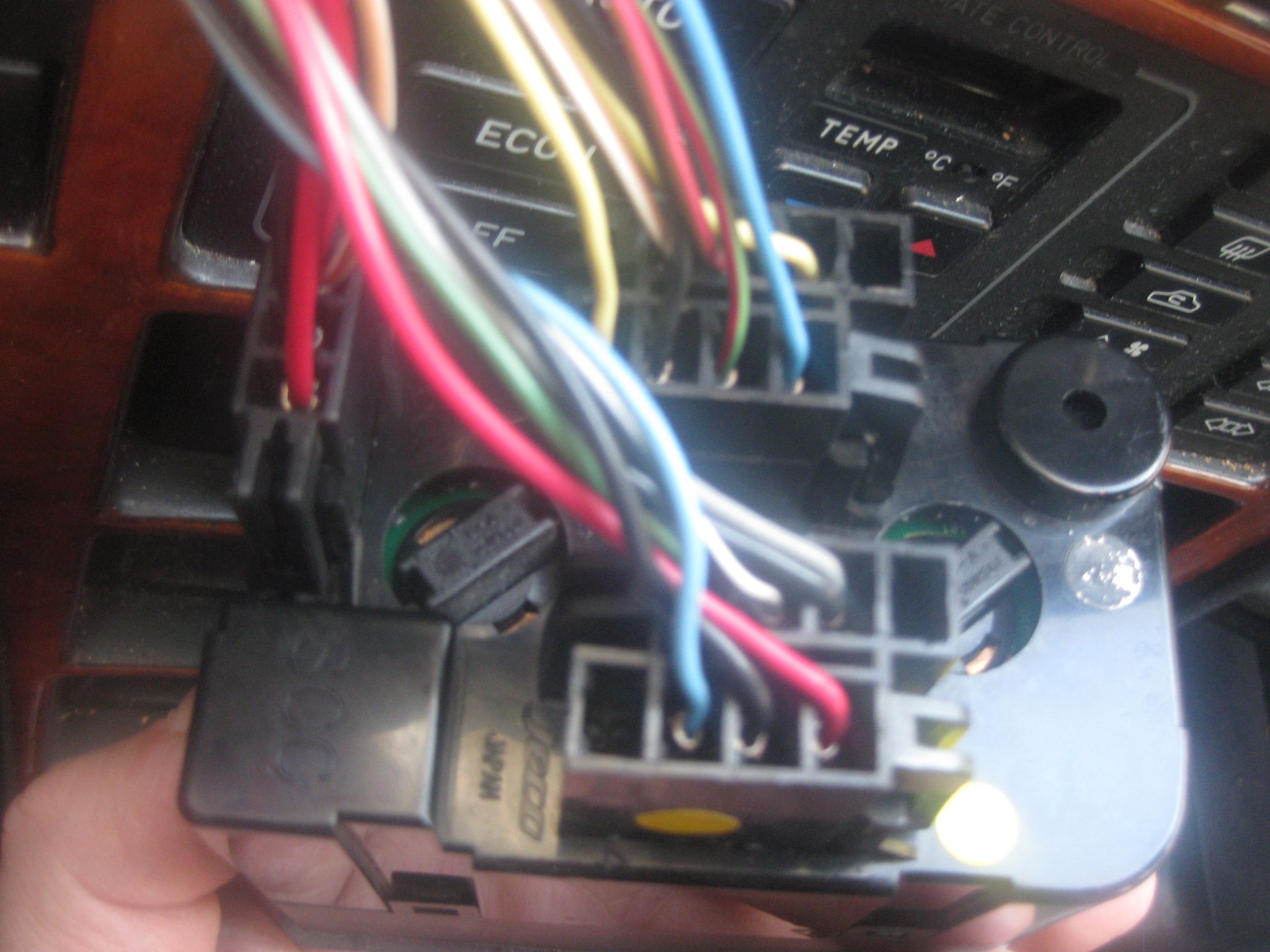

  8. wow, fahre Saab seit 1999?!? Keine blaße Ahnung davon gehabt. Bitten noch folgendes, was bedeutet "Poti". bei meiner Digi-Uhr ist ein gelber Aufkleber in Größe einer 1Cent Münze, wird diese gemeint? Welchce Geheimnisse werde ich noch erfahren

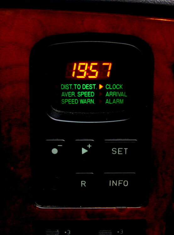

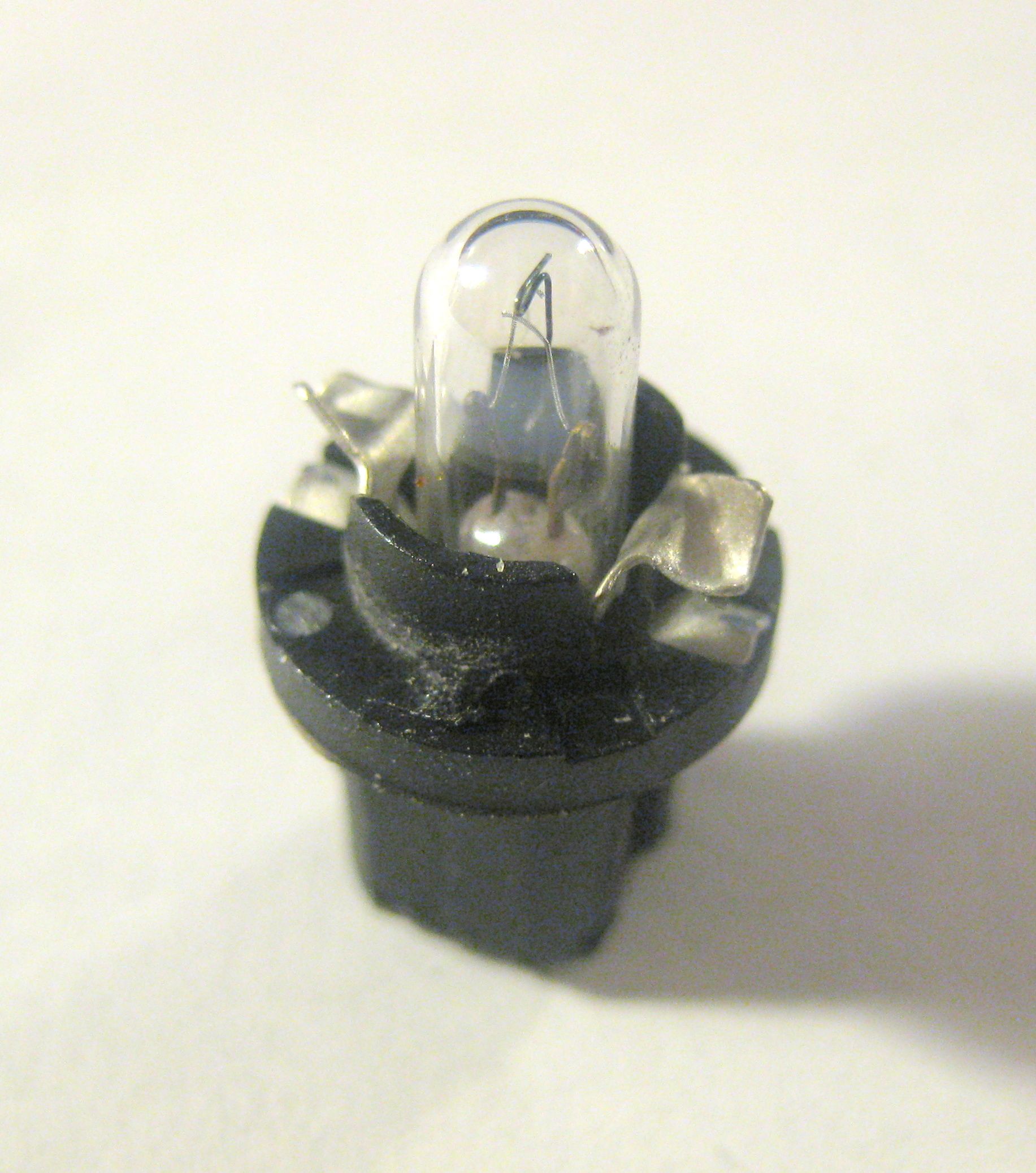

  9. Ja, jetzt ist bei Bedarf richtig hell, ist auch angenehm, man kann die Anzeige runterdimmen. Der Tag-Nacht Sensor ist irgendwie empfindlich, so z.B. an der Sonne leuchtete es gut, unter nächsten Schatten dunkel der Sensor runter als ob es Nach wäre, ich konnte nur andeutungsweise was erkennen. Jetzt ist es ok. Erfarung nach einer Woche, 5 Watt in der Beleuchtung I-Tagel hat sich bei mir bewährt. Ist nicht zu heiss, alles in Ordnung.

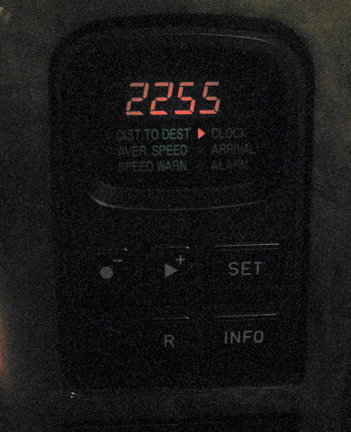

  10. Nein, es ist ein CS9000, hatte es Leid mit verdunklten und verbrauchten Leuchten zu hantieren. Ich verbaute 5Watt anstelle von 3W, und die alten 3W waren grau (nach 23Jahren). Es ist angenehm hell, aber dimmbar.

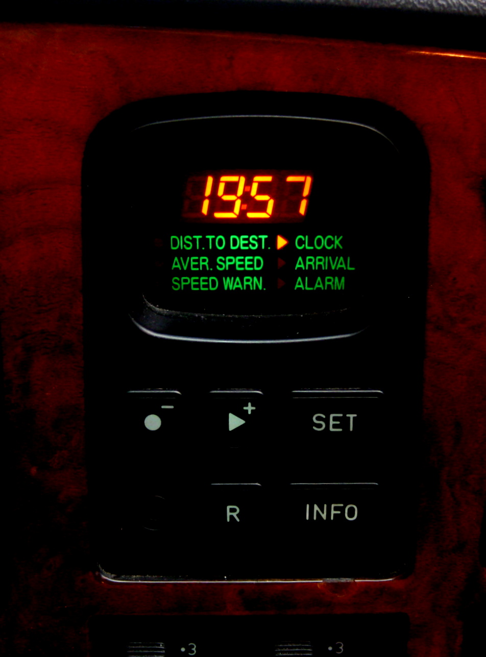

  11. Bordcomputer bei Tage. Sicht und Erkennung bei starker Sonne, einwandfrei. Beleuchtung ist kalt und unauffällig mit guter Funktion. Mir gefällts

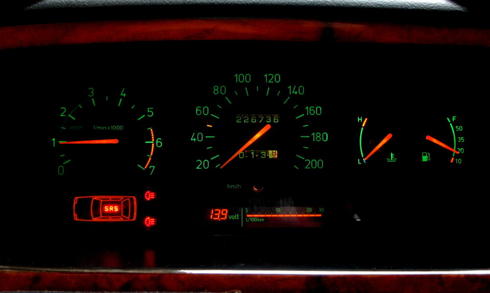

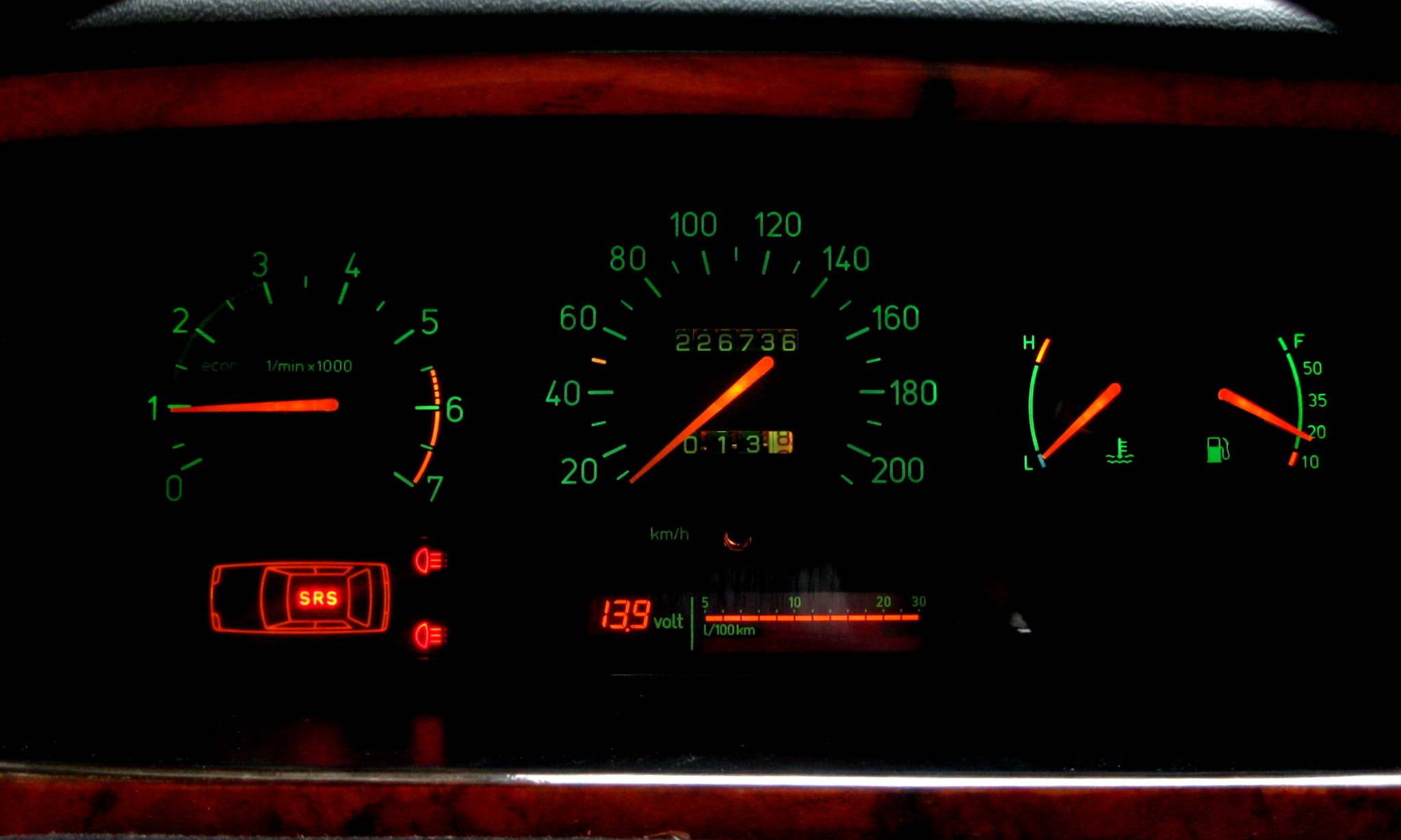

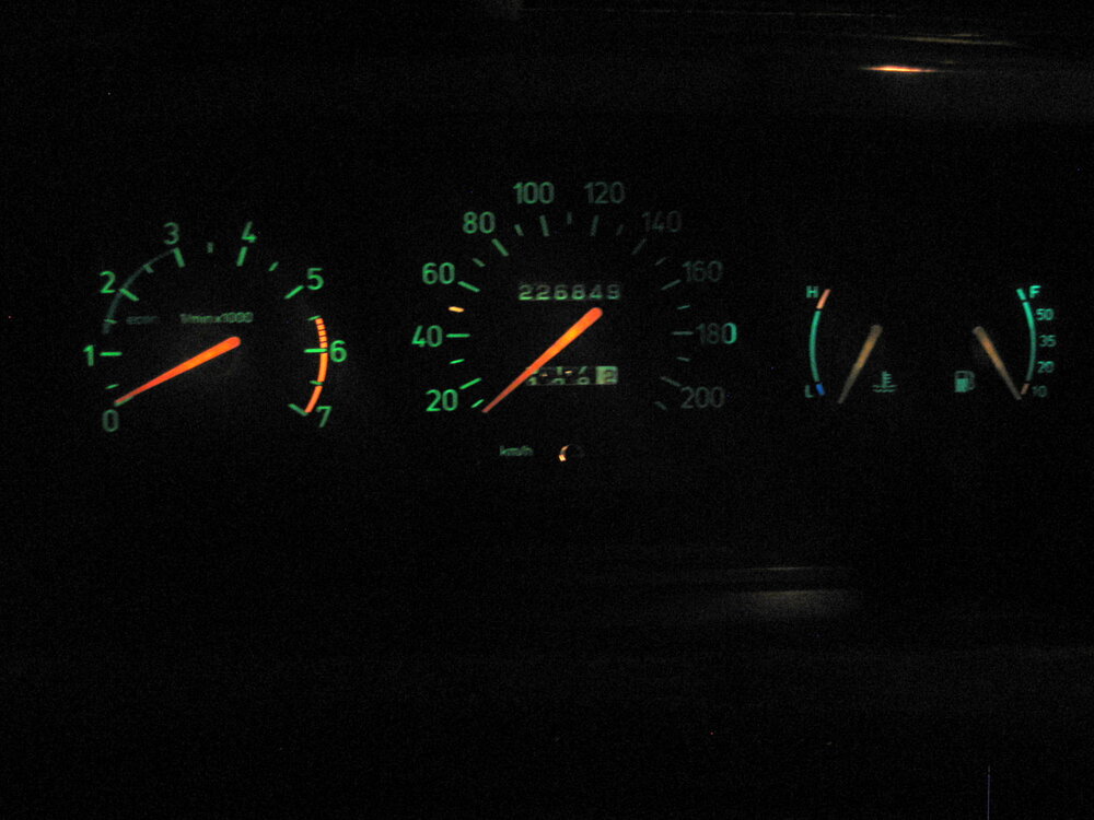

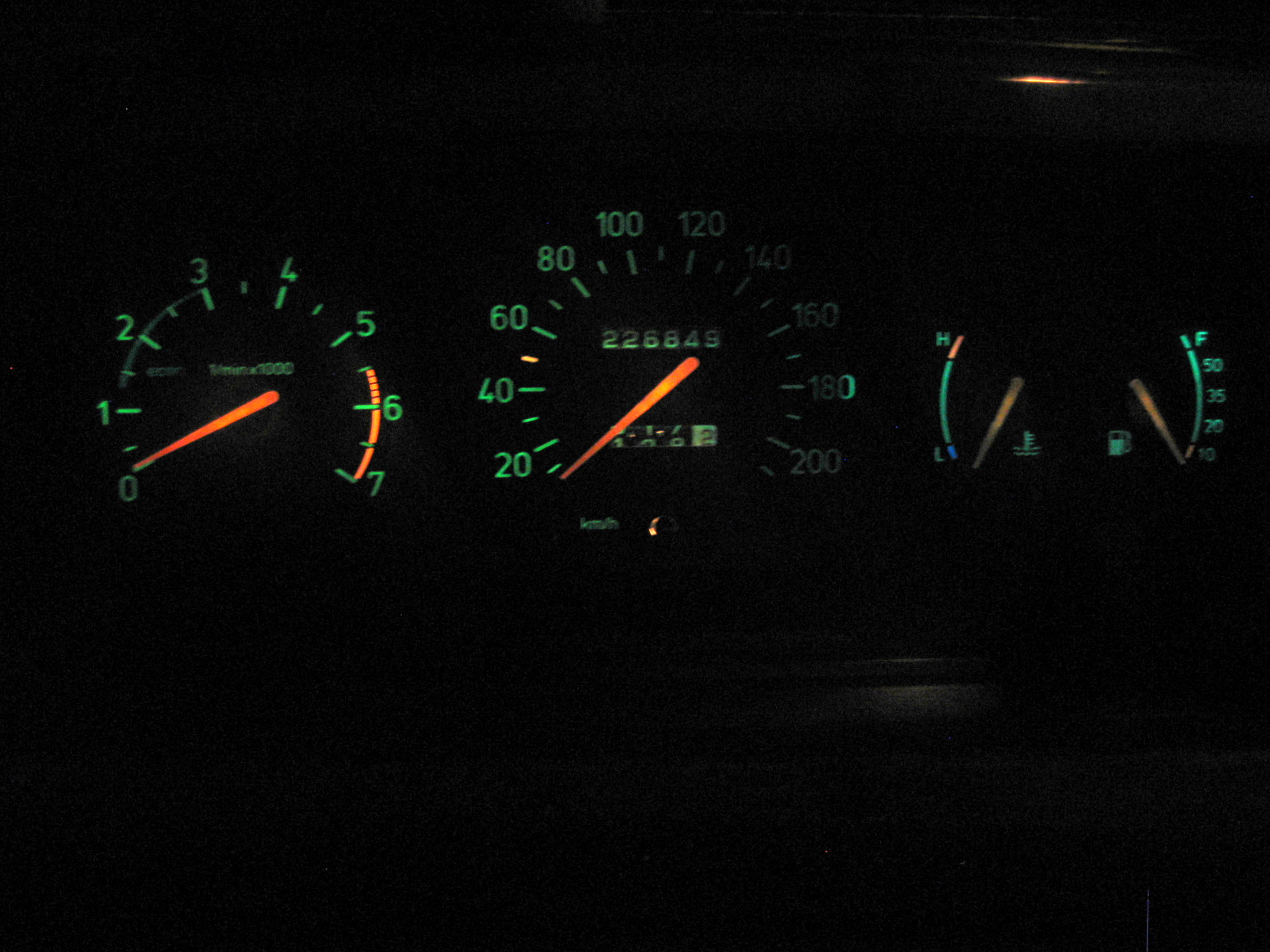

  12. Danke, gut so, daher sind auch Meingungen willkommen. Hier handelt es sich nur um den Bordcomputer und nicht um die Instrumente. Dies waren die Nachtaufnahmen. Nacher schau ich das Ergebnis bei der Sonne. Auf jedan Fall Farbton ist anders, kühler und moderner. Die alten Leuchten sind nicht shlecht, eher dann wie ein "Röhrenradio" Bei 23Jahre jungen Teilen wäre nachzudenken, dass der Stromwiederstand durch Korrosion oder Oxidation sicher höher als bei Neuwage ist. Dies schlägt sich dann in der Lesbarkeit runter, die bei mir sehr zu wünschen übrig lies. . Bei Nacht waren die verwendeten Leds bei der Instrumenten- tafel etwas zu schwach, bzw., da sich nicht seitlich streuen. hier im Bild, die linke Seite mit 5Watt die rechte mit Leds. Da müssten stärkere Leds hin wir wollen unsere CSs nur einwenig updaten. Die kühle Ansicht ruiniert nicht den Stil des CS, denn die waren ihrer Zeit auch weit voraus. Mit so einem (1992) kann ich getrost überall vorfahren, sogar unter neidischen Blicken. Im 92-ger "weiss-blauen" oder Golf II nichtmal mit Gewalt.

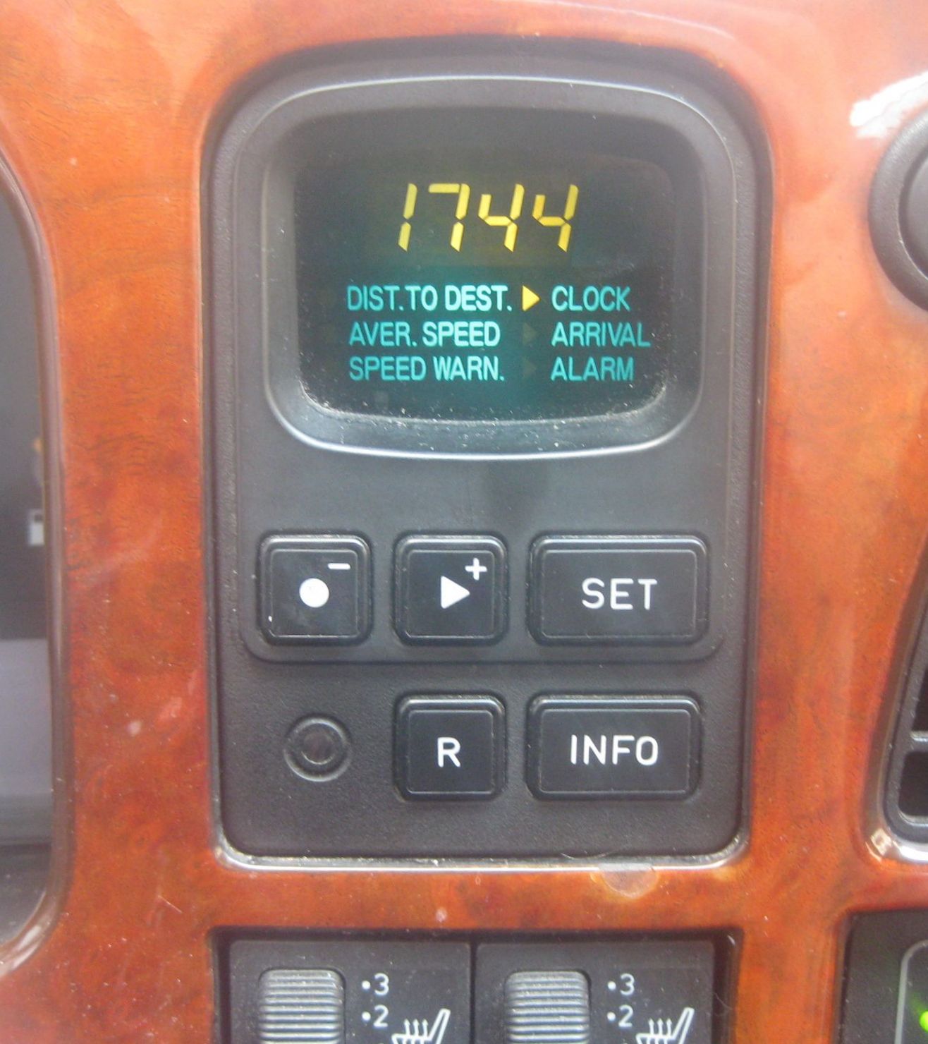

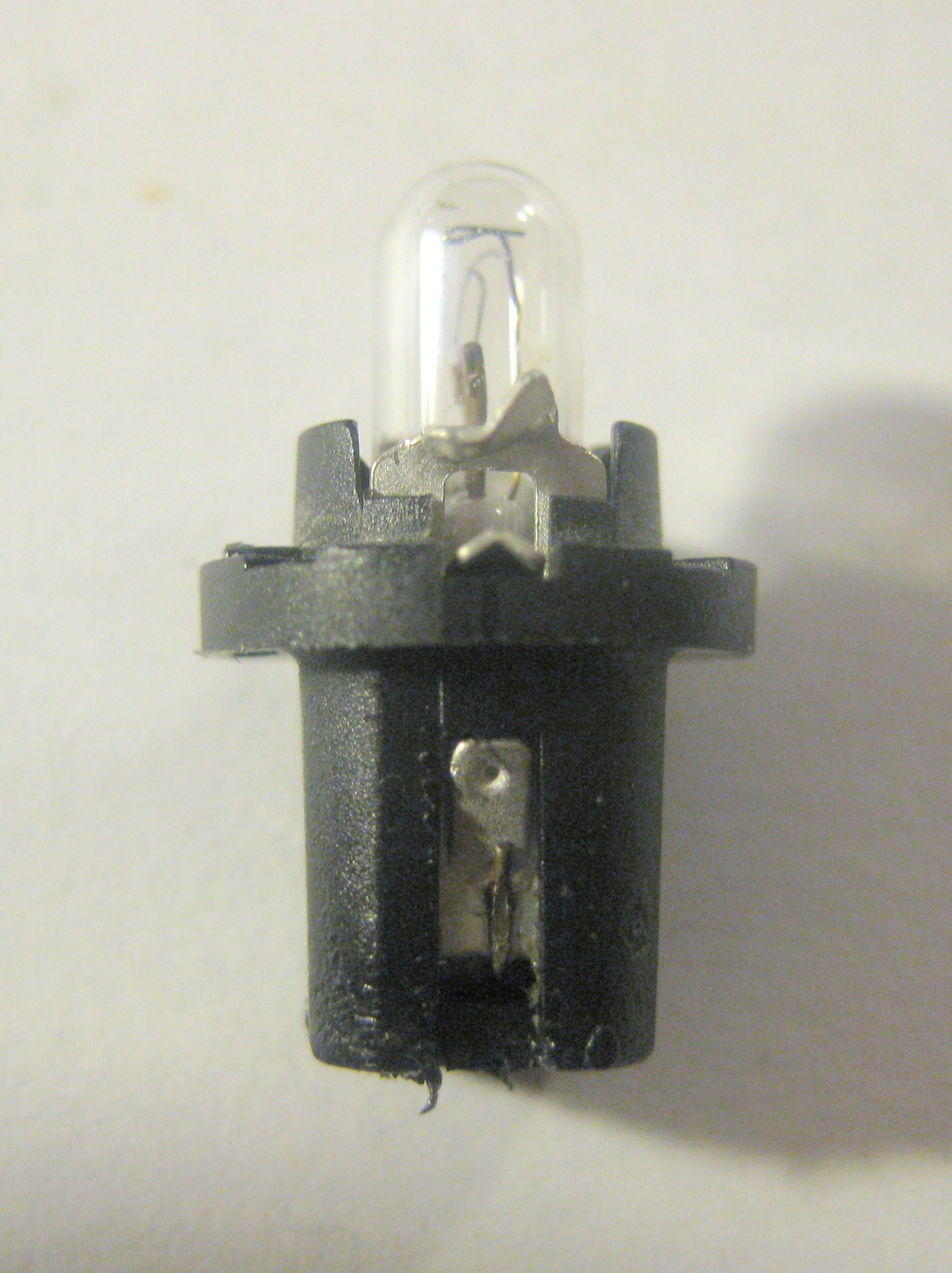

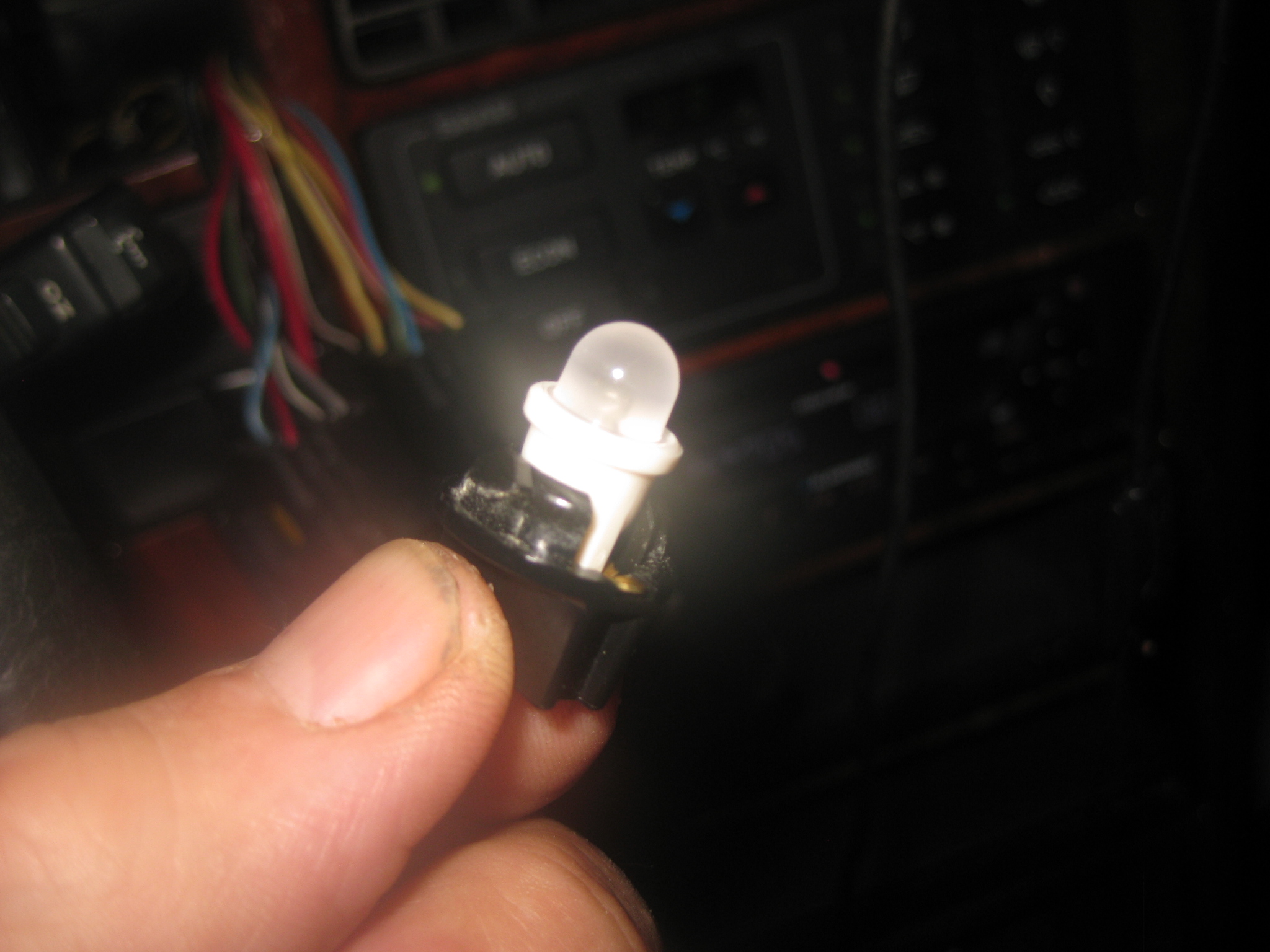

  13. Erste Erfahrungen sind gemacht ! In den Bordcomputer eine 5Watt Birne verbaut, Ergebnis, sehr hell, gut lesbar auch bei Sonne direkt; Leider mit der Zeit viel zu heiß, Fingertest "wie an Kochplatte" 5 Watt raus und 3 Watt rein. Ergebnis naja lässt etwas zu wünschen übrig vom Forumsfreund "herr b." bekam ich einige Leds zum Testen zugeschickt: Led mit Plastiksockel zum Beleuchtungseinsatz Ergebnis: bin begeistert. Led ist dimmbar. Alle Aufnahmen sind Nachtaufnahmen das bleibt jetzt so, modernerer look, kein Stillbruch Weitere Test mit anderen Leds folgen Meinungen willkommen

  23. UPDATE vom 15.07.2015 Amateuersbemhungen gehen weiter. Richtig weiter sind wir nicht gekommen. Nach vielen Ideen und Vorschlägen wollten wir heute überprüfen ob Steuerkette in den Deckel hämmert. Der Ventildeckel wurde abgenommen. Es ist ein etwas hysterisches Video entstanden, vor allem, da logischerweise man dauernd mit heissem Öl bespritzt wird. Dennoch haben wir 3 Minuten zusammengestellt. Meinung habe ich keine, daher bitte ich die kundige Gemeinschaft Ihre Ideen mir weiter zu geben. Es ist vielleicht war, dass die Geräusche - Hämmern irgendwie im Takt der Nocken- drehungen über die Stößel entspricht. Vieleicht ?! Was hämmert da bloß, Nocken, Stößel, Kolben....... Fast am Ende der Aufnahme scheint so als ob das Ende der Nockenwelle "eiert" oder ist es eine Illusion. Die Kette scheint nicht besonders gelengt.Sie lässt sich kalt etwa 5-10mm zwischen den Kettenrädern bewegen. Danke im Voraus für jeden Vorschlag und Meinung. sorry für das nervöse Video PS. Auspuf am Flexrohr ist hinüber, auch dieses Geräusch mischt mit !
  24. Das ist nur ein Test, wenns in die Hose geht, dann wird zurückgerudert. Alte Leuchten waren ganz matt, (23Jahre). ich hoffe, dass es nicht passiert, mit "Tageslicht" meine ich, dass ich 3 Tage mit Licht gefahren bin, um eventuelle Veränderungen sofort erkennen zu können, schliesslich ist bis 21h noch hell. Um die Beleuchtung richtig zu testen, hätte ich Nächte durchfahren müssen. So ist es tagsüber erledigt. Mangels Bezugsquellen für LEDs, (Stärke, Größe, Typ.....) musste ich auf Standard zurückgreifen. Kannst du deine Led-Erfahrungen preisgeben? Ein Freund schickt mir 2 Led Typen die ich nach Erhalt testen werde.

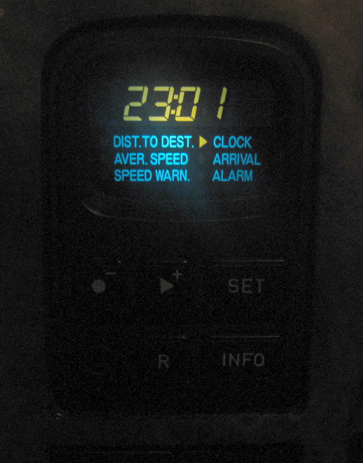

  25. UPDATE Habe einige kleine Erfolgserlebnisse und etwas Erfahrung gesammelt und möchte jetzt mit der Gemeinde teilen: Erstens, meine blaße Instrumenten- und Bordcomputerbeleuchtung habe ich durch Einbau von 4 + 1 Stück Glassockelbirnen von 5Watt Stärke erneuert. Verbaut waren 3 Watt Birnen. Austausch war schon vor einigen Tagen, kann berichten, dass in den 3 Tagen auch mit Tageslicht, nichts geschmolzen ist und kein Gestank oder ähnliches wahrnehmbar wurde. Die bessere Beleuchtung spricht für sich . Bin sehr zufrieden und hoffe es bleibt auch so. Zweitens, in das mittlere Display (Verbrauch, Volt etc) habe ich 3 Stück zu 1,3 Watt verbaut. Selbst bei starker Sonne ist die Sicht und Wahrnehmung klar und überdeutlich. Birnen von der Bucht.
