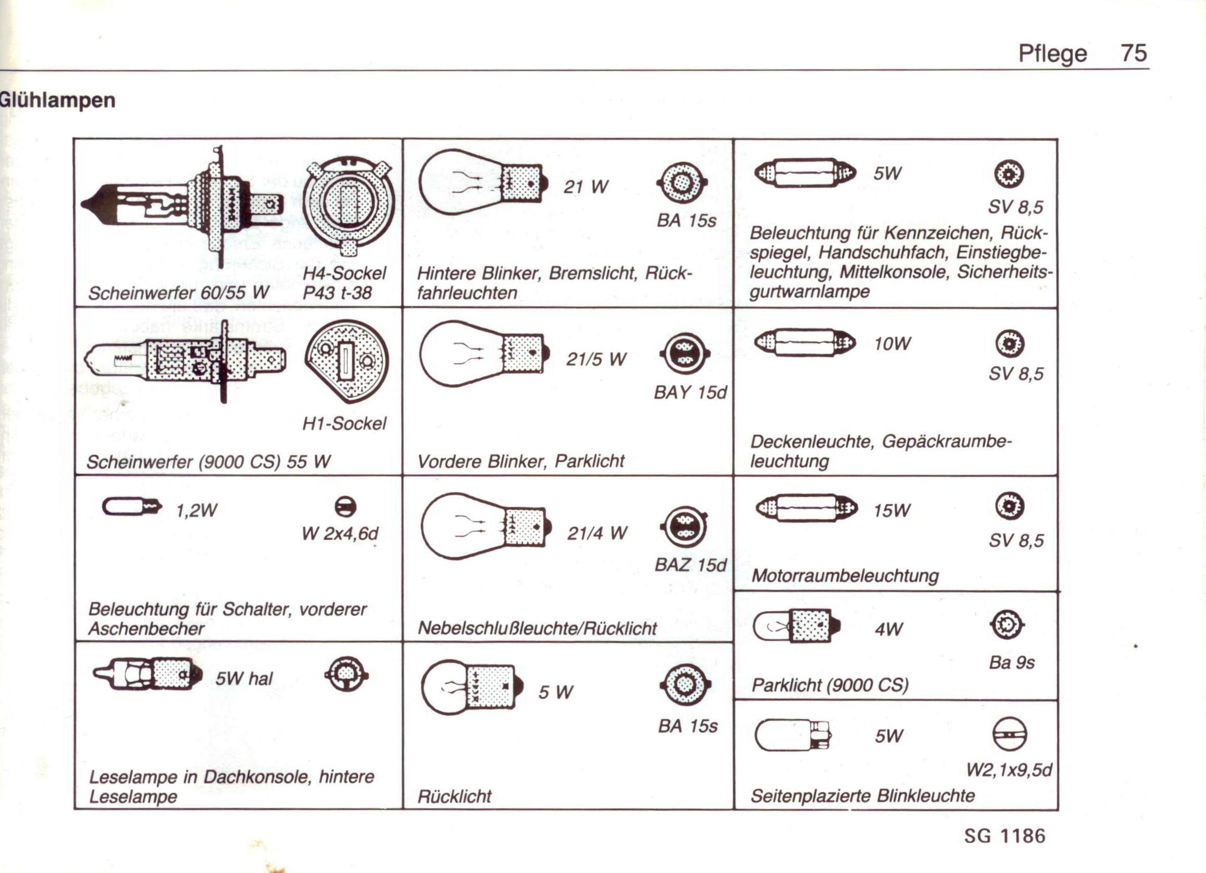

  6. Dann vielen Dank, Problem geklärt, bei meinem MY1992 gabs die Angabe noch nicht?!

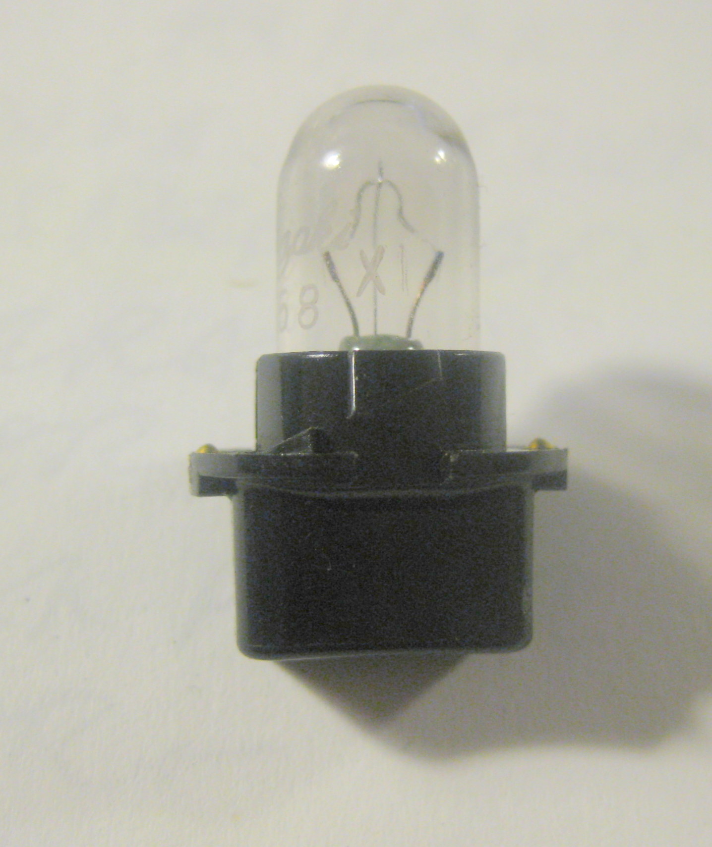

  7. Genau und klar, LED kommt mir nicht ins Auto, an der Ladekontroll steht auch 2.0V . . Nur bei den Instrumentenbeleuchtung komme ich nicht weiter, einige sind in meinen 2 CS verbrannt und welche Sockel nehmen? 1,2 - 3 - 5 Watt?
  8. Hab schon geschaut, auf Seite 75 steht leider keine Angabe. In Instrumententafel sind zwei Sorten verbaut, für das Licht 4 Stück und für die Funktionsleuchten im mittigen Display, für Verbrauch, V, Temperatur usw sind 3 Stück zu 1,2W, steht auch auf der Birne. für die obere kann ich keine Angaben finden, meiner Meinung müsste die stärker als 1,2W sein, ist auch viel größer
  9. Morgen Freunde, möchte an ausgebauten Instrumenten die Birnen der Beleuchtung wechseln, es stehen als Glassockel-Birnen, 1,2W, 3W, 5W zur Auswahl. Kann mir bitte jeman sagen welche Watt-Stärke ist normal verbaut. An der Leuchte selbst, steht leider keine Angabe Vielen Dank.
