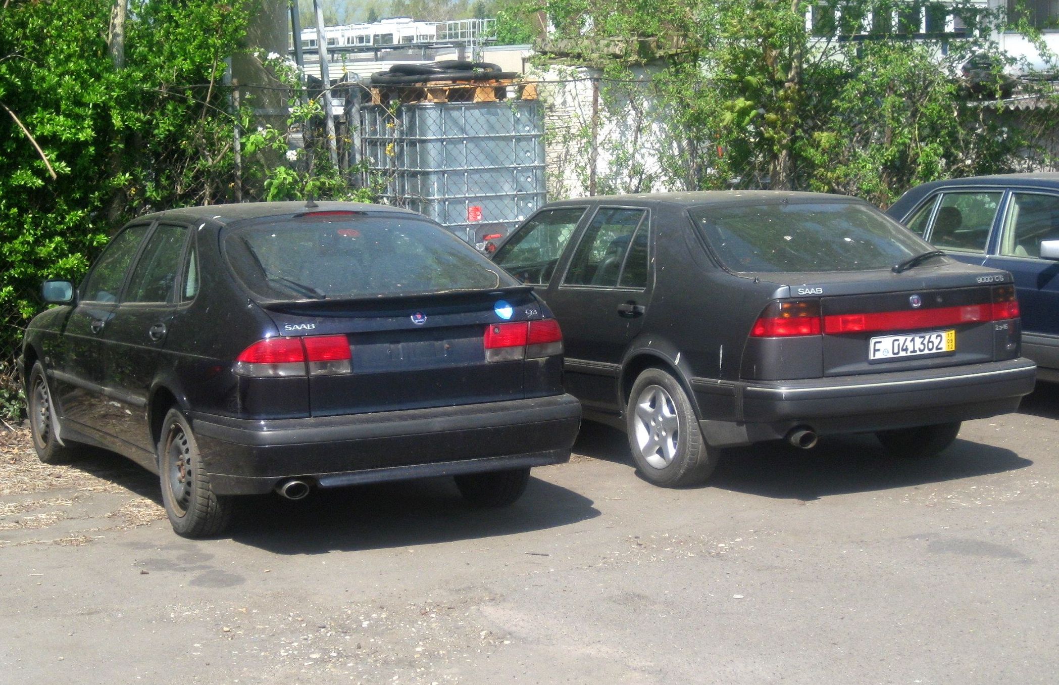

  1. Diese Schicksalsfrage wird sich in den nächsten Tagen entscheiden. Da wir noch zwei weiterere 9-3-er fahren, könnte sein , dass ich die meisten guten Teile horten werde, schließlich wechsle ich die Marke nicht und werde etwas mehr unabhängig. Aber warten wir mal ab, dauert nicht mehr lange.......

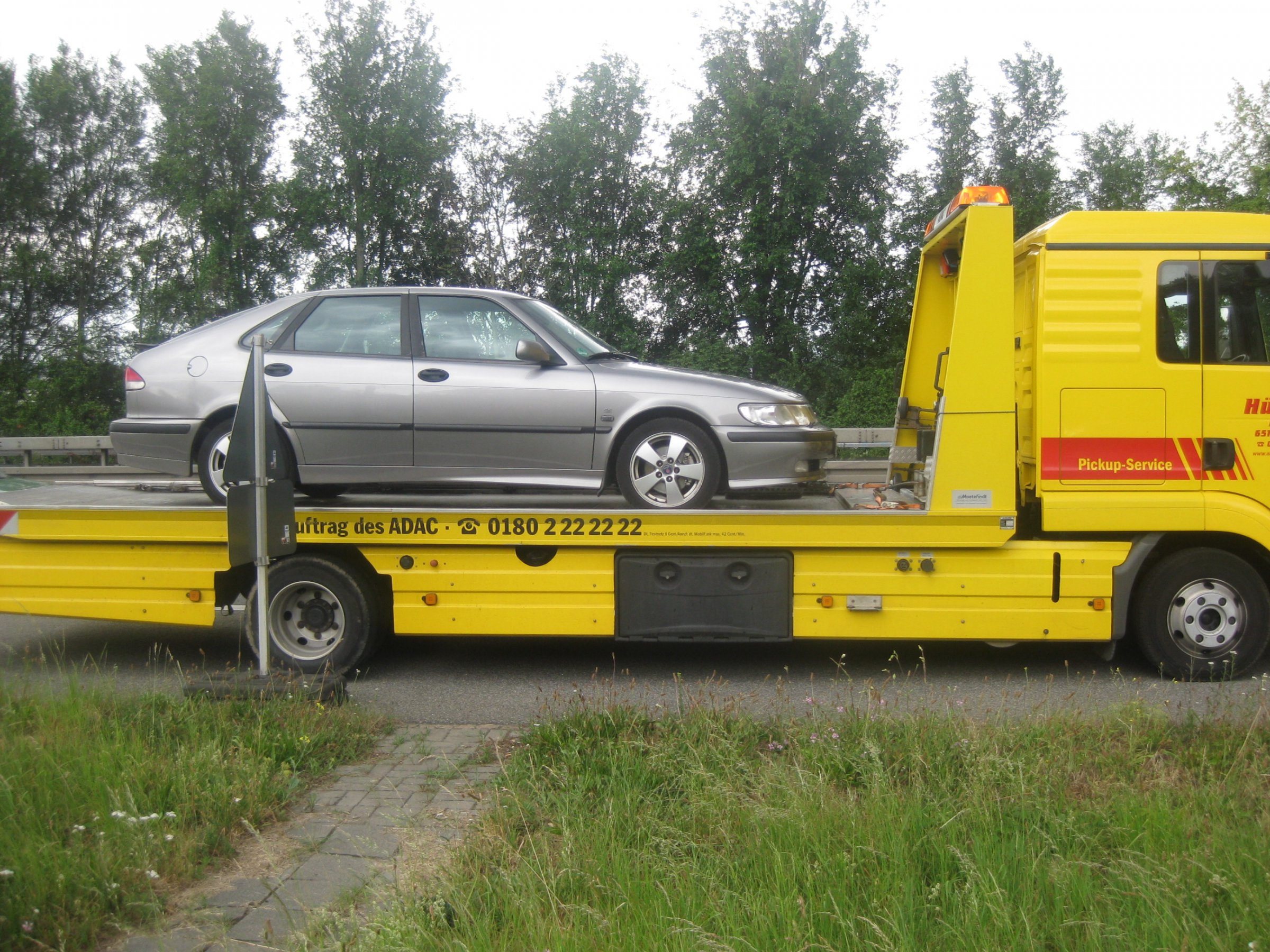

  8. FORTSETZUNG 1. heute hatte ich einen Termin am frühen Nachmittag mit meinem Saab Spezialisten. Auf dem Weg dahin ist mir mit meinem 2.2 Tid folgendes auf der Autbahn passiert und dann folgte das Dem zu Folge suche ich jetzt einen guten Turbolader für 2.2 Tid aus 2001 mit Ölzuleitung Warum der Turbo den Geist aufgegeben hatte ist mir völlig rätselhaft. Bevor es passierte jaulte er irgendwie komisch. Zuvor war die CE an, ging aber aus, und erst wieder an nach dem ich an der Autobahn rauchend stand. Feuerwehr rückte an, Polizei, da mehrere Fahrer meldeten es würde brennen.....Hilfe war schnell da muss man schon loben und das im Berufsverkehr am Schiersteinerkreuz bei Wiesebaden. Wers kennt weiss was da los ist. Alle Termine verpasst, angekommen...... als ersttes die Kerzen getauscht. Seltsamerweise sehen zwei davon so aus, beschädigt, hatte ich weder beim eindrehen annodazumal, oder beim ausschrauben schlecht behandelt. Ob das von den Schlägen stammt? Ein Rätzsel nach dem anderen. 2. Ergebnis -mit neuen Kerzen, rüttelfreier Lauf -er tackertt nach wie vor, genau zu orten konnte ich mit besten willen nicht, aber tackern ist überschaubar, nicht so schrecklich dramatisch -der Motor ist absolut ruhig, bei Leerlauf und in höheren Drehzahlen beim gasgeben und abnehmen, kein rütteln, zittern usw -Abgase neutral, normal , nicht sichtbar -tackern über eine 1/2 Stunde lang, unverändert -im Hintergrund Loch im Flexrohr hörbar -Temperatur Normalabereich, kein Wasserverlust, kein Schaum im Öl -Kompression konnte ich nicht prüfen dann die Überraschung...... -Beim Fahren am Gelände, Beschleunigung 1A, voller Turboschub ohne Unterbrechnung oder Abwürgen -im Schubbetrieb von 60km/h oder 4000u/m bis zum Anhalten , keine Geräusche -beim Gasgeben, Geräusche vernehmbar wie im Leerlauf -apsurderweise hören sich die Geräusche an offener Haube wirklich krankhaft an, jedoch im Auto sitzend, bei gleichbleibender Drehzahl und im Schubbetrieb, absolut keine Geräusche, Klopfen etc. im Innenraum absolute ruhe Hoffnung Morgen kommt der Spezialist nochmals, er meinte dass eventuell auch der Spanner selbst die Ursache sein könnte,und alle anderen Teileusw. Hoffe , dass ich morgen mehr weiss und doch Glück haben werde Vielen Dank an alle

  16. Danke für die Meinung , zu dem kommt dass bei mir 6 Saabis stehen, also an fahrbaren Untersätzen fehlt mir nicht. am Samstag kommt noch ein Spezi der sich das mal anschaut, ich messe die Kompression und den Ölarbeitsdruck, hoffe werde ich schlauer. Wenn für kleines Geld noch zu recht zu zimmern,wird gemacht, ansonsten geht er in Teile und ins Horten, da noch baugleicher Diesel am Hof. Leider muss ich jede Maßnahme immer bezahlen, nix alleine in eigener Garage mit Hebebühne........leider

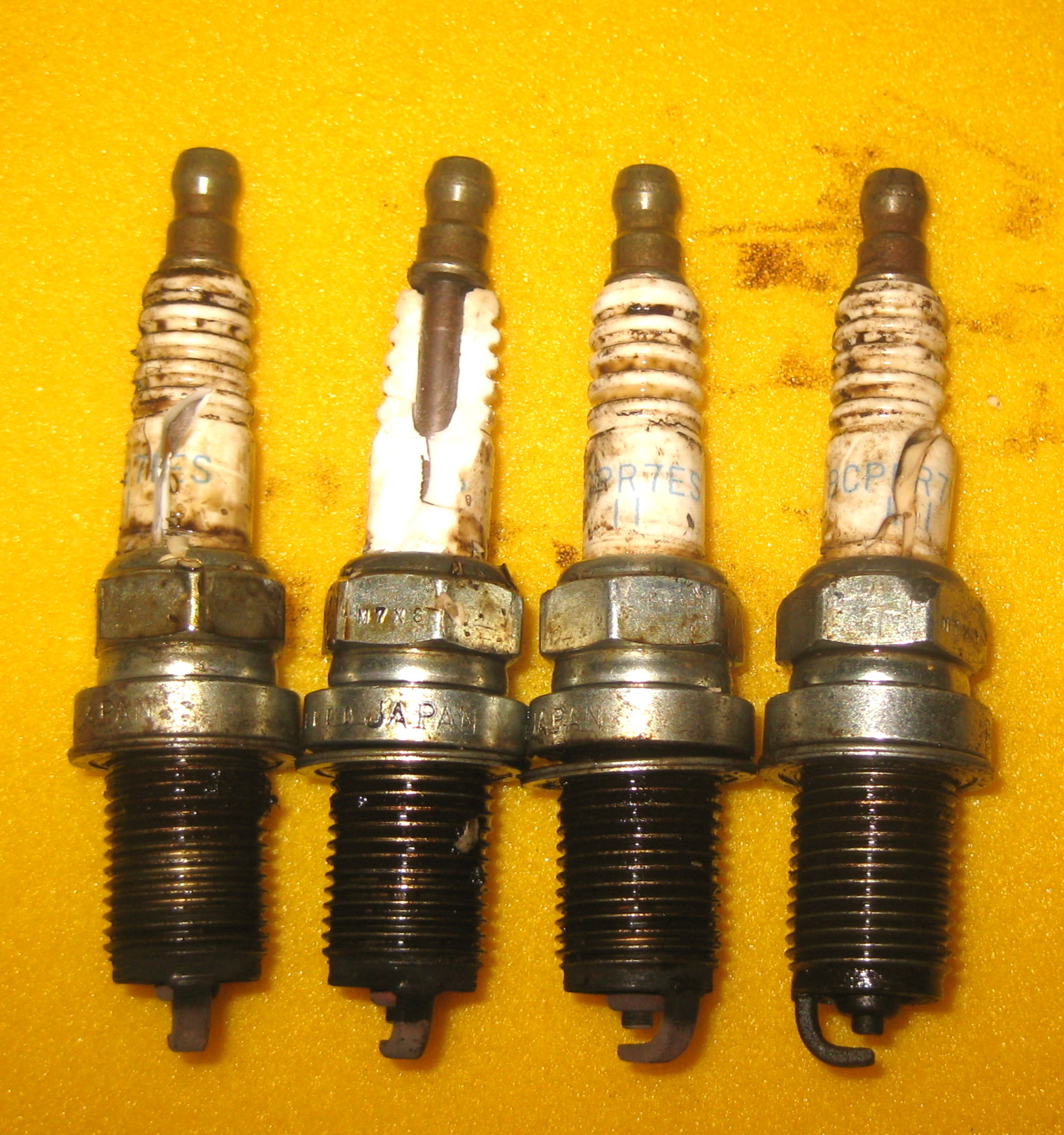

  23. Es wurde nur ein Pleuel abgemacht, einfach Alibi, ich war leider nicht unmittelbar dabei bei den Arbeiten, aber von der Kurbelwellenseite sind keine Geräsche warhnehmbar, klackern oder ähliches. Die eine Lagerhälfte war vollig in Ordnung. Hätte ich das mit den Kolben gewusst könnte ich den unteren Bereich der Buchsen einsehen, richtig. So ist es, wenn man einen Willen hat, leider aber keine richtigen Gegebenheiten, sprich Raum oder Werkstatt. Man muss tanzen wie die anderen spielen. Sagte immer schon, mitten in Frankfurt sollte man keine Lieblinge romantischerweise pflegen und betreuen, sonder Golf auf leasing, und alle Probleme wären weg. Aber Virus sitzt sehr tief........
  24. Wollte zuerst Kerzen damit er einwenig warm wird und dann Komptest. Auch habe ich 20L neuen Sprit reingefüllt, da er schon 7 Monate steht. yeah, auf Zündkassettte dachte ich überhaupt nicht, denn die Aussetzer erinnerten mich an frühere Kerzen probleme bei anderen Autos. Hab noch einen 95 mit selben Motor und völlig intakter Kassete stehen, die tausche ich mal auch. Bin wirklich froh , dass es so viele erfahrene Köpfe gibt, wie ich sehe bin noch "Azubi" aber sehr interessierter........ PS. Vielen Dank für das Angebot
