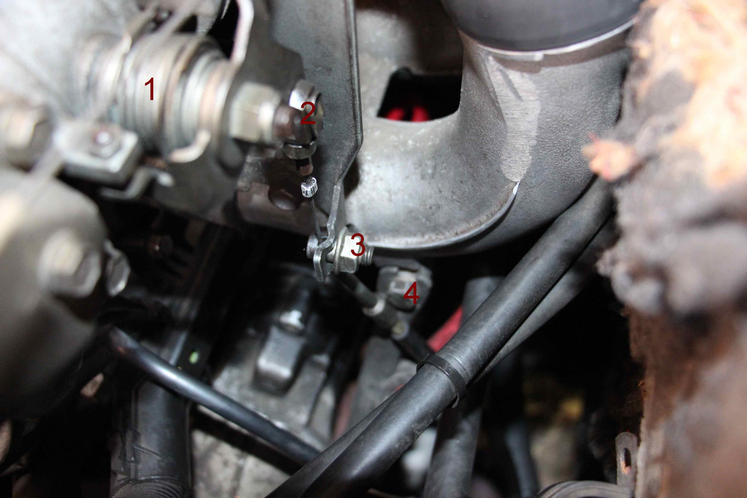

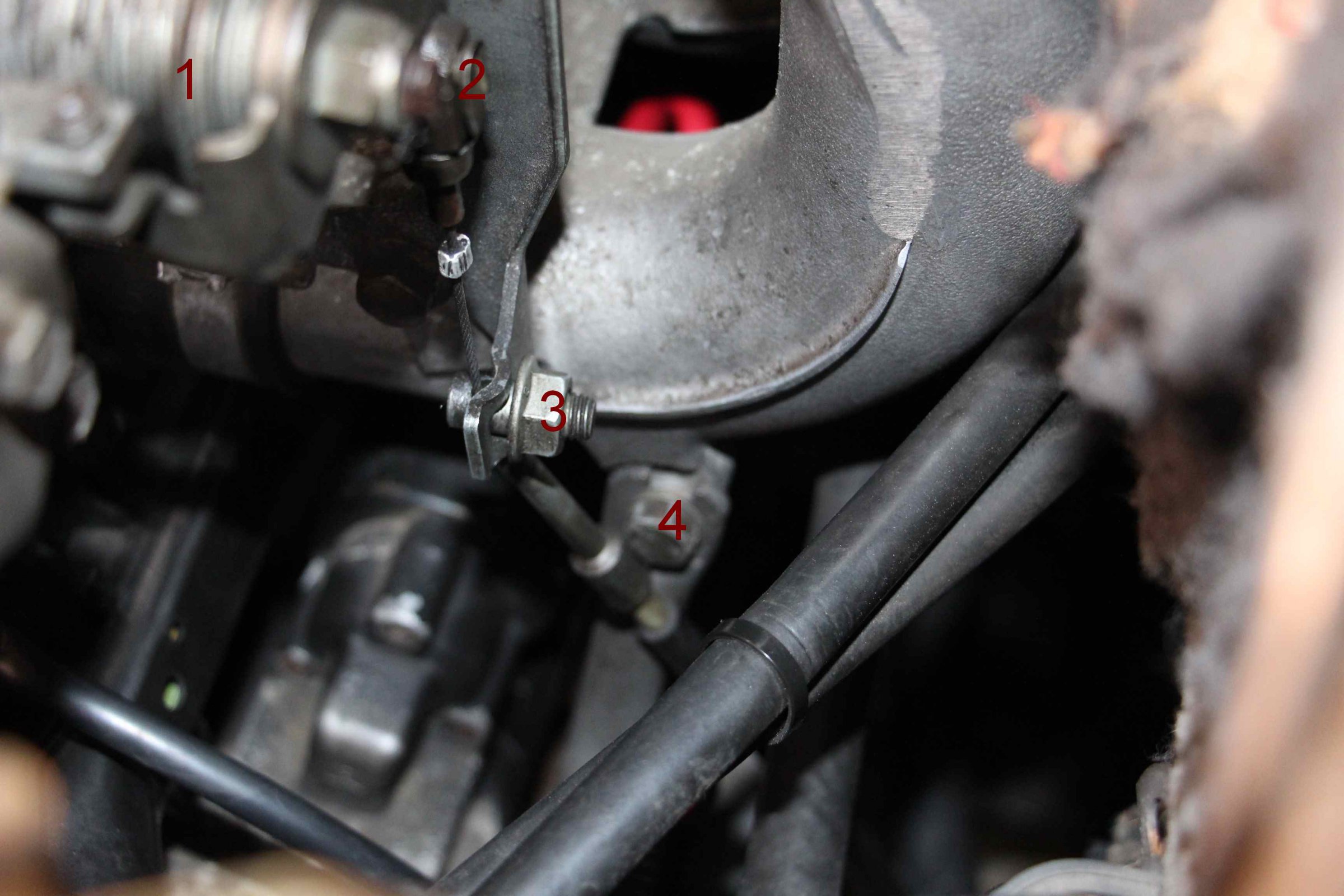

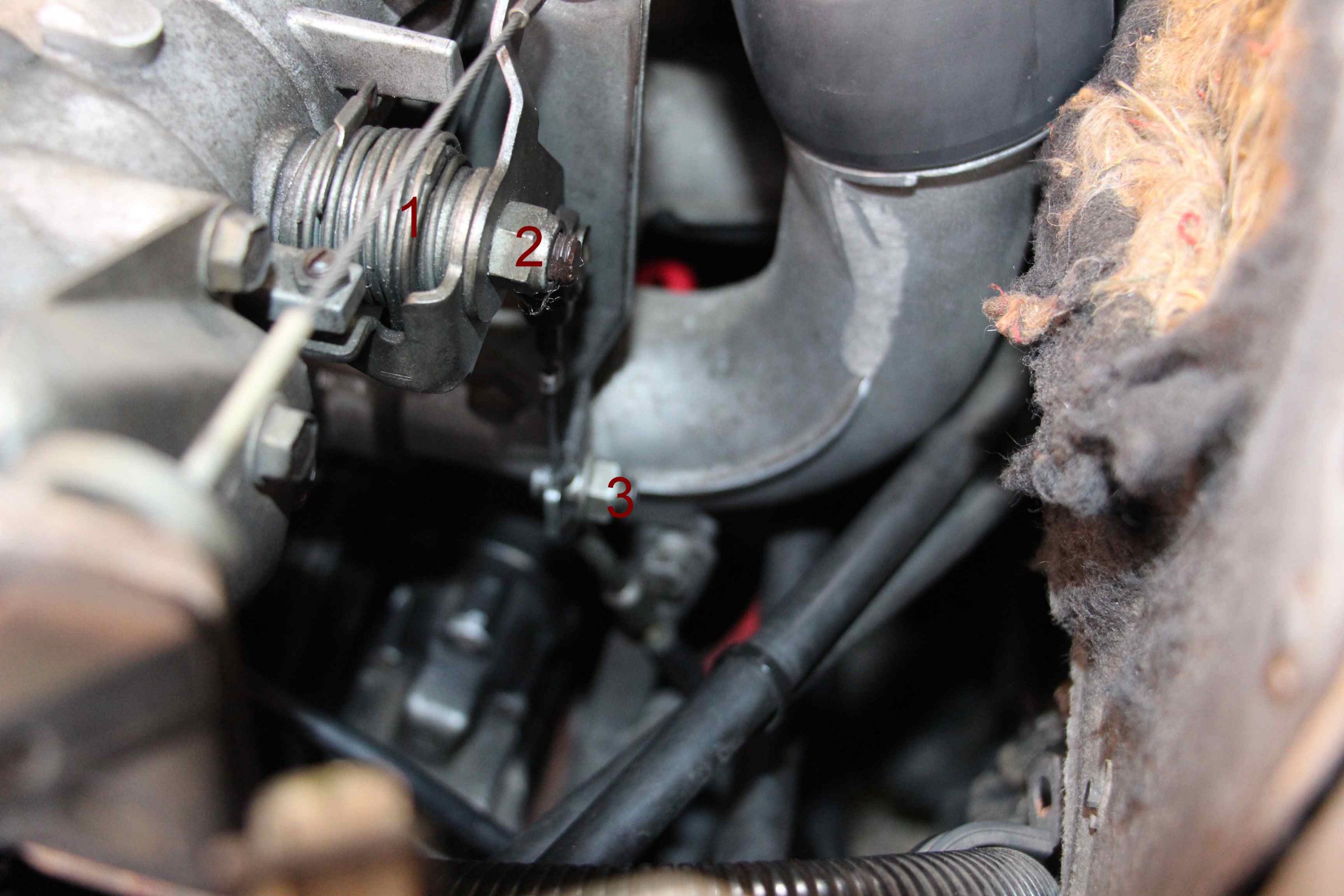

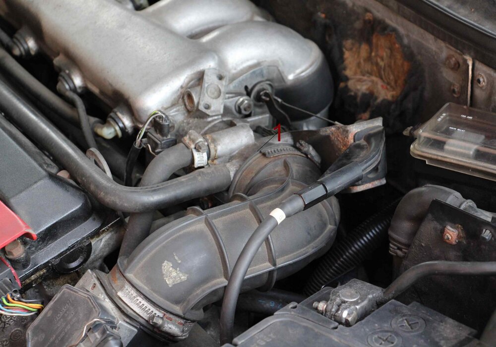

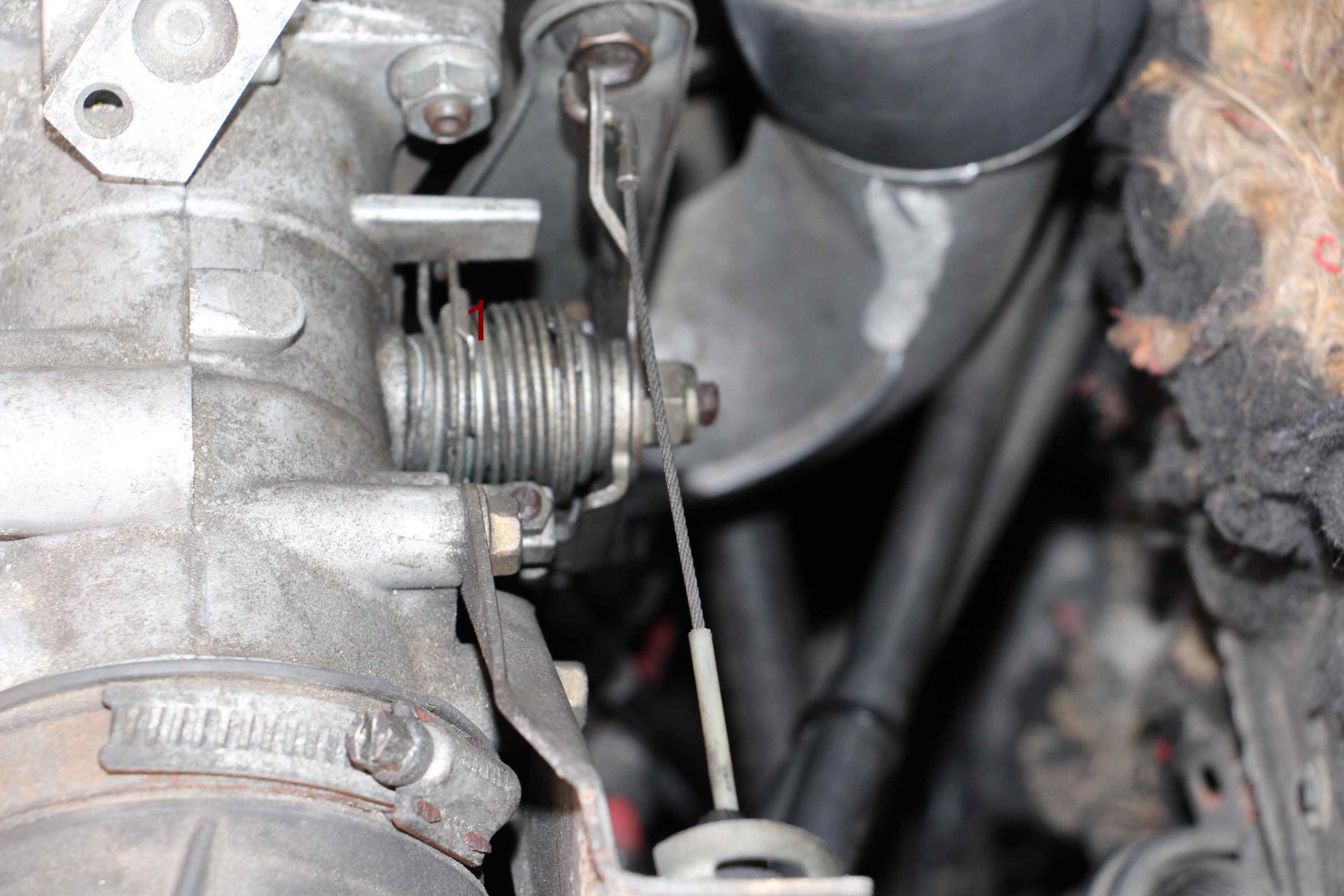

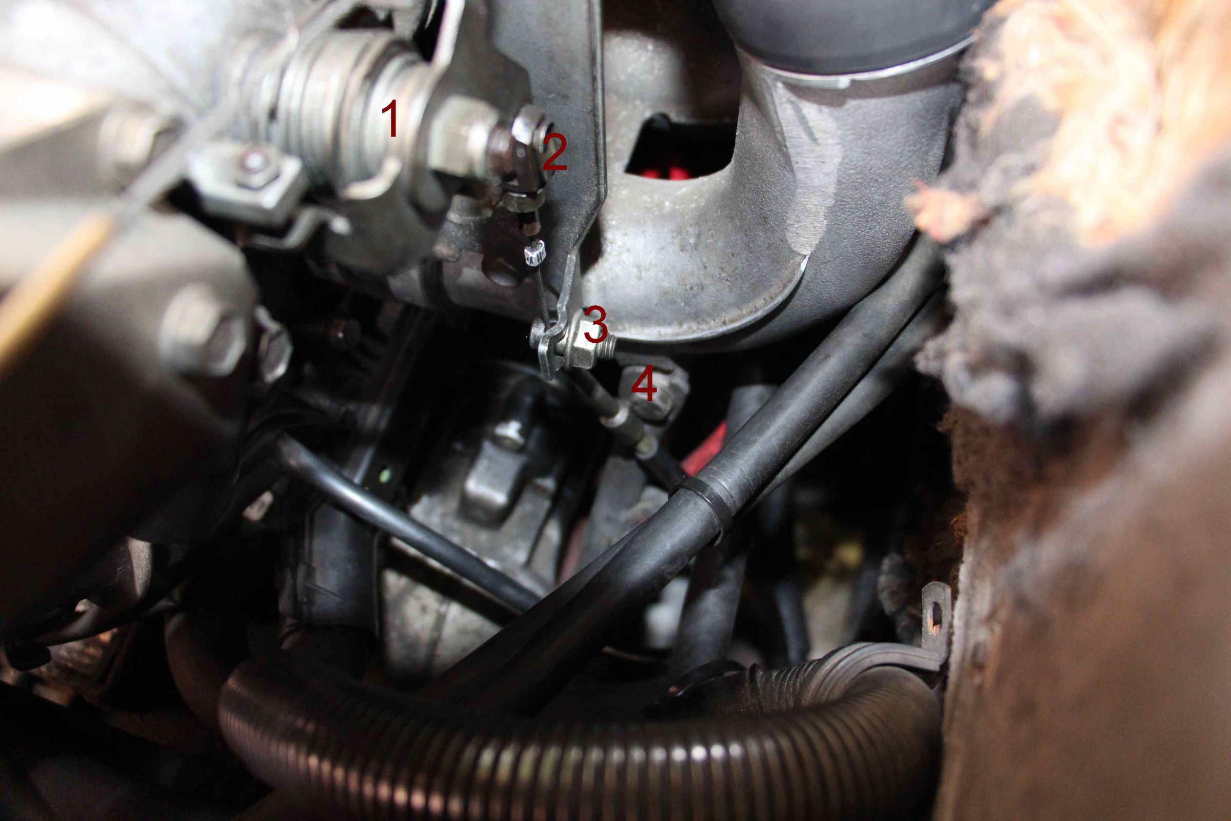

  3. Alles klar, danke schon mal. Nur für mich Schwerbegriffler: Nummer 3 lösen und dann die Hülse (zwischen 3 und 4) bis zum Anschlag der Schraube/Klemmung drücken und dann 5mm runter? Wenn das funktioniert, wäre das echt der HIT! Kann ich leider erst morgen probieren.
  4. Hallo liebes Forum, mein Schwager wollt mir was gutes tun und den Anlasser tauschen. Da ich nur Theoretiker bin und Schrauben an sich mir keinen Spaß macht, nahm ich das Angebot gerne an. Allerdings hätte ich es lieber lassen sollen. Anlasser hat nicht gepasst und der Gute hat meine komplette Schaltung verändert. Aus Unwissenheit alles abgschraubt, was in der Nähe hing. Drosselklappe ebenfalls. Schaltet jetzt erst kurz vorm roten Bereich, auch wenn ich komplett Gas wegnehme. Vor dem Einbau Schaltwege sehr gut und butterweich. Jetzt sitz hier ich und muss die Schaltung einstellen, da es ja sehr lange dauern kann, bis man die perfekte Einstellung gefunden hat., Damit kann ich mich noch mit anfreunden. Ich weiß nur nicht genau, welche Schraube es jetzt wirklich ist - welche man im mm- Bereich anpassen muss. Bevor ich wild rumschraube und nachher nur noch eine Intensivreparatur helfen kann.... Bitte guckt euch mal die Bilder an und gebt mir ein Feedback. Ich habe bisher auf das Auto verzichtet wegen der Schaltung, nun brauche ich es aber nächste Woche. Danke Daten: Saab 9000 CS Bj. 93 107 KW, AUTOMATIK, Kein Turbo BILDER SIND FORTLAUFEND
