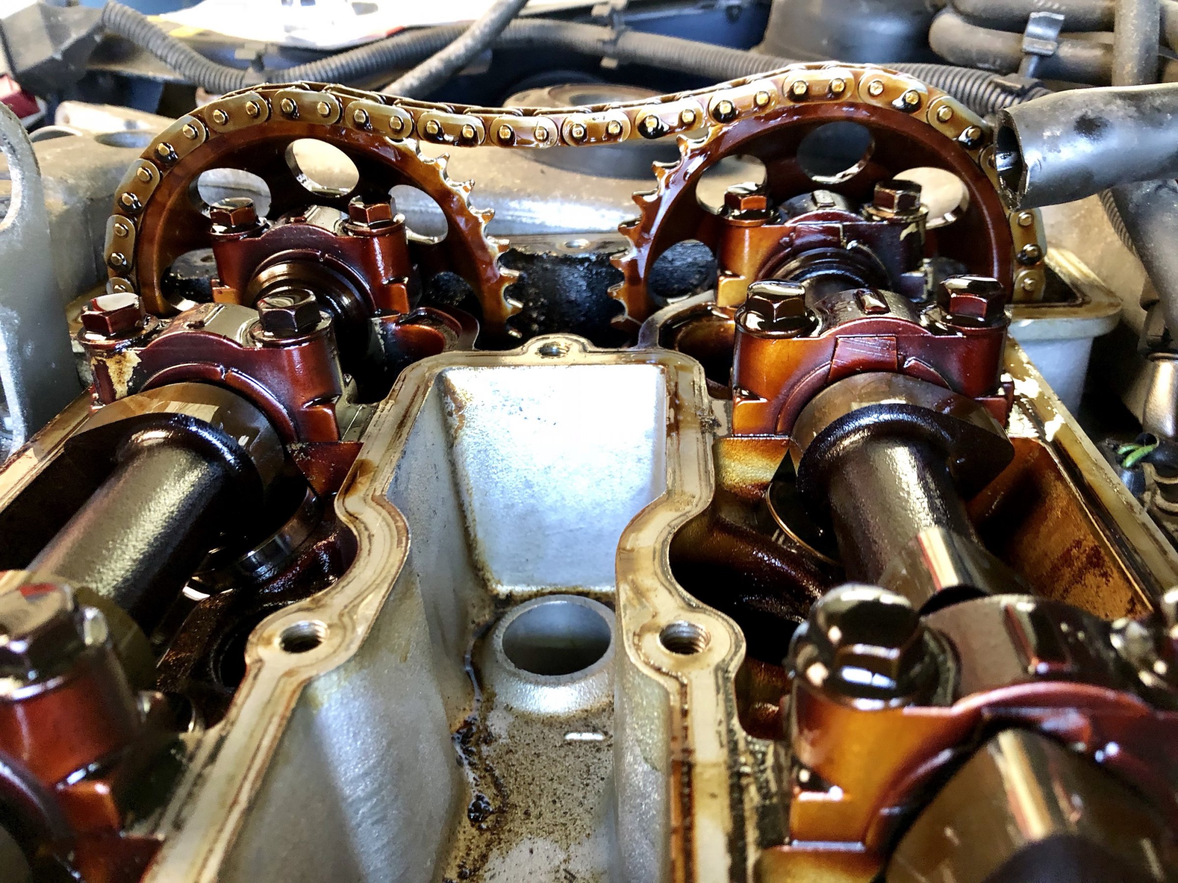

  6. olic2402 hat einem Thema gepostet in 9-5 I
    Hi zusammen, nach langem Hin und Her überlegen hatte ich mich dazu entschieden, mein Auto doch wieder fit zu machen und es nicht zu verkaufen. Da die Steuerkette jetzt seit 2 Jahren und ca 50k km am Rasseln war, war das für mich der wichtigste Punkt. Dazu stand die Kupplung auf dem Zettel und auch ein Getriebeölwechsel für das manuelle Getriebe, weil ich schon länger etwas Probleme beim Einlegen des 1. und des R-Ganges hatte. Die Steuerkette war so gelängt, dass sie mit voll ausgefahrenem Kettenspanner dennoch oben am Ventildeckel durchhing. Ein Photo habe ich mal angehängt. Ausgleichswellenkette wurde auch eine neue eingebaut. Im Laufe der weiteren OP fiel dann auf, dass etwas zu große Späne im Getriebeöl waren. Deswegen wurde kurzerhand ein gebrauchtes aus einem Schlachter eingebaut. Die Wasserpumpe hatte ein Leck und wurde ebenfalls ausgetauscht. Der Generatorregler wurde ebenfalls ausgetauscht. Dazu kamen noch ein paar neue Teile am Fahrwerk für den TÜV und das bessere Gefühl beim Fahren. Dazu wurden noch die DI gegen neu und Original getauscht und neue Zündkerzen verbaut. Mein Problem ist jetzt aber, dass wir seit der OP einen schwankenden Leerlauf haben. Und egal, was wir probieren, verändert sich dieser auch nicht. Beschleunigen lässt sich das Fahrzeug normal-nur beim Auskuppeln und in den Leerlauf gehen, fällt die Drehzahl unter Leerlaufdrehzahl ab und der Motor geht häufig aus. Im Tech II steht, dass 16% zu wenig Luft im Brennraum ankommen. Die anderen Parameter, die wir ausgelesen haben, scheinen i.O. zu sein. Da die Zündkerzen schwarz sind läuft der Motor definitiv zu fett. Im Kaltstart läuft er normal, bis die Kühlmitteltemperatur über 30° geht. Danach fängt er mit dem unruhigen Lauf an. Verbesserung bringt leichtes Abziehen des Ansaugluftrohres, was rechts vom Motor vom LLK zur DK führt. Damit bekommt der Motor ja mehr Luft, als der LMM berechnet <=> Das bestätigt auch, dass der Motor definitiv so fett läuft, dass er Probleme hat, das Gemisch zu entzünden. Wir haben jetzt in der letzten Woche auf der Fehlersuche bereits gemacht und damit keine Verbesserung erzielen können: - gebrauchten Luftmengenmesser getauscht - gebrauchtes Kraftstoffdruckregelventil getauscht - gebrauchte Drosselklappe getauscht - Lambdasonde neu eingebaut - Unterdruckschläuche kontrolliert - Kurbelgehäuseentlüftung abgenommen Da wir mit unserem Latein nun wirklich am Ende sind, wäre es echt super, wenn jemand noch einen Tip hat, woran es liegt. Daten zum Auto sind: 2000er Mj; 150PS; Schalter, 4-Türer, ca. 192000km

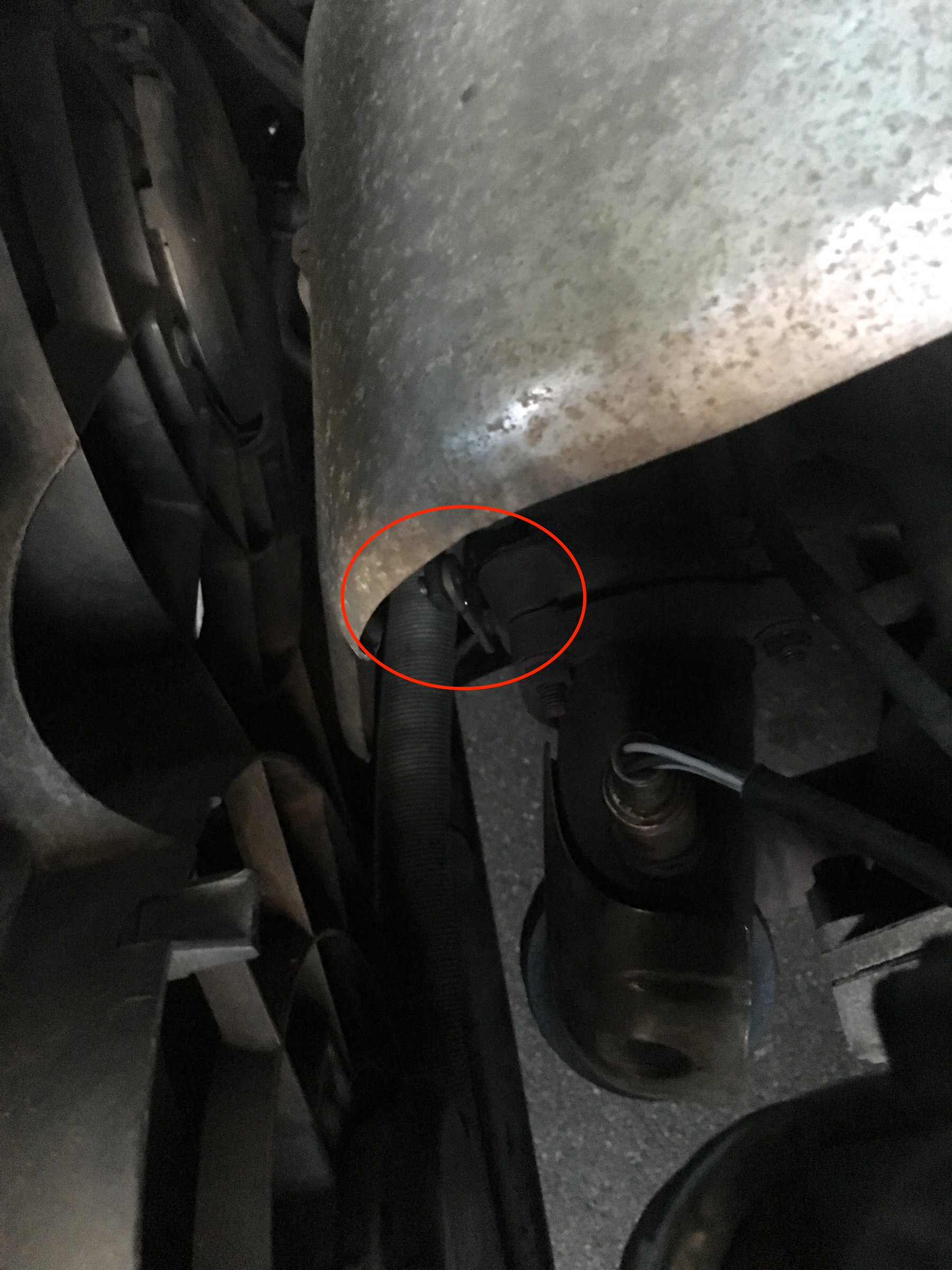

  8. Habe jetzt eine Bestellung bei Skandix gemacht, weil ich ja eh neue Gleitbacken haben wollte und einfach 10 von den Sicherungsringen mit 5mm Durchmesser dazugenommen.. Vielleicht passen sie ja und dann kann ich auch ein paar verbiegen/verlieren beim draufbauen. Bei mir gibts leider auch kein Loch, so dass ziemlich sicher der Draht bald wegfliegt-so bin ich dann gerüstet. Danke für Eure Tips, so macht das Basteln Spaß :)
  9. Hi, also man erkennt wahrscheinlich nicht recht viel auf dem Bild unten.. Außer, dass es ein sehr dünner Draht ist, der wohl durch ein Loch im Hebel durchgezogen wurde. So richtig solide sieht das wirklich nicht aus und ich glaube nicht, dass es den relativ hohen Temperaturen da unten und der dazugehörigen Belastung standhalten wird. Daher denke ich die Schlüsselringe könnten mein Ding sein-gute Idee!
  10. Also gerade komme ich zurück von der Bastelbude und habe zwar keinen Sicherungsring, aber dafür einen Draht um die Stange und den Hebel gewickelt bekommen.. Die Freiwäsche gab es leider auch nicht dazu, aber dafür 20€ inkl. Mwst. Finde ich noch ganz ok, weil ich mich freue nicht die 1300€ zahlen zu müssen, aber nächstes Mal Wickel ich mir selber nen Draht drum! Immerhin das Ergebnis passt: Er zieht ab 2000 wieder besser. Danke für Eure Hilfe-nächstes Projekt ist dann der Wechsel der Gleitrollen vom Fensterheber vorne rechts Aber dafür gibts hier ja auch schon genug Tipps. Es hat nicht zufällig einer von Euch auch noch einen Tip, wie man es hinbekommt, dass sich das iPhone automatisch über Bluetooth mit dem Cdconnect im Auto verbindet? Jedes Mal neu verbinden, wenn der Motor aus war, ist schon etwas umständlich..
  11. Danke für die Erläuterung! Du hast recht, es ist wirklich der Hebel dort am wastegate und die Stange steckt noch in dem Ventil! Das wäre ja zu schön, wenn ich um einen neuen Lader herumkomme :) Ich bin mal gespannt, die Werkstatt möchte sich das noch mal bis morgen genauer anschauen.. Bis jetzt war ich mit der recht zufrieden.
