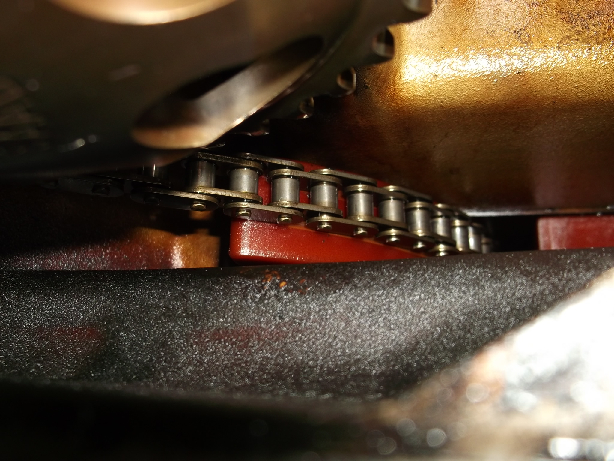

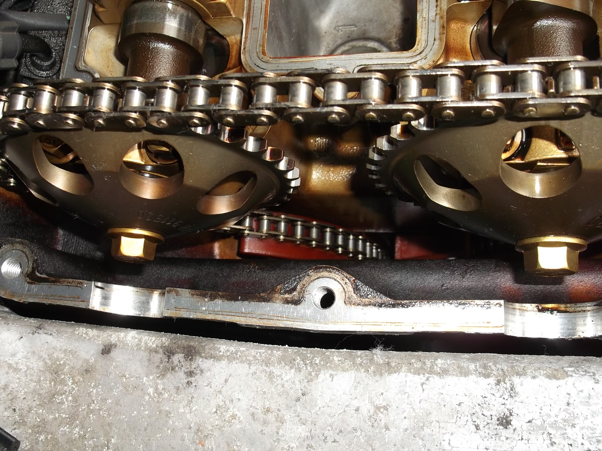

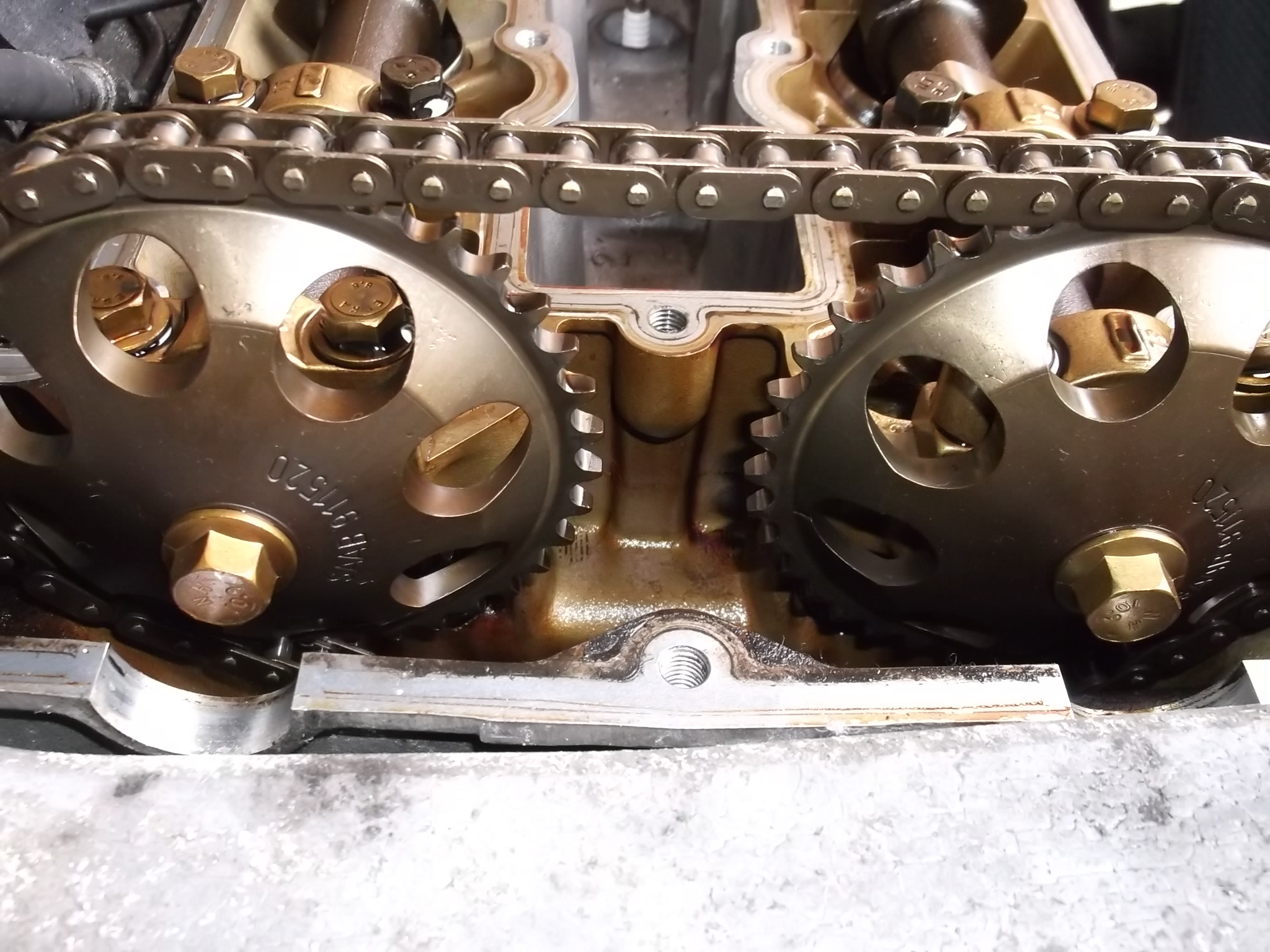

  5. techart hat einem Thema gepostet in 9-5 I
    Hier paar Bilder von meine Steuerkette Soll diese ersetzt werden oder ist für die nächste 100.000km gut ? Kettenspanner ca. 13mm ausgefahren es ist ein B235 Motor ab 2004 (neue KGE) km stand 235.000k

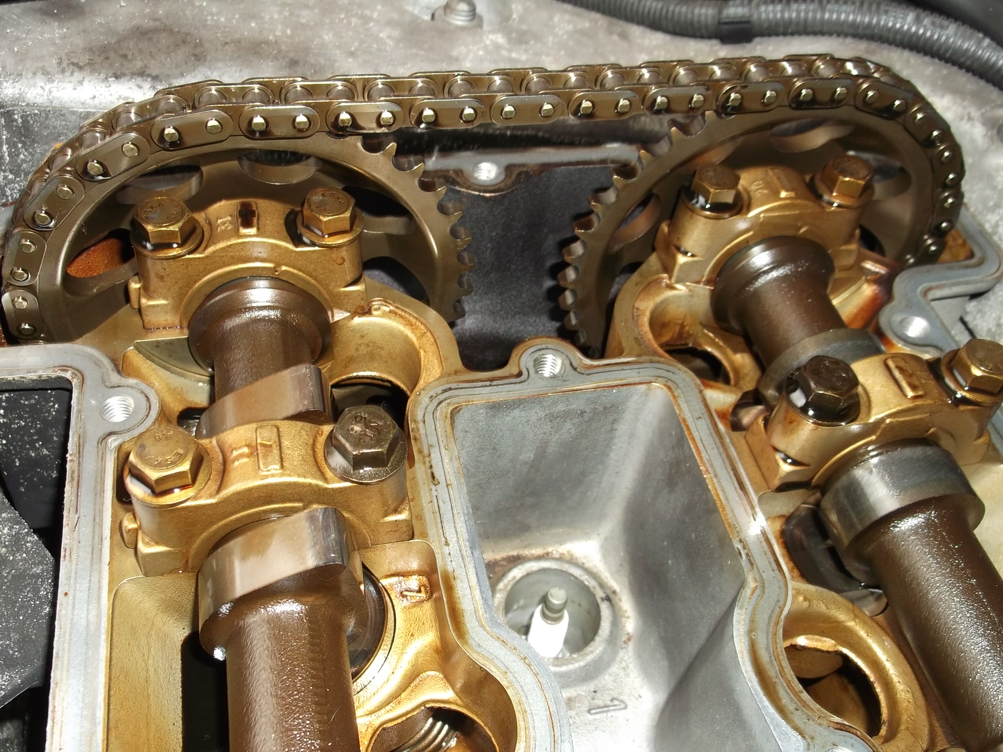

  6. techart hat auf Denkzettel's Thema geantwortet in 9-5 I
    Auf dem Bilder ist deutlich zu sehen das eine (oder beide) Ausgleichswellen Führungsschienen gebrochen sind so kannst du weiter Fahren, wenn du nicht schneller als 100km/h fährst schaffst du ev. die 1000km momentan läuft der Motor mit verstellte Steuerzeiten, ist aber nicht dramatisch, außer Mehrverbrauch passiert nicht, sobald Fahrzeug langsam gefahren wird was die Reparatur betrifft, allein die teile kosten ca. 500€ (Steuerkettensatz, Zylinderkopfdichtung+Schrauben, Öl,Kühlwasser, Filter, Klima neu befühlen, Dichtmasse...etc) Der Motor muss Ausgebaut werden, dann zeigt sich was noch defekt ist, und da sind garantiert einige Teile am ende wenn du jemand hast der 3 Tagen umsonst schrauben will und Hebebühne zur Verfügung hat, dann OK, wenn du aber für die Arbeit bezahlen musst, würde ich die Kiste einfach Fahren bis es knallt und dann Verschrotten LG P.S. Nur zur Info Steuerkette/Ausgleichswellenketen Satz ersetzen + dazugehörige Arbeiten = ca. 18-19 Stunden Arbeitszeit in Meister Werkstatt Ich glaube nicht das ein KFZ Werkstatt in Deutschland, der anständige Arbeit liefert (z.B. Stirndeckel bleibt dicht auch nach 50.000km) o.g. Arbeit für unten 2000-2200€ machen Würde (inkl. die Teile)
