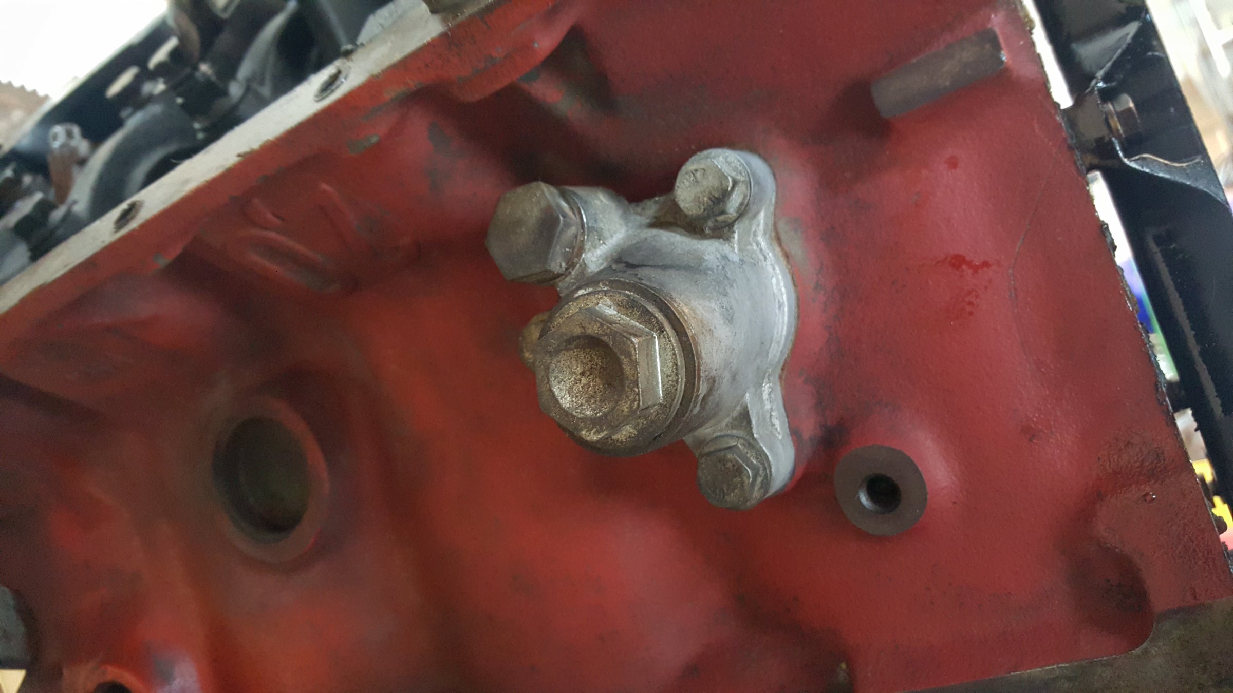

  10. Hallo, Wer weiß wozu das da ist? Es sitzt rechts unten am Motorblock in Nähe Motorhalter. Motor B202, Bj.88, Vollturbo. In div. Unterlagen nix gefunden. gruß Thomas
