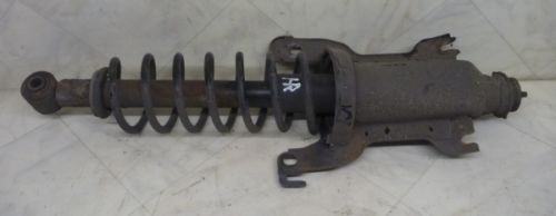

  2. Moin aus Kiel, ich habe eine Frage zu den hinteren Federbeinen beim 9-5 Kombi. Klapppern bei meinem wie verrückt, kann in der Verwertung welche für kleines Geld bekommen. Sind die Federbeine vom 2001er ( 9116---411 ) mit den Federbeinen vom 1999er ( 9116---395 ) (komplett montiert) identisch? Ich würde mich über eine fachkundige Auskunft sehr freuen. Gruß und Dank, Jens.

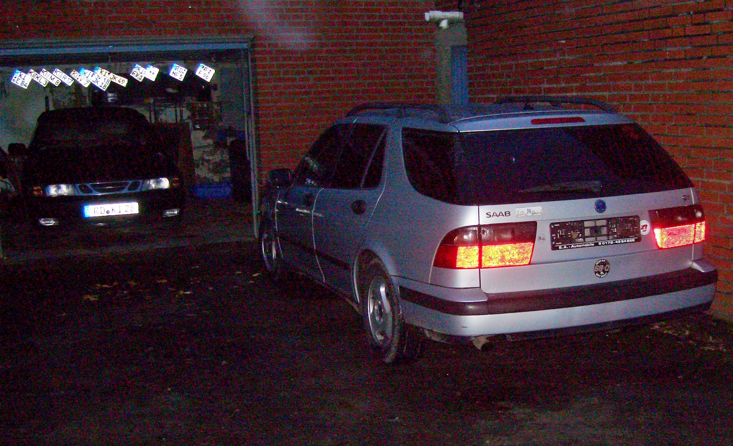

  12. Moin aus Kiel, da ich nun schon seit dem Sommer das wunderbare Fahrgefühl in meinem 9-3 Cabrio erleben konnte, habe ich jetzt für den Winter einen 9-5 Kombi für einen niedrigen 3stelligen Betrag erstanden. EZ. 01.2001, 2.3t, 185 PS, Automatik, 365000 km, bei 137000 AT Motor, letztes Jahr neuen Lader, KAT, Bremsen und diverse Kleinigkeiten. Viele Rechnungen über 16 Jahre, regelmäßige Ölwechsel usw. Alles eingebaute Zubehör funktioniert bislang tadellos. Keine Fehlermeldungen. Die Innenausstattung ist auch recht gut erhalten, allerdings ohne Leder. Die Karosserie hat obenrum einige kleine Dellen und Kratzer aber keine Durchrostungen an den bekannten Stellen, auch nicht unter den Plastikteilen. Rostansätze an der Unterkante Heckklappe, Tankdeckel und vordere, innere Ecke Beifahrertür. Am Unterboden Rost nur um einen Ablaufstopfen herum und an den Anbauteilen die übliche, braune Oberfläche. Einen zwar kaum sichtbaren, aber heftigeren Bums hatte hat er wohl an der Stoßstange vorn rechts, da hat es den Nebelscheinwerfer und den Luftfilterkasten aus zerrissen, ist z.Z alles mit Kabelbindern befestigt. Die HU war im Oktober abgelaufen, für die neue HU werde ich den Mittelschalldämfer erneuern und die üblichen Lager an der Hinterachse austauschen, da wackelt alles. An der Vorderachse ist vorher schon einiges neu gekommen. Ich hoffe, es ist nicht so schlimm, wenn ich jetzt beide Typen fahre und Ihr nehmt mich in der 9-5er Runde genau so freundlich auf, wie in der 9-3er Runde . Sollte zufällig jemand einen intakten LUFI-Kasten übrig haben, würde ich mich sehr freuen. Grüße vom neuen 9-5 Fahrer, Jens.
