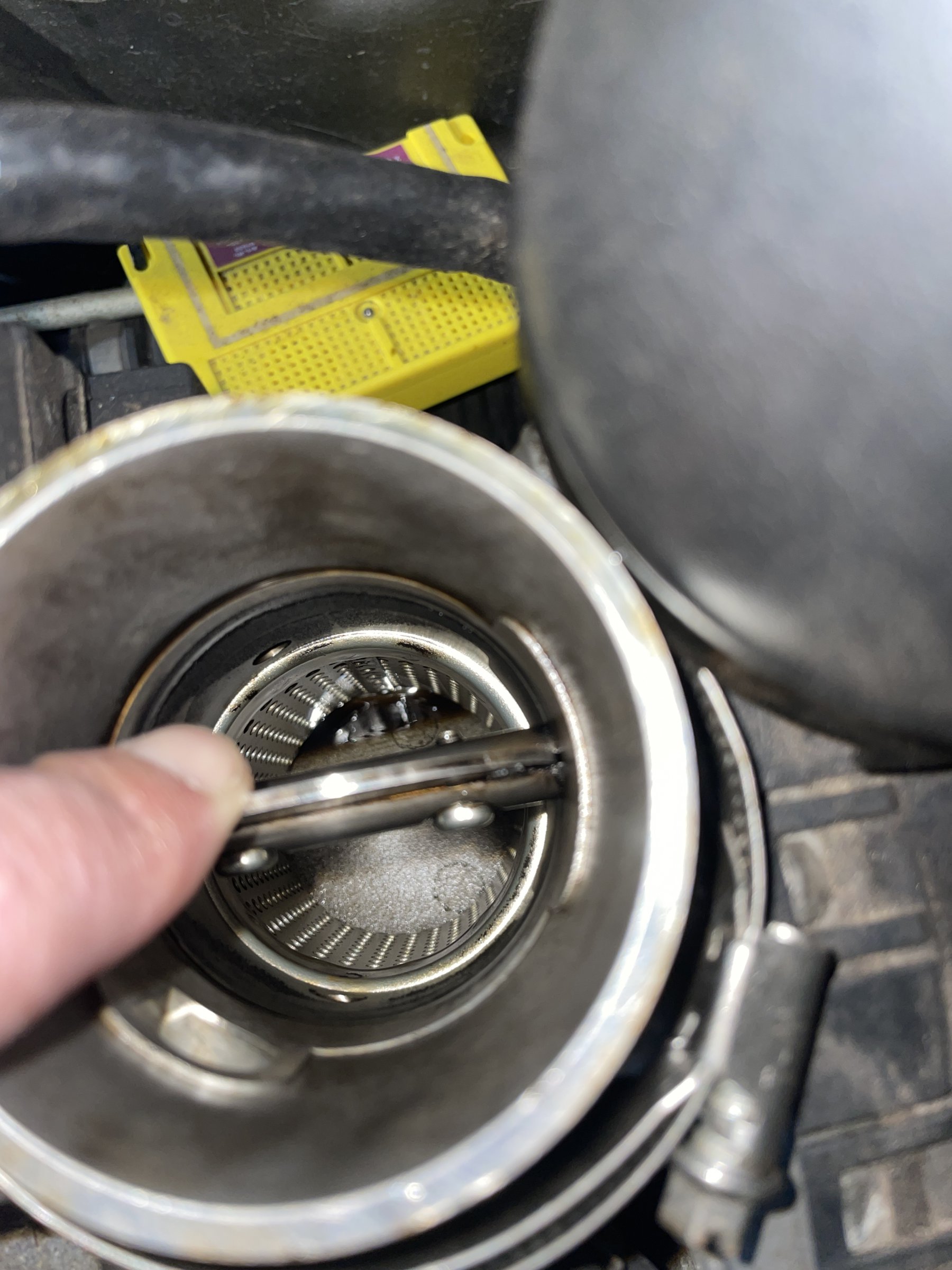

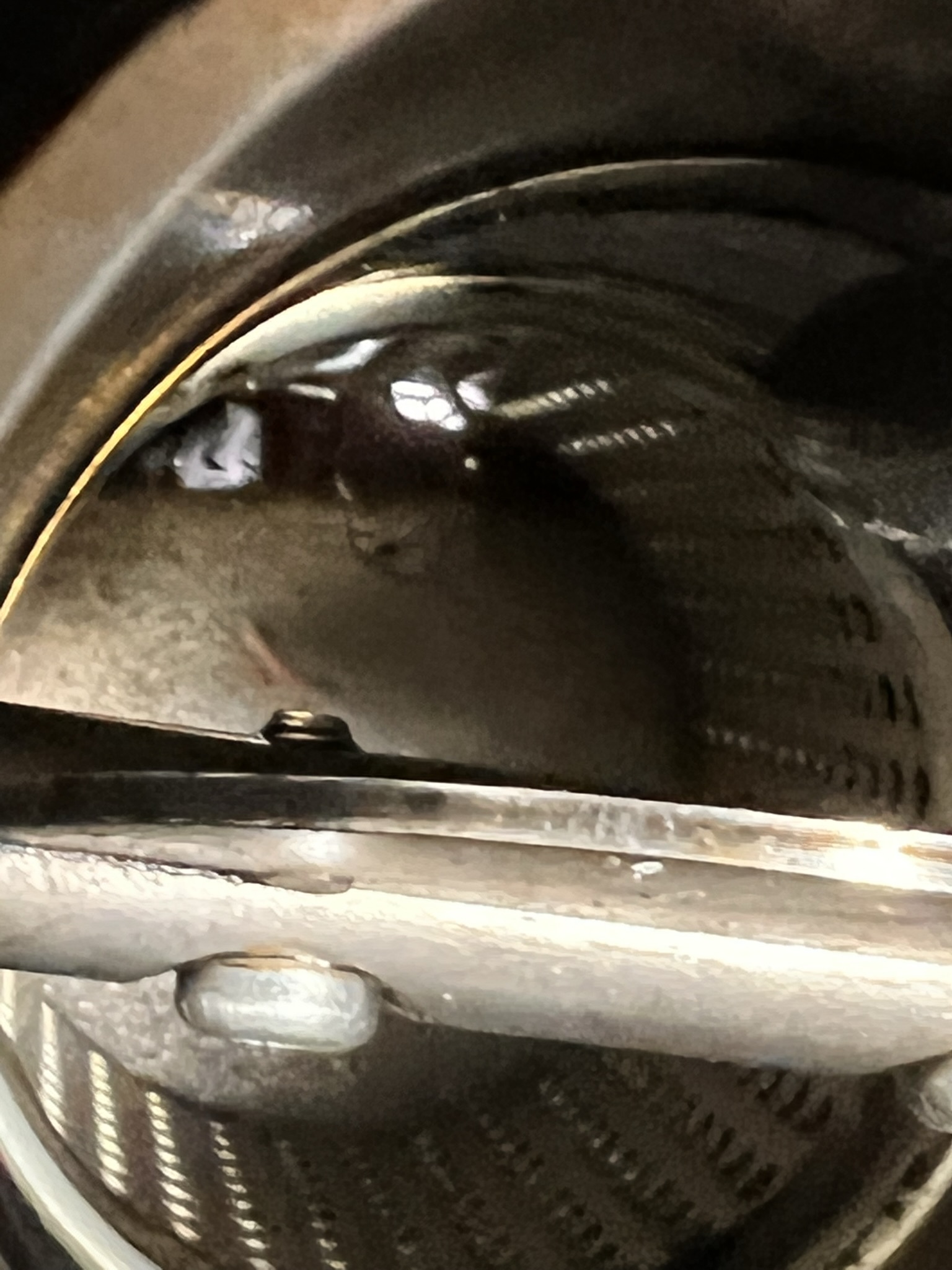

  5. Danke für die schnellen Antworten. Wir haben beim Einbau echt ultra vorsichtig und umsichtig gearbeitet. Auch den LLK raus genommen und so gut es ging gereinigt. Gegen einen geschrotteten Lader spricht doch eigentlich, dass ich voll Schub habe, während der Fahrt hinten nichts merkbares (Meine Kollege ist nach dem Einbau und danach noch einmal mit geöffneten Fenster hinter mir gefahren. Kickdown und bei Normalfahrt kein Geruch und Färbung der guten Luft) raus kommt. Und wenn ich die DK nach abstellen oben vom Lader trenne, kann da doch auch nichts rein kommen!? Morgens sieht die DK nach wie vor wie im Bild aus. [mention=2503]Flemming[/mention]: Meinst Du so wie im Bild gezeigt?
  6. Moin, hier ich mit dem nervigen Drosselklappenqualm. Also, ich habe ja immer noch über Nacht diese Ölpfütze in der Drosselklappe, die für ordentlich Qualm sorgt. Ich habe den Wagen richtig warm gefahren, kein nennenswerter Qualm. Dann abgestellt und den Plastikschlauch vom LLK zur Drosselklappe an der Drosselklappe abgemacht. Morgens Öl in der DK. Wieder warm gefahren, abgestellt und Schlauch von Ventil 3, das auch neu ist, abgemacht. Morgens wieder Öl Pfütze. Woher kann das denn noch kommen?! Ich bin am Ende

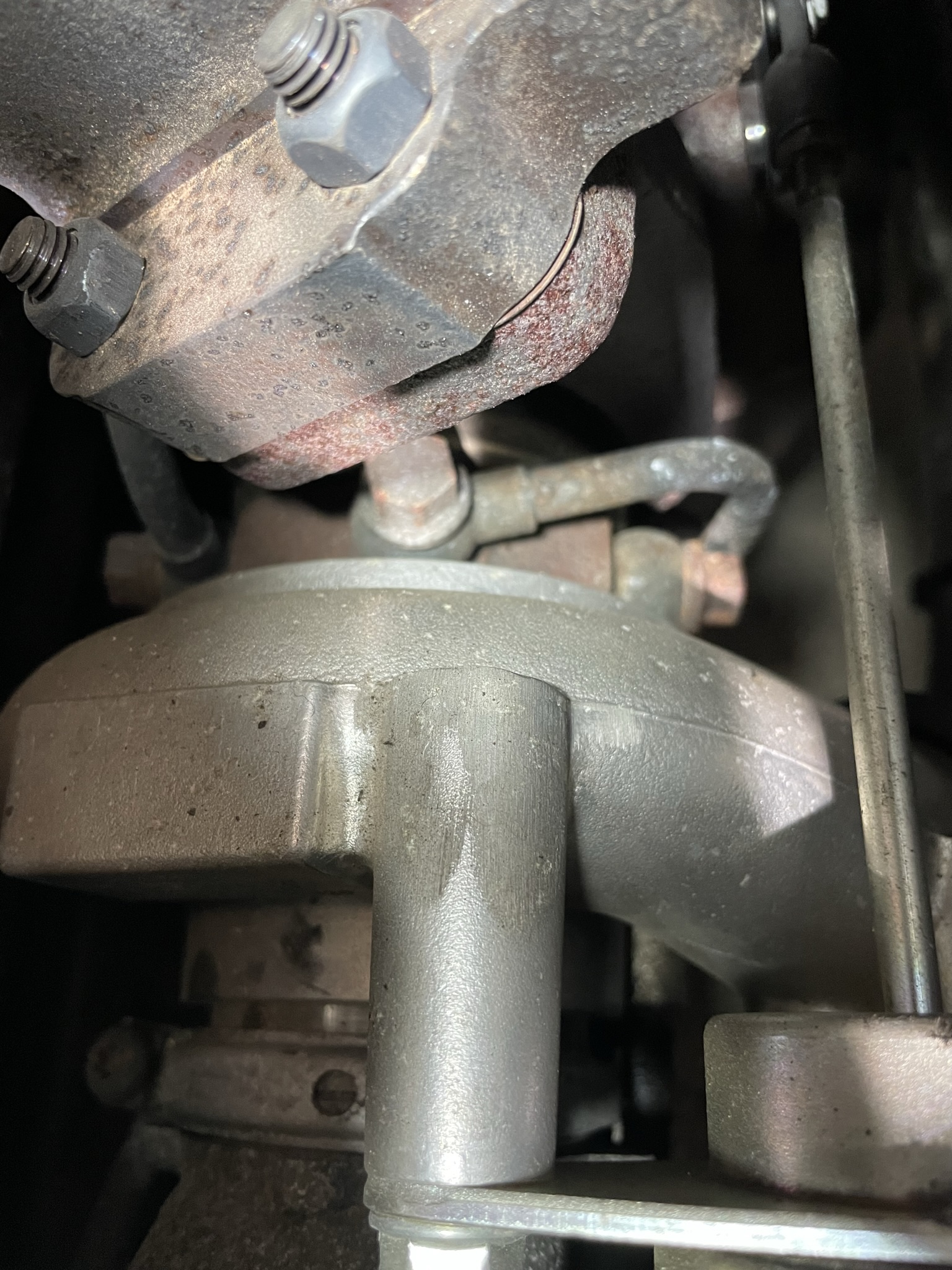

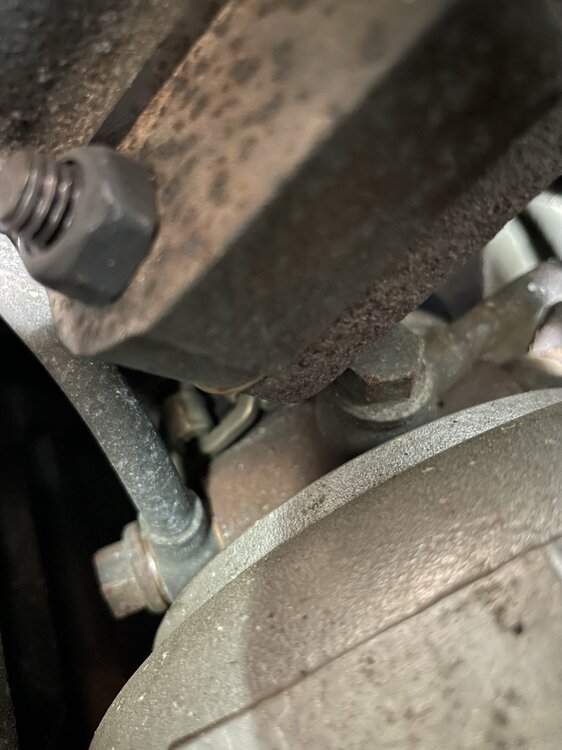

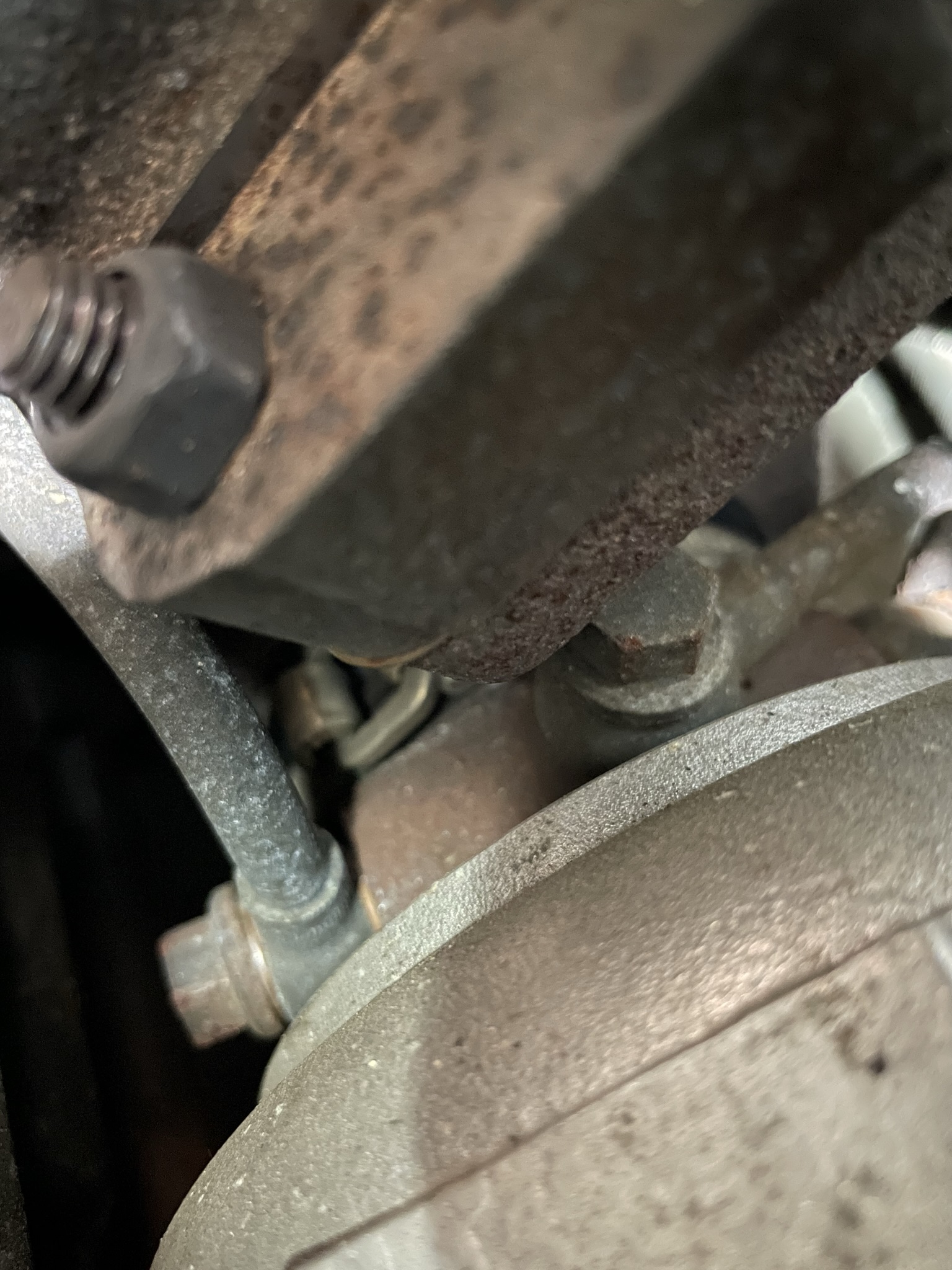

  11. So, ich habe heute mal kurz Zeit gehabt, einiges nachzusehen. Hab mal von oben in die Drosselklappe (?) geschaut, ein wenig Öl. Bild1. Aber ist das zu viel? Sind das die Öl Zu und Abläufe vom Turbo? Ist ja blöd ran zu kommen Bild2 und 3 Zulauf zum Ladeluftküler (in den Motorraum geschaut lks.) fand ich jetzt relativ trocken. Der Turbo war damals neu Orginalteil eingebaut worden. Hat jemand noch eine Idee? Den Zulauf und Ablauf werde ich nochmal testen, wenn das die o.g. Teile sind.

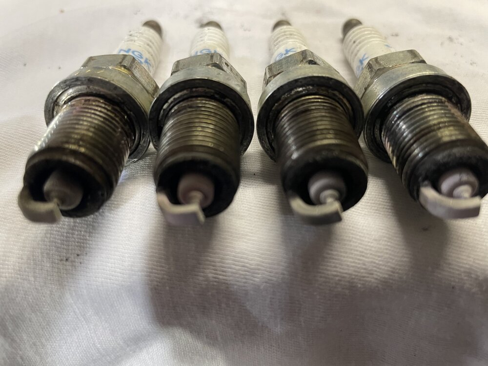

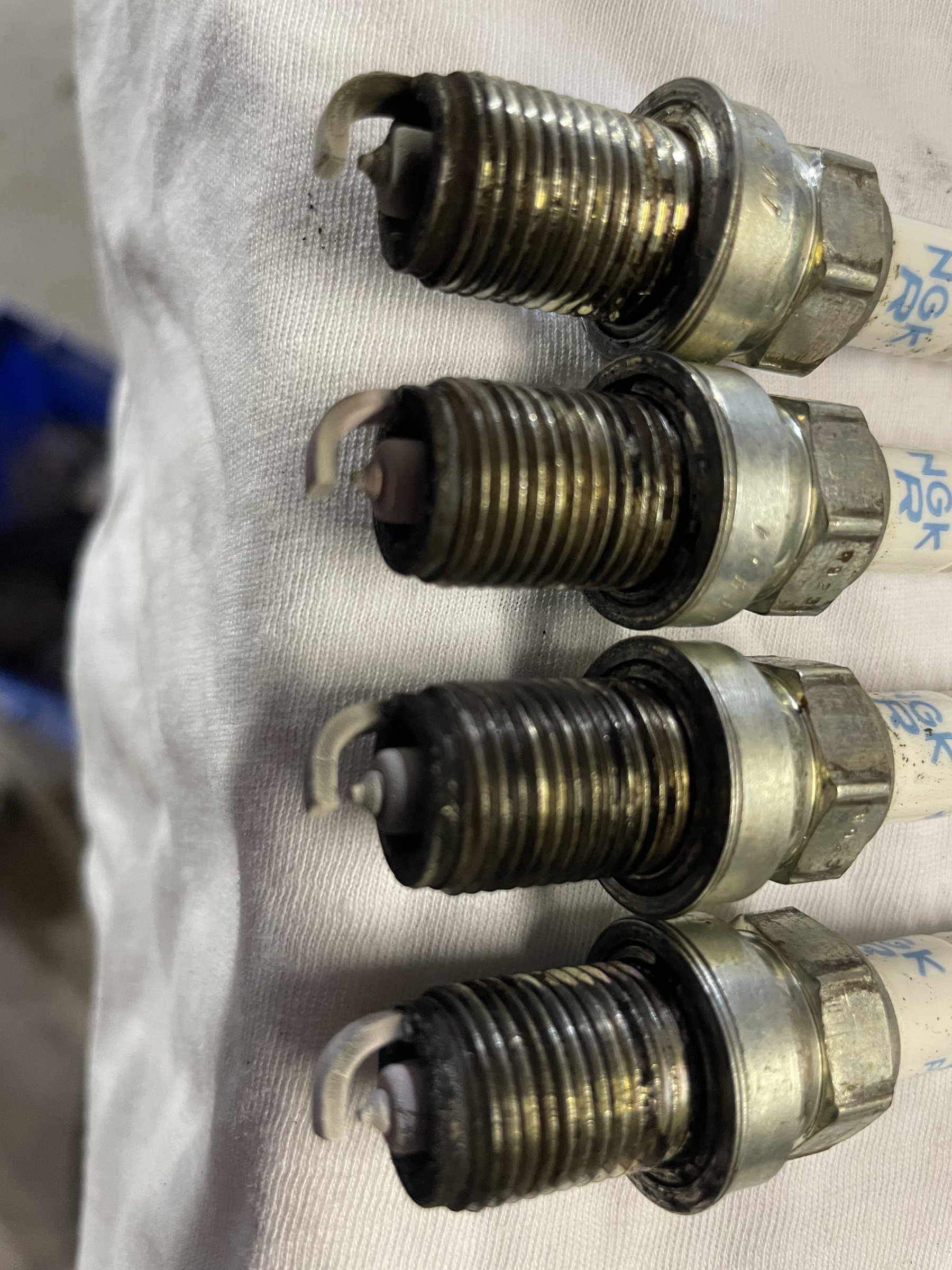

  13. Moin, hab heute mal die Kerzen raus gehabt. Den Wagen vorher warm gefahren. Sehen eigentlich alle gleich aus. Ja, die Dichtung habe ich auch getauscht. Vom ölsieb und vom Rohr.
