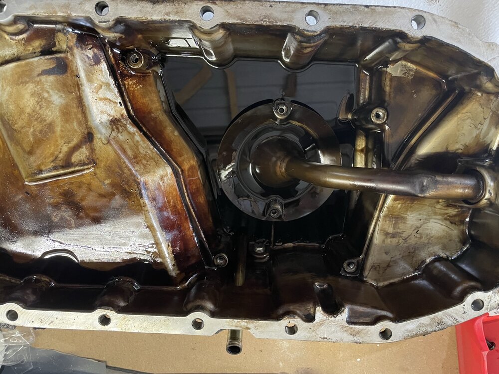

  18. Moin, nachdem ich durch Hilfe dieses Forums meine Ölwanne gereinigt habe, qualmt mein B205r Automatik Aero stark nach dem Starten (siehe Link Video). Das qualmen hört dann auf und ist, wenn warm, kaum zu erkennen. Der Verbrauch ist auf ca. 1l /1000km gestiegen, wobei der eh schon sehr hoch war. Ich habe einen neuen Turbolader (ca. 5000km alt), eingebaut von einer guten Saab Werkstatt. Neue Version der Kurbelgehäuseentlüftung. Lieterweise Toralin verbraucht, um die Kolbenabstreifringe zu reinigen. Innenräume mit einer Kamera vom Meister inspizieren lassen, keine Auffälligkeiten. Was mach ich jetzt? Motor überholen lassen. Kostet sau viel Gebrauchten Motor rein. Kostet weniger Gleich verschrotten Und was sind das für Funken, die aus dem Auspuff kurz mal kommen?

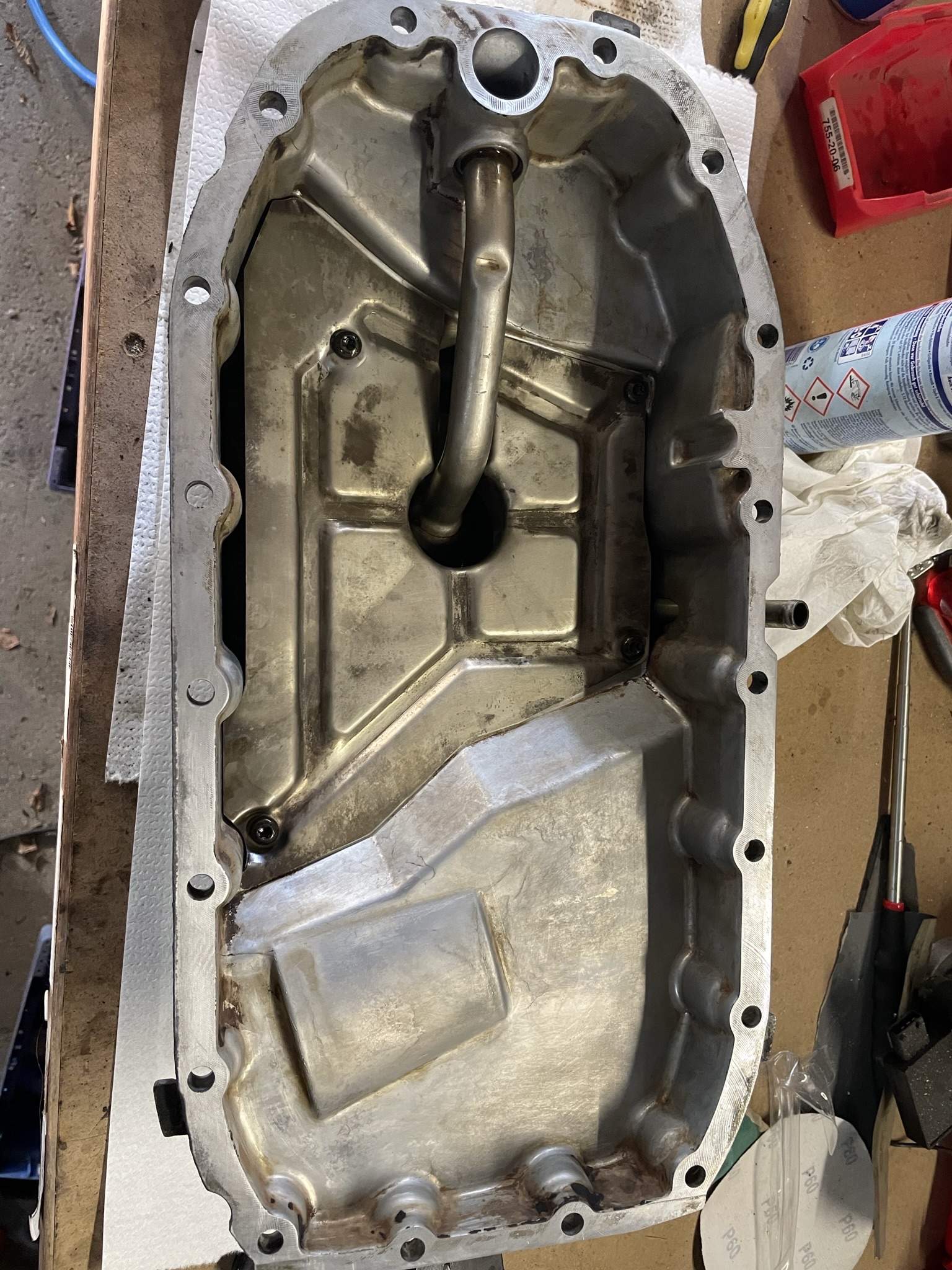

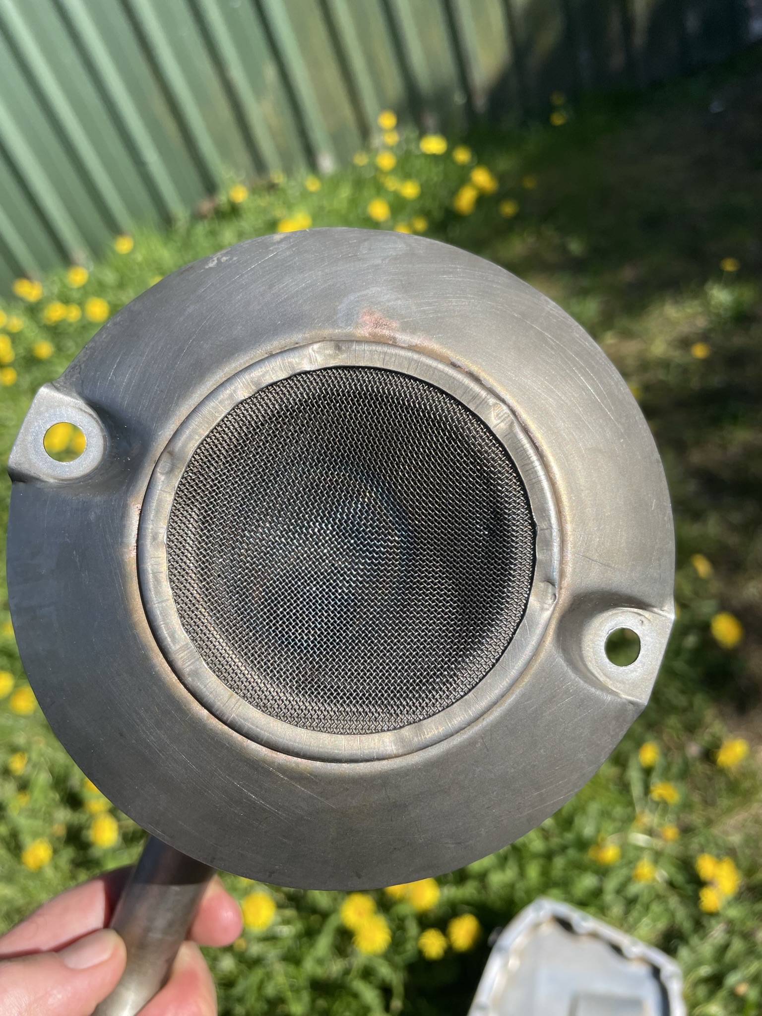

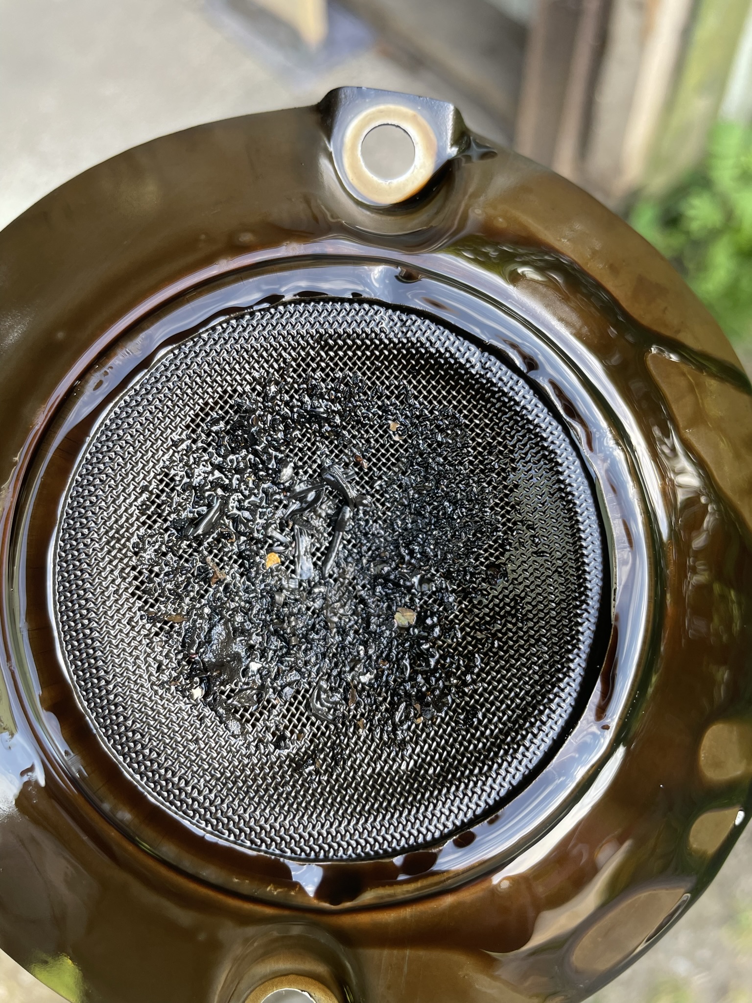

  21. Moinsen, wat für´n gerödel.... Also Wanne ist runter, vielen Dank an alle für die umfangreichen Tips. Ich geh gleich mal wieder in die Halle und schraube weiter. Anbei erst einmal die Verlängerung, mit der ich die Schraube dann doch vorsichtig gelöst habe . Dann die Ernüchterung, das Sieb sah echt heftig aus, so mein Eindruck. Jetzt wieder alles gereinigt und jetzt geht´s an montieren.

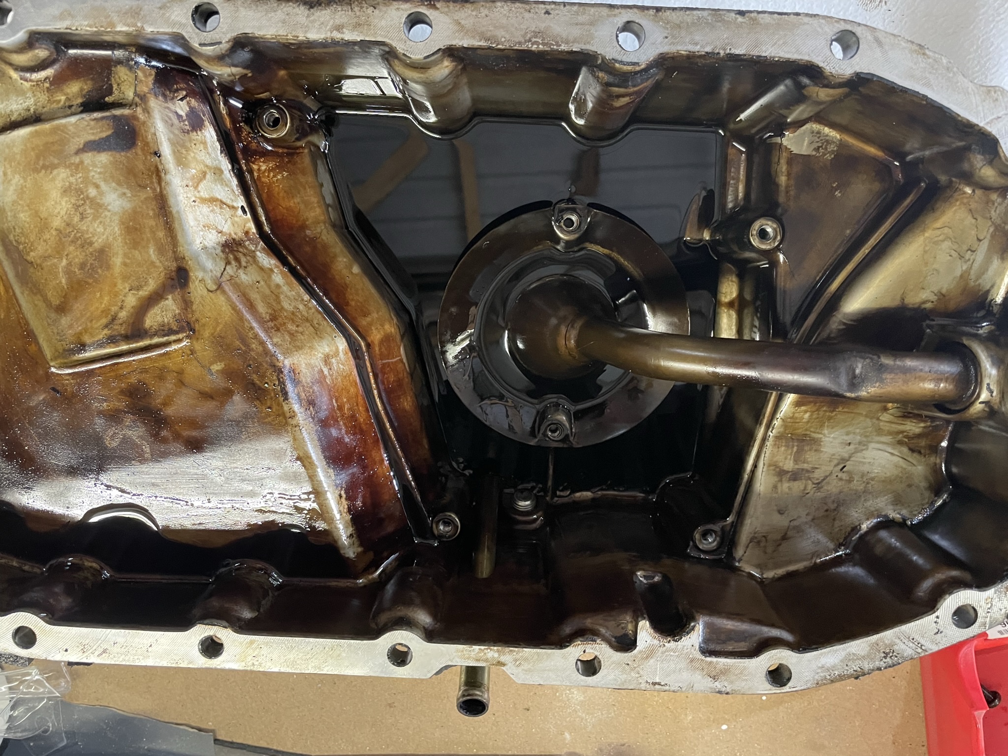

  25. Moinsen, Kinder sind im Bett, jetzt kann ich mich wieder den wichtigen Dingen widmen. Auch wenn ich die Nerven einiger mit diesem ausgelutschten Thema strapaziere, ich bin neu im Saab Lager und komme nicht weiter. So wie ich das gelesen und verstanden habe sollte ich bei meinem 9-3, Bj 2002, 205r und Automatik: - Krümmer mit Kabel der Sonden ab - hab ich - Blech vom Getriebe ab - hab ich - alle schrauben von Ölwanne ab - hab ich - Motorlager lks ab, um dann mit Wagenheber das Getriebe etwas anheben, damit die Wanne lks daran vorbei kommt - hab ich, reicht aber nicht - Längsträger rechts vorne und Mitte Schrauben lösen, um diesen vorne mit Holzkeil etwas nach unten zu drücken - geht nicht wegen besagter mittlerer Schraube - dann wollte ich die Wanne da raus friemeln Ich hab in einem Video (ja Youtube) gesehen, dass das jemand sogar auf der Strasse gemacht hat. Ich hab keine zwei linken Hände, bin aber auch kein ausgebildeter Schrauber. Hab ich was falsch gemacht? Vielleicht schreibt jemand mir ja doch nochmal die Anleitung per PIN, falls das hier doch nervt
