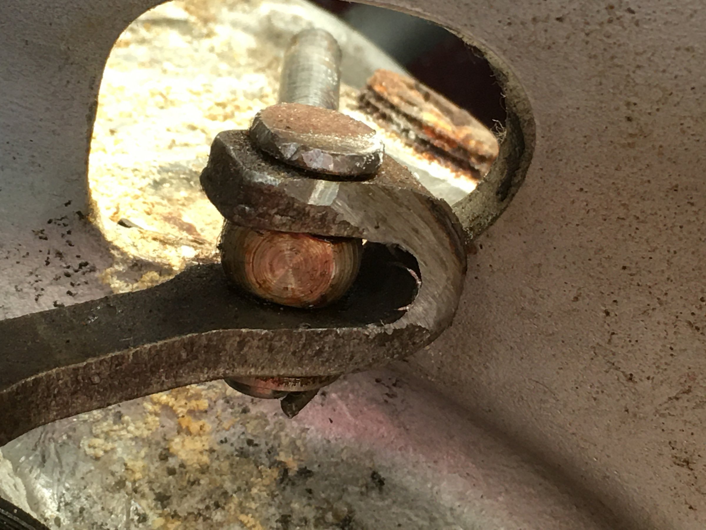

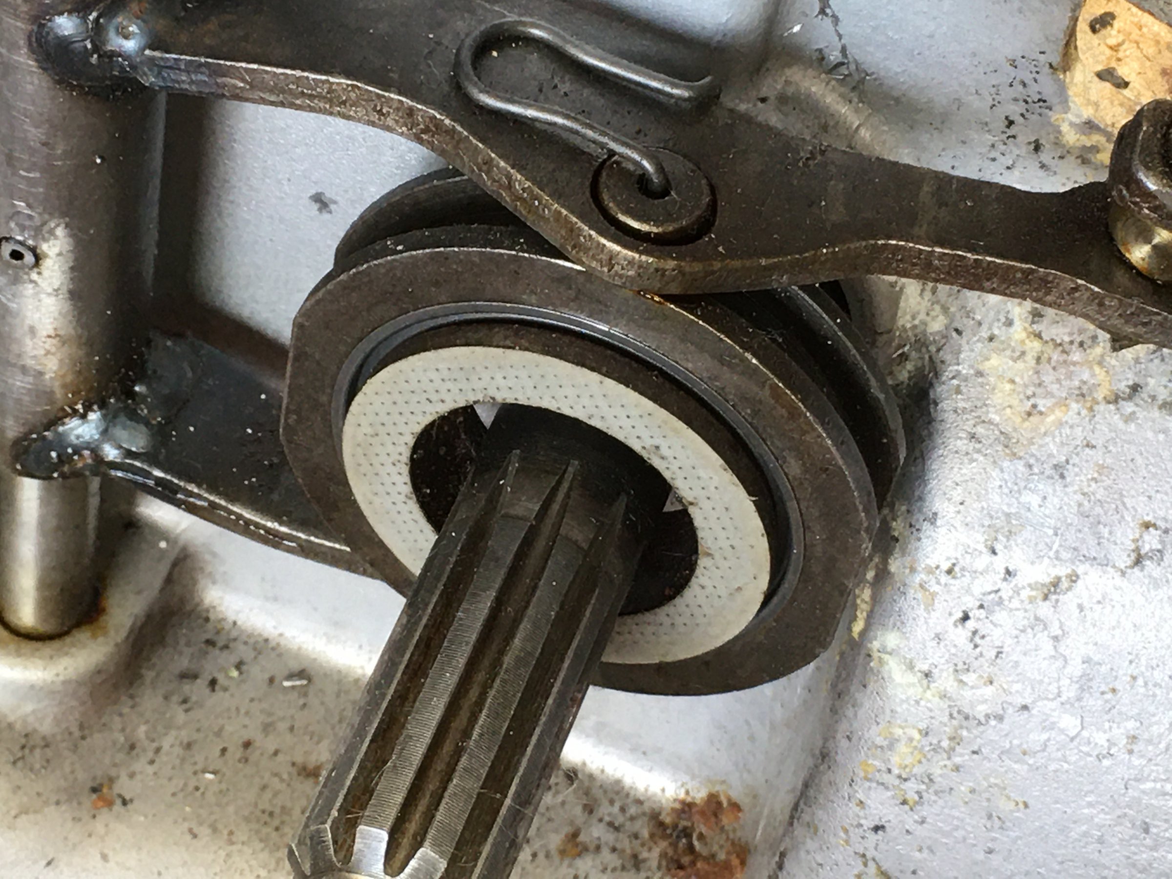

  5. patina1969 hat auf patina1969's Thema geantwortet in 95, 96, Sonett

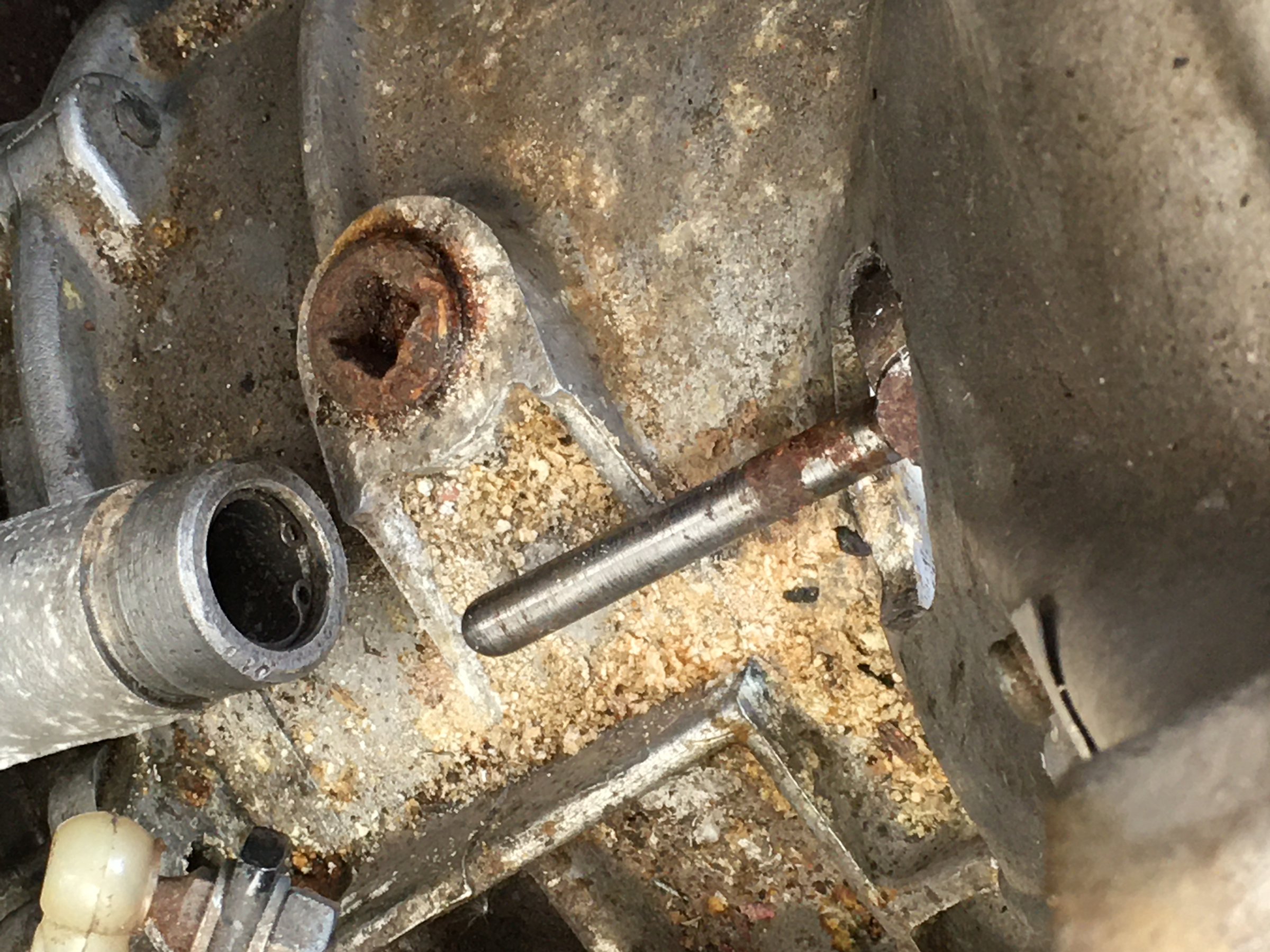

    Vielen Dank für die Feedbacks, hier Fotos, die vielleicht helfen. Also die Gabel schlägt gegen den Kupplungsautomaten, nachdem sie getrennt hat. Vielleicht falsches Aurücklager? Kann mir nur vorstellen, dass irgend ein falsches Teil verbaut wurde.
  6. patina1969 hat auf patina1969's Thema geantwortet in 95, 96, Sonett
    ...hab das Problem immer noch nicht gelöst, deshalb geh ich noch mal auf Sendung: Inzwischen ist der Motor ausgebaut, und ja, die Gabel schleift am Kupplungsautomaten. Der Seegering des Nehmerzylinders ist da, wo er sein soll. In das Auto wurde ja mal ein neuer Motor eingebaut, so daß die Möglichkeit besteht, dass bei Druckplatte und Scheibe was nicht stimmt. Eingebaute Druckplatte F&S X190K. Die Kupplungsscheine hat eine Stärke von ca. 8mm. Passt das so? (Wenn die Kupplungsscheibe dünner wäre, würde vermutlich nichts anschlagen) Würd mich freuen, wenn Ihr mich noch mal unterstützt...

    ...an dem neuen Kupplungsgeberzylinder kann es nicht liegen, dass der zu weit reindrückt? Die Kupplung trennt, bevor das Geräusch auftritt...

    ...nach längerer Standzeit taucht beim Treten der Kupplung im letzten drittel ein lautes, krachendes Geräusch auf, wie wenn das Ausrücklager auf etwas ganz Fürchterliches, drehendes stößt. Das tritt nur auf, nur wenn der Motor dreht. Bei ausgeschaltetem Motor trennt die Kupplung. Hat jemand eine Erklärung, was da los sein könnte, bevor ich den Motor ausbaue...?

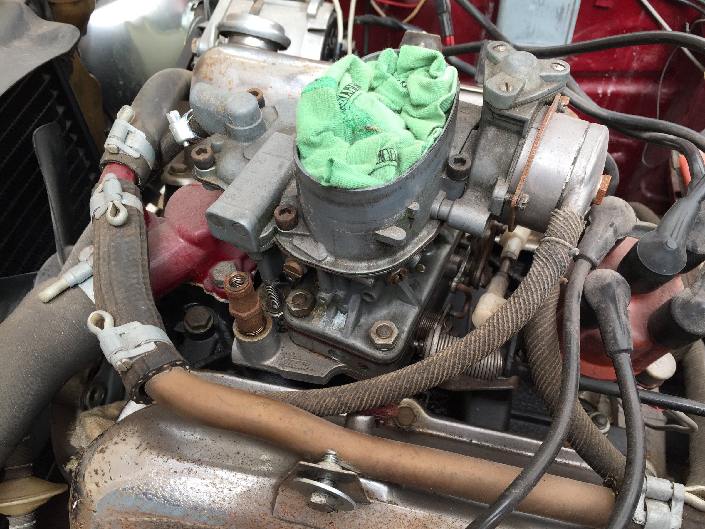

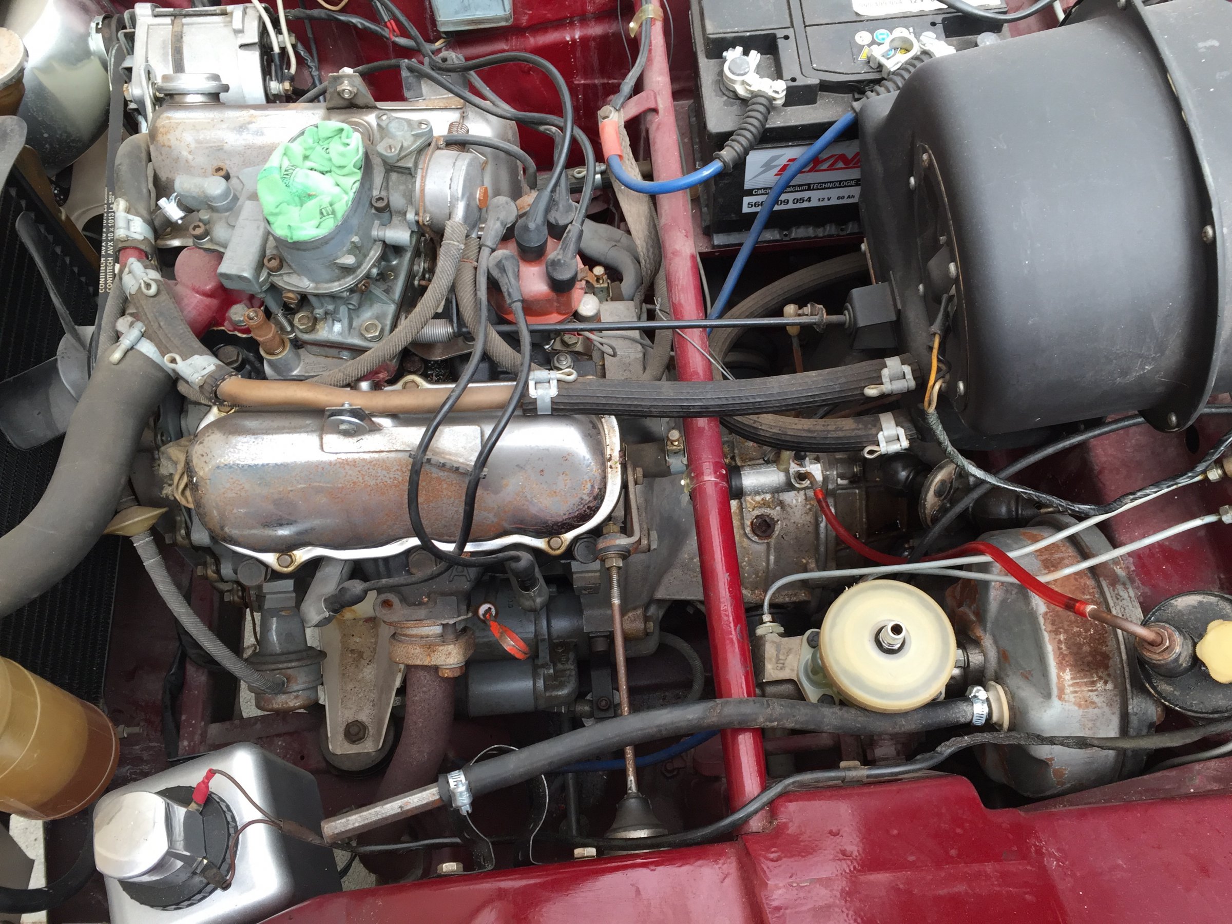

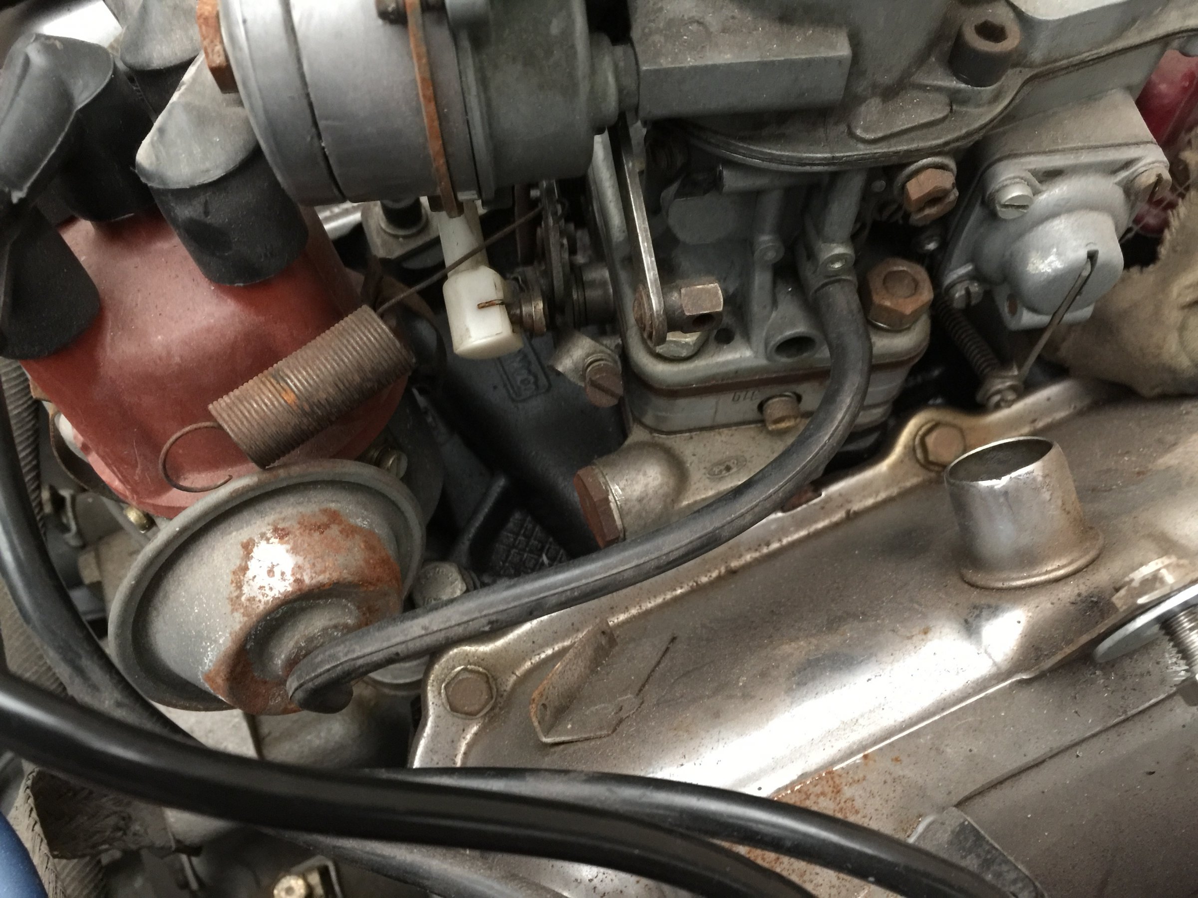

  10. Dann müsste das die mit einer Schraube verschlossene Öffnung in der Mitte des Bildes sein...!?
  11. ...danke für die Fotos, die schon ein Stückchen weiter helfen. Mir ist aber immer noch nicht klar, wo denn der BKV Schlauch nun drauf gehört, rund um den Vergaser kann ich keinen Anschluss finden...(ich nehme an die Kurbelgehäuseentlüftung Beifahrerseite geht auf den Luftfilter...) Und dann hab ich da noch die Öffnung links neben dem Ventildeckel auf dem Foto ganz oben (wo man den Lappen ein Stück sieht...), auch da weiß ich nicht, was da drauf gehört...
  12. patina1969 hat einem Thema gepostet in 95, 96, Sonett
    Hallo! ...das Rätseln geht weiter und ich hoffe auf Eure Unterstützung: bei meinem Saab 96 deluxe 1968 suche ich den richtigen Anschluss für den Unterdruckschlauch vom Bremskraftverstärker. Links unterhalb des Solex Vergasers ist eine Art Ventil eingeschraubt, aber da scheint auch noch was zu fehlen. Vielleicht hat jemand ein Foto von dem abgebildeten Bereich, der mir beim Rekonstruieren hilft... Sonnige Grüße aus der Pfalz von Christoph
