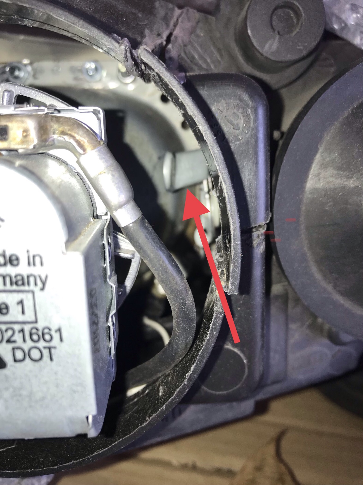

    Moin coastcar Ob die Scheinwerfer Kurvenlicht haben siehst du wenn du sie ausgebaut hast . An der Unterseite des Scheinwerfers sind Steuergeräte verbaut, wenn‘s nur ein Steuergerät ist = kein Kurvenlicht zwei Steuergeräte = Kurvenlicht

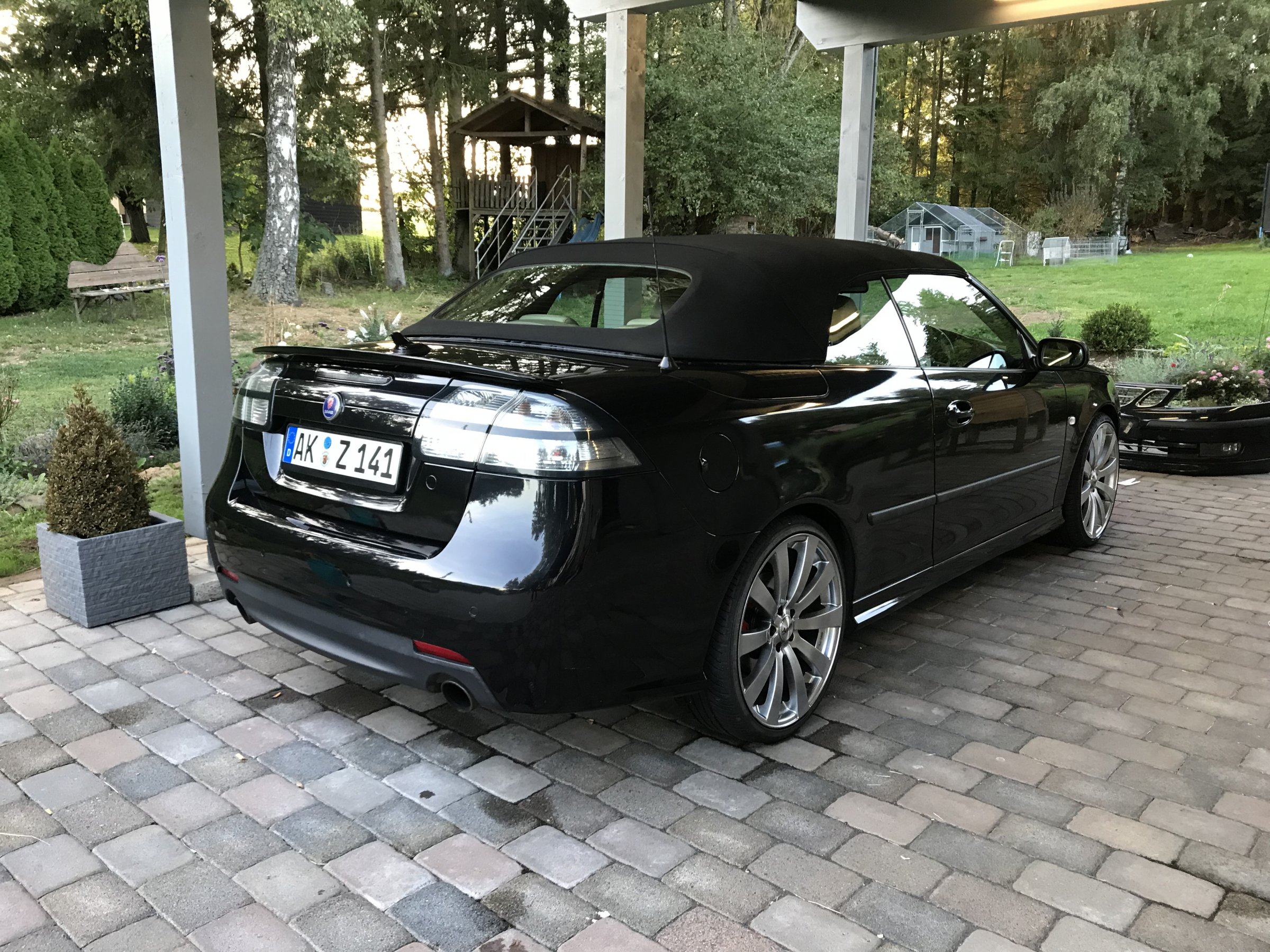

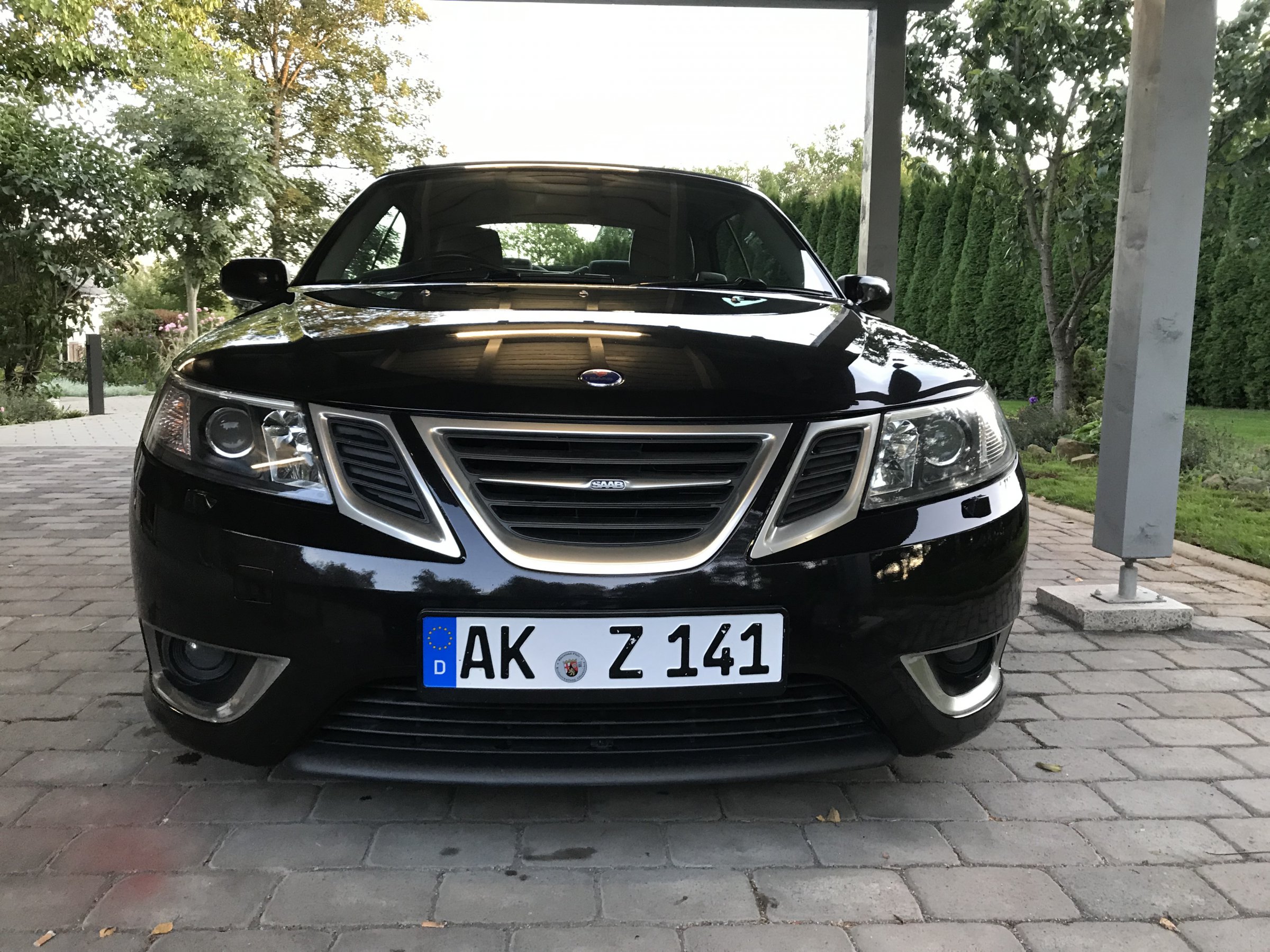

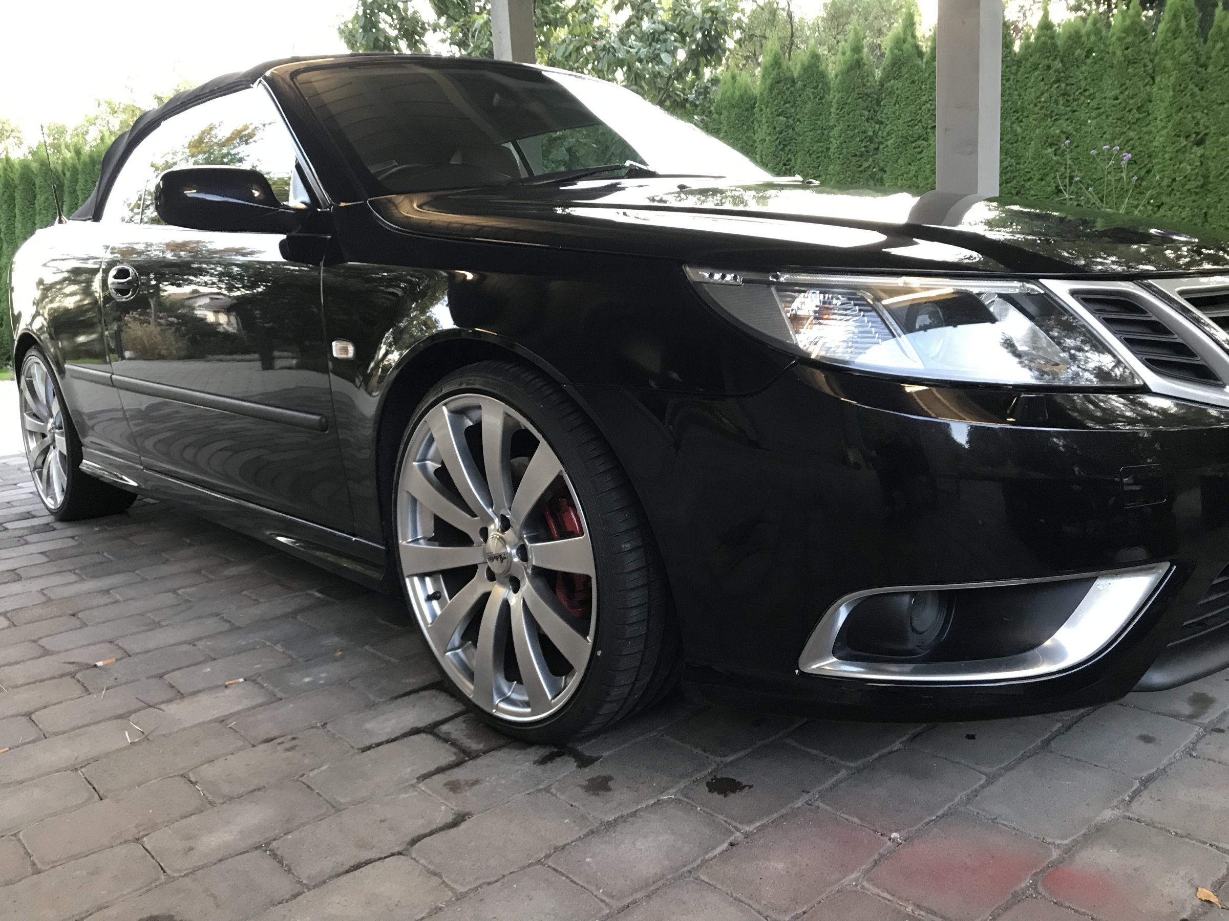

    Hallo zusammen, habe mein Umbau vor ein paar Wochen fertig gestellt . Motorhaube Kotflügel Frontschürze mit mit Hartschaumstoff innen (anders geformt) Scheinwerfer mit Stecker (Schrottplatz) AFL Steuergerät (hab auf Bixenon umgebaut) Schlossblech mitte (geschraubt) beide Frontbleche um die Scheinwerfer die beiden Frontbleche sind die meiste Arbeit ,entweder schweisspunkte durchbohren und komplette bleche tauschen oder nur die obere hälfte abtrennen und dran schweissen. Die meisten Nerven haben mich die Bixenon mit kurvenlicht gekostet
  14. Hallo, martini67 Es gibt einen Hebel aber wie schon von mehreren erwähnt, genügt es nicht für den Tüv auf dauer, da es eine touristenlösung ist. Besitze auch einen 2007 cab 2.8 aus UK den ich aber jetzt facegeliftet habe auf 2008 mit bixenon und Kurvenlicht. Habe die xenon von 2007 übrig sind umgebaut auf Rechtsverkehr, bin immer ohne Probleme durch den Tüv, wenn Interesse besteht bitte melden.
