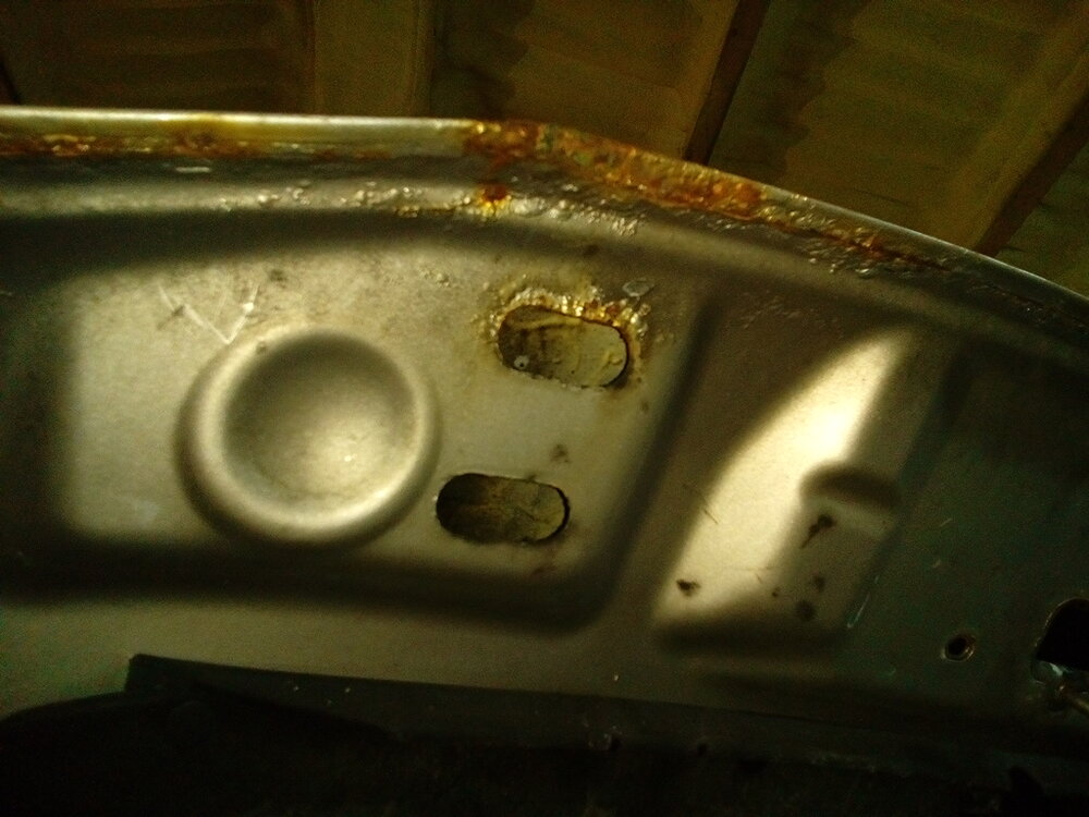

    Sooo, ausgeträumt, hätte Lust mir n Stück Blei durch den Kopf zu drücken... Ist dermaßen viel im Arsch an der Drecksamikarre lose Kalkuliert liege ich inkl. Motor machen bei 15000€ an Kosten, wenn er denn beim ersten Anlauf die Zulassung bekommen würde... Ne fast rostfreie Karosse stirbt dann halt wegen scheiß Amiverarbeitung. Projekt gestorben Falls wer Teile benötigt... ist noch alles da. asdfasdfasdf

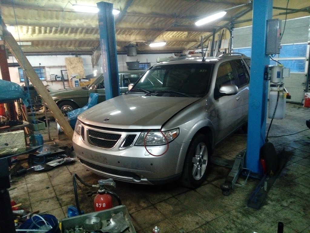

    Sooooo hab Ihn auf der heimischen Bühne. :biggrin: :top: Nur vorweg, Holländische Autohändler sind seeeehr strange und haben viiiiiiiel Zeit. (Gut das der Transporteur Stundenlohn berechnet!) aber egal mit 1,5 Stunden verzögerung waren wir dann auf dem Heimweg. Hab mich schon direkt wieder in den V8 Klang verliebt, stört nur das nervige Klackern. Am Wochenende werde ich den Motor mal auf Herz und Nieren testen. OBD Hat keinerlei Fehler hinterlegt und das Auto ist unfallfrei, so viel konnte ich Heute schon feststellen. Lediglich die Radlager hinten haben etwas Spiel, die müssen wahrscheinlich neu. Ach und der Auspuff ist anscheinend kaputt, bei meinem ehemaligen 84er El Camino kam das Blubbern irgendwie viel satter. Gibt es für den Dicken auch eine WIS? die fehlt irgendwie in meiner Sammlung. Wollte gern eine Galerie mit dem Projekt hier im Forum erstellen, aber hab keine Lust jedes Bild einzeln hochzuladen. Weiss jemand ob das geht, dass man mehrere Bilder auswählt und dann hochlädt? Ich halt Euch auf dem Laufenden...
